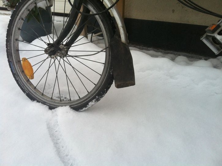

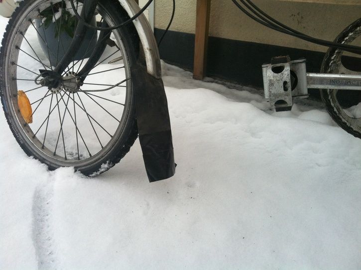

ett sätt du kan göra för att rädda växlingarna och få bort problemet med överkuggande kedja i snöföre är att förlänga stänkskyddet på brommiens framskärm ca 8 cm. här intill ser du före/efter.
det här är inget specifikt för brompton utan har för min del i samma utsträckning gällt även andra småhjuliga cyklar som microbike och moulton. lär gälla din framtida vikcykel också, om du inte skaffar en med större hjul såsom airnimal. men glöm den smidiga pendlingen isf.
och för bromsarna byt till exvis till kool stop salmon klossar. sandkornen fastnar inte i dom på samma vis. man kan ändå gärna rensa dom vid tillfällen när man tvättar cykeln. problemet med slipande bromsklossar i geggföre gäller för övrigt alla cyklar med fälgbromsar.
