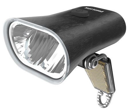

Är på jakt efter vettig belysning för min CX som används ffa till pendling. Har en hel del mörka partier på vägen så jag vill ha bra ljus. Har tidigare testat den vanligaste lamporna från CatEye och Sigma, men dessa är ett jäkla skämt i min mening.
Har kollat ingenom hela internet efter billiga&bra lampor. Tyvärr verkar kineserna inte fatta att det finns intresse av LVG-belysning utan producerar bara en miljard varianter av den sk DX-lampan, typ MJ-808.
Så nu har jag gett upp mitt sökande och rådfrågar Happy. Finns det några bra&billiga LVG-lampor (helst StVZO-godkända)
Annars får jag ge upp och köpa den i mitt tycke skitfula Philipslampan. Doch vägrar jag montera den på bockstyret, utan isåfall på en "B & M Light Bracket for Fork Crown"

Är ute efter en färdig produkt som inte kostar skjortan och helst med inbyggda batterier. Och i dagläget leder väl Philipslampan?

Jag känner inte till någon bättre lampa för pendling/lvg än Philipslampan.
Men den har ju ett par år på nacken nu, så kanske det är dags för något nytt nu,
från Philips eller ngn annan tillverkare.

Vad gäller lystiden för Philips-lampan så laddas den ju via (mini-)USB,
så pendlar man går det ju att ladda den med en sladd från datorn (alla som är aktiva på Happy tillbringar väl även dagarna framför en dator?)
Det går även att byta batterierna till bättre, de nya Sanyo Eneloop XX skall vara riktigt bra
11,75 € här: http://eu.nkon.nl/sanyo-eneloop-aa-...xx-2500-mah-in-doosje-powered-by-eneloop.html
Många tycker dessutom att ljuset från Philips-lampan är mer än tillräckligt starkt även i lågläget, och då räcker batterierna länge.

Här kostar Philipslampan 83,95 € (c:a 720 SEK)
http://www.bike-discount.de/shop/k997/a39159/bike-light-led-80-lux-schwarz.html?mfid=646

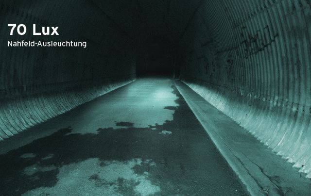

Busch & Müller kommer tydligen att lanser den nya lampan Luxos på Eurobike
http://www.radmarkt.de/rm/content/home/news.php?id=6731

Den där såg ju cool ut. Alla lampor jag testat har för mycket onödigt spill-ljus upp i ansiktet. Det slutar altid med att jag tejpar eltejp lite här och var (philips och diverse magicshine och ebay lampor...). Jag stör mig t.ex på philipslampans blålysande batteriindikator...

Vad gäller utseendet på Luxus-lampan så tycker jag att den snarare liknar en rymd-hjälm ur någon Sience Fiction-serie.

Jag vill också se ljusbilder, av ngn annan än B&M förstås.
Men eftersom lampan är helt ny och presenteras denna(?) vecka på Eurobike dröjer det nog ett tag.

HåkanC efterlyste väl bilder på ljusbilden som inte var från tillvekaren?
Den där bilden är inte helt bra kan jag tycka. Röret gör att man till exempel inte ser hur bred ljusbilden är. Det kan också (eventuellt) ge en missvisande bild av hur mycket ljus som sprids uppåt. Dessutom kan jag inte hitta något om vilka kamerainställningar som använts, och det hade varit trevligt med en jämförelse med en väletablerad lampa.

Tillverkarnas bilder är inte vad jag heller letar efter. Så länge har jag jobbat med cyklar så jag vet att cykellampor och tillverkarnas uppgifter aldrig stämmer överrens.

Men jag vill fortfarande se ljusbilder av ngn annan än B&M.
Helst med ljusbilder av Philipslampan också, så att jag kan jämföra.

Via länken kan man jämföra ljusbilden med andra B&M lampor i samma tunnel, det ger något. T.ex 60 luxbilden visar IQ Cyo som ju även är samma reflektor som sitter i SON Edelux.

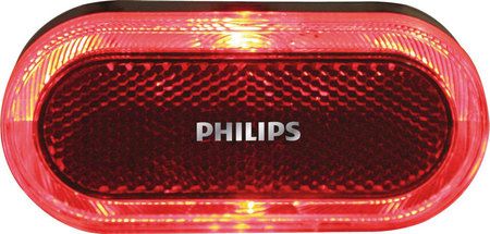

Vad tror ni, kan ett shimano dynamonav specat 6V, 3W driva dessa två eller ska man satsa på batterilyse bak?
    24.9 KB · Besök: 69
    26.2 KB · Besök: 73

Jag är inte helt insatt i hur den baklampan fungerar men det är bra med en baklampa som kan lysa länge även om du inte rullar. Jag har kört med en
i många år. Stabil lampa som lyser starkt och åt många håll samtidigt. Värd var enda krona!
http://www.bikelightsreview.com/reviews/cateye/tl-ld1100/
Cateye TL-LD1100
Det finns inget att tveka på, köp!

johan44 skrev:
> jo, jag har en cateye i lådan och den är
> alternativet, är dock förtjust i fast monterade
> batterifria lösningar...
Det förstår jag, men för mig är en lampa med minst 50h lystid väldigt bekväm, i alla fall om man jämför med framlampor på som håller i 4h.
En bra sak med Philips-lampan (fram) är att den syns från sidan. Många små led-lampor lyser upp bra på marken men syns knappt alls från sidan eller snett bakifrån. I stadstrafik är det viktigare att ha en stor lampa som syns tydligt (typ damcykel med glödlampa) än att ha en 2000 lumen-sak som lyser upp en liten plätt på vägen 50 meter bort.

Dynamonav, dynamoframlyse och dynamobaklyse fungerar självklart tillsammans. Det är byggda för att användas på det sättet.
De flesta dynamolysen utom de billigare modellerna lyser i några minuter efter att man har stannat. Så man blir inte osynlig vid korta stopp.

jo, klart att det lyser men jag undrar om man förlorar lite knuff i framlampan om en baklampa kopplas på, 3 W är u inte jättemycket att dela på.

Det gör man inte i praktiken. 3w räcker och blir över om du inte kör med en gammal halogenlampa fram.

Det kanske räcker med 3W men jag tror inte att det blir så värst mycket över. Jag har lampor på 12 respektive 16 watt för skogsbruk. Min Philips ligger på ca 7W med externt batteri och ny drivkrets.
