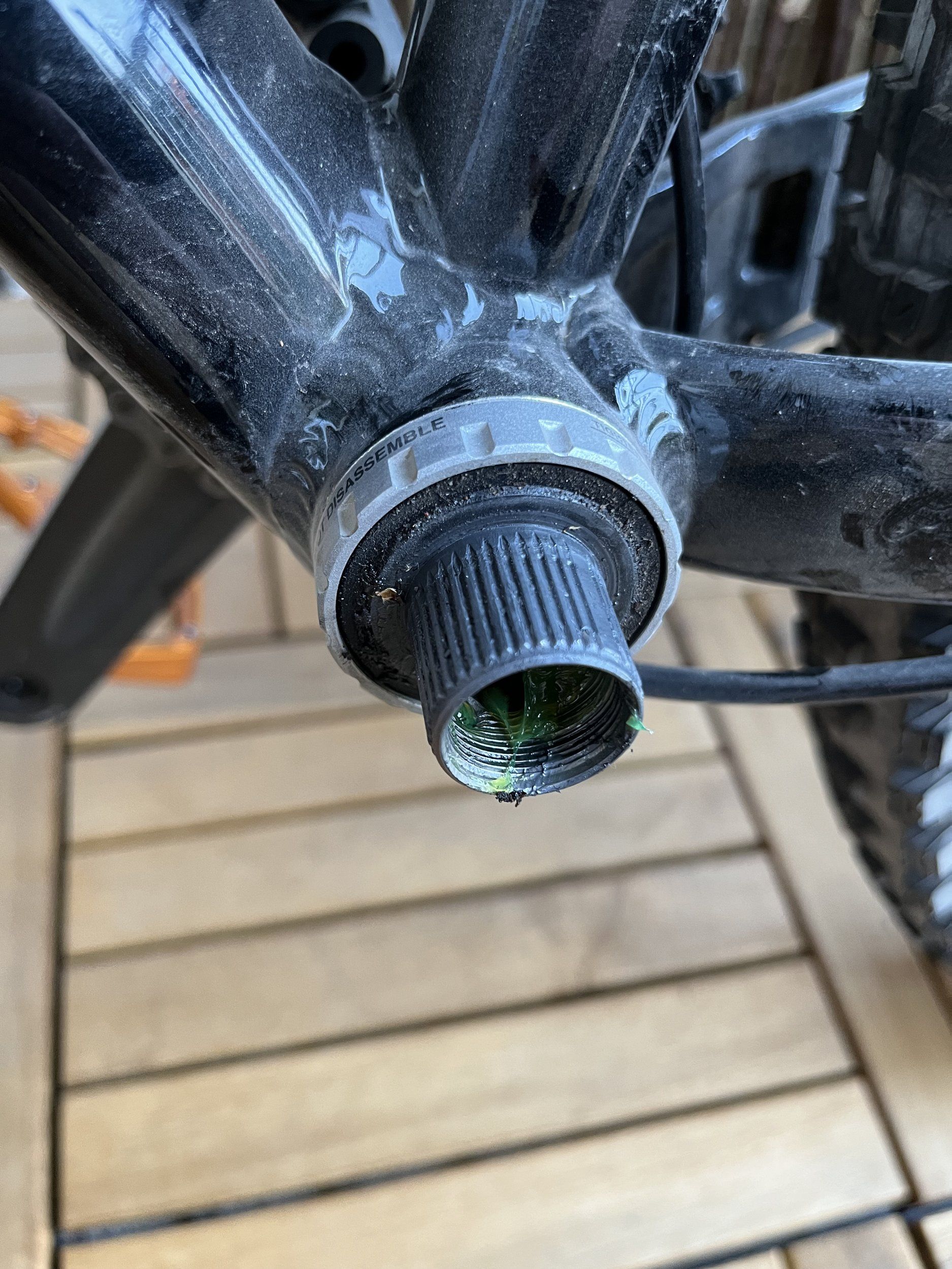

Under cykelturen idag mitt i en rejäl uppförsbacke la jag hela min kroppsvikt på vänster trampa och hela vevarmen försvann under foten på mig..
Nu till min fråga, går det att åtgärda eller behöver jag beställa delar? Kontrollerade skruvarna på vevarmen och dem satt som berget och cykeln är knappt använd..
Kika på bifogade bilder, kan komplettera med fler om det behövs.
Tack ? mvh S

Du behöver plast skruven som justerar glappet mot lagret för att montera igen. Läs instruktionerna noga för Shimano vevar hur skruvarna och lås brickan ska sitta så kan dom inte ramla av.

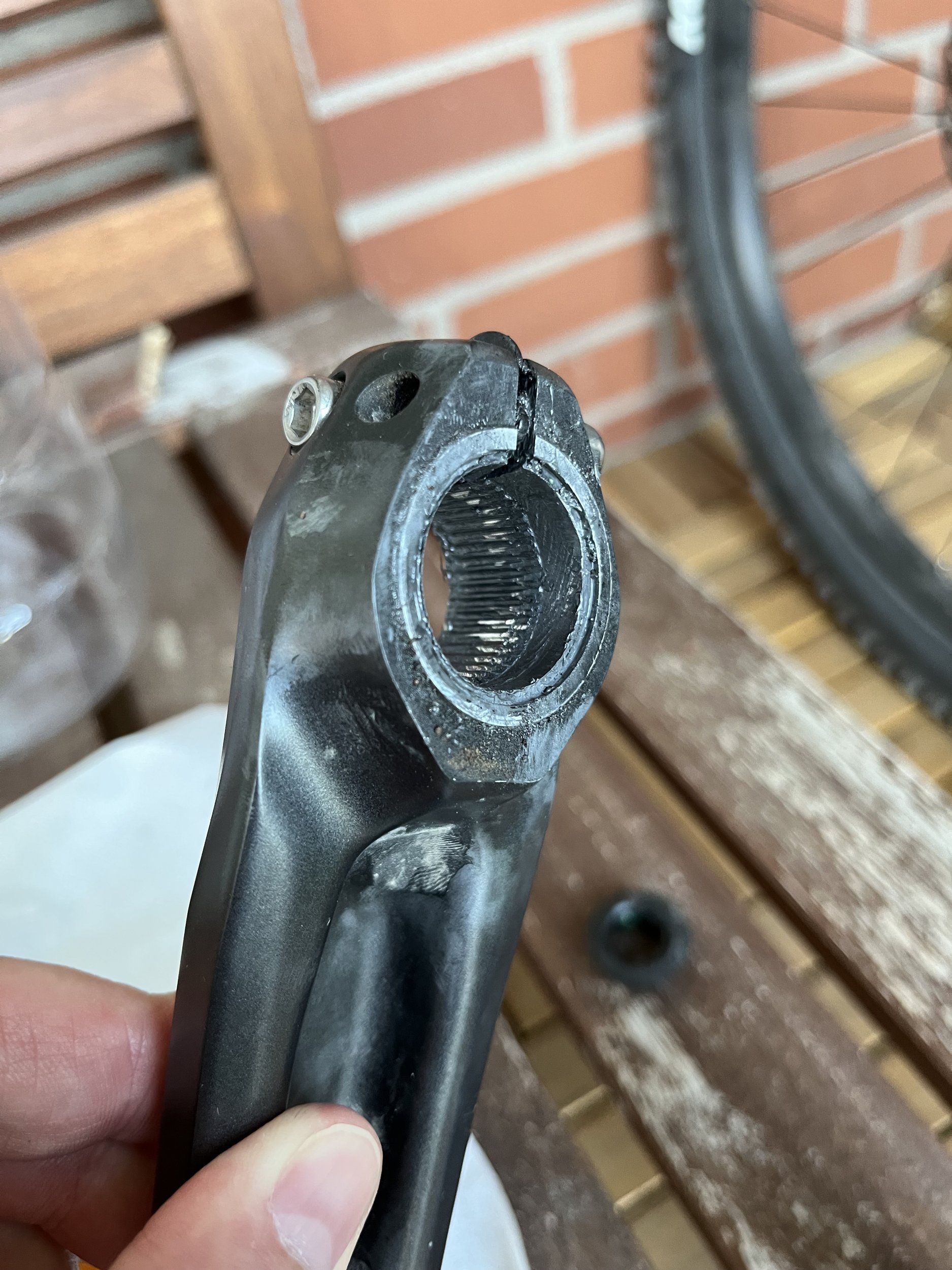

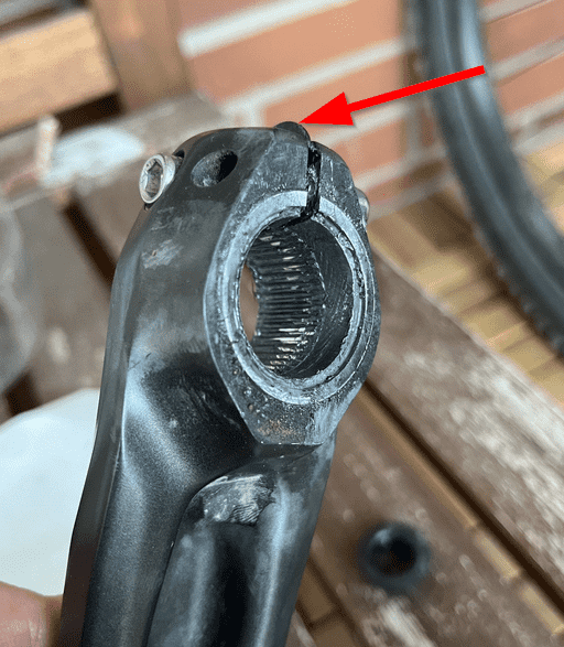

Jag tycker det ser ut som att "låsbrickan" som @Coffe pratar om inte är rätt monterad. Den sticker liksom upp på bilden i första inlägget, så ska det inte se ut.
Edit: med "låsbricka" menar jag alltså denna:

Jag tror splinsen på kan funka, svårt att se skicket på bilden.
Jag skulle nog gjort ett försök att montera enligt korrekta instruktioner och köra ett tag. Men första turen hade jag nog undvikit att stå upp och bryta...

Anledningen till att den sticker upp är nog att jag har lossat på skruvarna rejält så den hänger lite löst.

Nu har jag tittat på bilden på ett nytt exemplar och ser att splinsen inte går i hela vägen. Då är bara några mm bort och skulle den fortfarande kunna funka. Det behövs dock en skruv för att ställa i lägerspänningen. Finns den kvar?

Menar du för att den ramlade av? Det har troligtvis inget med kvaliteten av vevpartiet att göra. Vanligaste orsaken är att vänsterarmen inte har ådragit tillräckligt hård. Jag minns inte om loctite behövs.

Det är inget fel med vevpartiet. Splines ska se ut som de gör.
Hade samma problem en gång. Det visade sig att högerarmen (med axel) inte var tryckt in ordentligt och därför fick inte vänster arm ordentligt tag. Tryck in högerarmen ordentligt eller kontrollera att du inte har för många spacers.

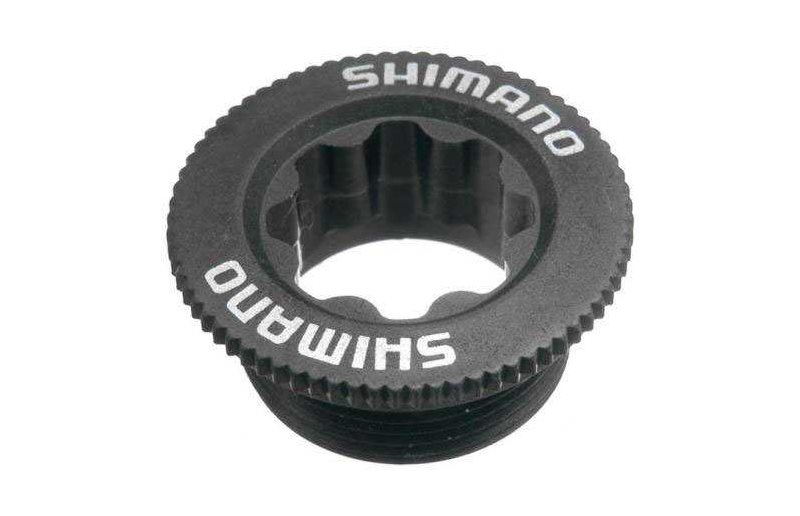

Tittar man på sprängskisser för olika Shimano vevaxlar så ser det ut som att plastmuttern som du nu saknar är olika för de olika vevarna. Det kan dock vara så att det är samma till alla så den kan du sannolikt köpa hos närmsta cykelhandlare som också servar cyklar, typ sportson. Plastmuttern dras åt med denna, 1-2 nm moment och endast för att få till förspänningen på vevlagren. När sen vevarmen dras åt så nyper den över plastmuttern så den sitter kvar trots att den knappt är åtdragen.
Plastsprinten som sitter i springan på vevarmen finns däremot i några olika varianter. Den sprinten är till för att indikera att vevarmen sitter tillräckligt långt in på axeln. Saknas den lilla piggen som ska kunna gå ner i hålet på axeln så kan det vara svårare att veta om den sitter på tillräckligt om du inte har koll på att du har rätt antal distanser o.s.v. länk
Huvudsaken är att vevarmen är åtdragen. Den ska dras 13-14 nm, inget loctite, bara lite fett på vevaxeln.

Plastmuttern har jag kvar. Piggen du pratar om, hur ser denna ut och vart sitter den?

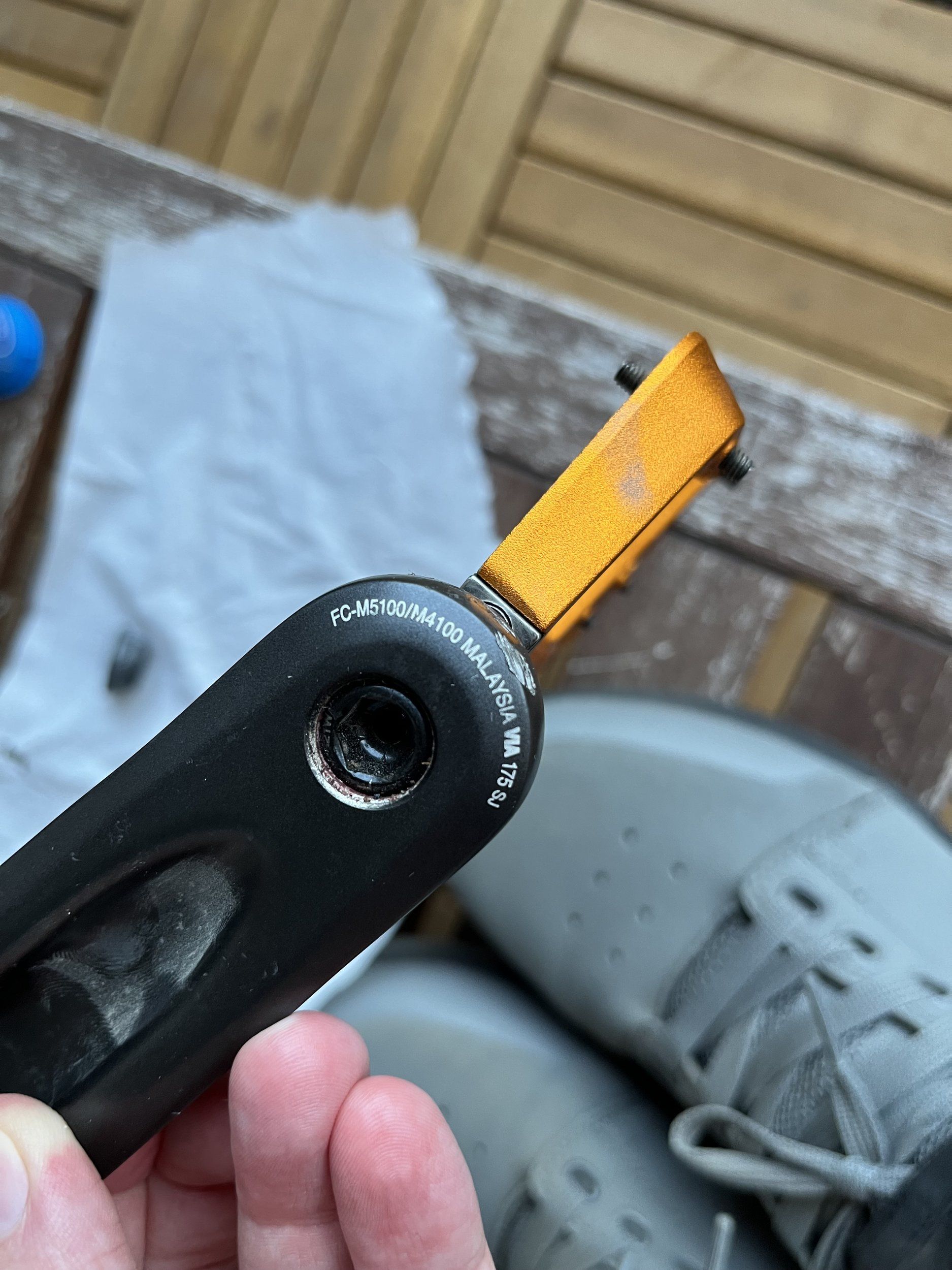

metallsprinten på denna kan ha brytits av. Obs att denna nog inte är rätt till M5100.
aha då förstår jag hur det är konstruerat. Då ska jag kika på detta och ev ta bort den för att kunna beställa en ny om den nu har brutits av, brickan sitter nämligen kvar om du kikar på bilden jag bifogat i när jag skapade tråden.

Du kanske skall prova att montera tillbaka armen och se om det funkar innan du köper nytt vevparti. Gör rent splinesen och springan från smuts så att du kan dra åt klämbultarna ordentligt.

Har det en gång lossnat är saker och ting delvis demolerade. Kolla bilden på splinesen, av det som är i ingrepp mot axeln så är drygt hälften kvar, resten är rensat . Risken att det går åt skogen är stor. Och vevarna står man på, man vill oftast att de fortsätter hålla ihop.

Trodde också att hälften var kvar, men splinsen går inte hela vägen in. 80% är kvar. Det funkar kankse fortfarande eller kankse inte. Om man kör hård och ståcyklar skulle jag inte riskera det.

Ja, kanske 80% i vevarmen är kvar, men splinesen på axeln går inte ända ut, så de sista millimetrarna i vevarmens splines är inte i ingrepp.
