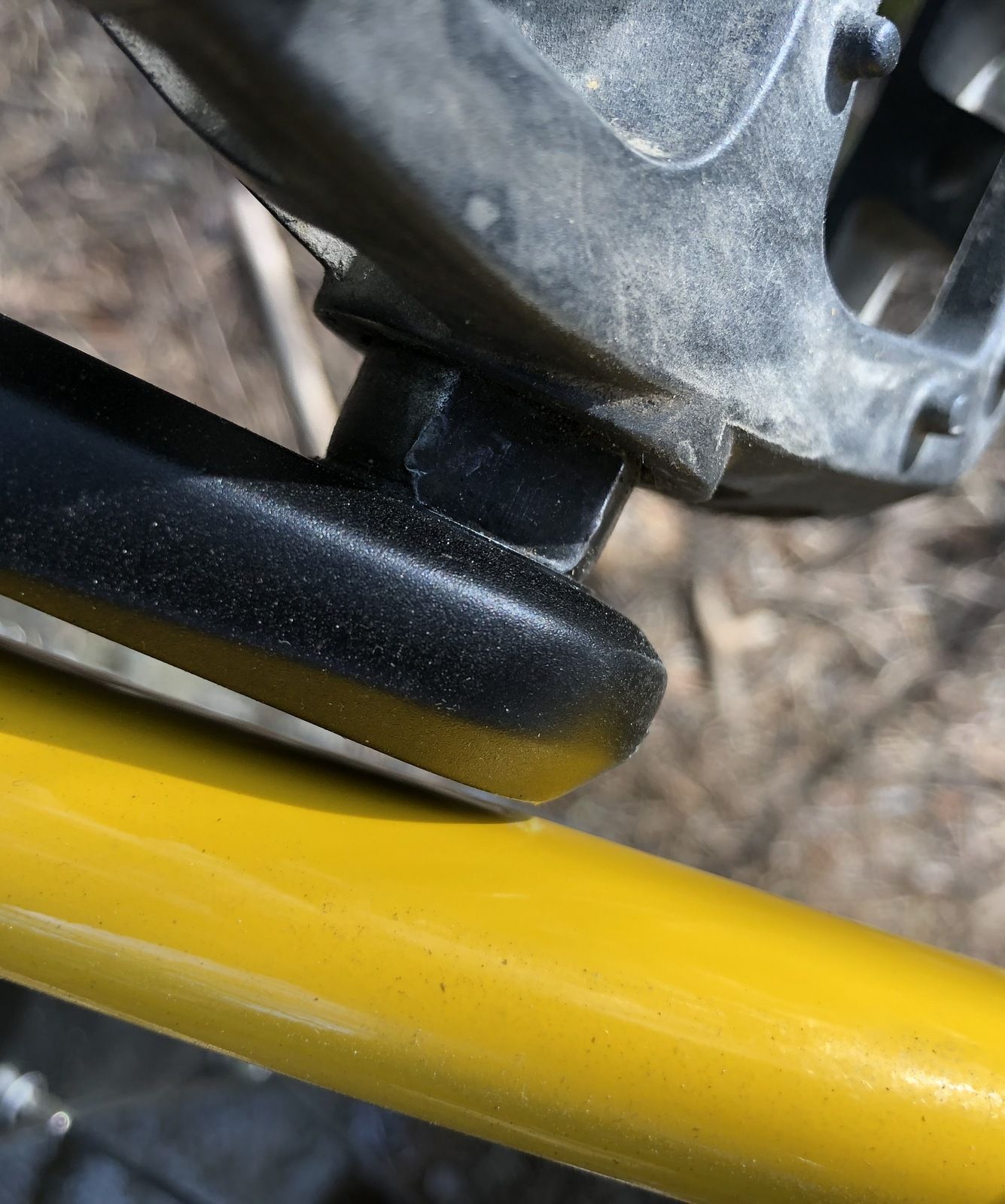

Vid jungfrufärden av min senaste hardtail insåg jag att vevarmen slår i ramen, driveside chainstay, eftersom armen flexar vid belastning. Avståndet mellan högra vevarmen och ramen är uppskattningsvis = eller <1mm.
Jag har mätt bbhylsan och den är 73mm. Som beställt; BSA 73mm.
Har frågat rambyggare efter vilka vevar som är kompatibla och fick svar att använda vevar med q-faktor på 172mm. Köpte GX Dub då de GXP jag hade liggande bara gav en q-faktor på typ 167mm.
Men ändå slår alltså veven i..
Ställde då frågan till rambyggaren; vad skall jag göra?
Fick svar; använd en spacer (2mm bb spacer) på drive side (höger sida).
Är det verkligen vettigt? Har sökt på nätet men finner bara forum där man rekommenderar mot det. Man hävdar att det ger mindre ”thread engagement” än tänkt och på så sätt öppnar möjligheterna till glapp och annat som klingar illa.
Att öka bb från 73mm till 75mm känns ganska dumt eftersom axeln på non-drive veven är fast anpassad för just 73mm hylsa..

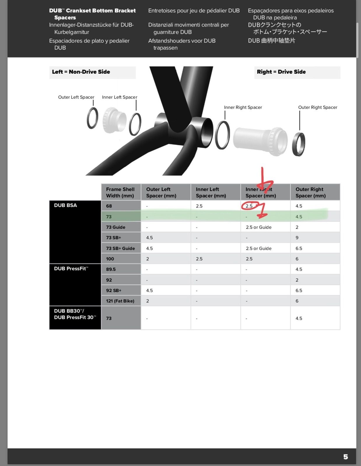

Absolut, den sitter där utanför själva koppen men innanför veven. Det byggaren menade var att ta en av de 2mm spacers som kommer med i förpackningen, och sätt den innanför drive side koppen.
Det som talar för själva grejen är att på GX-DUBvevarna finns det en Preloadfunktion som då kanske kan skruvas ur och på så vis ändå ge tillräcklig gänga för vevarmen/axeln att bita i..
Vevarmen slår i ramen

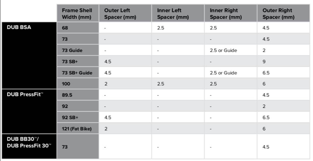

Som manualen säger har jag följt anvisningarna för 73mm bb. I förpackningen får man med en del olika spacers beroende på vilken ram och bredd man har.
Jag har som sagt, följt direktiv för 73 mm och endast använd en spacer, den på 4,5mm som sitter utanför höger vevlagerkopp.
Ser att den jag refererat till egentligen är 2,5mm. Det är samma spacer man sätter innanför kopparna för att spacea ut 68mm vevlagerhylsa till 73mm.
Om jag följer rådet från rambyggaren, får jag bredd motsvarande en vevlagerhylsa motsvarande 75,5mm. Det gör att jag oroar mig för om det slitas då själva vevarmen inte kommer sjunka med i axeln på det sätt som det var tänkt.

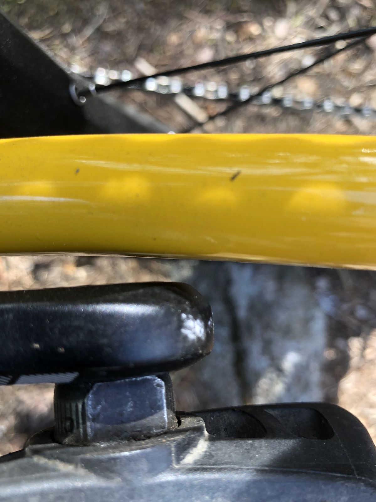

Hur ser det ut på andra sidan? om du har ett större utrymme där börjar det ju verka som något inte är så rakt som det skall vara.
Andra sidan har ett utrymme på 4-5mm mellan vevarm och kedjestag/ram. Är inne på att ramen är sned, men behöver samla fog för att hävda det mot byggaren.

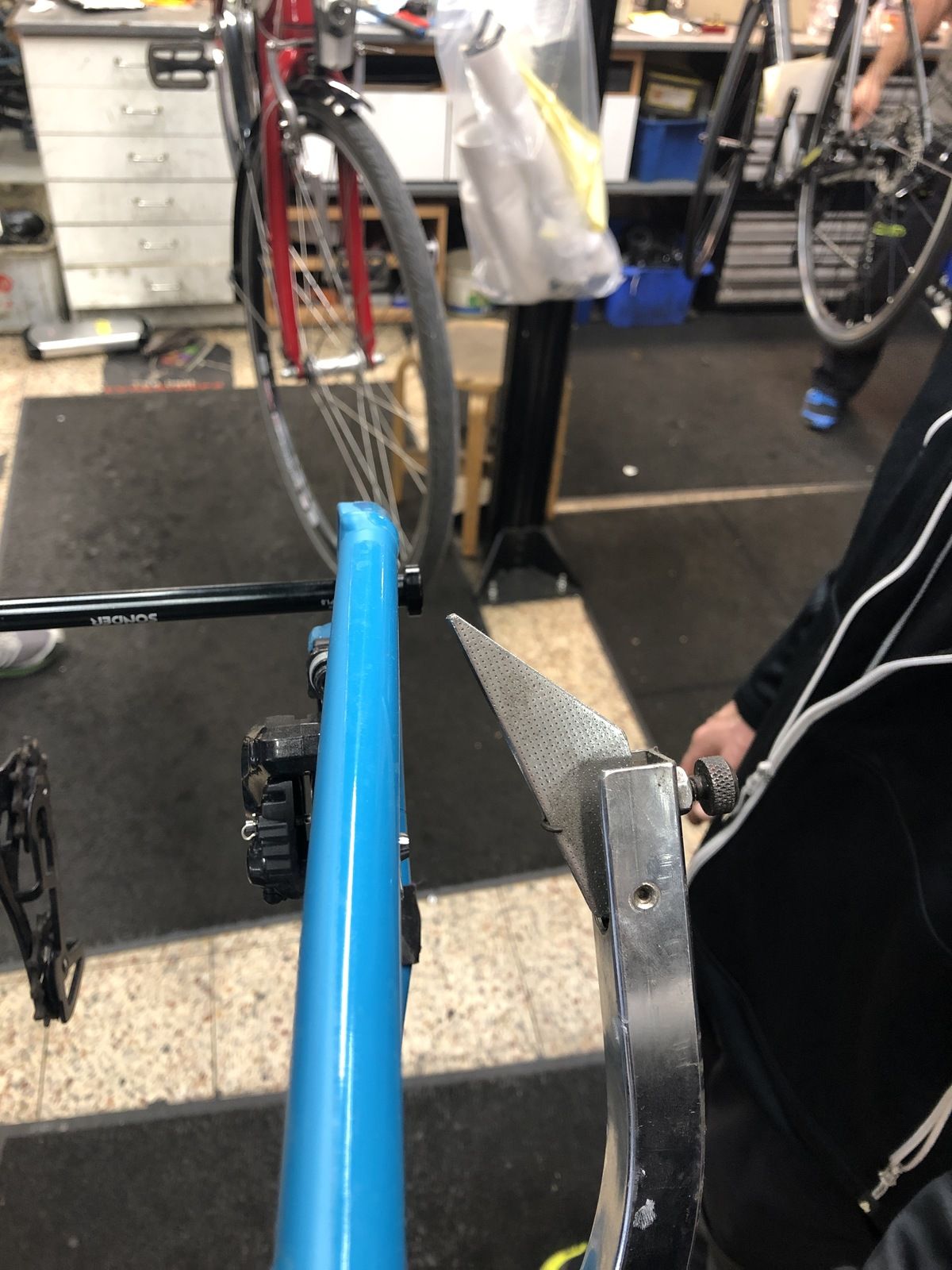

Fick tid idag att testa att snöra upp ramen för att se hur rak den är..
Med ganska grova mätresurser tycker jag ändå mig ha fått till det bra.
ST-Snöre
Vänster: 37mm
Höger: 41mm
Dvs den drar 4mm år drive side vilket förklarar varför vevarmen slår i.
Nu skall jag kontakta byggaren och se hur vi går vidare. Det är andra, stora grejen som är fel och jag känner inte direkt sprudlande förtroende och glädje över produkten..

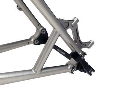

Cliffhangers och lösa trådar är de värsta så här kommer uppdatering och avslutning:
Visade sig att jag hade fel.
De mått jag fick fram var fel. Ramen har ett stag, likt bifogad bild, snöret tog emot och på så vis fick jag det till att ramen var sned. Väldigt klantigt av mig. Förstår inte hur jag missade det men var nog upprörd och mottaglig för ett mått som bevisade ram-fel.
I själva verket var ramen inte sned utan bara inte kompatibel med det vevparti som vi bestämt. Ett vevparti med högre q-faktor; typ 177mm och upp, borde därför inte vara ett problem. Typ Raceface..
I samband med beställningen hade vi en konversation ang vevparti och där var det tydligt att just SRAM GX DUB 175mm skulle vara kompatibelt vilket det nu inte är.
Byggaren är dock väldigt tillmötesgående, trots mitt slarviga mätresultat, och har på eget initiativ erbjudit sig att bygga en ny ram.
