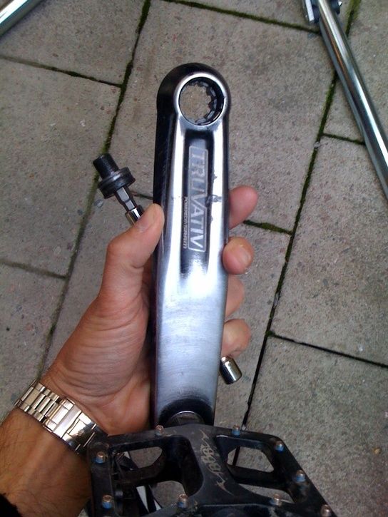

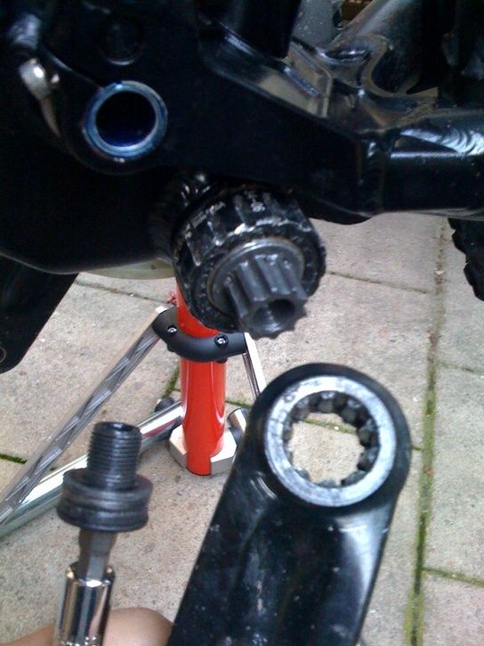

En av mina vevarmar envisar med att glappa loss efter en stunds cykling. Ganska trist.
När jag tar av den så tycker jag "tänderna" på vevlagrets axel ser fina och o-slitna ut, men när jag trär på vevarmen så upplever jag det som att den sitter ganska löst (i höger-vänster led - sett sittande på sadeln tittandes ner). När jag drar åt muttern så sitter den fint (men som sagt, bara en stund). Är det rätt att anta att armens inre "tänder" är slut och att armen måste bytas? Armen bör väll gissningsvis sitta svin-tajt redan innan man drar i muttern?
Eller fins det någon annan förklaring på varför den hela tiden lossar? Saknas någon låsbricka eller något?
Super tacksam för tips!

Truvativ-sjukan kallas det och det botar man genom att köpa nytt. Helst inte ISIS igen då.
Axeln är i stål och veven i alu, så glappar det så tar veven stryk. Byt ut den!

Aha, tack Oskar, då va det lite som jag gissade. Skönt att höra att det fins en medecinsk term för det också, det käns redan bättre.
Har sökt efter ny vänster vevarmar att ersätta den numera amputerade vevarmen med, men det verkar omöjligt att hitta bara vänster armen lös, fins det någon som vet var man kan köpa grejerna styckevis?

På skruven: Loctite 221
På splines'en: Loctite 641
ISIS funkar fint om man använder dessa eller liknande produkter.
Står väl även i instruktionen i kapitlet om montering.
Testa o ut o cykla.
