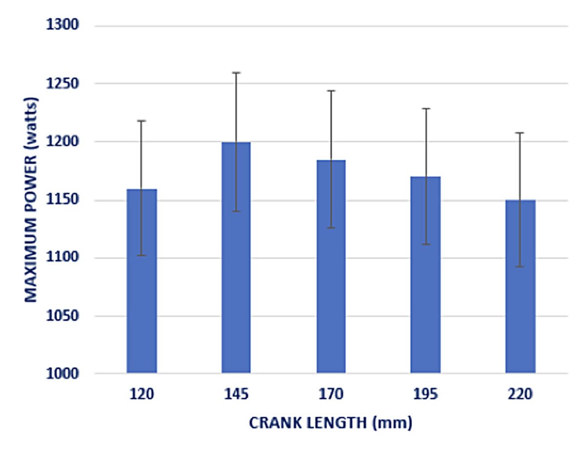

Den här bilden gäller kanske mest lvg:
    45.6 KB · Besök: 118
