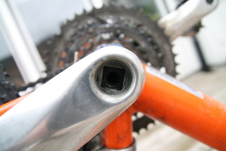

Hej hej, jag är ny här på forumet och postar för första gången :)
Jag har en gammal Crescent Oden som jag har haft mest för att cykla till skolan och till pendeltågstationen som jag tänkt sälja nu då den är alldeles för liten. Börjar fixa i ordning och sånt och kommer till momentet när jag ska lossa vevarmarna för rengöring och jag inser att jag inte har en blekaste aning om hur jag ska lossa dem. Försökte hammra lite men det verkar vara fel sätt och jag har ingen aning om hur jag ska göra nu. Har sökt runt här men hittade inget som hjälpte :(
Bild på skiten
DPP_00534.JPG ht=484
Vevarmslossning första gången (Hammertime!?)
Stopp! Biltemaverktyget är av undermålig kvalitet. Köp ett likadant men av bättre kvalitet annars riskerar du att paja inte bara verktyget utan även vevarmen.
Hellre en fast nyckel isf.. =) Men ja, så är det, spärrhandtag kan gå med. Jag han stoppa min avdragare direkt på spärrhandtaget o en annan får jag använda hylsa imellan.
Har du erfarenhet eller tänker du bara köp-inte-biltema-skit? Jag har inte haft problem med biltema skiten i alla fall!
Jag har då ett som följde med ett verktygsset från clas-ohlson, lär vara ungefär liknande kvalité som biltem. Har aldrig krånglat eller förstört en vevarm iaf...
nice, precis det jag håller på med också. hittade läsvärt-tråden, men en grej avhandlas inte där, att ta bort skruvarna som håller armarna på plats.
drivsidan gick bra. är det inte så att på vänster sida om man sätter en insex som pekar bakåt i färdriktningen så ska man trycka nedåt på insexskaftet för att lossa? eller har jag sniffat för mycket thinner... den sitter rätt bra och jag får känslan av att jag drar fast skiten och kommer gängpajja.
