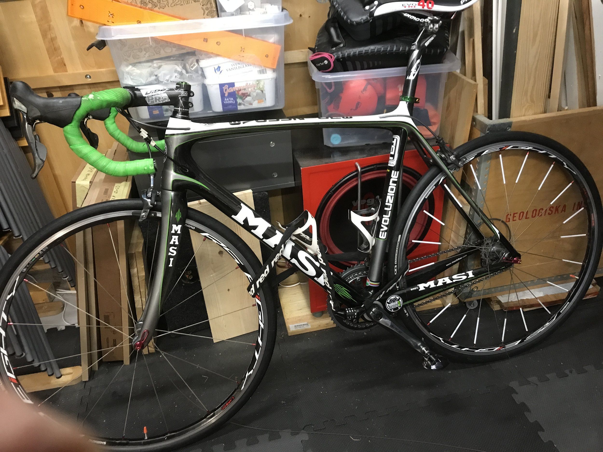

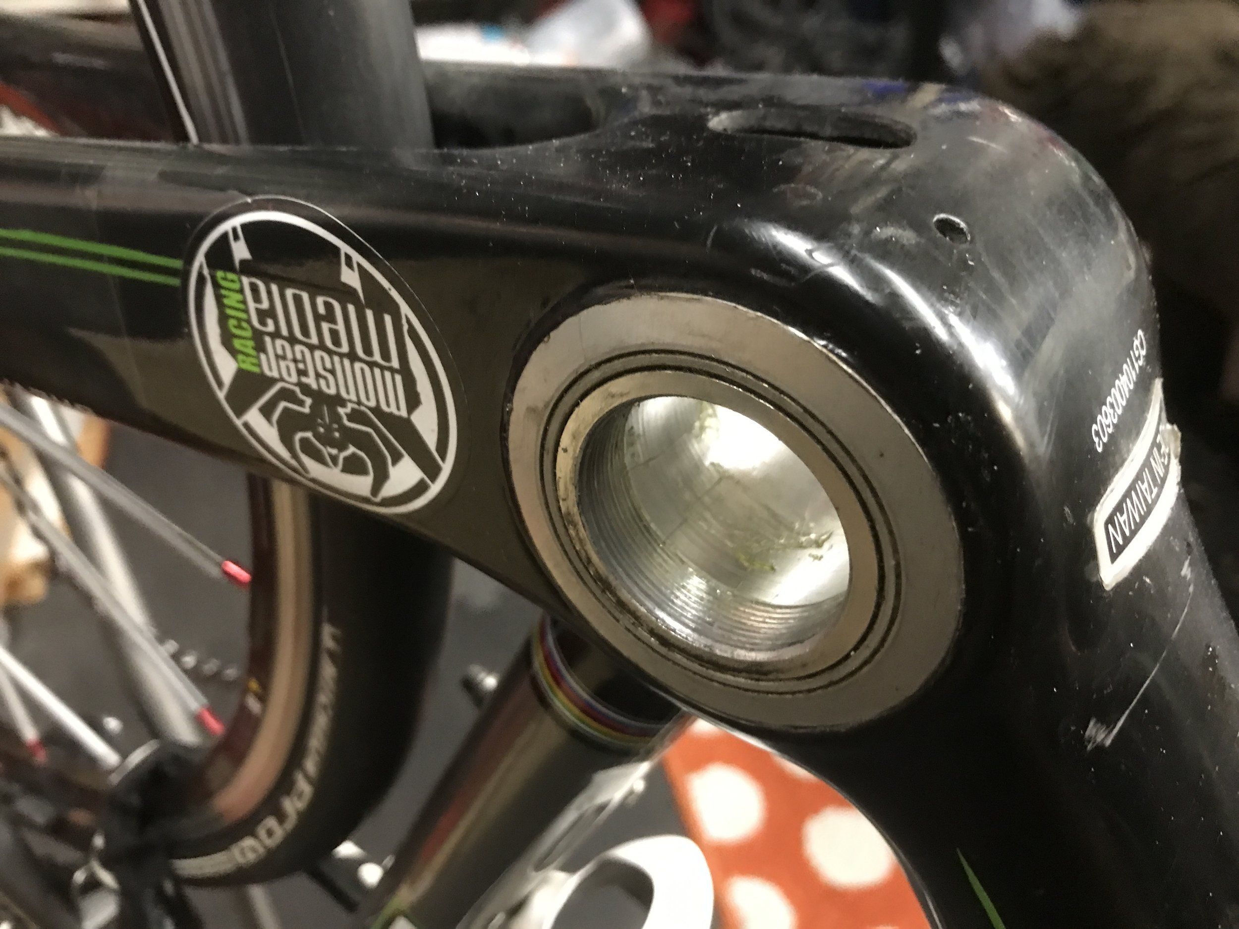

Jag har en 10 år gammal Masi. Den har Shimano 24 mm gängat (BSA) vevlager, och det ser ut som PF30 skulle funka. I ramen sitter en aluminiumhylsa som i så fall behöver tas bort (sitter fast hårt). Är det möjligt, och i så fall hur gör jag?

Om vi nu bortser från frågan "varför vill du göra cykeln sämre?" så är väl svaret att bara testa trycka ut den med en lagerpress?
Vevlager 24 mm till PF30?
Ja, det är nog en dålig idé, funkar ju fint med Dura-Ace vevarna. Jag hade inte tänkt byta, det var bara en tanke om det var möjlig.
Om det är 30 mm axel som eftertraktas, kanske BB386 vevar i lämpligt lager är ett mindre materialförstörande alternativ. Kolla också för säkerhets skull att det är BSA och inte ITA i ramen.
