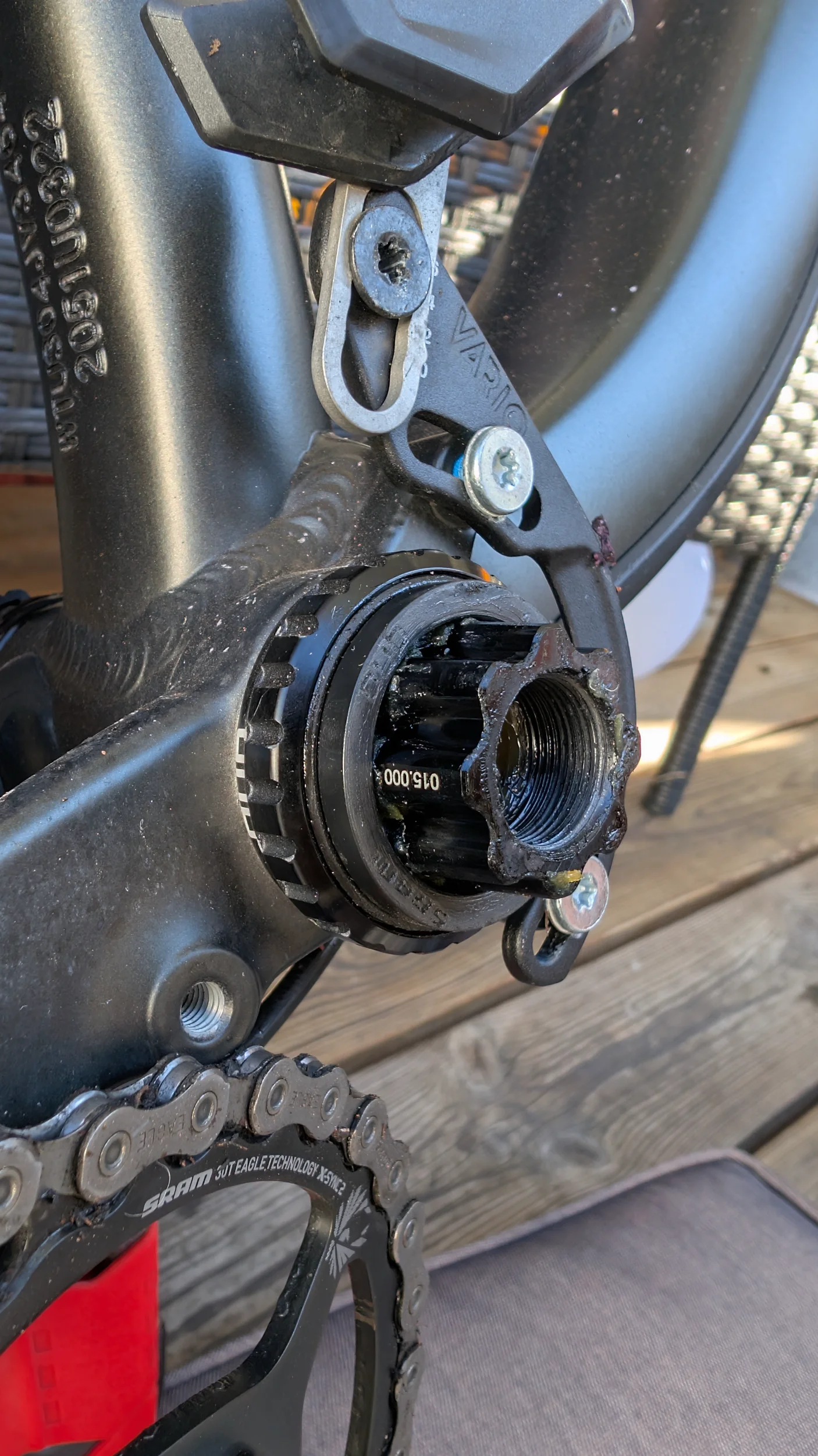

Hej!
Detta ljud stör jag mig otroligt på.
Det är en ganska ny cykel, från Juni i år på leasing via jobbet. Så jag tänker att garantin täcker detta såvida jag inte gjort något fel eller om det är normalt slitage. Det jag var rädd för är om det kommit in skit eller on jag tvättat cykeln fel, typ.
Men ja; problemet är att det knakar från vevlagret när jag tar i på lite högre växlar.
Jag bifogar en film, här håller jag i bromsen hårt och tar i då gått jag kan med tofflor, en hand på styret och en med kameran 😆
Bifogar lite bilder också.

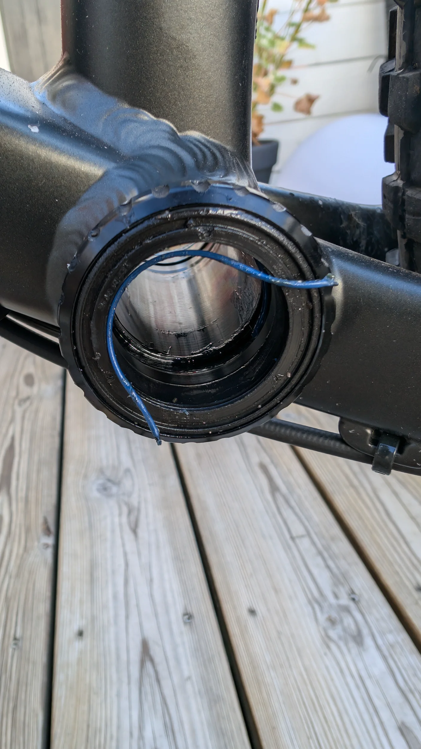

En packning var trasig vilket var märkligt men pillade tillbaka den, tror inte det har med det att göra faktiskt.
Det knakar lika mycket från bägge vevarmar.

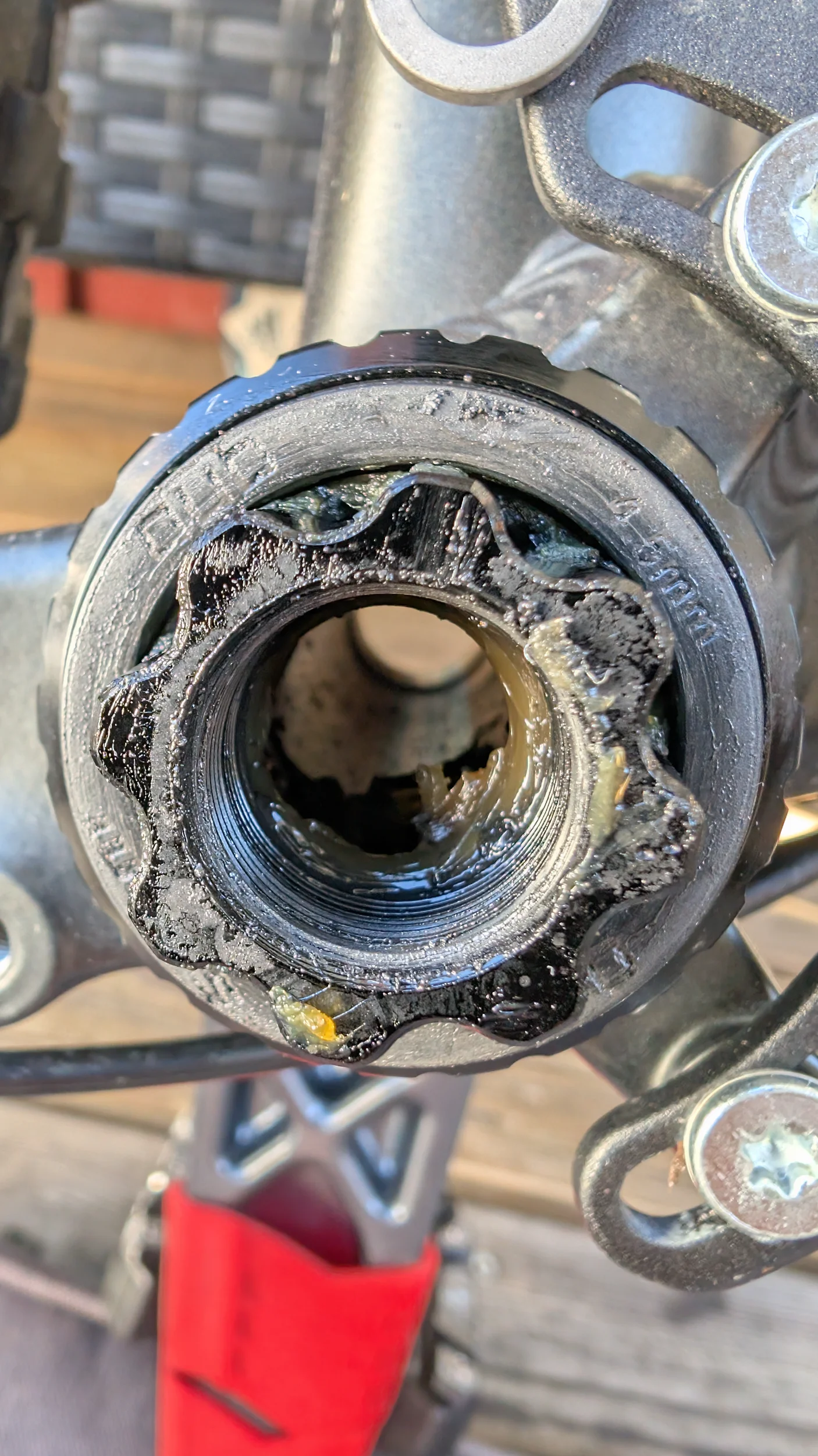

Pedalerna har jag lossat och rengjort pch smörjt in med Litiumfett.
Även vevarmar+vevaxeln har jag plockat ut och smörjt in, sen är jag inget proffs men hoppades det skulle hjälpa.
Egentligen är det väl bara lämna in den för felsökning och reparation men det är någon timme till närmsta vettiga cykelreparatör så det tar emot lite.
Tacksam för hjälp!

Har du kontrollerad om lagerspänningen är rätt inställt, men ratten på andra sidan? Det verkar enkla lösningen i en annan tråd för en vecka sedan. Knack skulle kunna komma från överallt (stolpe, sadeln, kassett, ...), men i den här fallet gissar jag också på något nära vevpartiet.
Vevlager-knak?
Du verkar inte ha kollat själva vevlagret? Sitter det fast bra?
Vevlagerkoppar kan gänga ur sig ur ramen en smula, då blir det knak.
Ta ur det ur ramen. Rengör gängorna i ramen, fetta in, sätt tillbaka.

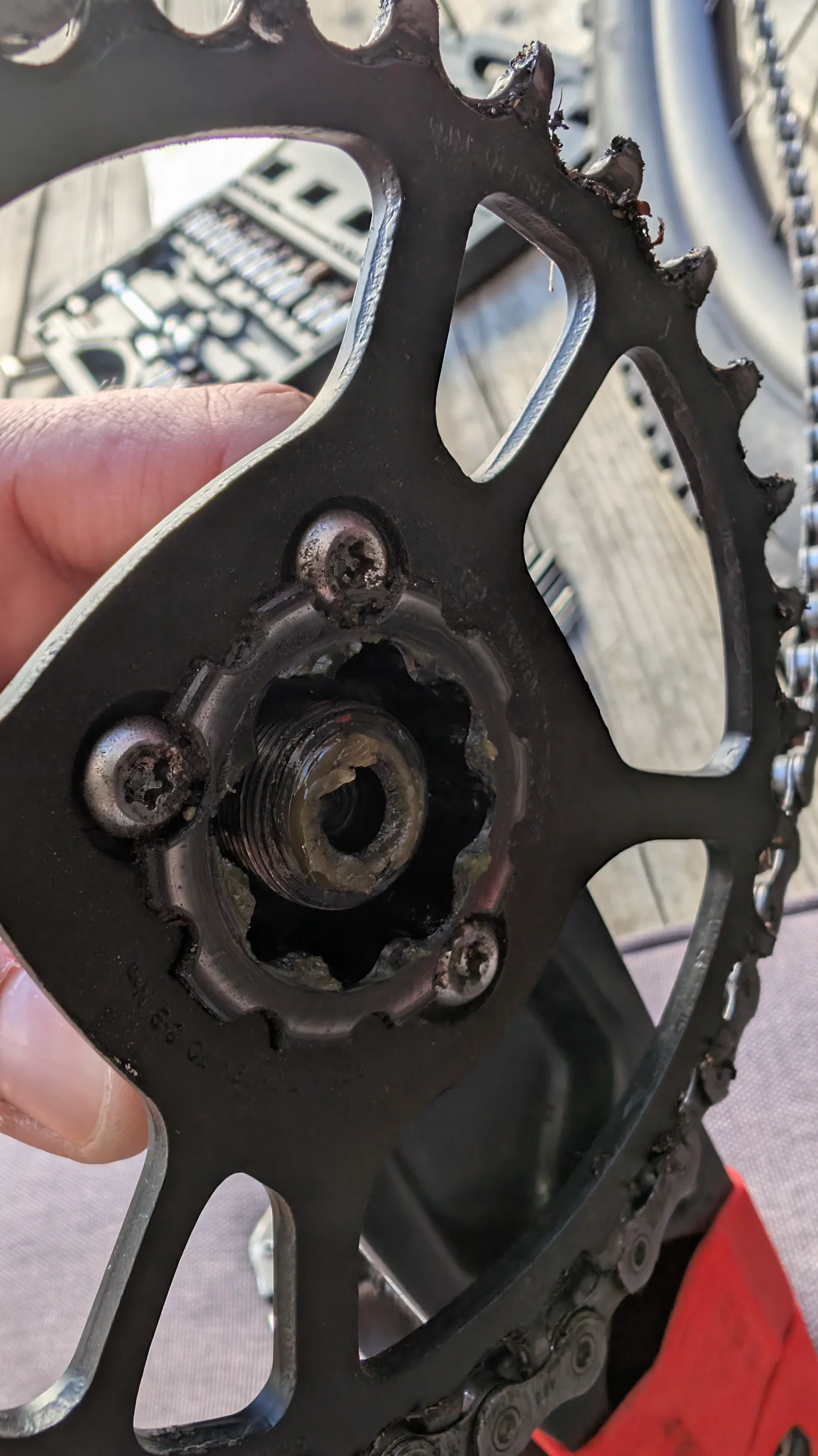

Kolla också så att klingan sitter fast bra på vevarm, de tre torx skruvarna.
Och såklart spänningen, som Berk säger.
Förstår inte vad den blåa grejen är på bild 4?

Rostiga lager? Om det kommer in vatten i lagerbanorna rostar kulorna. Fettet i lagerbanorna räcker sällan att rostskydda.
Vevlager är billiga jämfört med annat på en cykel.

Det du kan göra är ju att eliminera styrlagret, sadelstolpen, kassett, växel, hjulaxlar och sen lämna in den. Det är ju jättetrist att stå hos mekanikern och få betala för hjulet sitter löst eller liknande. Men det är ett bra knak måste jag säga.

Ja den blåa på bilden är en trasig o-ring jag hittade när jag skruvade loss.

Ska kolla att dra åt klingan med, det är nog antingen den eller vevlagret tror jag.

Iom trasig o-ring kanske det är rimligt tanke att vatten kan ha letat sig in och förstörs.
O-ringen gick nog sönder efter att du haft veven ute och tryckte in den igen. Lätt hänt att den delvis kommer ur spåret den skall ligga i och har nog då manglats av axeln. Men osannolikt att den har med ljudet att göra.

Är vevlagerskålarna rätt iskruvade? Har en av dom tvingats i i lite snett (och skadat gängorna) blir det oljud.
Verkar inte helt ovanligt IMHE när händige herrn varit framme….
