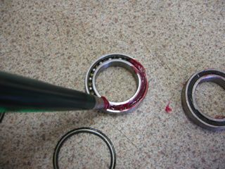

Vevlager: Skillnaden mellan Deore/XT/XTR/Saint ?
Tack för alla svaren (även om vi inte har svarat på original frågan ännu :)
Jag vill gärna höra lite mer om andras erfarenhet. Några till som har testat olika varianter?
Och så klart en inspirationsbild, bara för att göra tråden lite mer intressant:
grease_bearing.jpg ht=240
