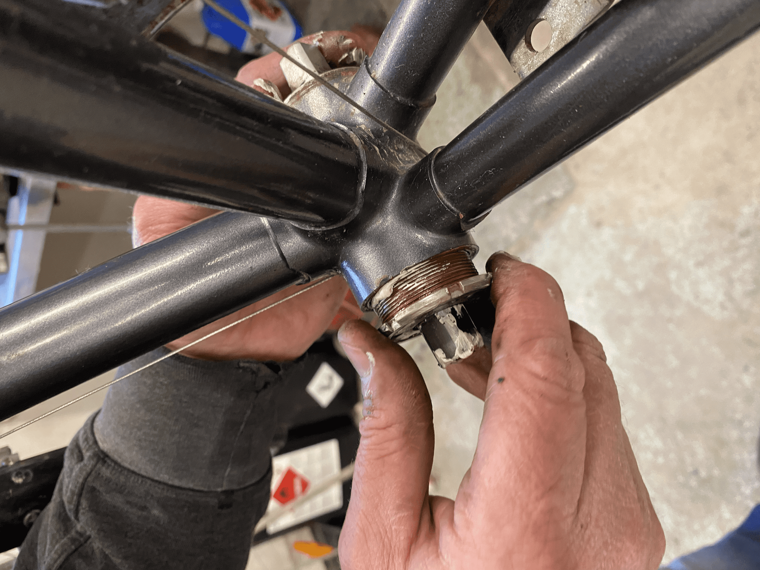

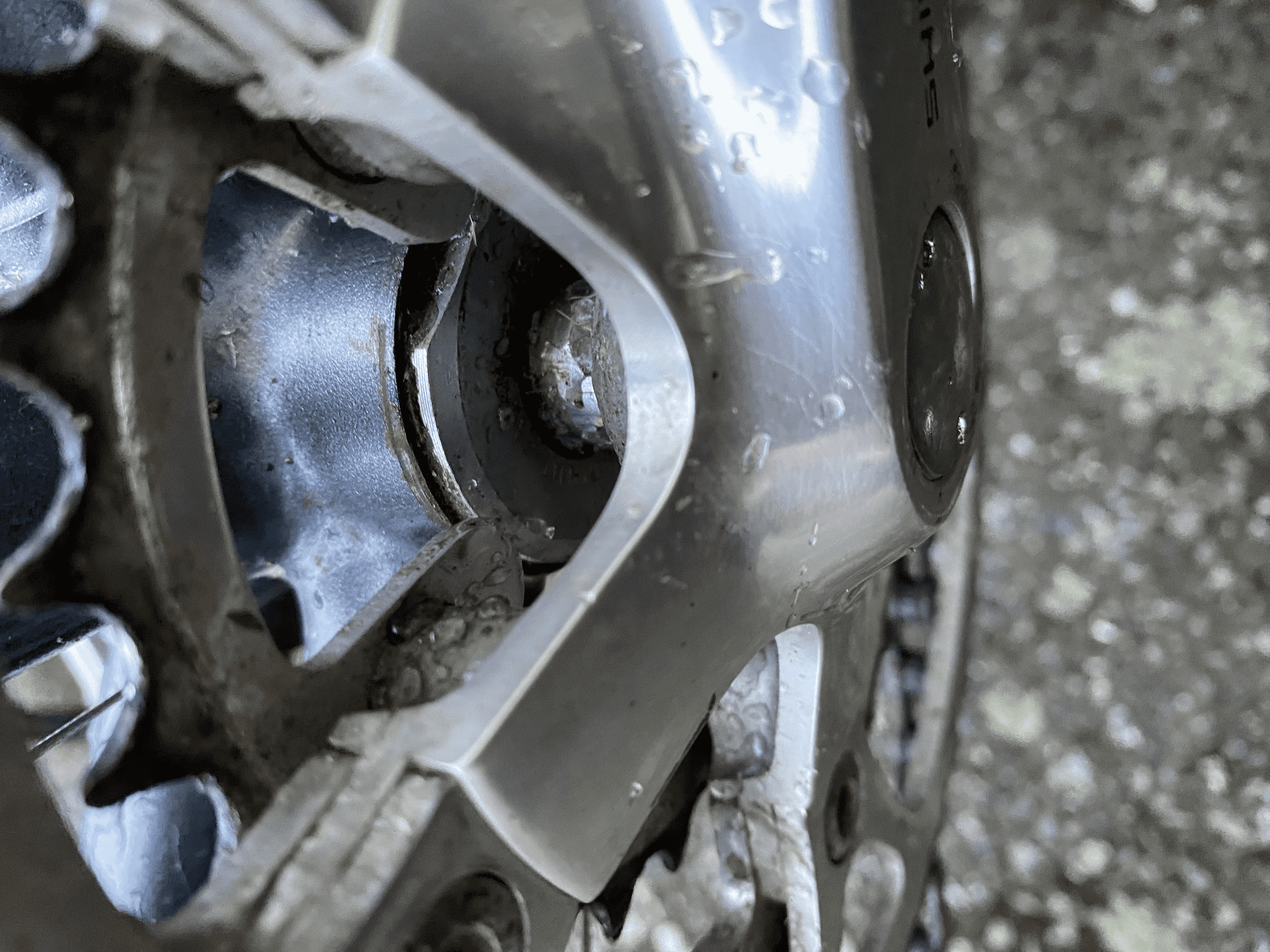

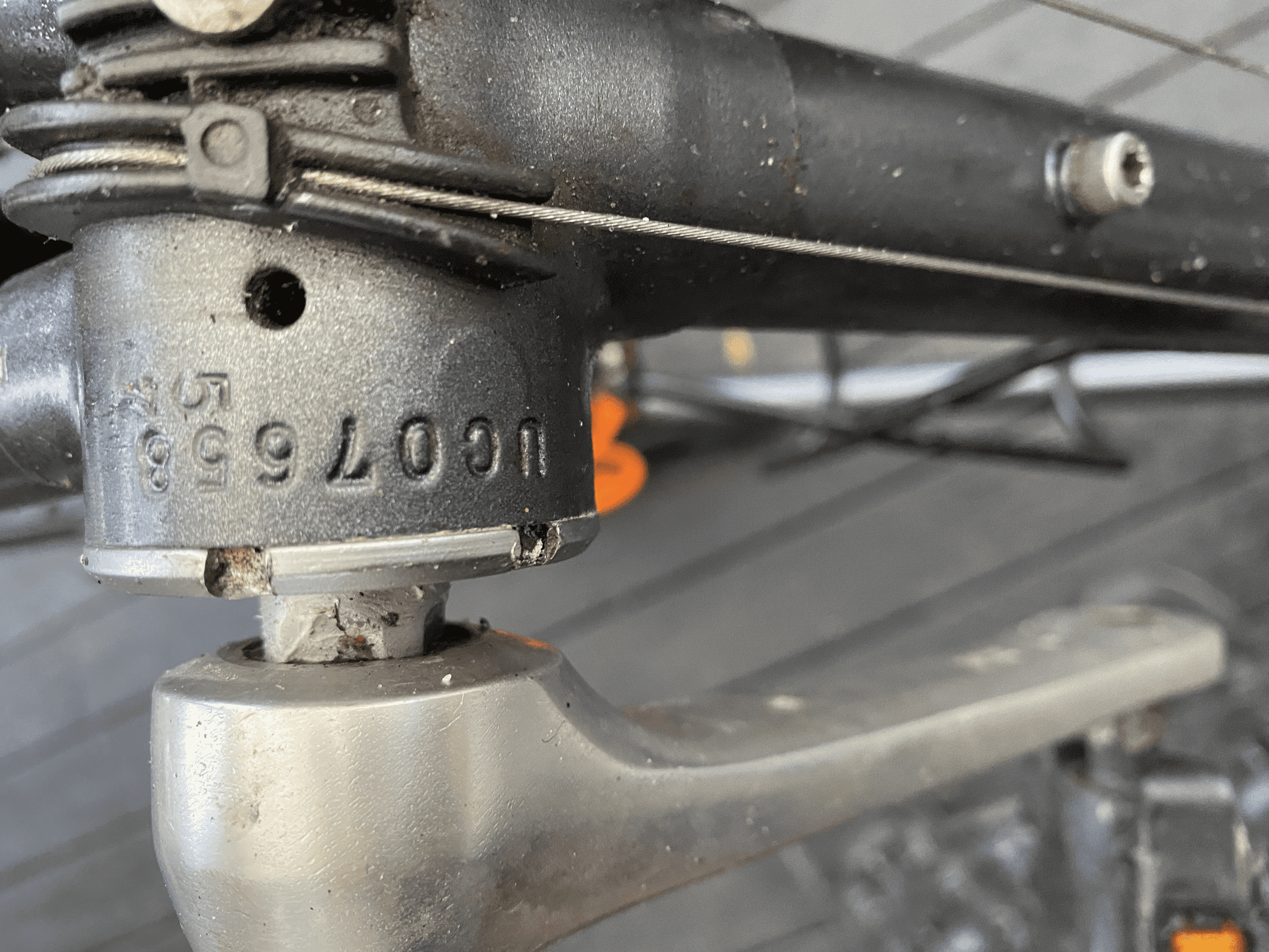

Hej igen!
Nu har cykeln varit på verkstad och mecken lyckades öppna vevpartiet med verktyg på en sidan men inte på den andra. Det begränsade handlingsfriheten men var nog för att kunna dra ut axeln och kolla lagerbanor och lager. Som var en aning defekta men han gjorde bedömningen att jag skulle få ur många mil till ur cykeln efter rengöring och smörjning. Så fick det bli.
Säsongen är räddad. Glappet justerades men man kan fortfarande känna en tendens att lagret inte är 100. Och därför är jag beredd att så småningom byta lager. Men då behöver man värma för att loss sidan mot framkransarna som han inte fick loss nu. Och han ville inte chansa på grund av risken för att ramrören som är lödda skulle lossna ur muffarna . Han har tydligen varit med om det. Han talade om att avgränsa uppvärmingen lokalt genom att använda induktionsteknik och sådan utrustning har inte han.
Induktionsupphettning låter ju häftigt, eller skulle någon typ av lösande olja kunna göra jobbet? Skulle en droppe nu och då i skarven mellan röret och "muttern" skulle vara ett alternativ om man håller på ett tag? Mecken tyckte ju inte att grejerna var särskilt rostiga. Vad tror ni? Och vilken produkt ska man använda i så fall?
Tack vare er upptäcker jag nya saker på min fantastiska Miata 1000. Exempelvis detta. Den har tydligen fabriksgjord "vevhusventilation". För inte är det jag som har borrat det där hålet.

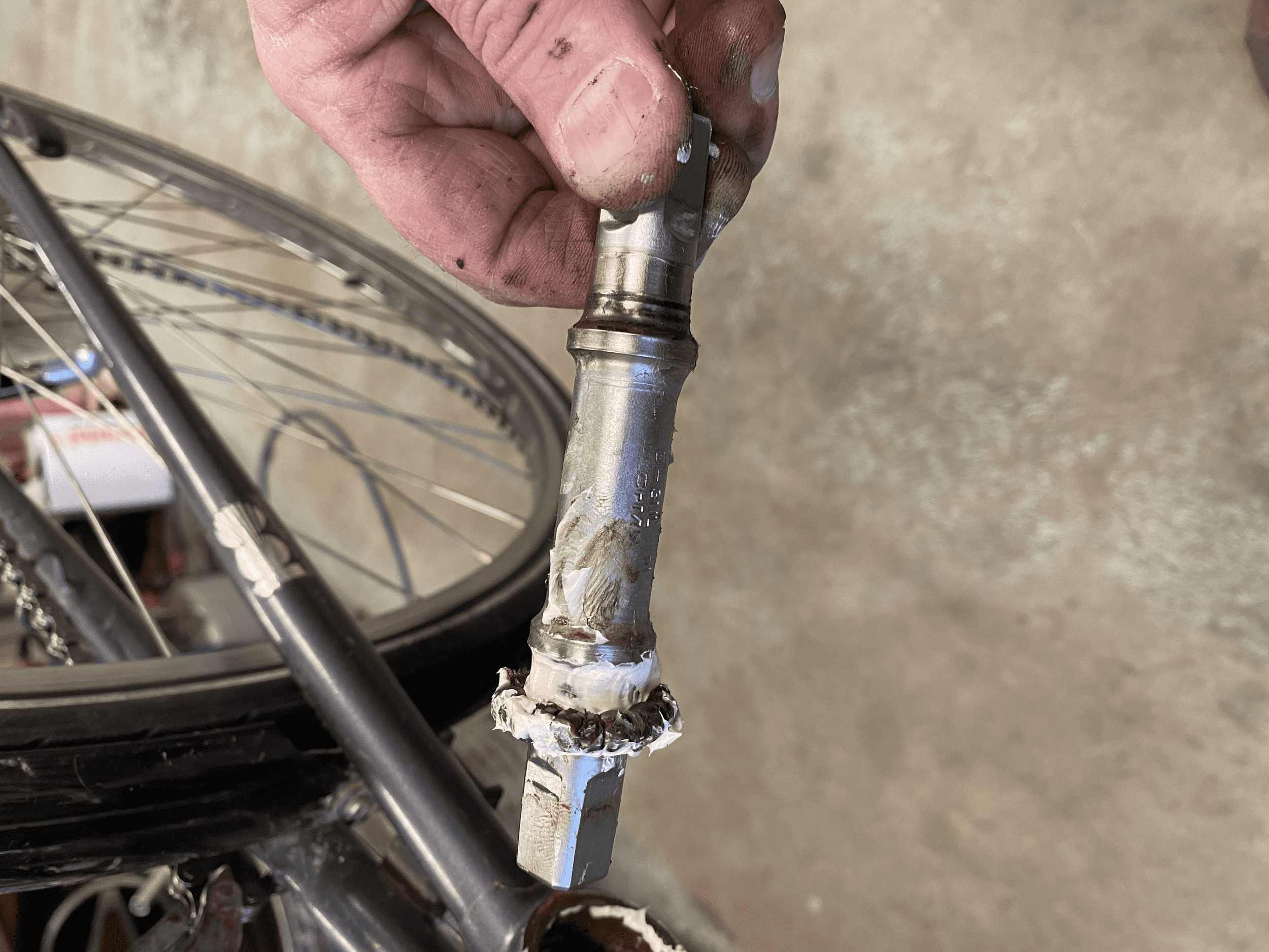

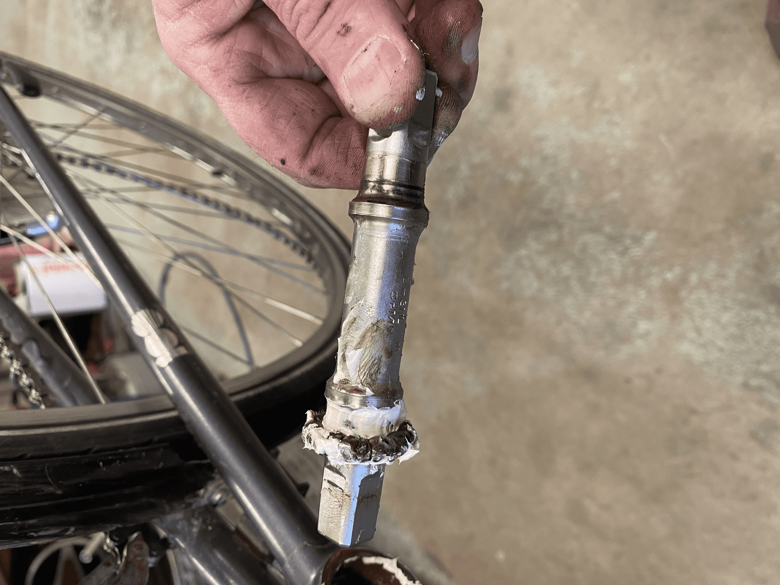

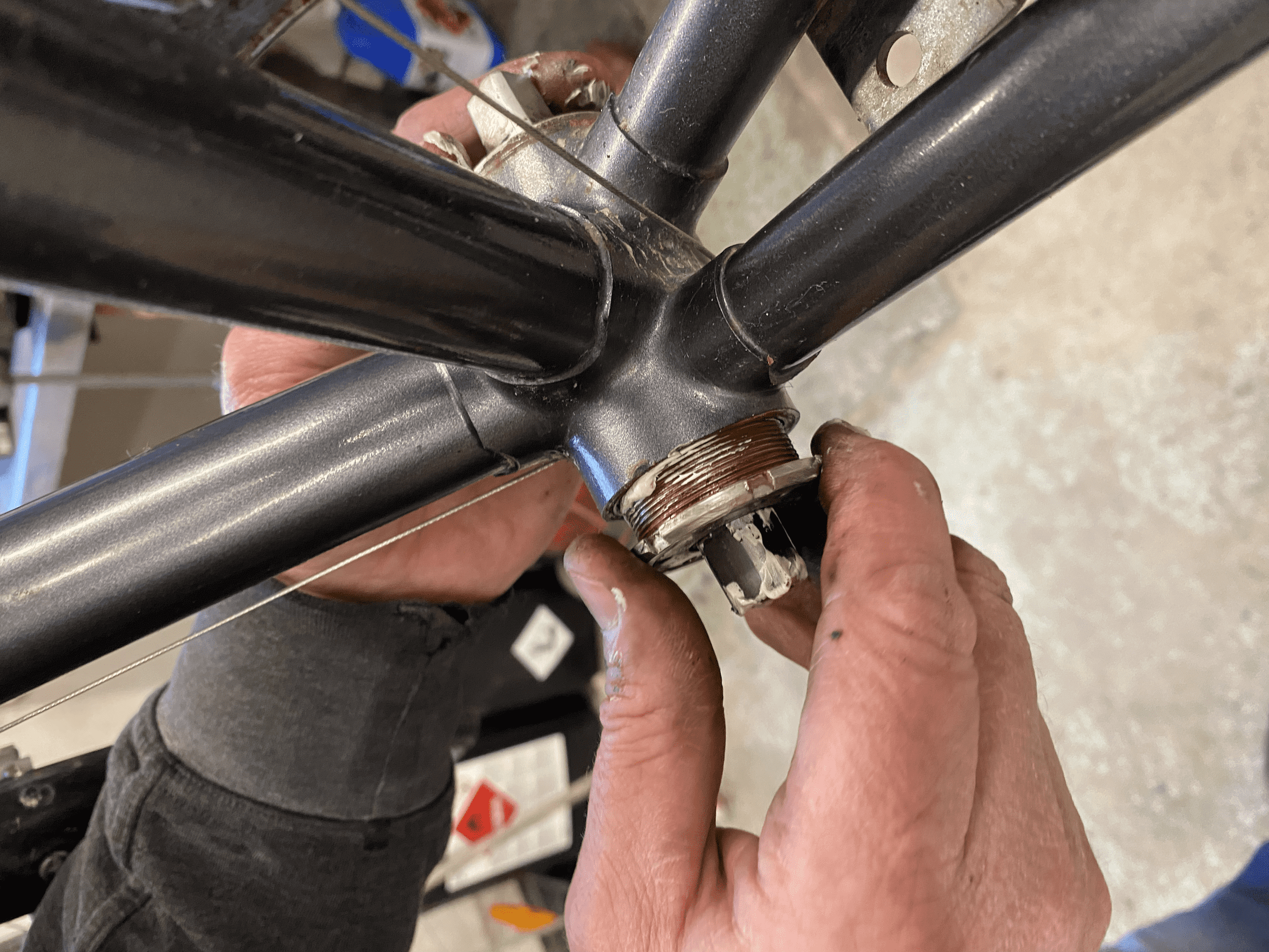

Hej igen!
Nu har cykeln varit på verkstad och mecken lyckades öppna vevpartiet med verktyg på en sidan men inte på den andra. Det begränsade handlingsfriheten men var nog för att kunna dra ut axeln och kolla lagerbanor och lager. Som var en aning defekta men han gjorde bedömningen att jag skulle få ur många mil till ur cykeln efter rengöring och smörjning. Så fick det bli.Visa bilaga 682169Visa bilaga 682170
Visa bilaga 682171'
Visa bilaga 682177

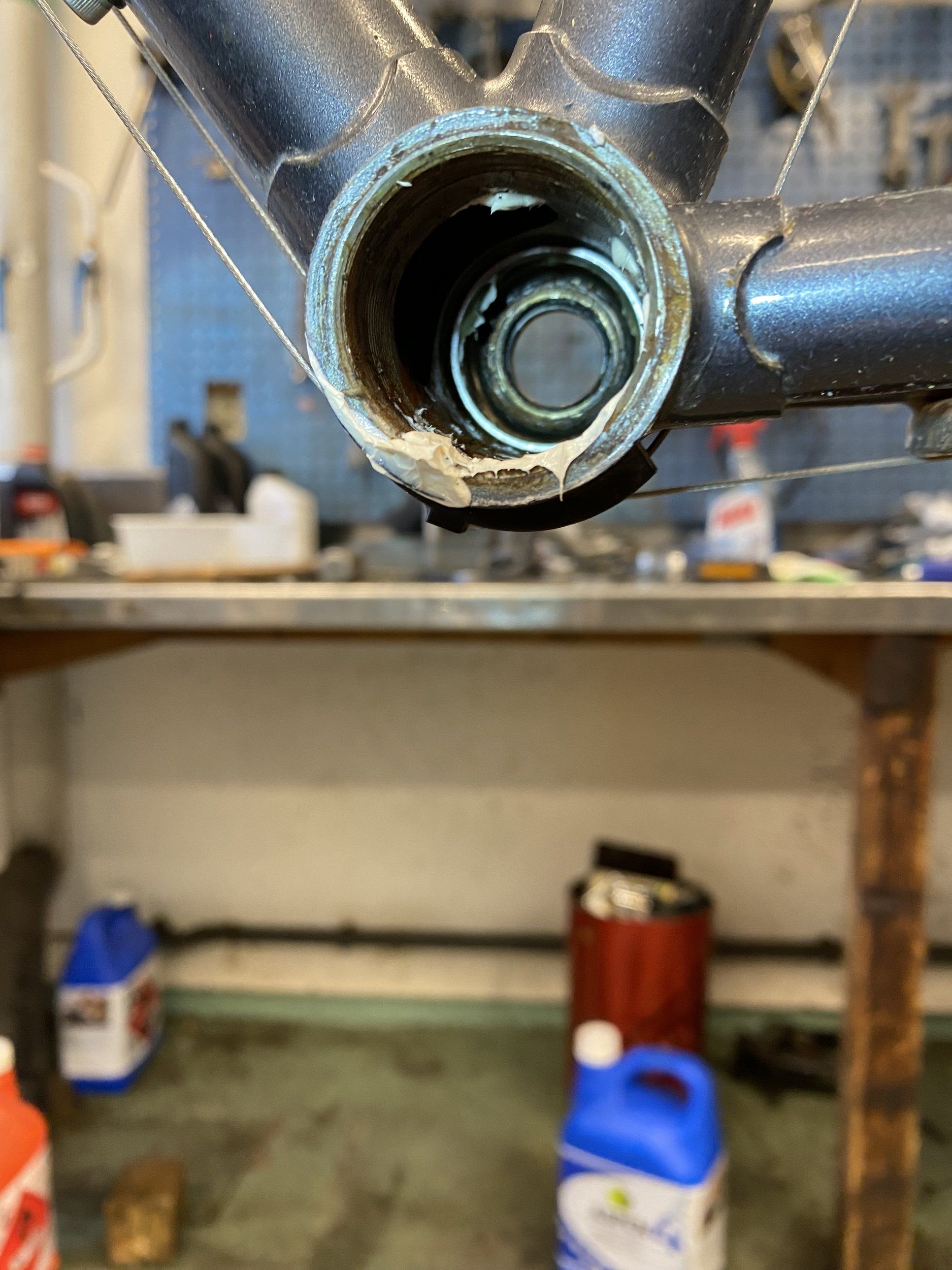

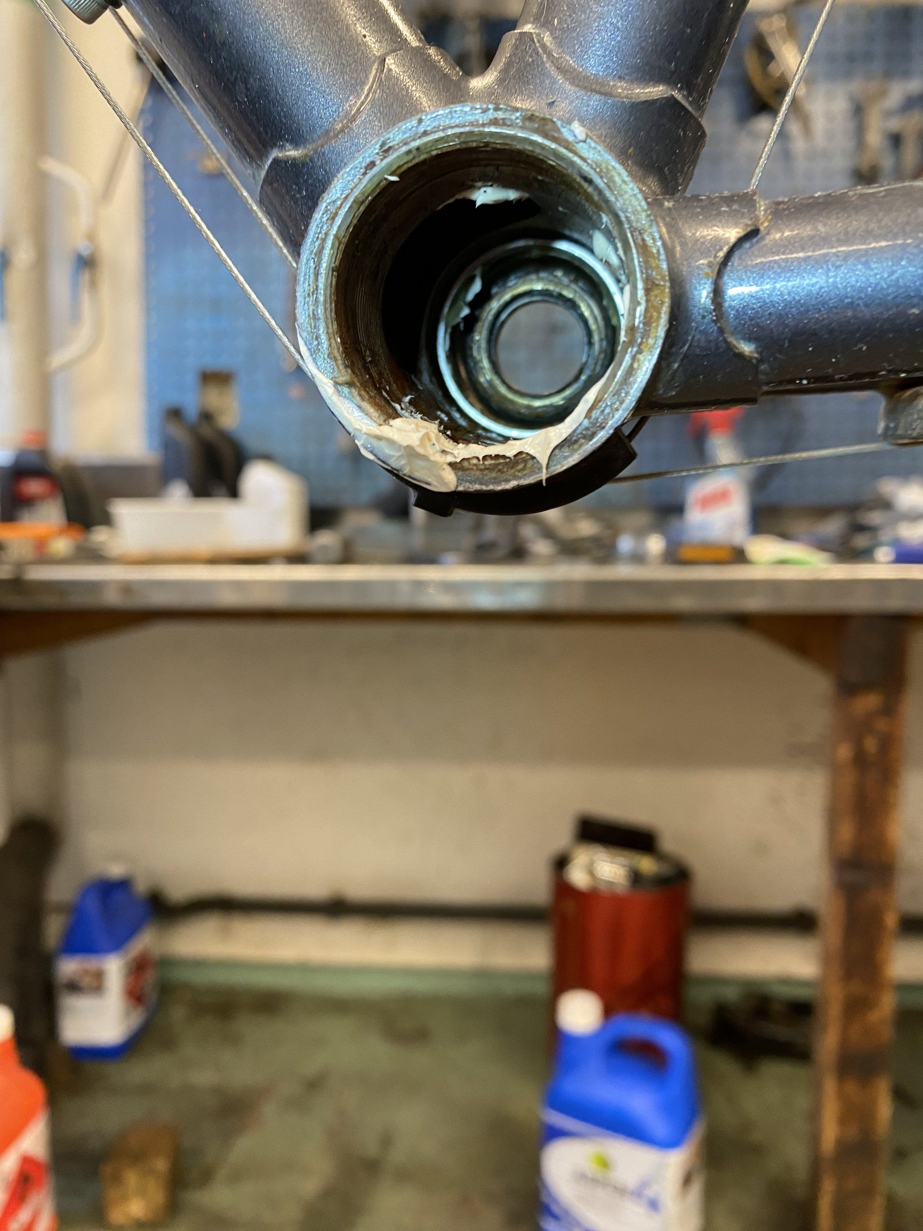

Visa bilaga 682179
Ingen rost invändigt - lysande!
Högersidan brukar sitta hårt men den skall inte värmas ut. Fast det är inte fel att göra som ni och låta höger lagerskål sitta kvar, så har jag också gjort :)
Edit. Det finns ett speciellt verktyg, typ en ringnyckel, för högerskålen. Man gör noga rent och spänner in verktyget så det inte kan slinta och sen lossar man med lite hävstång om det sitter hårt. Gäller att inte slarva så det slinter men annars är det inga konstigheter förutom då att högerskålen är vänstergängad.
Edit2. Borde kanske inte skriva det men jag har använt en stor, halvmeterlång; skiftnyckel istället för den härspecial ringnyckeln till högerskålen. Det är inte rätt och risken finns att man skadar skålen men det har funkat till nöds för mig och mina lager har dessutom inte varit av lika fin kvalitet som det ovan.

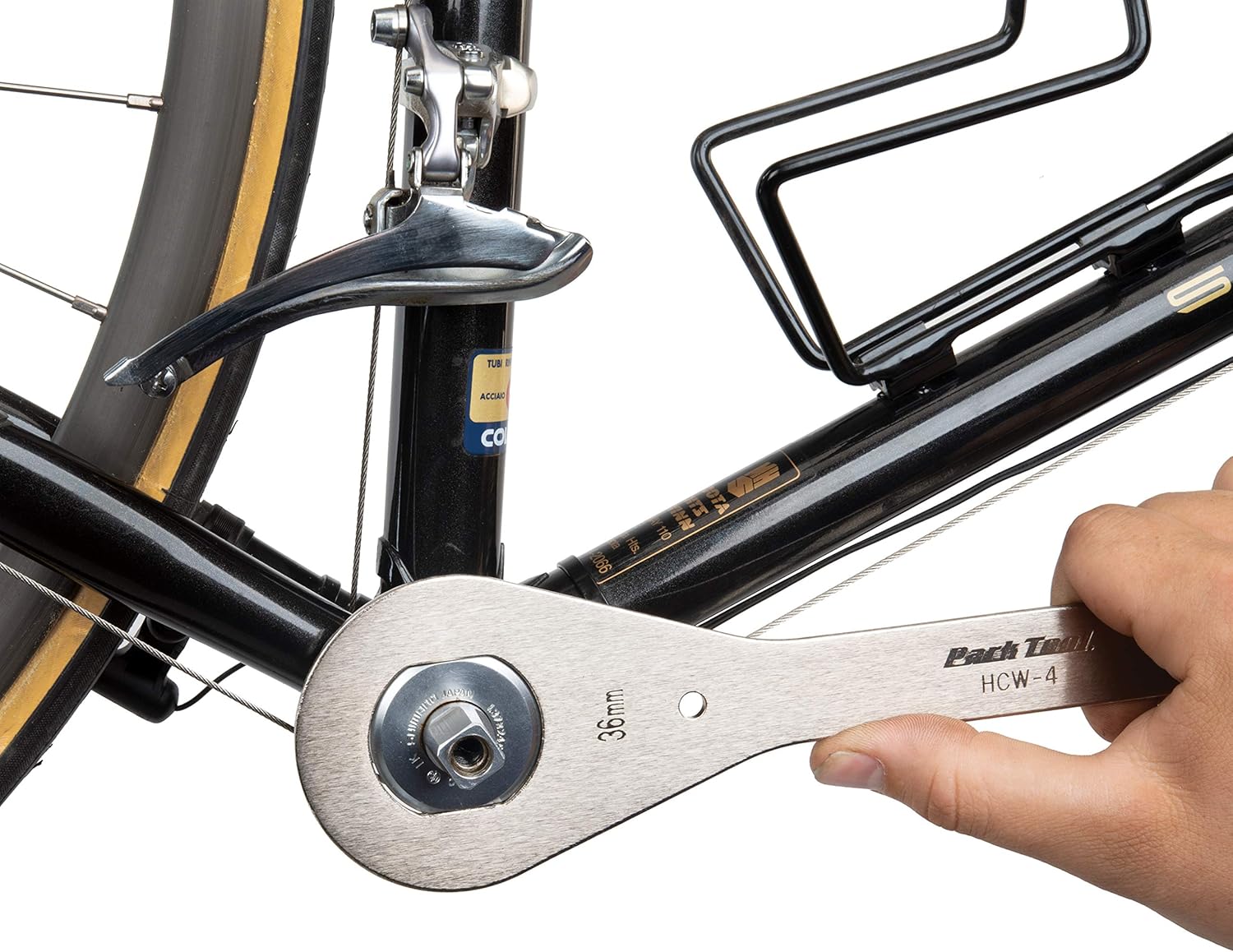

@Fällman Verktyget jag menade är detta, men man skall spänna in det mot ramen (enkelt gjort om man först tar bort axeln) så att det inte riskerar slinta för då skadas greppytorna på lagerskålen och även verktyget och det försvårar det hela ganska mycket.
Verktyget kan enkelt fixeras med en stor bricka och en tillräckligt tjock mutter över axeln. Allt hålls på plats av lagrets bult. Verktyget kan inte slinta om anliggningsytorna är oskadade. Tag inte ut axeln förrän båda skålarna är lösa.
