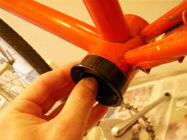

Jag hade tänkt byta ut min gamla Fauber vev till ett modernt vevlager och vevparti. Beställde därför en adapter http://cyclecomponents.com/images/artiklar/zoom/TRUV625_1.jpg American till Euro.

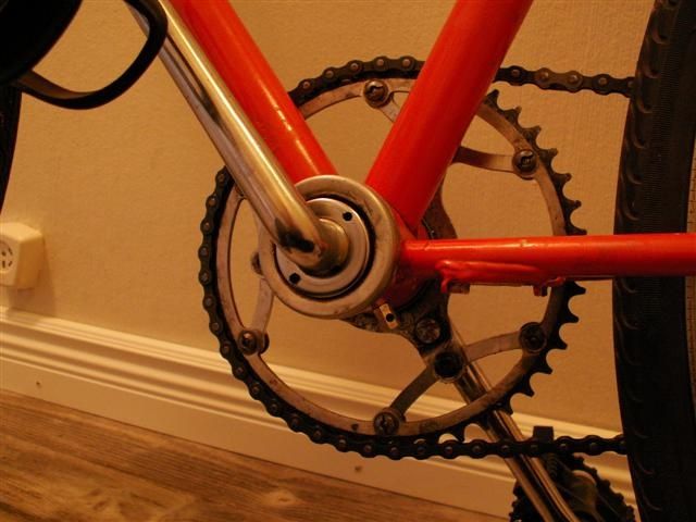

När adaptern ska monteras ser jag att passformen är bra, till yttermåttet... Adaptern håller sitt diameter mått på 51,3mm medans mitt innermått (lager hus(?), ram) mäter ca 45mm. Jag kan inte finna mina mått bland de olika standarderna på http://sheldonbrown.com/gloss_bo-z.html#bottom . Crescent special eller?

Förlåt, men vet du att dina gängor inte funkar med ett modernt lager? Om du har tur så sitter det vanliga engelska eller italienska gängor där. Den där adaptern var nåt nytt för mig. Fattar inte hur den ska funka.
Vevlager, vilse i standard djungeln?
Men du fattar väl att adaptern just är till för att ge "vanliga" vevlagergängor, och rätt storlek för såna också? Så att han kan använda moderna vevlager.
Hmm.. Du har nog gått på en nit.
American finns väl mest på bmx och några fåtal dirt hojar? Rätta mig någon om jag har fel.
Hur som helst kommer du nog ha svårigheter att pressa in dom där adapterkopparna i din stackars crescent.

Liknande adapter finns hos http://www.singlespeedshop.com/start.htm?d_12935_Euro_Bottom_Bracket___BSA_Adapter.htm där ordet Fauber används (US Bottom Bracket Lagergehäusen (Fauber) ).
> crescent.
Jo, i dagsläget är det en omöjlighet. Jag får väl försöka undersöka möjligheterna att svarva till min adapter. Gängorna i de tre skruvhålen riskerar att stryka på foten men det kanske går att fästa den med locktite eller liknande.

Du har helt enkelt inte american på din hoj så det kommer inte passa, om du lyckas svarva till adaptrarna och gänga dom utvändigt så blir jag mycket imponerad =) För du har väl gängor i din vevlagerylsa?
Har ingen aning om hur man fixar så du kan använda en vanlig euro BB på din hoj. Någon annan här inne måste väl sitta på sådan kunskap tycker jag?

Ursäkta om jag är tjatig, men ta reda på vad du har för gänga. Om det är en gammal Crescent så är det väl risk för att det är en fransk gänga och då ska det som jag förstått det inte vara omöjligt, om än väldigt svårt, att hitta ett halvmodernt lager. Även om du skulle kunna göra om adaptern så förstår jag ändå inte vad det är för ett konstigt lager du ska stoppa i den.
Om det inte finns gängor i den, så skulle man kunna svarva till ett stycke aluminium till rätt ytterdiameter, och sen borra ur och gänga för vevlager. Men billigt blir det inte...
Inte direkt solklart att du vid denna tidpunkt hade stenkoll på att du handlat helt fel adapter ;)
Hade du ens haft med den helt felaktiga adaptern på bilden om du inte hade funeringar kring den? =D
Går det inte att hitta färska lager att ersätta dom gamla med föresten? Återanvända vevpartiet med andra ord. Om det nu är lagren som är slut.

Jag tycker att bilden talar sitt tydliga språk. Adaptern passar inte.

Den adapter som du köpte, Ladatarzan, var till amerikanska cyklar med inpressade lagerskålar. Din ram har samma vevlagerhylsa som svenska standardcyklar hade i 40 år. Men trots letande har jag inte hittat vilken gänga det är. Hur som helst så hade många svenska cyklar på 80-talet just den vevlagerhylsan ihop med vevlager för fyrkantsaxel, så om du vill byta så leta upp nån gammal 10-växlad Crescent eller liknande. Förr fanns också en adapter så man kunde byta ut kedjeklingan mot en smalare för växelkedja. Men om du ska köra fixie eller enpetat så behåll Fauber - det är närmast outslitligt och inte mycket tyngre än många aluminiumprylar.

Har en gammal crescent, lagerhuset är 45mm invändig diameter, borde inte någon ha kommit på
att tillverka en adapter för 45mm då? Jag hittar massor med adaptar för 52mm, alltså den Amerikanska
diametern, men ingen för 45mm?
