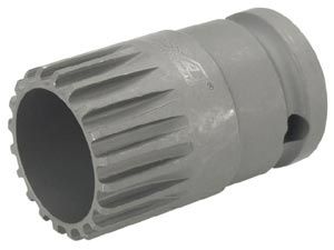

Behövde ett sådant verktyg för att få bort lagret.
fsa011.jpg ht=225
