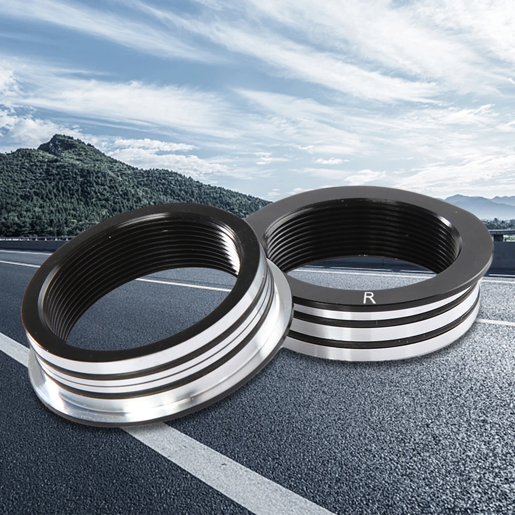

Hej,
Hittade ingen äldre tråd på svar om detta så frågor här. Har en trekram med ceramic speed T47-vevlager för sram och hade gärna kört Shimano (24mm). Vet att jag kan byta vevlagret helt men låter helst bli. Känner ni till vettiga adaptrar och har ni någon erfarenhet om man oftare får knakande ramar med adaptrar?

Äger bara ramen för tillfället men har suttit ett SRAM red DUB vevparti tidigare.
Om du har tålamod att leta länge nog på Ali hittar du kanske något
Wheels Mfg har några men knappast från DUB till HT2.
Det handlar ju om att reducera från 28,nånting mm till 24 mm. Nog enklare att köpa rätt vevlager.
Edir; Eller köra med ett Sram DUB-vevparti. Det går bra det med oavsett vad du har för drivlina i övrigt.
. Om du är så kär i ditt dyra vevlager. Du lär inte känna nån skillnad mot ett vanligt T47/HT2 vevlager iofs men men.
