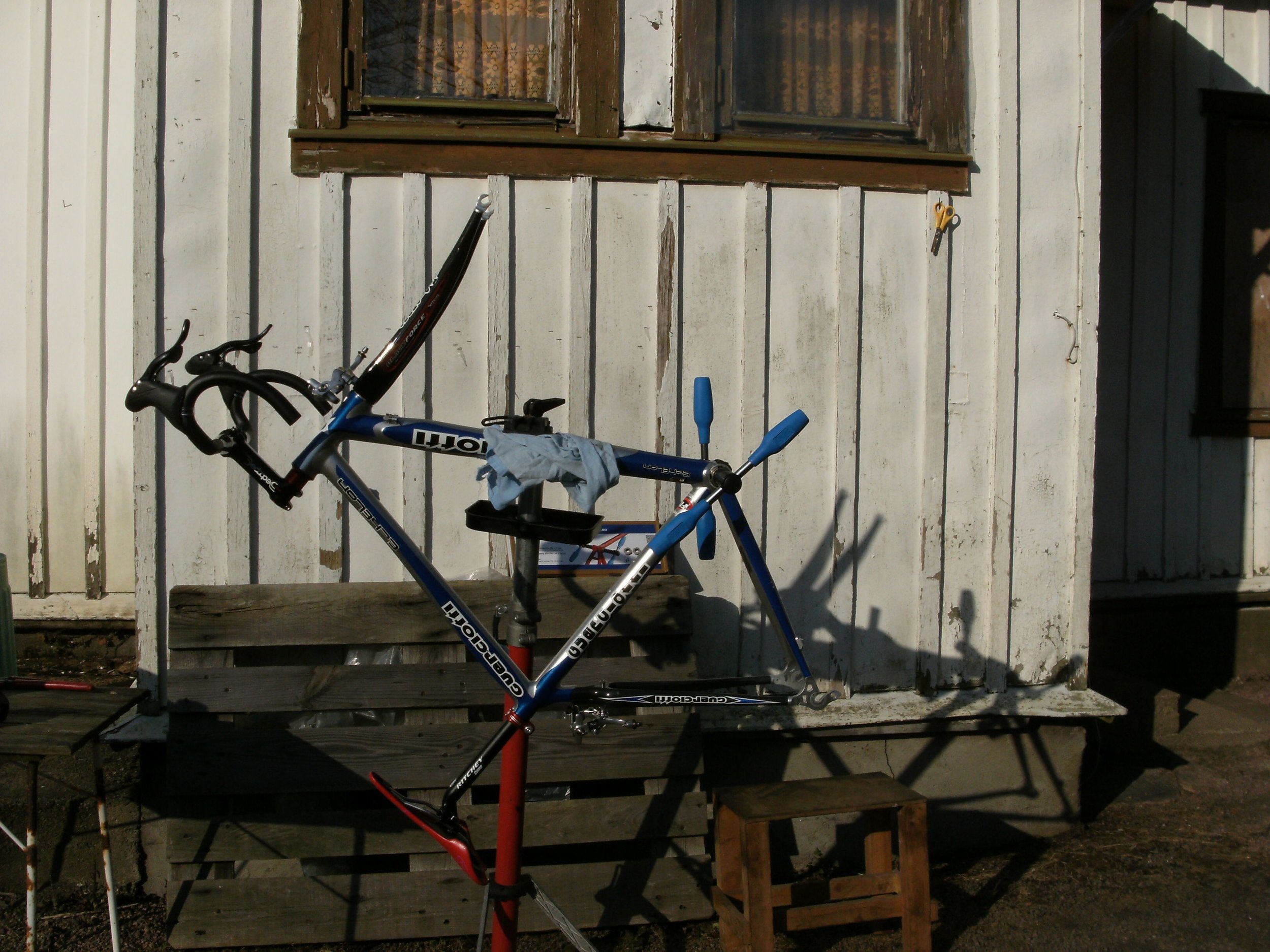

Visar med bild vilket verktyg du behöver. Här med en "NOS" ram ifrån 1999.
Jobbet är inte svårt. Men verktyget är tungt. Ca 4kilo. Du kan säkert låna det ifrån cykelbutik. Du verkar ju vara kreativ!
