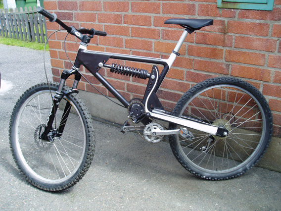

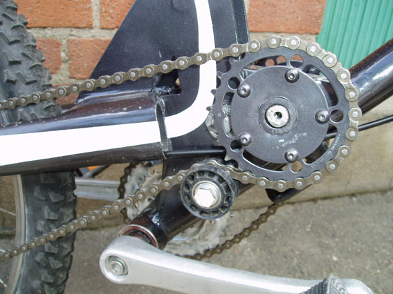

Jag tänkte att jag skulle slänga in några bilder på den första cykeln jag "gjorde". Det var ett "man tager vad man haver" projekt. Det vart lite tungt, väldigt robust, hade inte tänkt igenom det där med vevpartiet så det havirerade. Mitt problem är att det ibland går lite för snabbt.
Medan jag tar fram bilder på Version 2 så får ni alltså ta del av Version 1.
    89.1 KB · Besök: 41

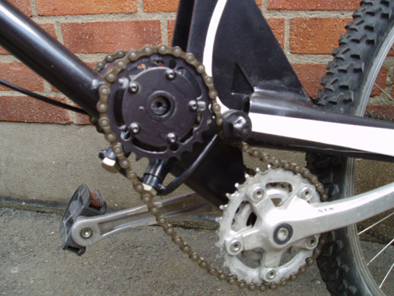

    71.1 KB · Besök: 32
    71 KB · Besök: 20

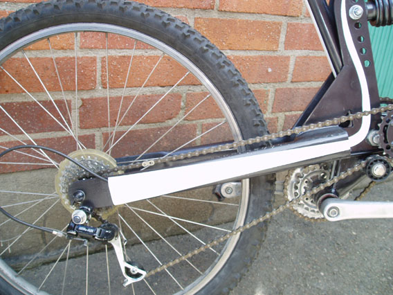

    85.6 KB · Besök: 32

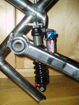

Riktigt coola bilder,den ser ju jäkligt bra ut,vad är det för en bakdämpare du har använt,om man får fråga ?

Dämparen kommer troligen från en moped eller liknande, det var brosan som hade den liggande.
Som sagt man tager vad man haver.

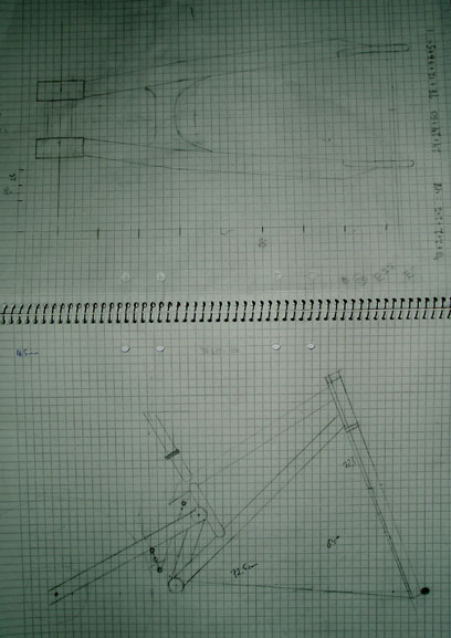

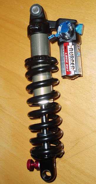

Här kommer föresten en otydlig skiss på ram och sving för version 2. Jag tog även med en bild på bakdämparen som jag skall använda. Det är en DNM Burner RLC.
    56.8 KB · Besök: 27
    59.9 KB · Besök: 31

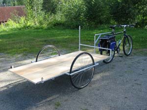

Orsaken till att jag bygger en husvagn för cykel är att jag avskyr att ligga i tält och med en husvagn får man det bekvämt på korta turer som jag för det mesta gör i omgivningarna,och det är ju lite extremt men det är bara bra.
På tal om extremt lägger jag upp en bild på mitt senaste släpvagnsbygge.
Hjulen ska bytas mot kraftigare vid ett senare tillfälle,men jag tog vad jag havde hemma för att få klart bygget,och den är otroligt skön efter cykeln,man tänker inte alls på att den är i den storleken.
Perfekt att hala hem cykelobjekt från skogarna,ris och busk från gården mm mm.
Dina ritningar ser proffsiga ut,är du självlärd el har du någon utbildning ?
