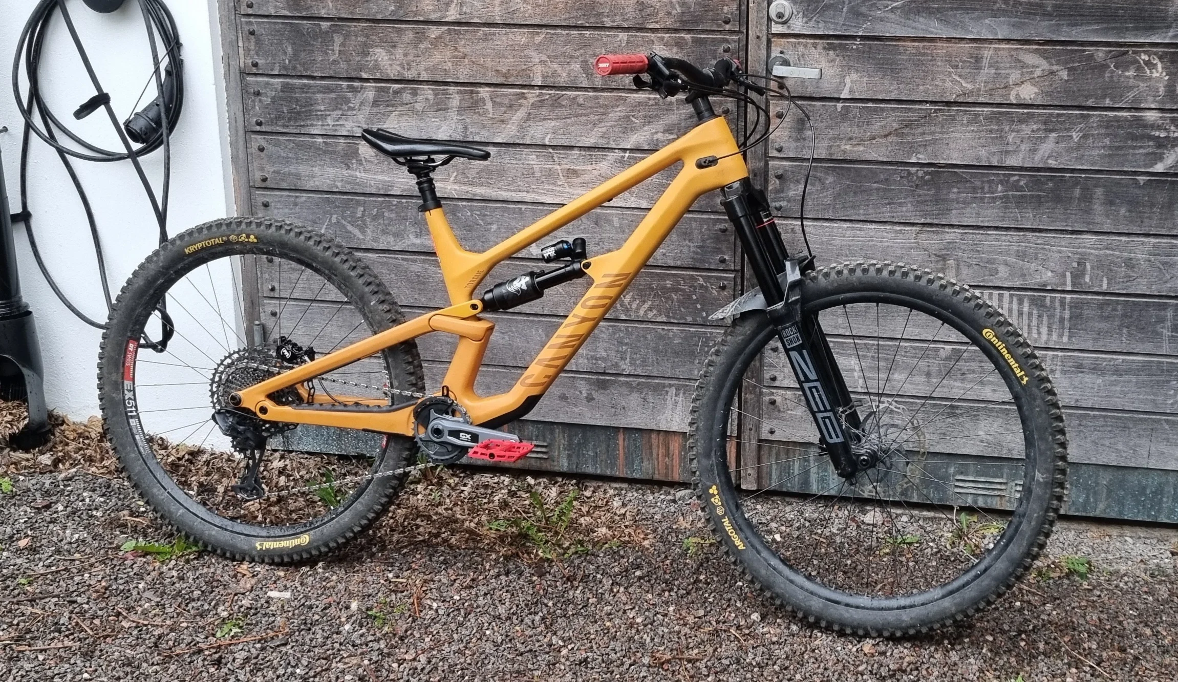

Jag håller på att flytta delar från en Ghost Riot Enduro till en Canyon Torque CF. Båda är boost(148). Men när jag monterar mitt vevparti Truvativ Descendant 6K dub så får jag det inte att lira riktigt. OM jag använder 4,5mm spacer som det ska vara för BSA73 så ligger klingan för nära ramen(en av tänderna snuddar precis...). Försöker jag dock att flytta ut BB med en spacer så nyper lagret när jag drar åt vevpartiet. Borde inte detta funka? Klingan är på 3mm offset...

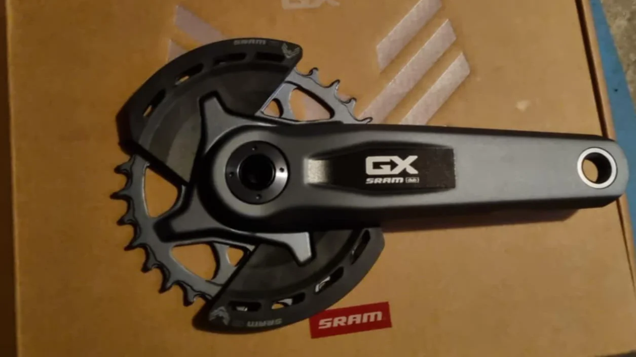

Blev ett nytt vevparti istället. GX Eagle Wide med 165mm-vevar. Har varit sugen på att prova något kortare armar ett tag och det blev ett gyllene tillfälle :)
Ser ut att passa fint vid montering utan att ha hunnit testa något.
