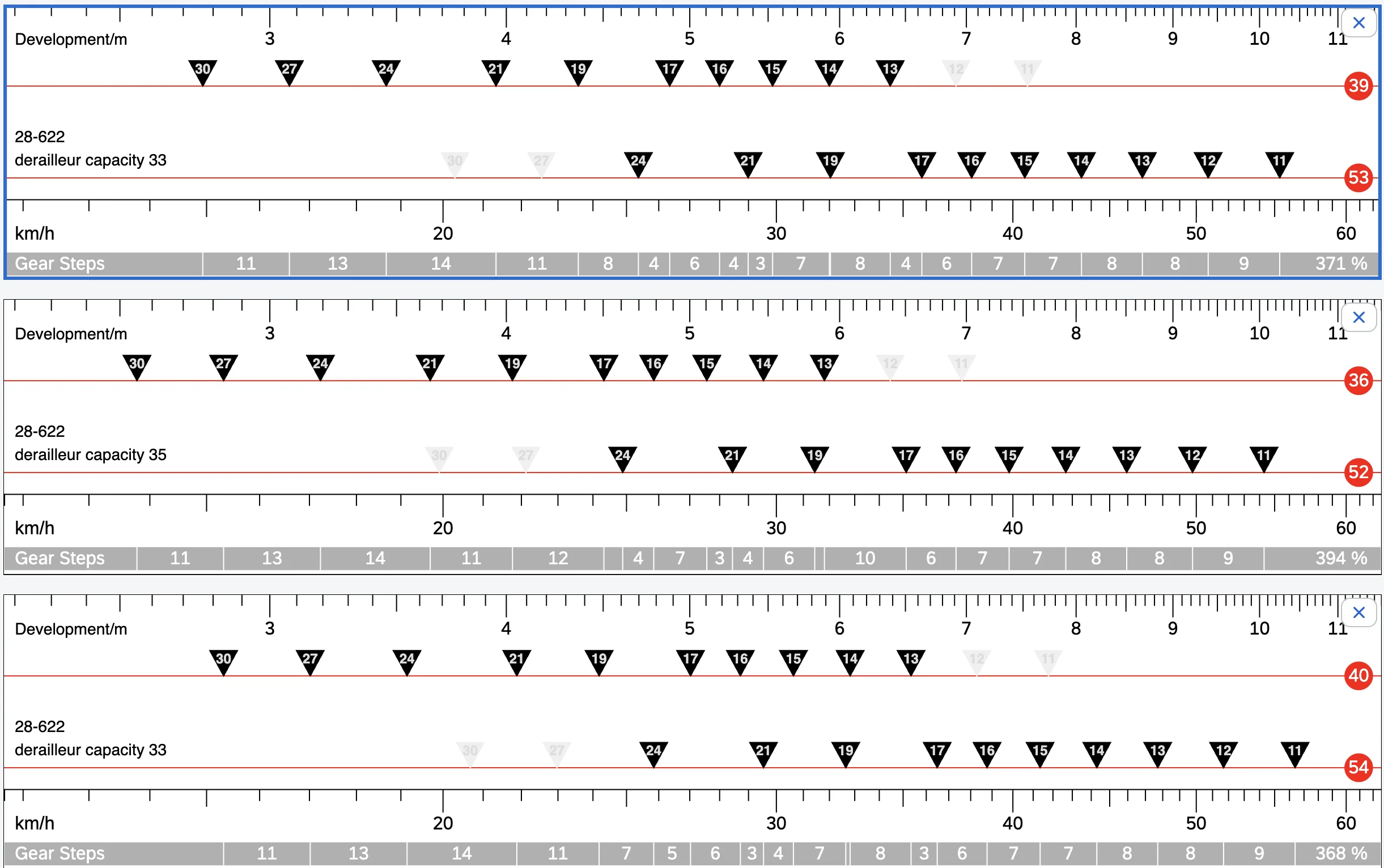

Vevparti
Jag har 54x11-30 på min tempohoj, funkar fint upp till 65 kph

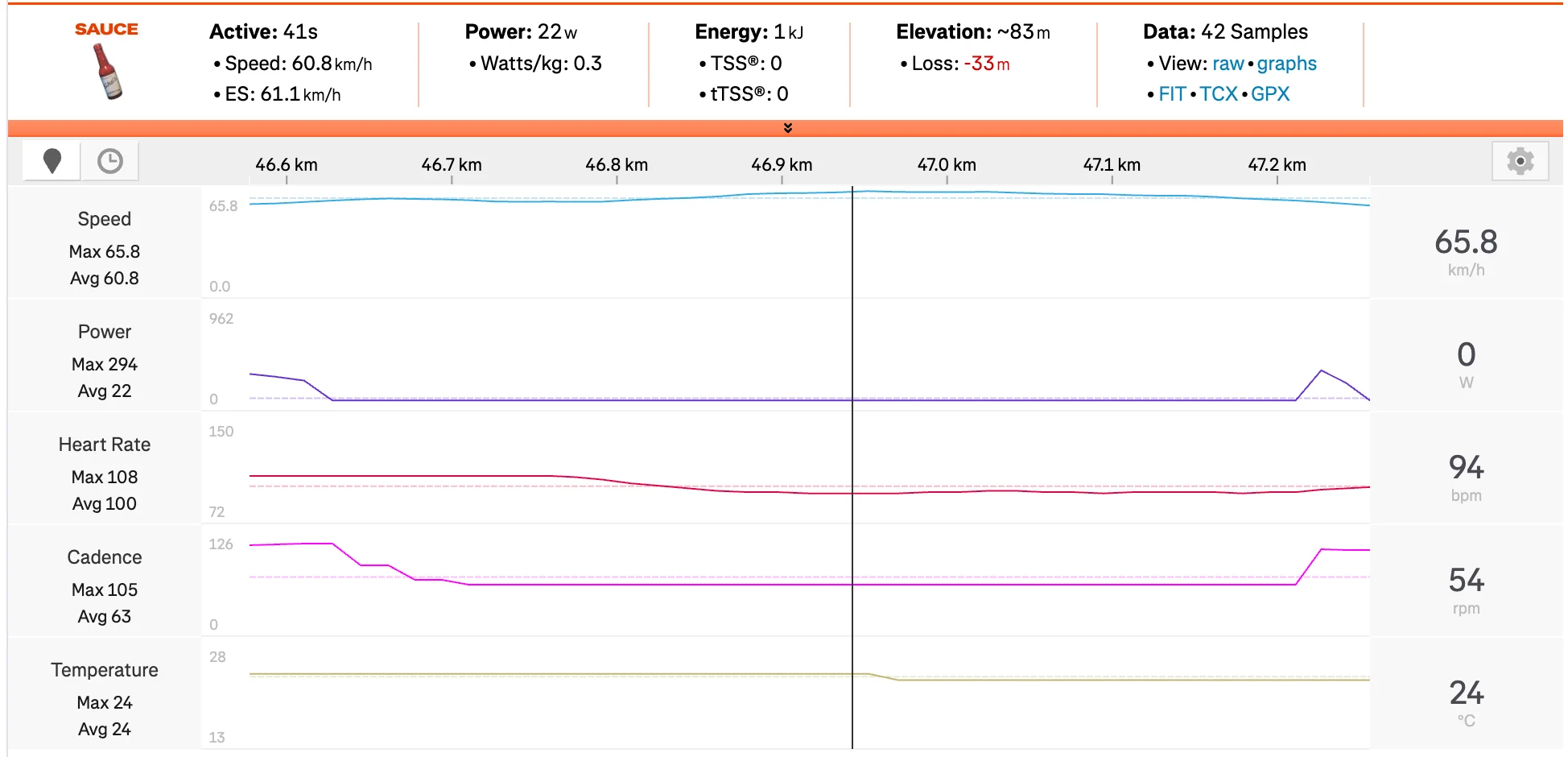

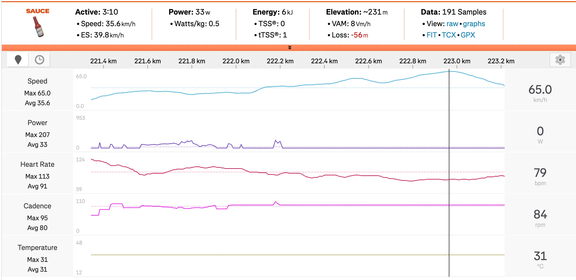

Jan Heine - aerokitets evige nemesis. Från förr-förra helgens 1000K, 60+ kph med 0 W
Screenshot 2026-07-06 at 22.32.58.webp¨
Gravel med väskor, utväxling 48x11 på 32 mm däck så ingen större ide att trampa
