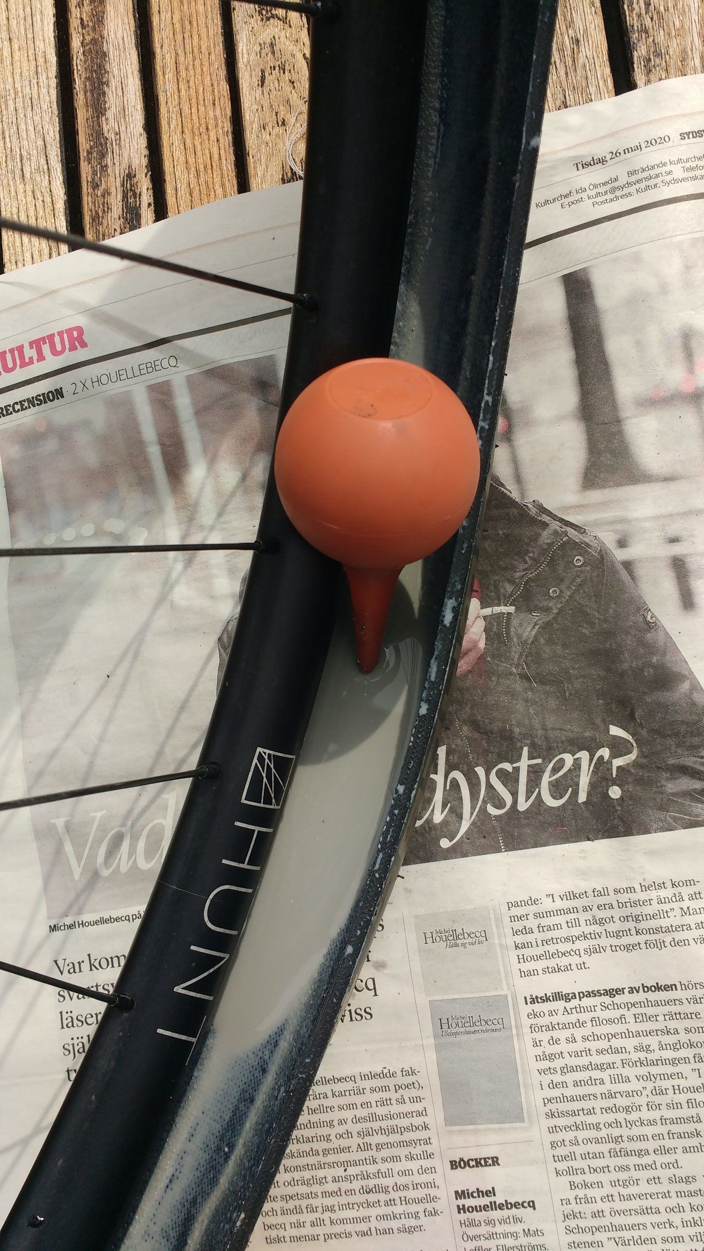

Jag har en liten glasburk med lock, rymmer 1 dl. Och sen använder jag en gummiblåsa att både suga upp gammal tätmedel ur däcket och blåsa nytt genom ventilen. Funkar kanon

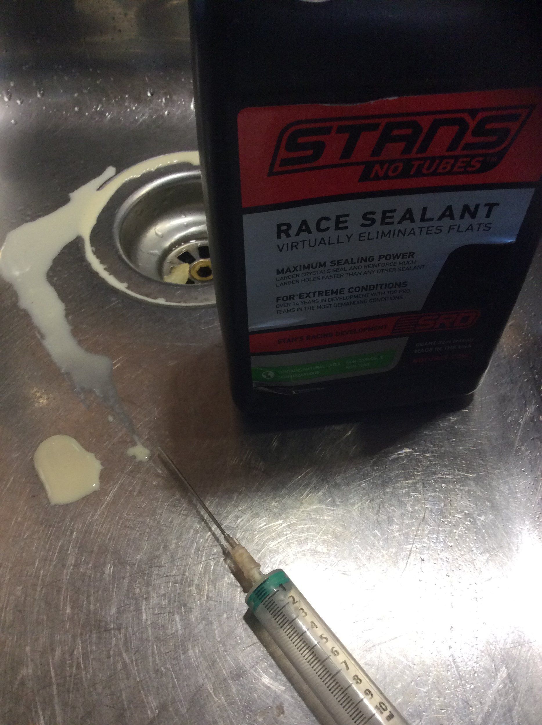

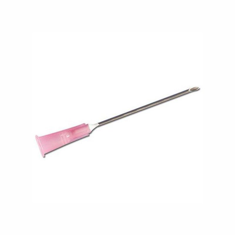

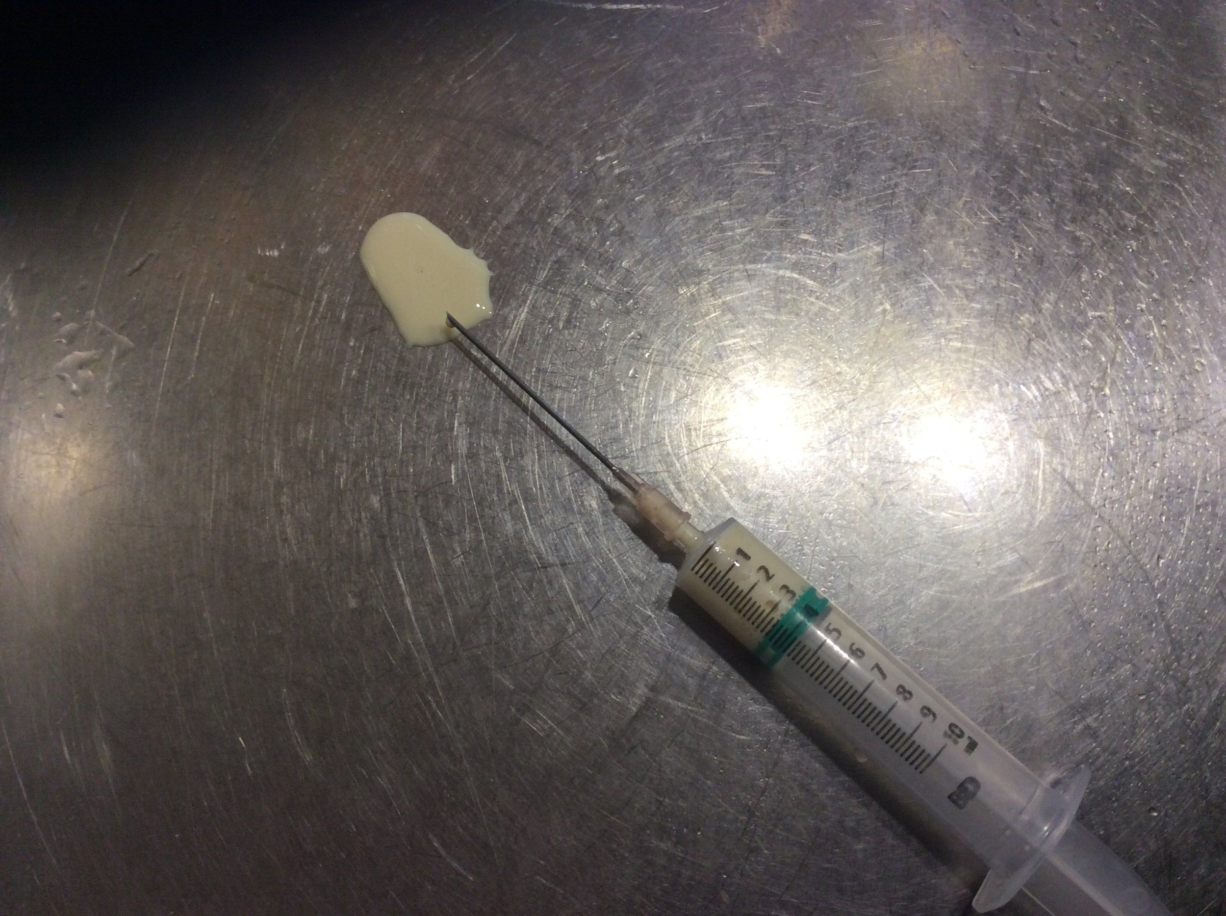

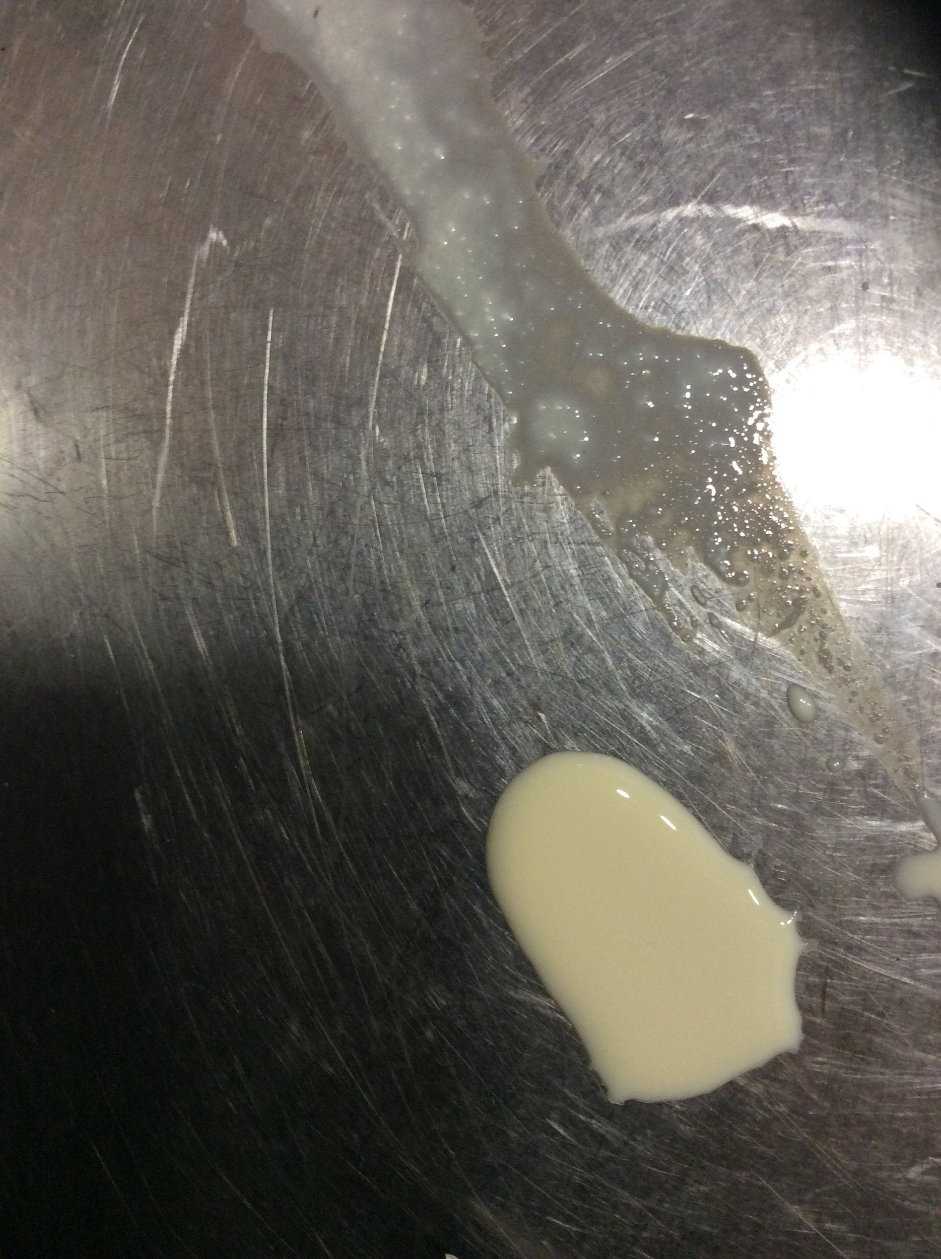

om man inte vill spruta genom ventilen och inte vill lossa däcksidan är ett alternativ att spruta med så kallad uppdragskanyl t ex genom en mönsterkloss. guckan tätar hålet sedan:)
jag tycker dock det är bra att öppna och kolla på gucket. det brukar liksom vattna till sig efterhand. och då kan man ju också ta bort eventuella bollar.
Vi måste prata om Stans Race Sealant.
Du kan absolut inte spruta in Stans Race med en sådan. Tvivlar på att det ens går med Orangea Sälen.
jaha ja:)
det finns tjockare kanyler, men vanliga uppdragskanyler är som på bilden är 1,2 mm.gjorde ett praktiskt prov med en sådan, välskakad race och det gick hur smidigt som helst. inga partiklar blev kvar i sprutan.
humlan flyger.
jaha ja:)
Välskakad Stans Race går inte ens att spruta genom ventilstolpen på vanliga Presta. Har du ens sett hur fibrerna ser ut.
Jag vet mycket väl vad en uppdragskanyl är, har några hundra liggande hemma, det är inte möjligt.
