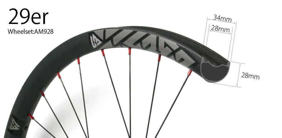

om du hade önskvärda säg 30-35i-fälgar med samma däck skulle du kunna sänka trycket till förslagsvis 1,5 bar, få mindre studs, klart bättre komfort på makadamaktigt underlag och även bättre rull; förstås på makadam, men särskilt på lösare mjukare underlag där hårda däck annars vill gräva ner sig. minskad punkarisk är en ytterligare bonus.
av resonemanget följer att du med existerande 19i-fälgar faktiskt får bättre komfort och rull om du har en snarare mindre däckbredd än de som här funderas på. nu är ju 19i såpass smalt att vi pratar om nedåt 30mm däckbredd för att få till den där komfortabla harmonin som är önskvärd, och då tillkommer risk för genomslagspunka.
alltså kompromissar man och accepterar bredare däck på given fälg. är framfarten mest på asfalt och hårdpackat grus eller makadam fungerar det rätt bra ändå. men skulle du få för dig att investera i ett par bredare fälgar finns alltså inte obetydliga fördelar att inkassera:)
