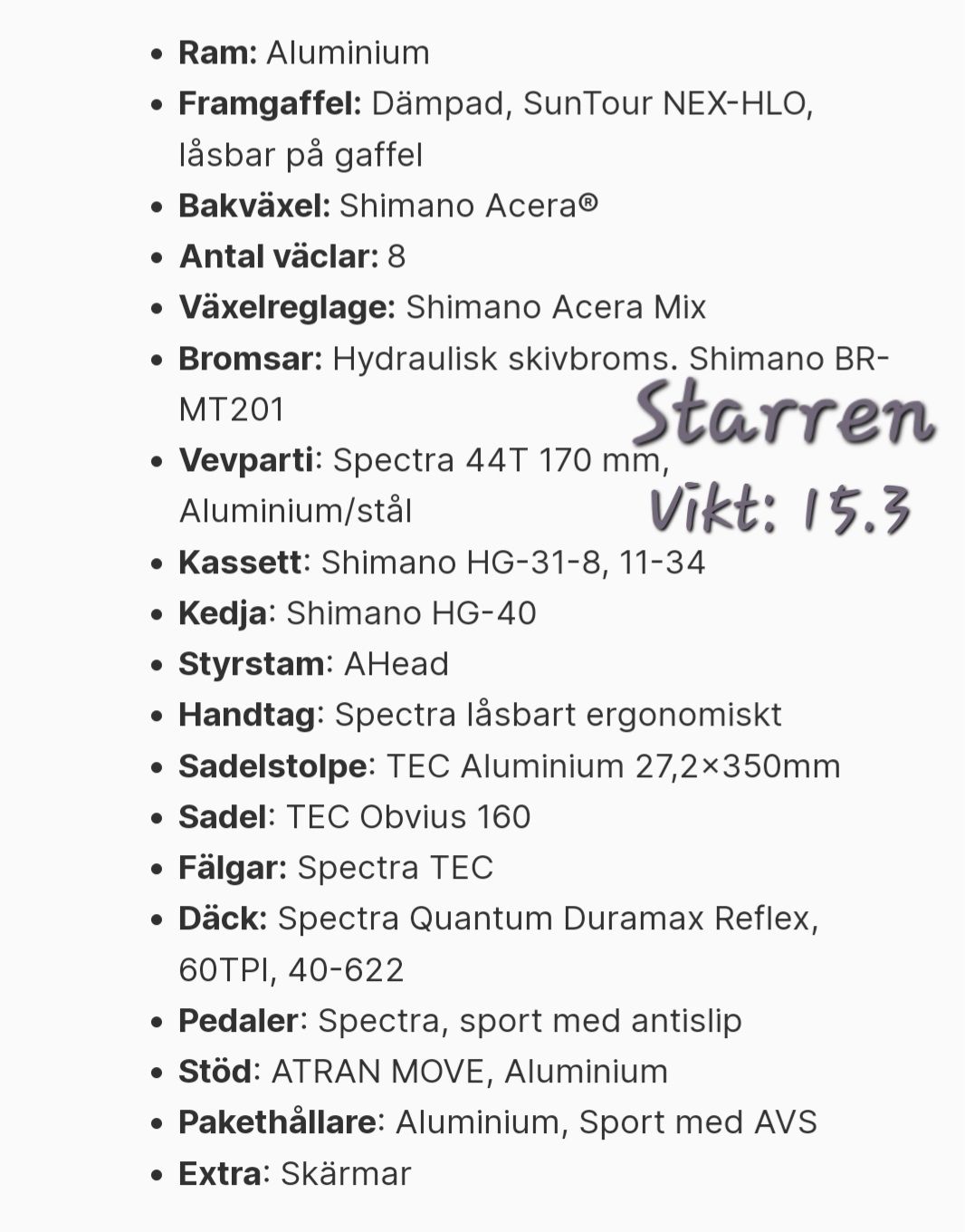

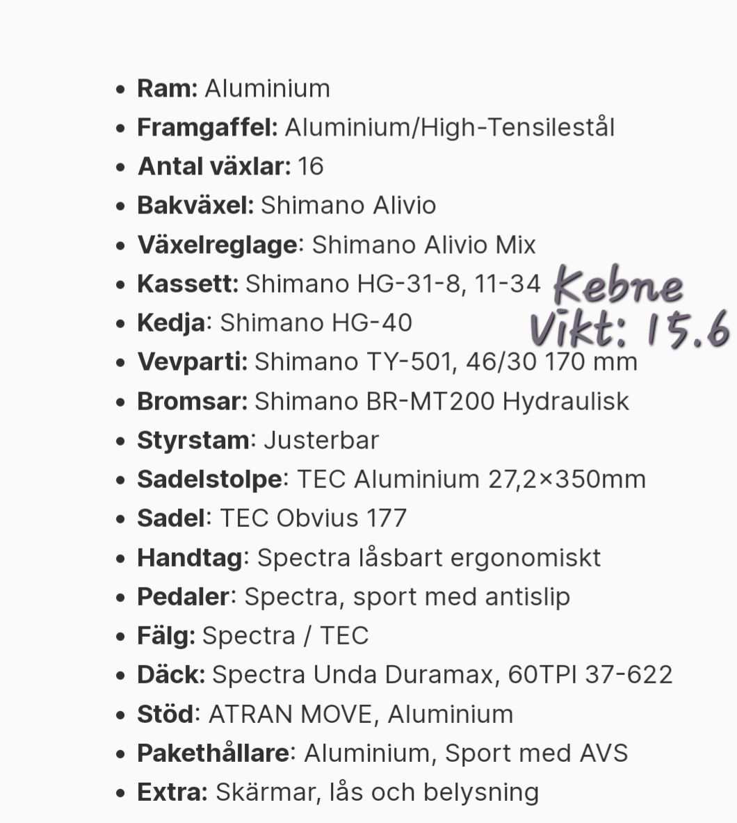

Köpte precis en Crescent Kebne av en lokal återförsäljare. Cykeln kändes skön o bra att cykla på vid testet och allt verkade frid och fröjd. Dock så är en av vägarna jag bor på en asfaltsväg med väldigt grov grus. Har tidigare farit på den med en Monark MTB och även en Vermont Eaton som hade dämpad framgaffel. Med Kebne'n så känns det som om man hamnat i matberedaren. Varenda sten fortplantar sina vibrationer upp i cykeln.
Skulle en dämpad variant på cykeln(Crescent Starren) råda bot på detta? Isf hör jag med försäljaren om de går med på att byta. Har nu endast cyklat några 100m med den.
Skickar med 2 screens som visar lite specs på cyklarna.
