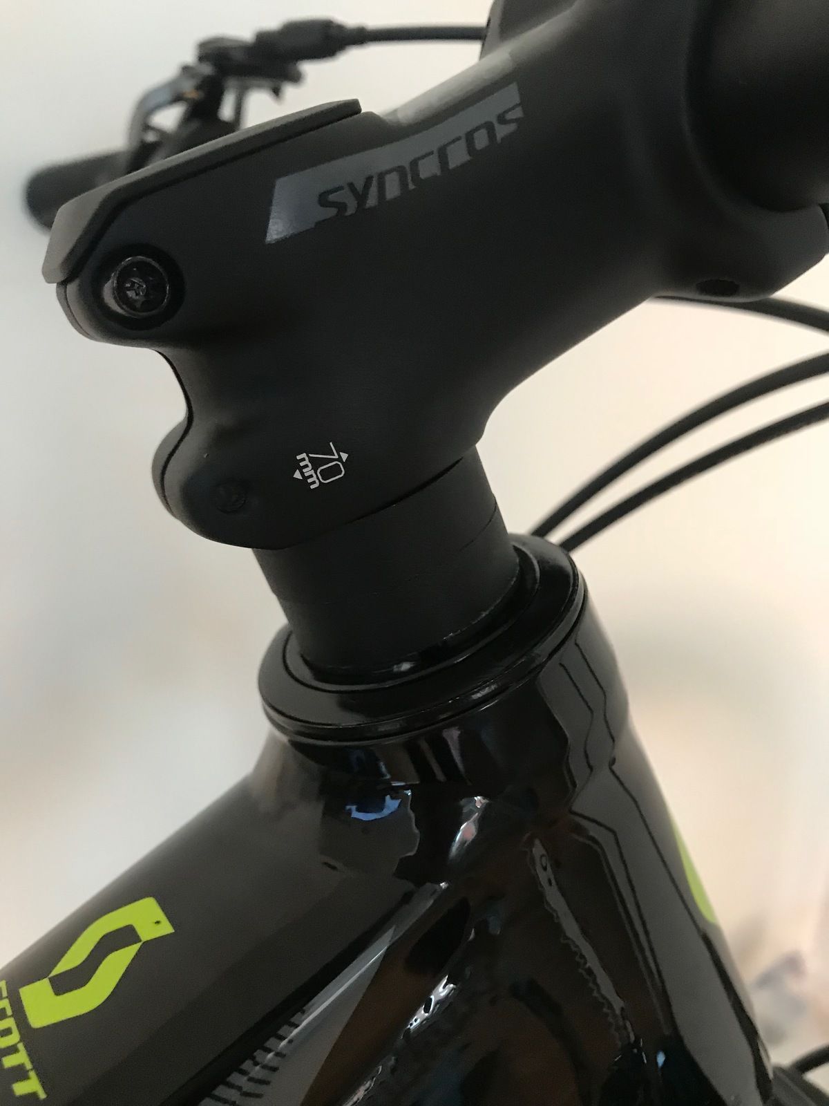

Är du säker på att inte styrlagret är lite löst? Enklast att dra på bromsen och hålla i styrstam (eller spacers) och gunga cykeln fram och tilbaka för att känna efter. Är det solida skivor eller "flytande"?

Så ser det ut, har klämt bak- och frambroms nu och försökt dra cykeln fram och tillbaka, det ruckar sig inte en mm, även ställt cykeln upp på bakhjulet och försökt dra i styrstammen men ingenting rör sig.
