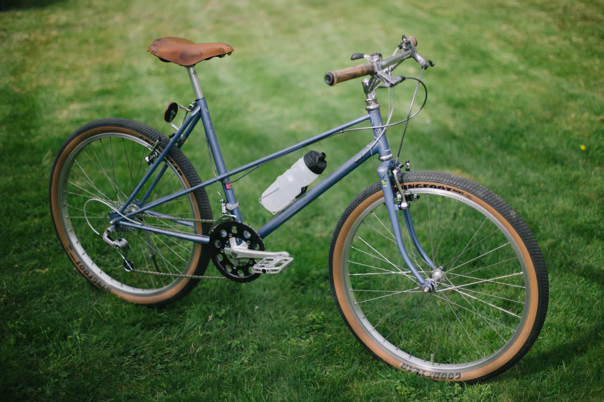

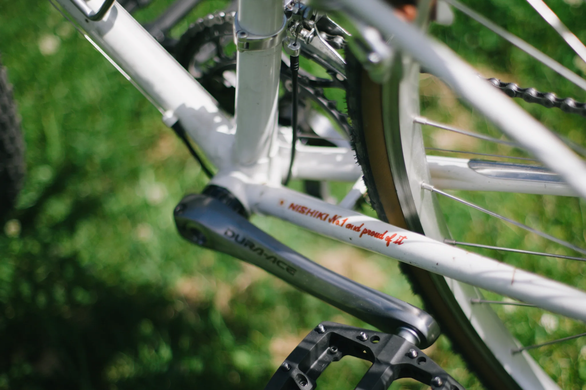

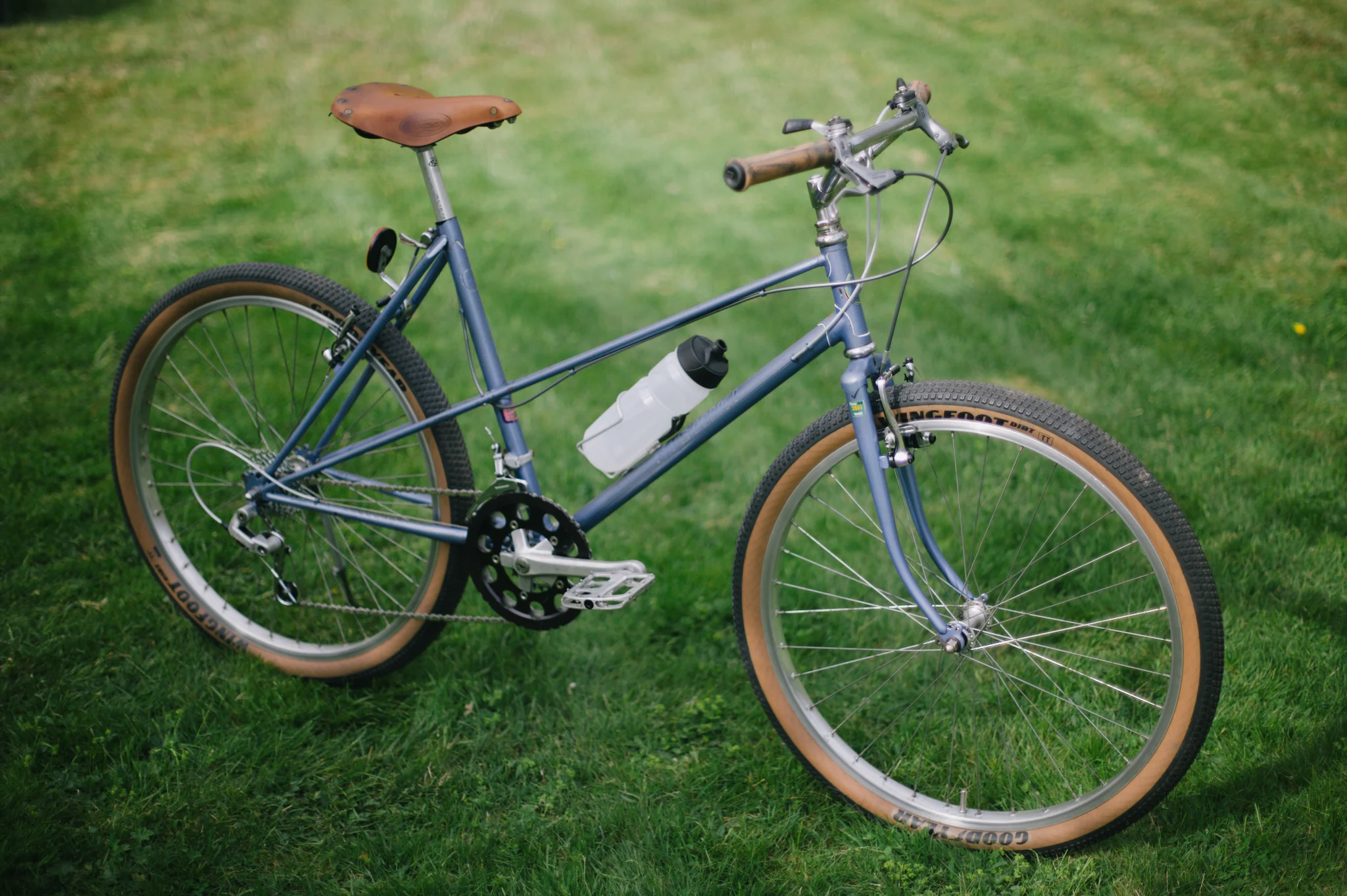

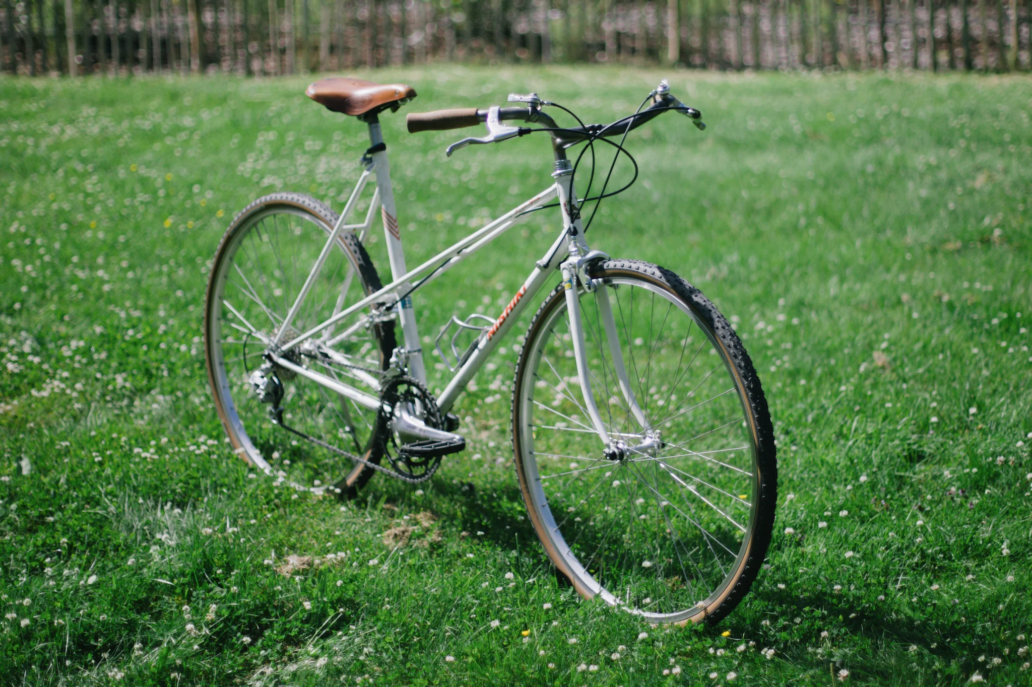

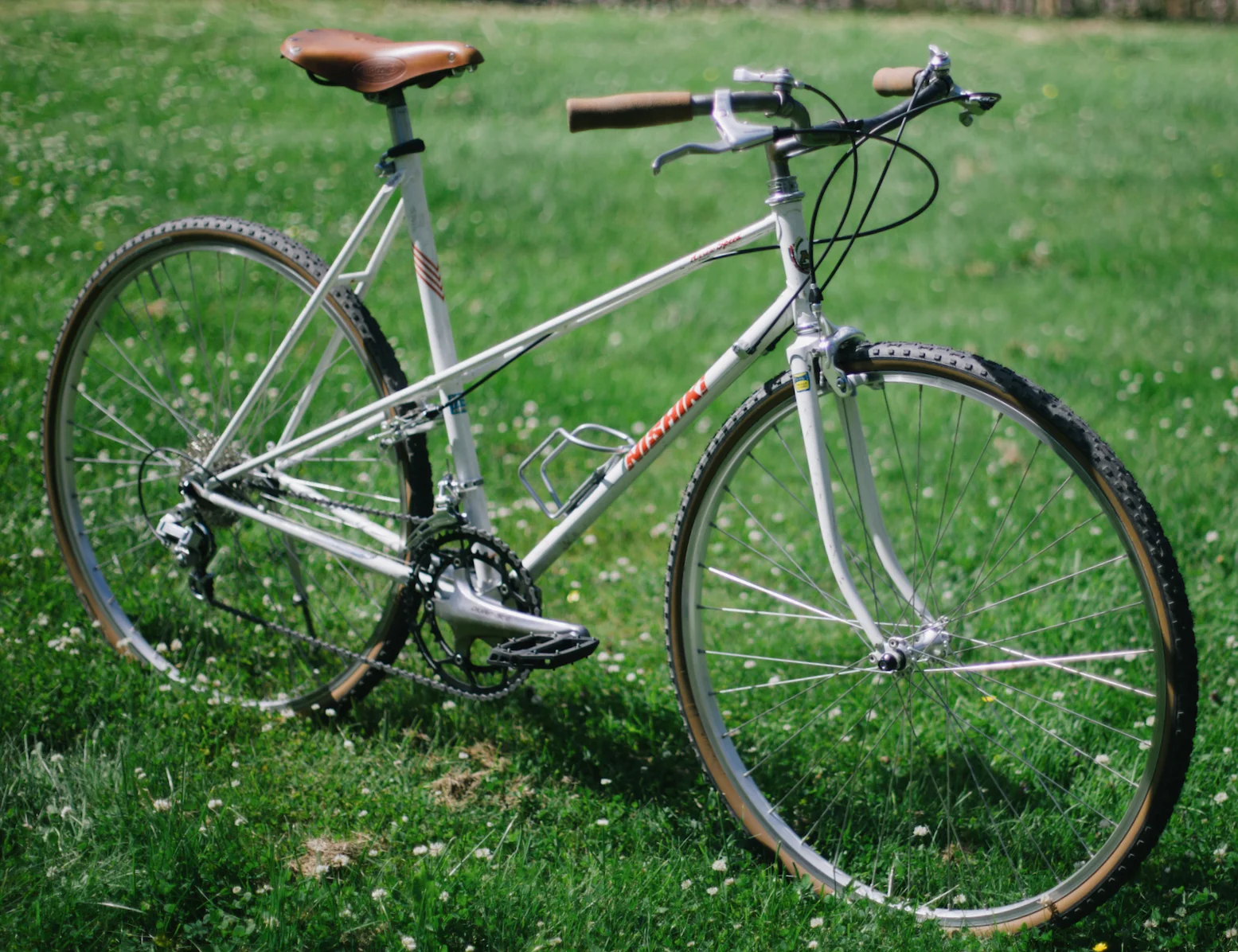

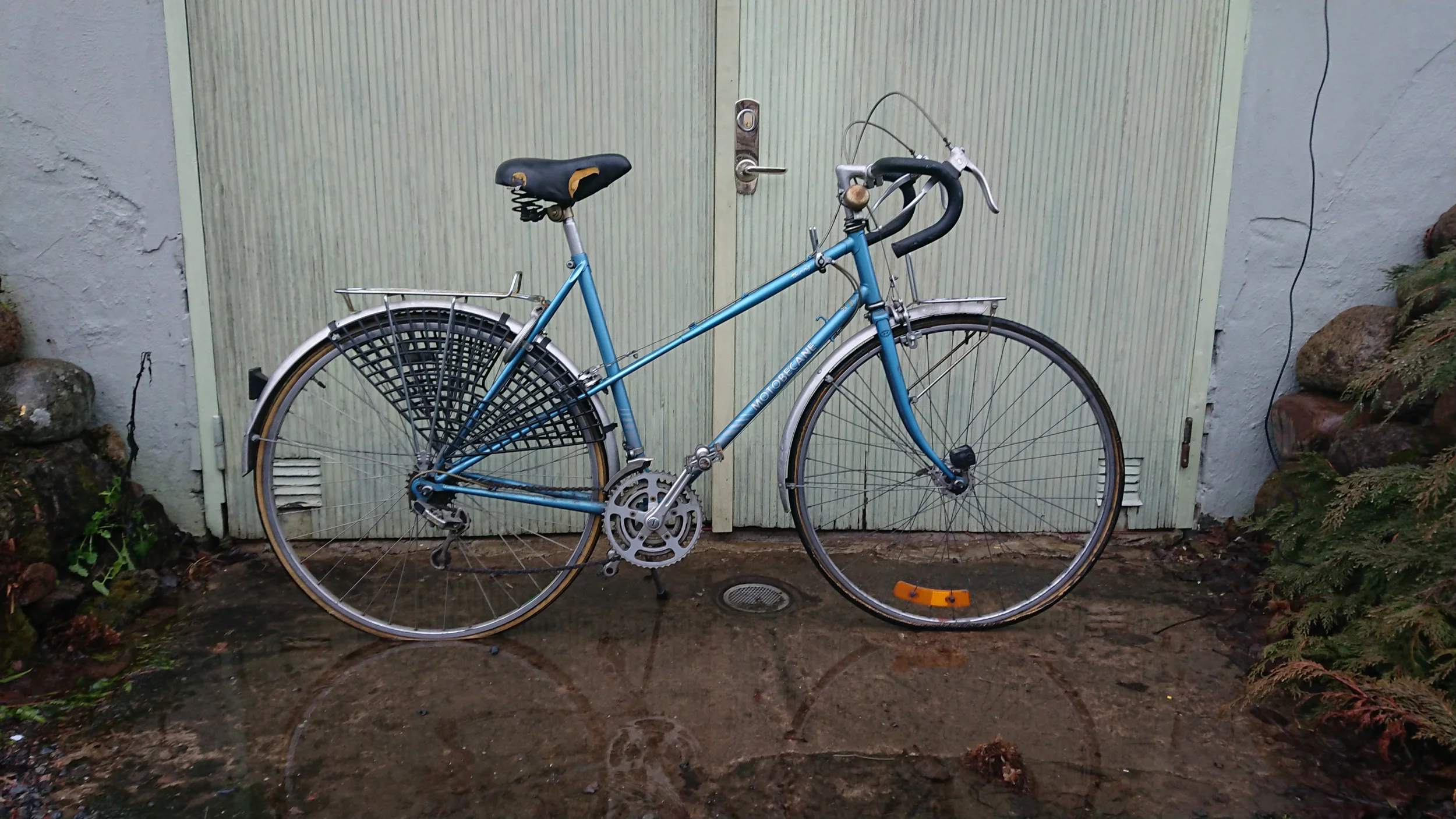

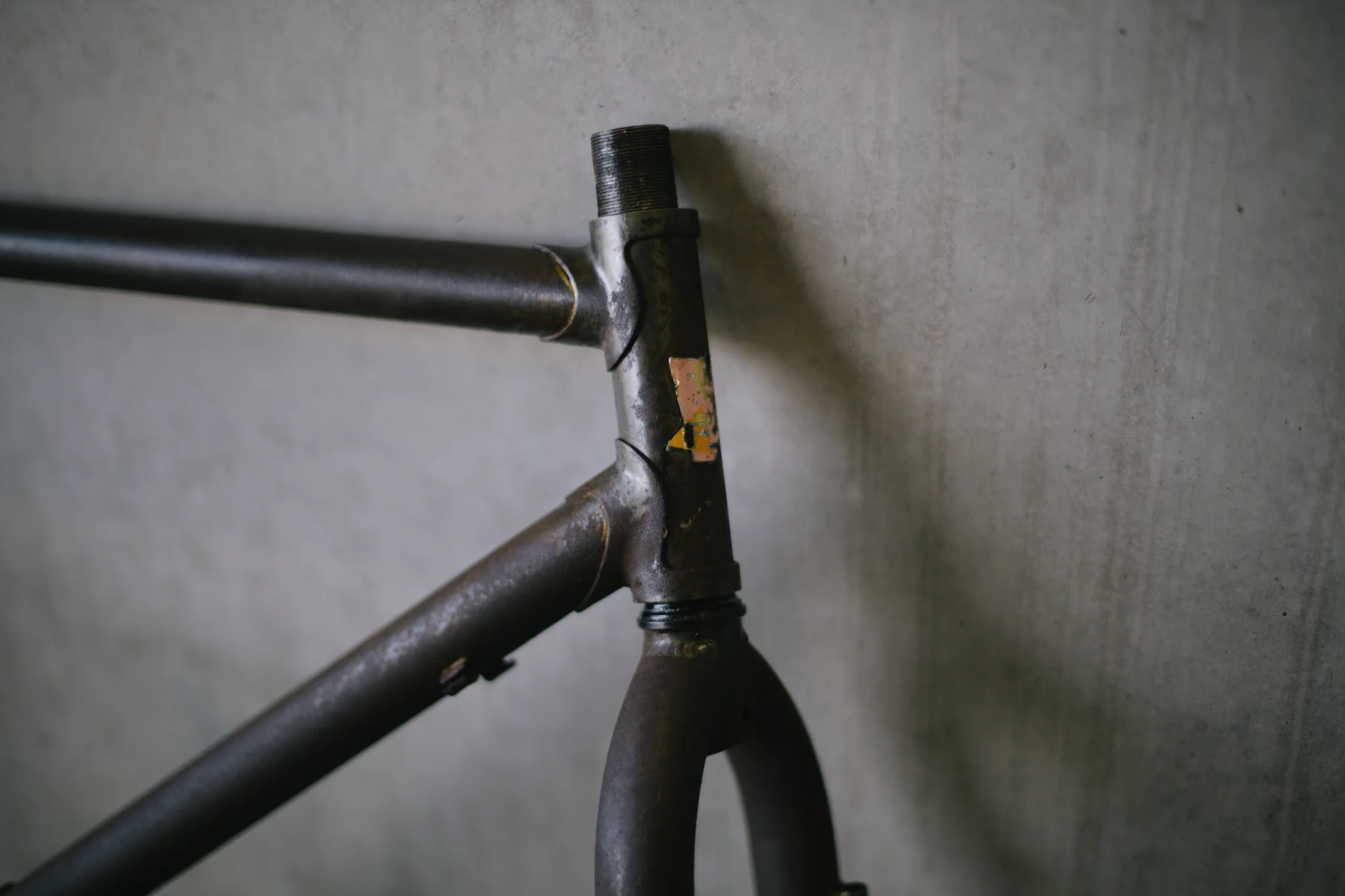

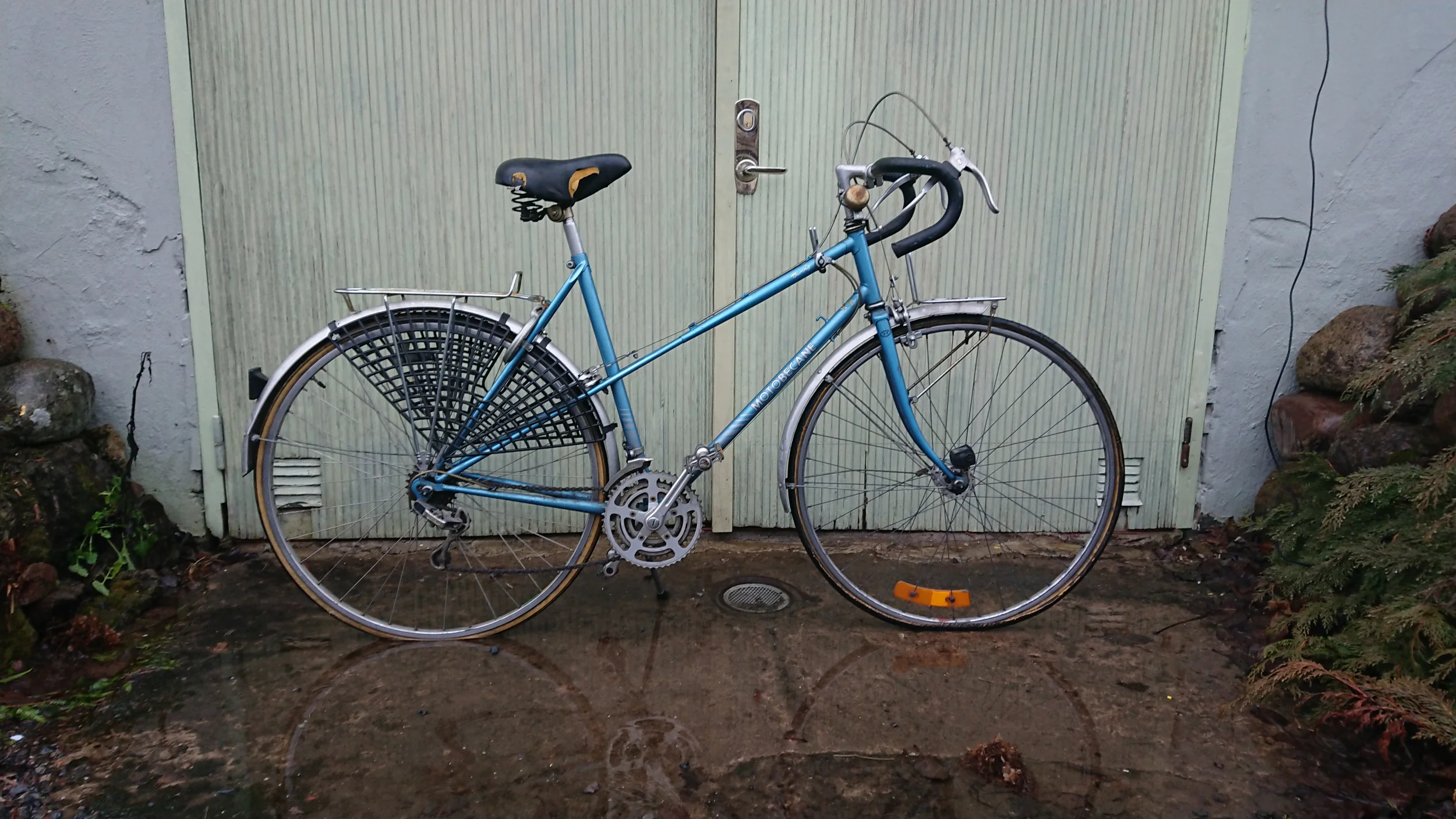

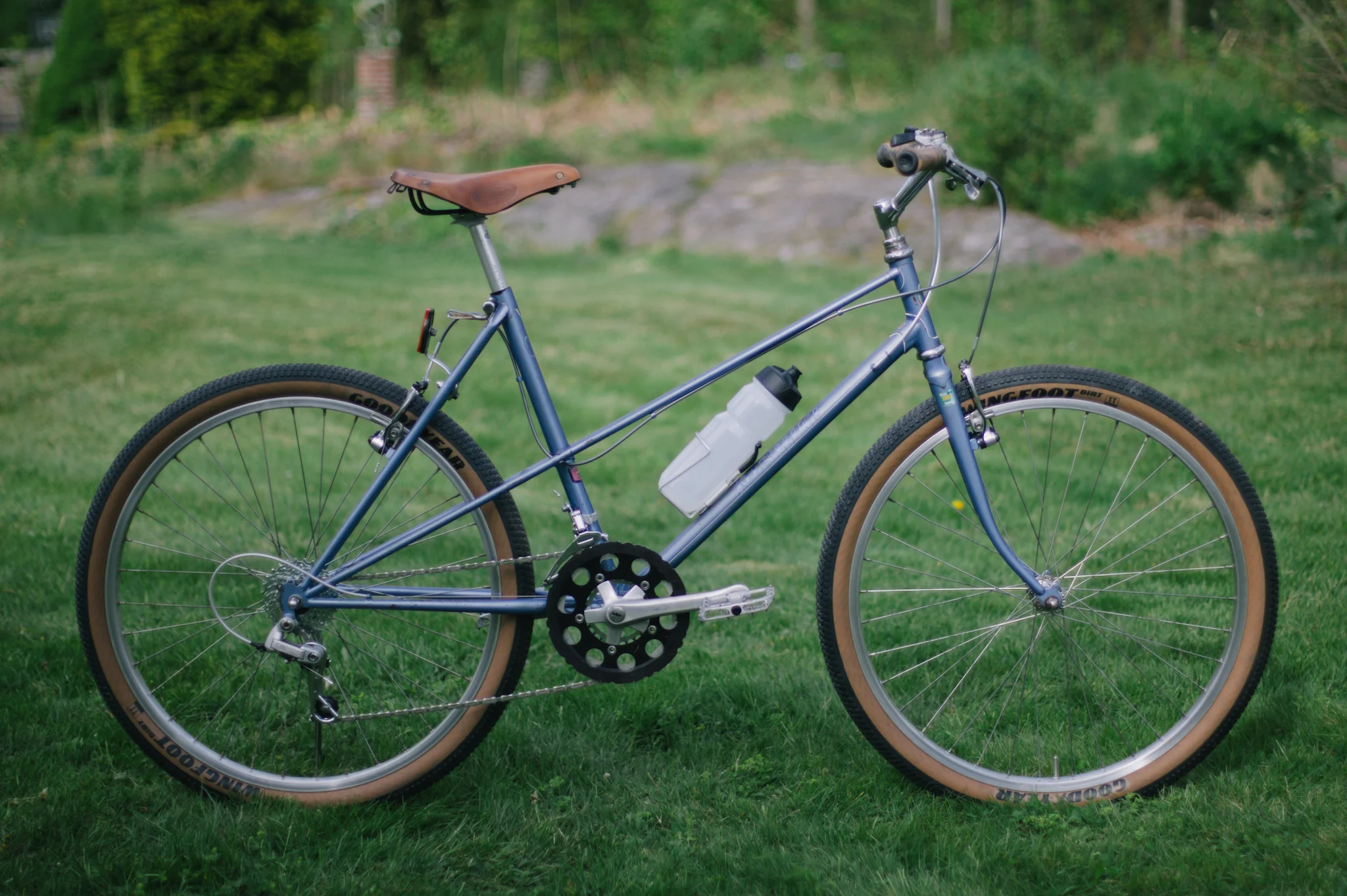

En Nishiki-mixte som köptes här på happy. Så här såg den ut just hemkommen.

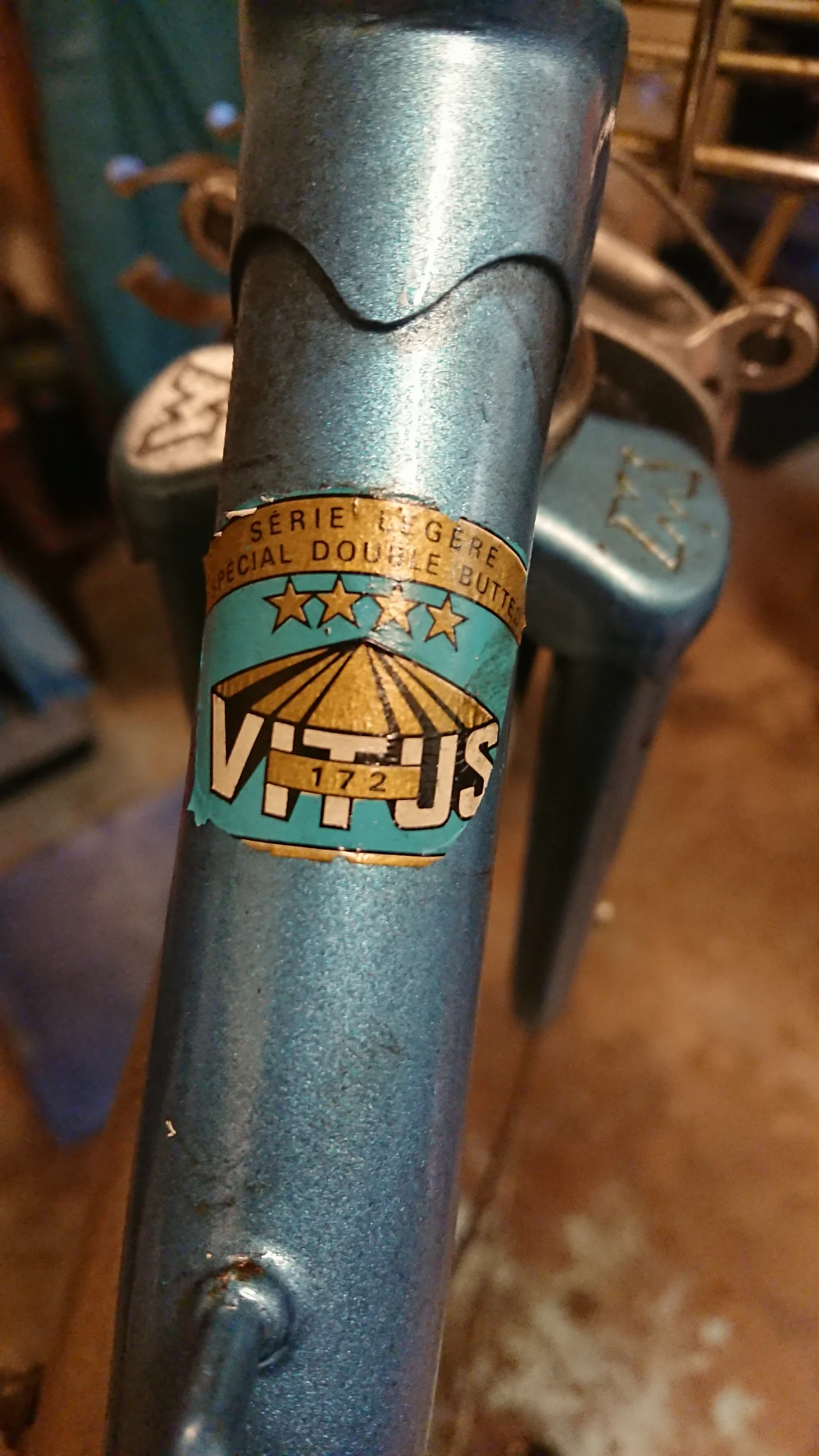

Man kan nästan tro att vi är i Miyata-tråden med en start som detta:

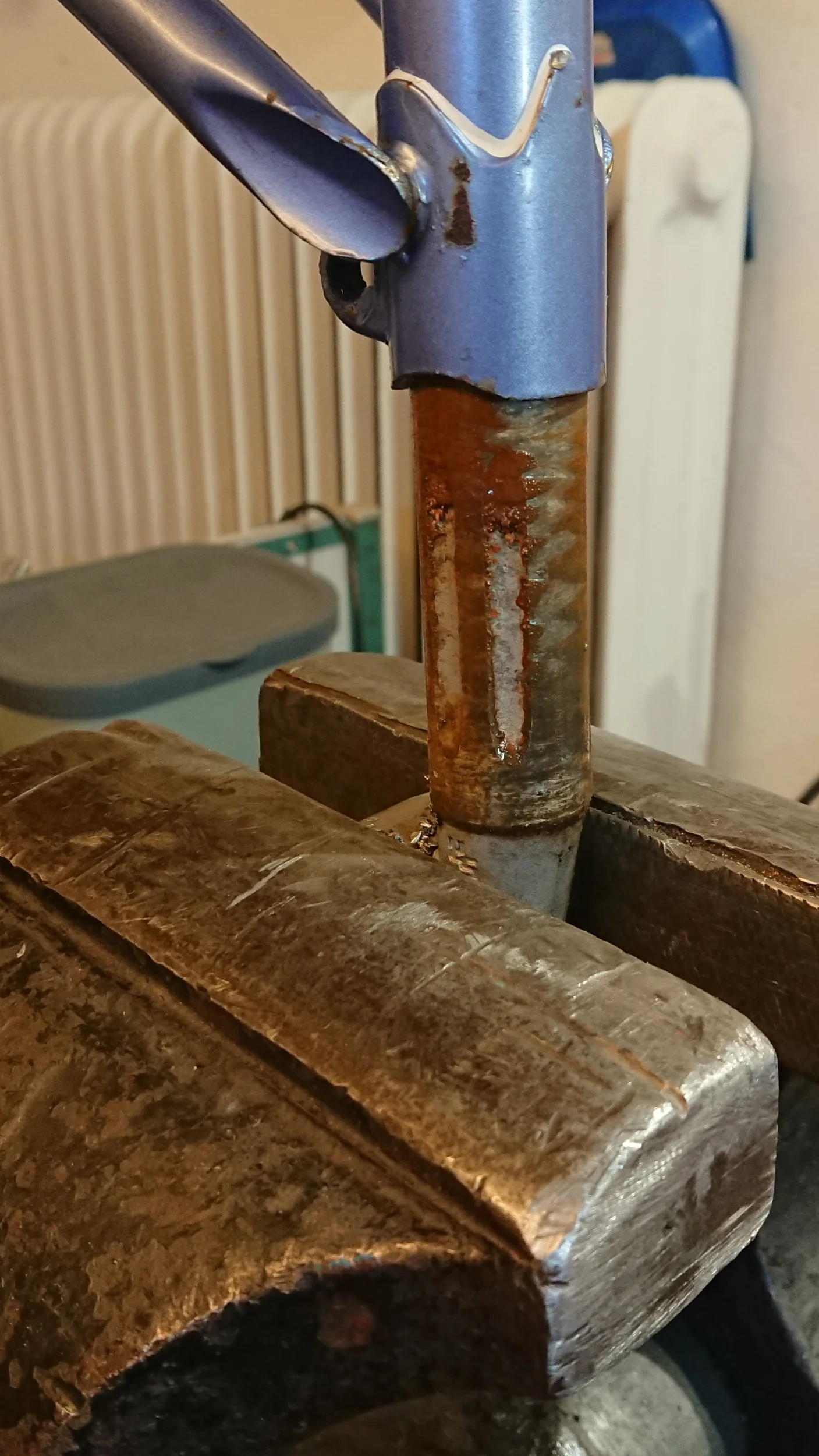

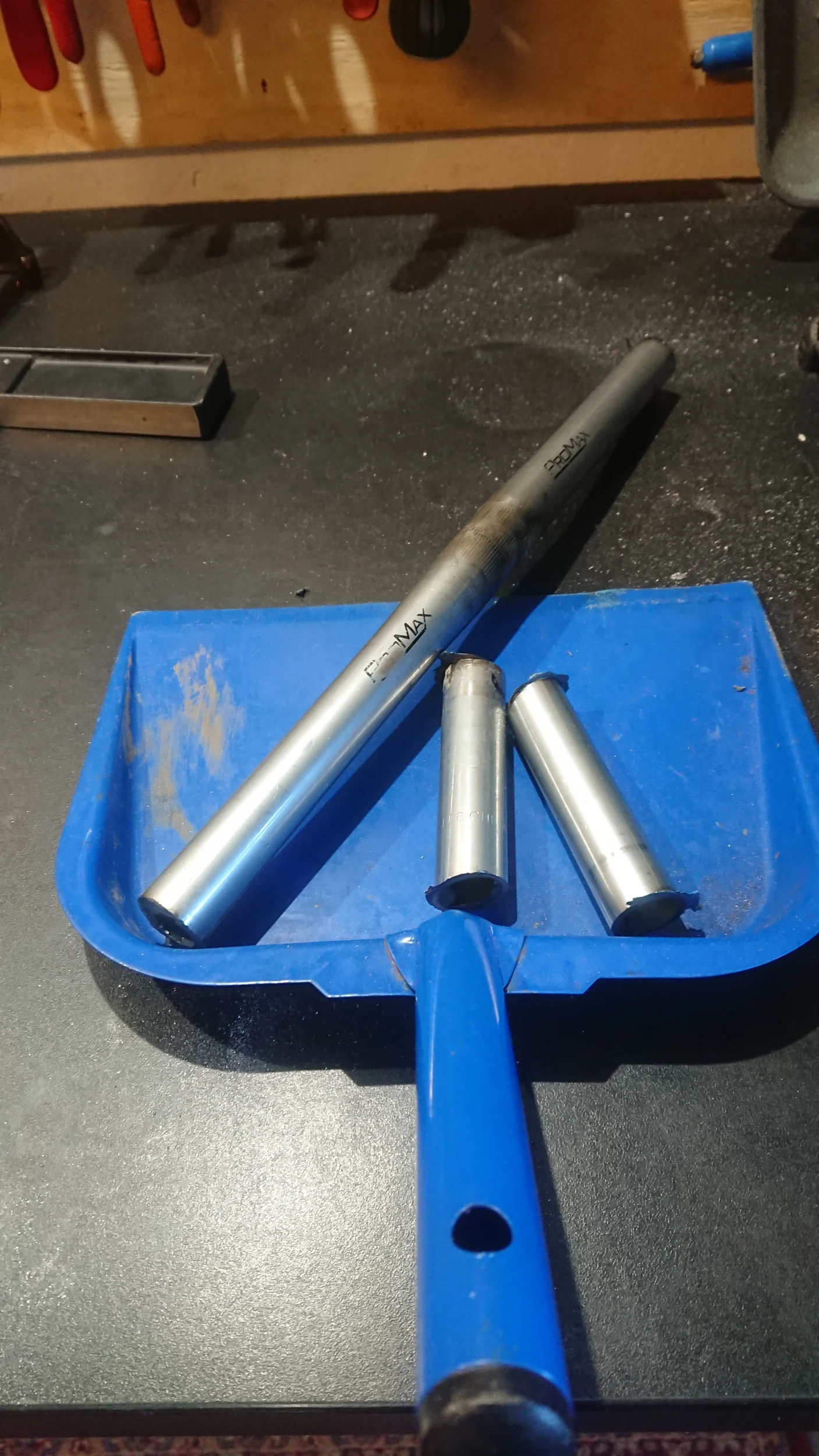

Lyckligtvis fick jag ur stolptyget utan att behöva dra fram stora urdragarmodulen. Kommer säkert få anledning att visa upp den nån gång i framtiden.
Bra start! Taggad till tusen. Känner att det gömmer sig en skatt där nånstans.
Grävde djupt i cykelbyrån och hittade några delar som kan passa; ett par pedaler, en sadel, en sadelstolpe, ett par handtag, vajerhöljen och ett par fina v-bromsar.

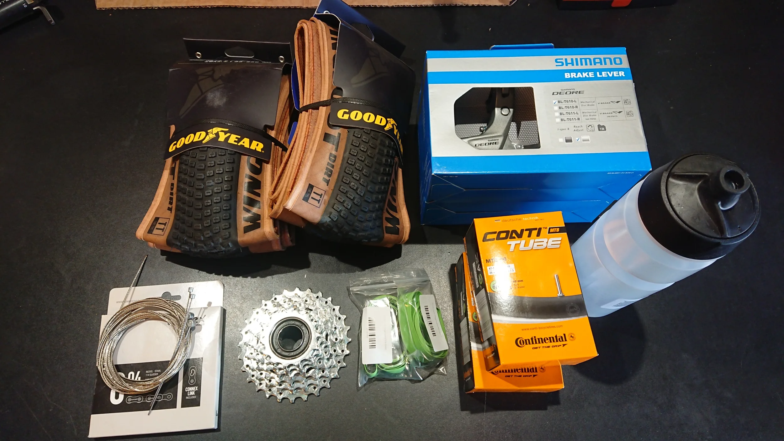

Det som behövdes köpas köptes:

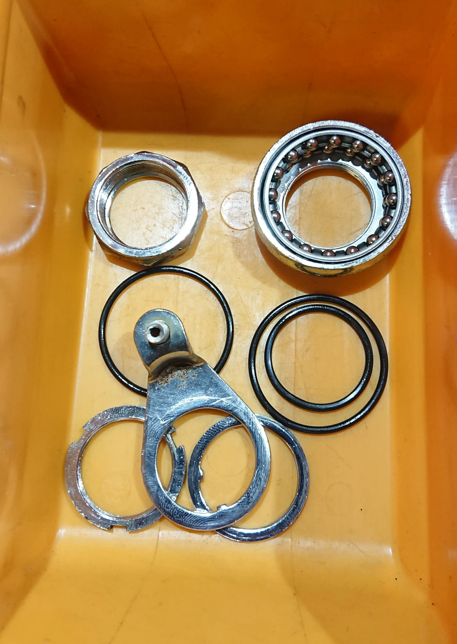

Hela hojen revs för att göra rent ordentligt. Pensel är nytt favoritverktyget för ändamålet!
Med tätningar och allt, mums! Det observante vet redan att en sak i lådan ska bort.

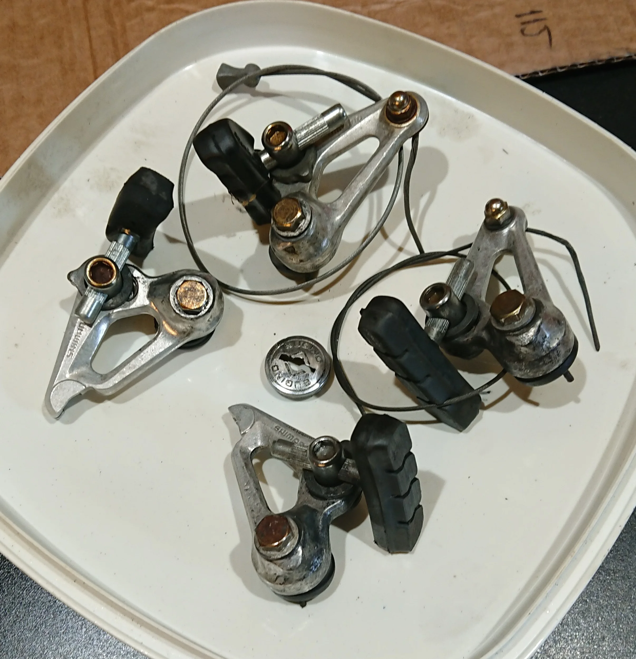

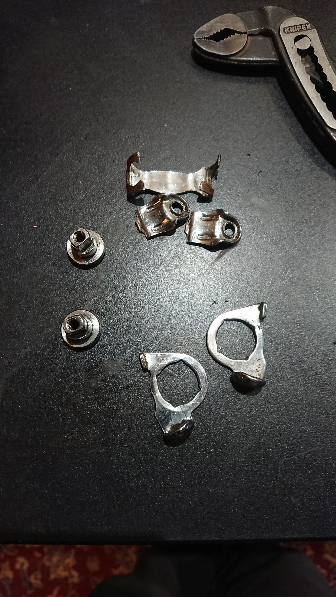

Rätt! Dom här är ju snygga och så, men det här ska bli bruks-de-lux tänker jag, så cantisarna får bo i byrån tillsvidare.

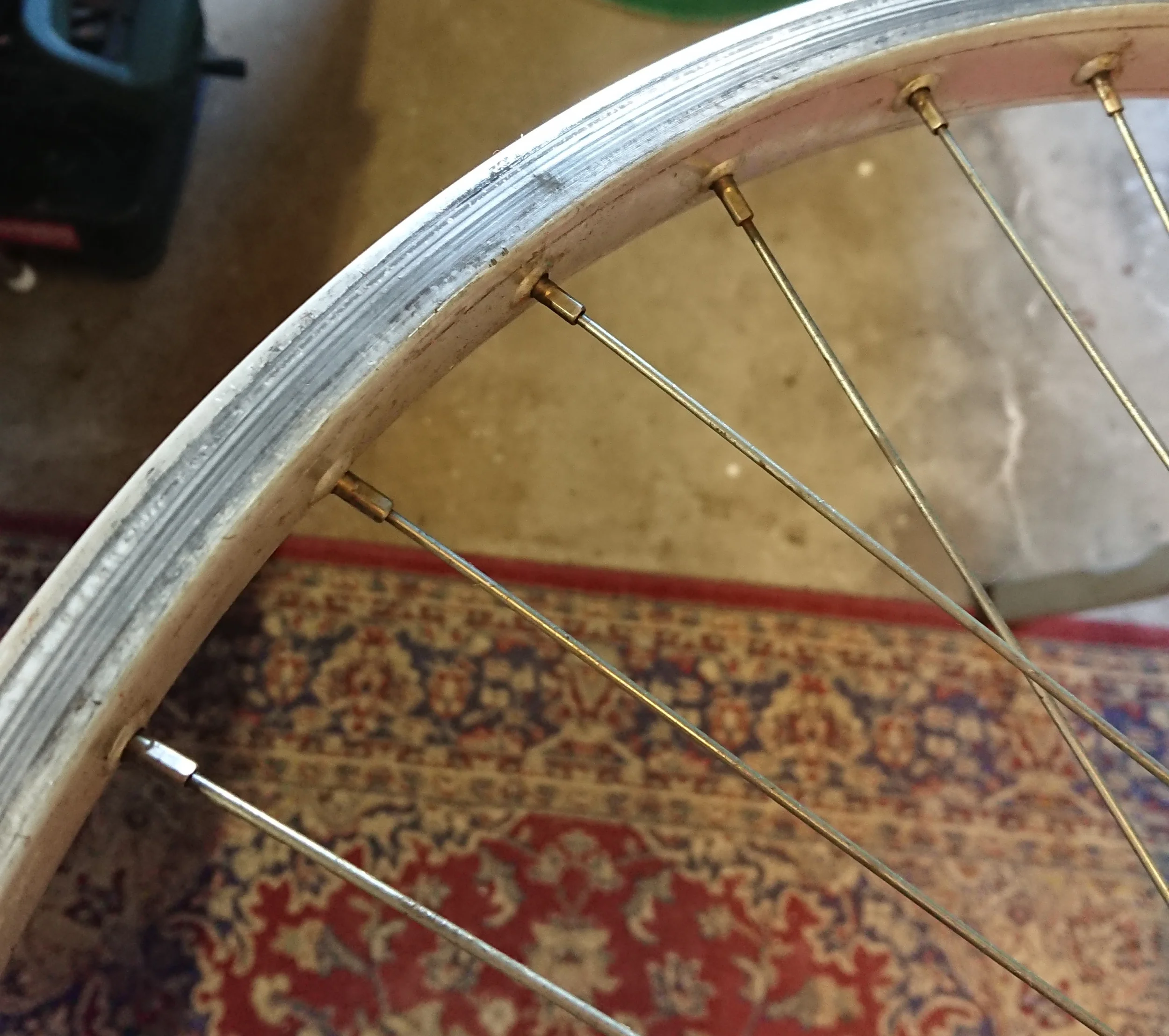

Fäglarna fick sig en genomgång med såpasprej och mjuk slipduk.
Före:
Efter:
Störst är absolut inte alltid bäst. Men just här så kanske, dårk-disken flög i alla fall skitbra hela vägen till plståtervinningen!

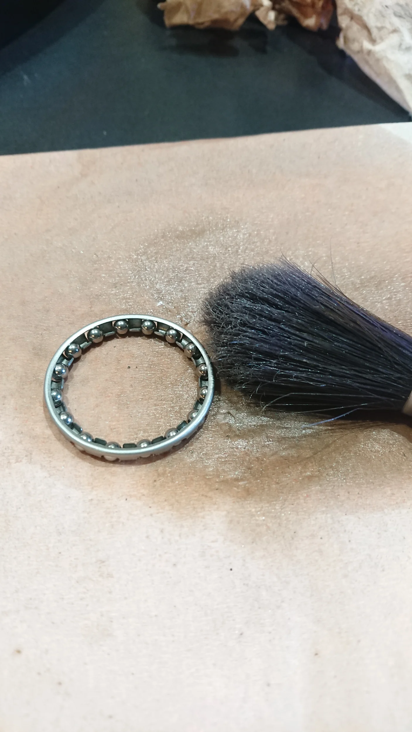

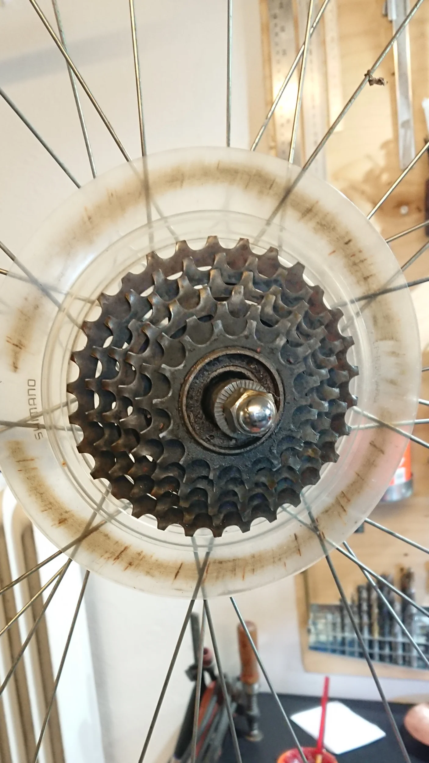

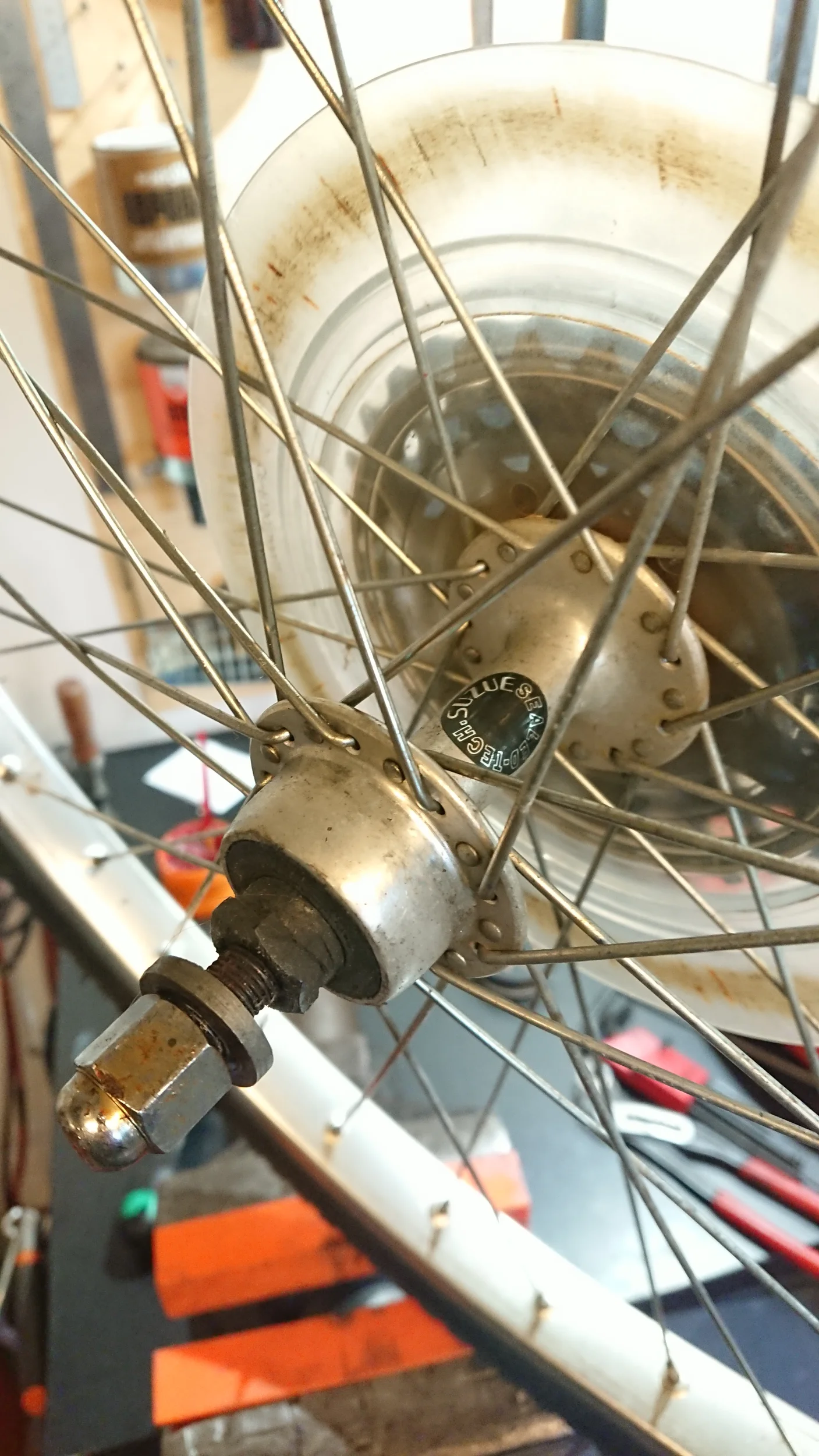

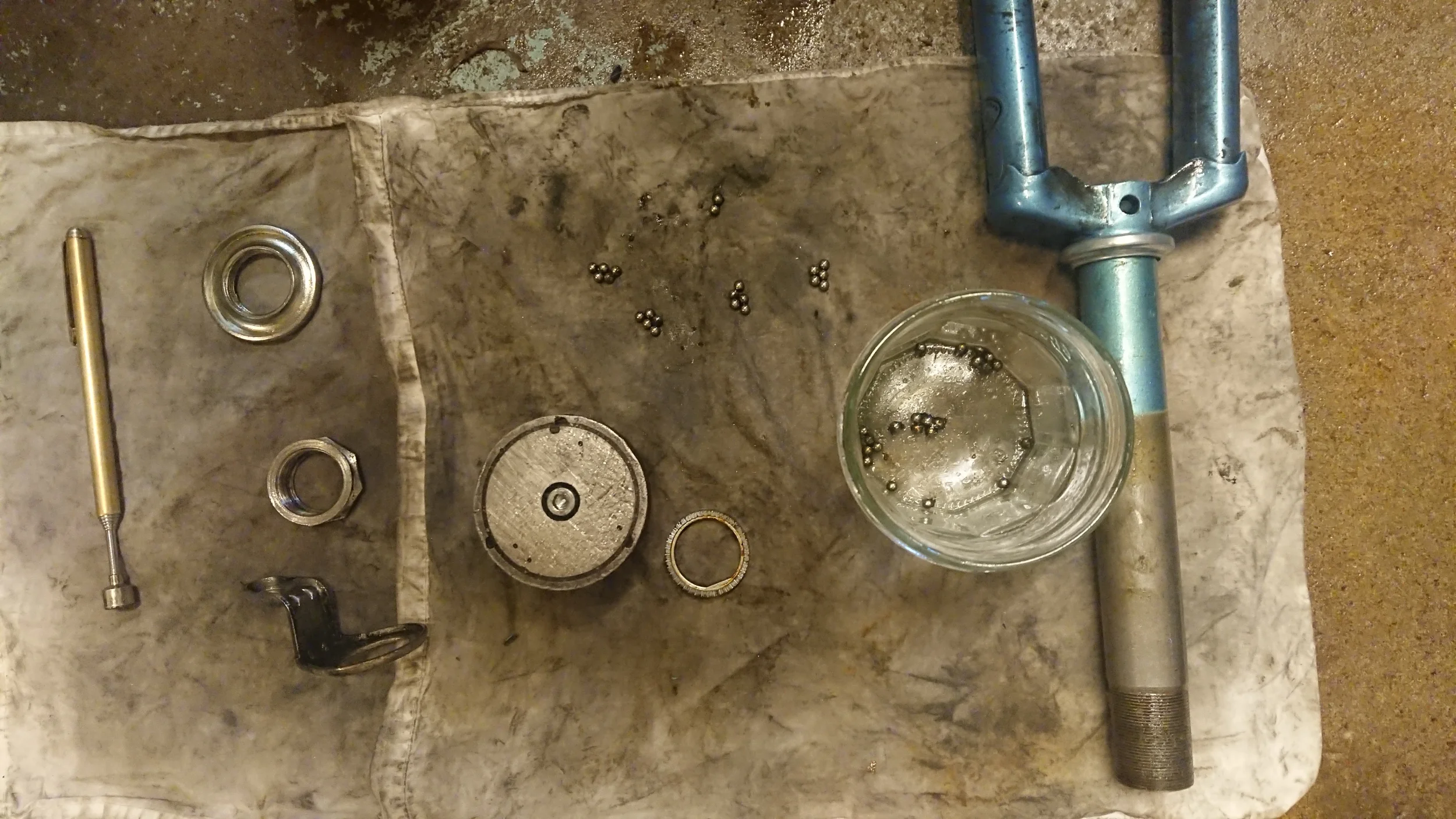

I mitten av båda hjulen sitter fina nav från Suzue. "Established in 1954 in Osaka, Japan, Suzue Industrial Co., Ltd. has been manufacturing hubs since 1952."

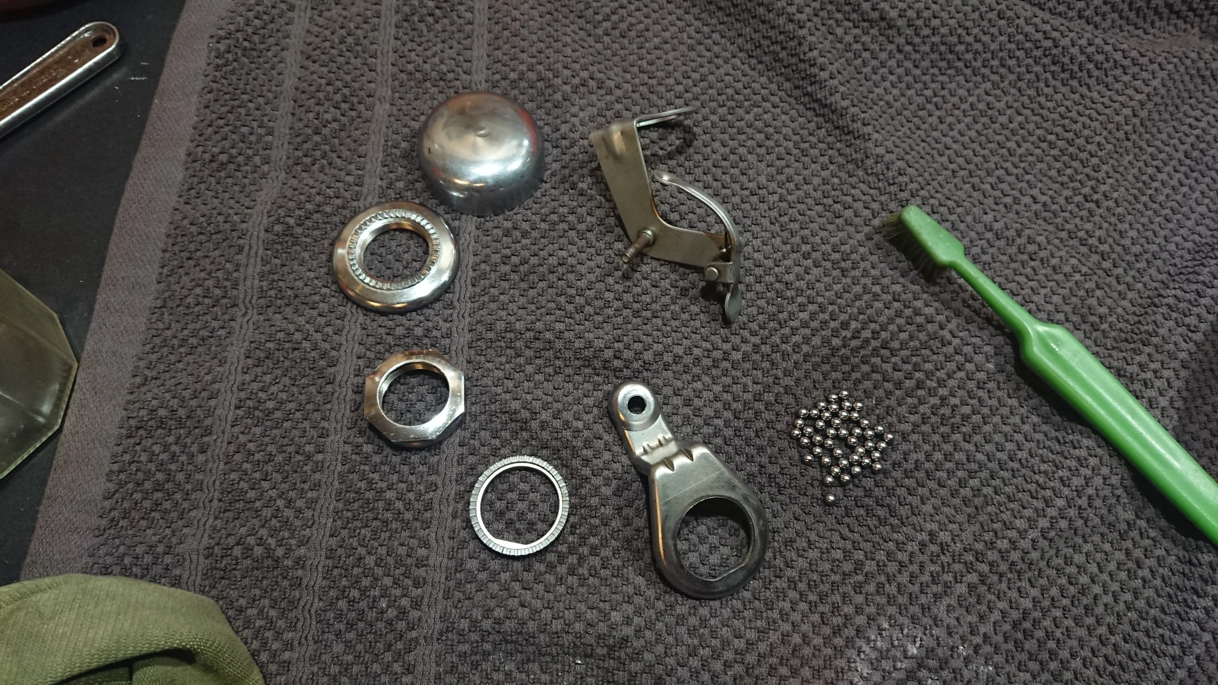

Ur med axlar och kulor, gör rent, fetta in, smacka ihop.

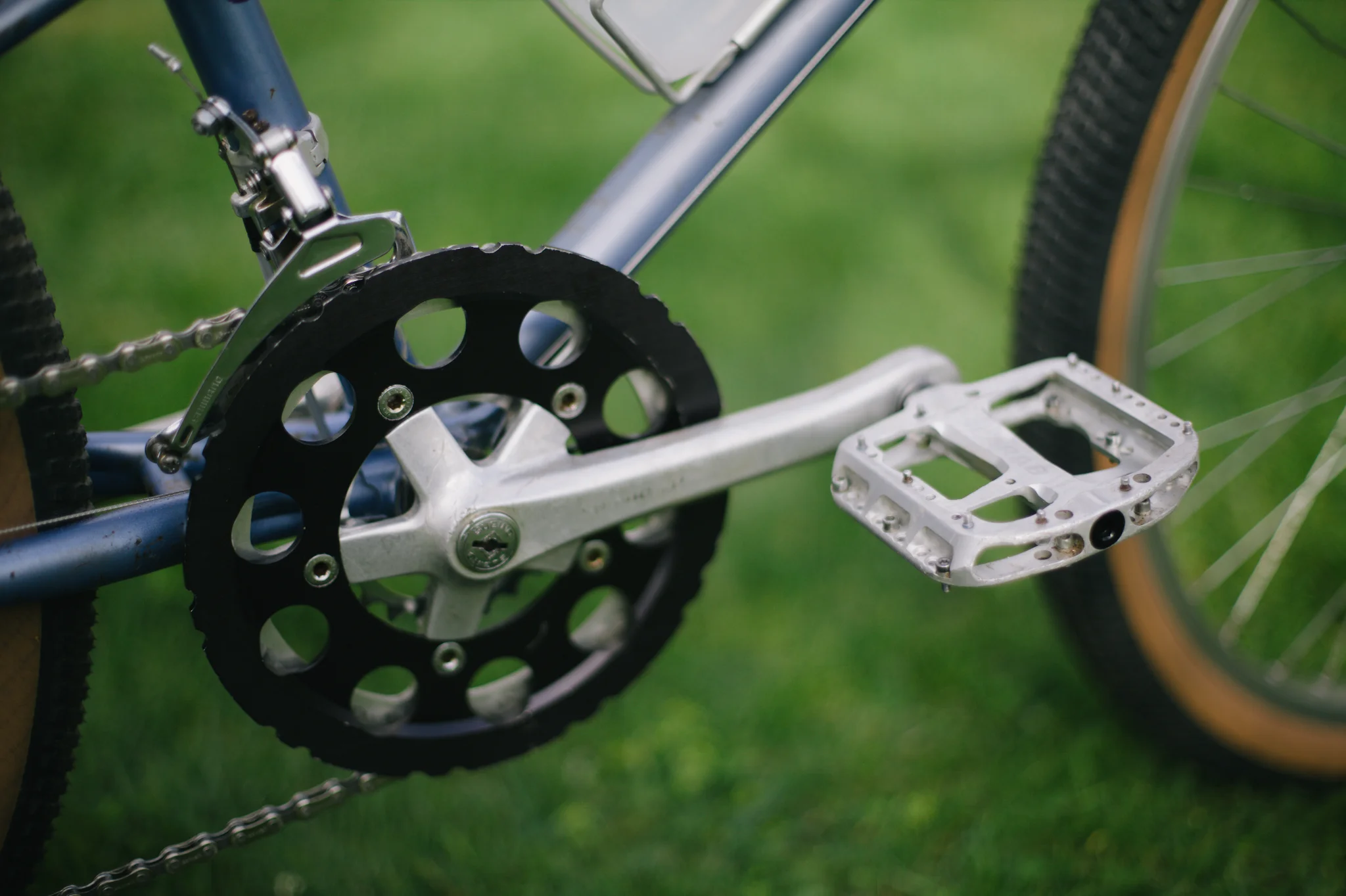

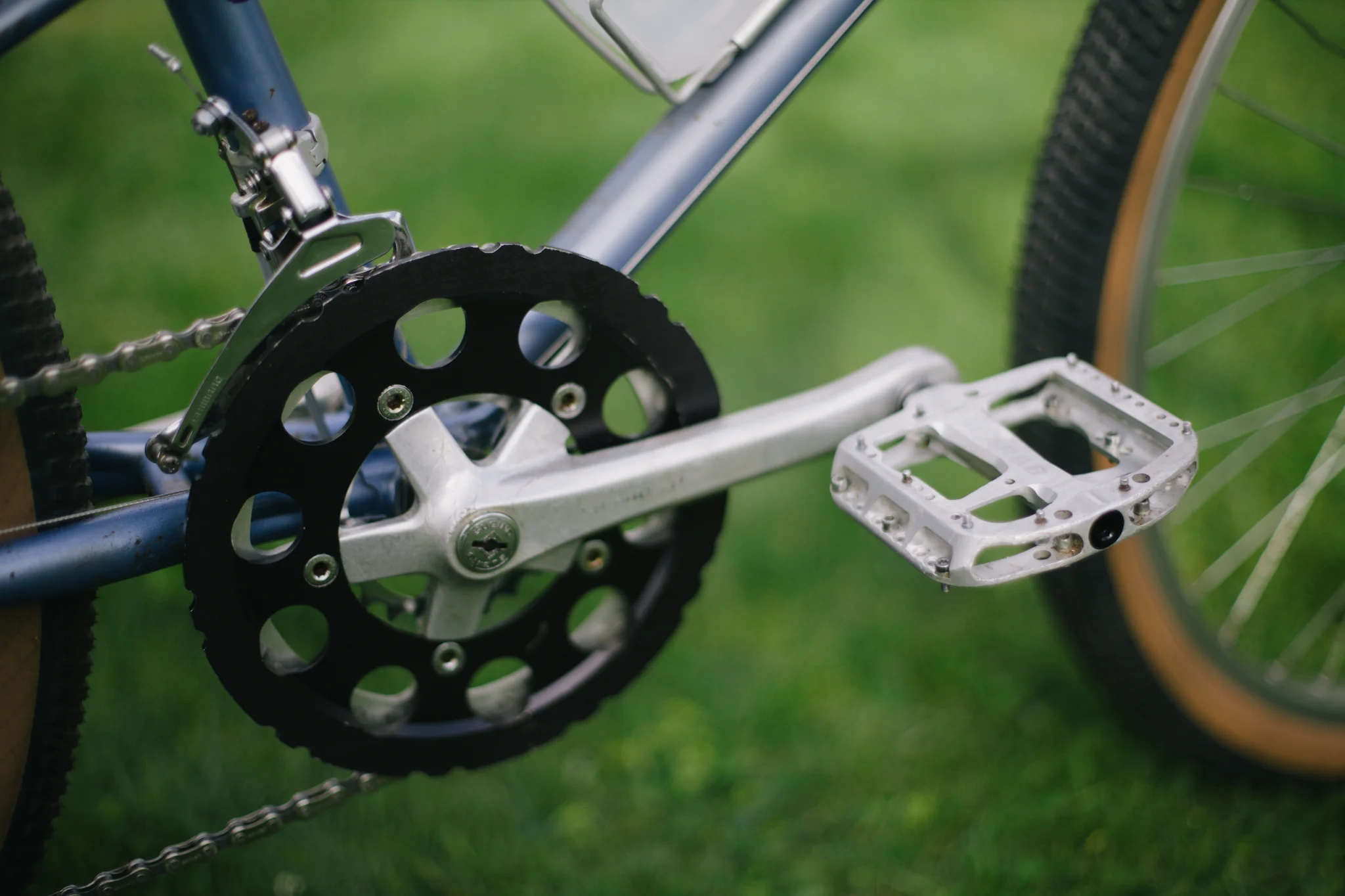

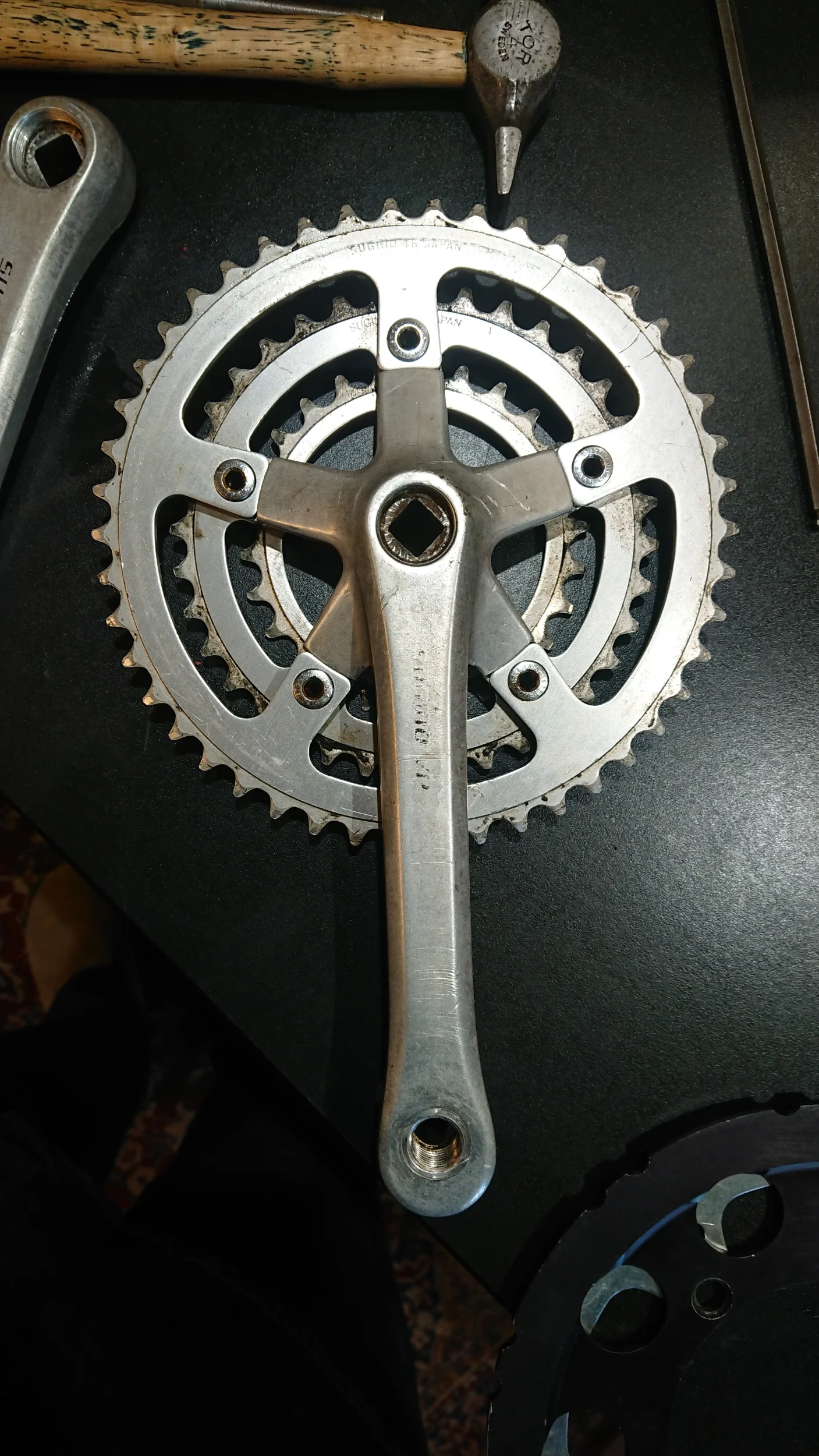

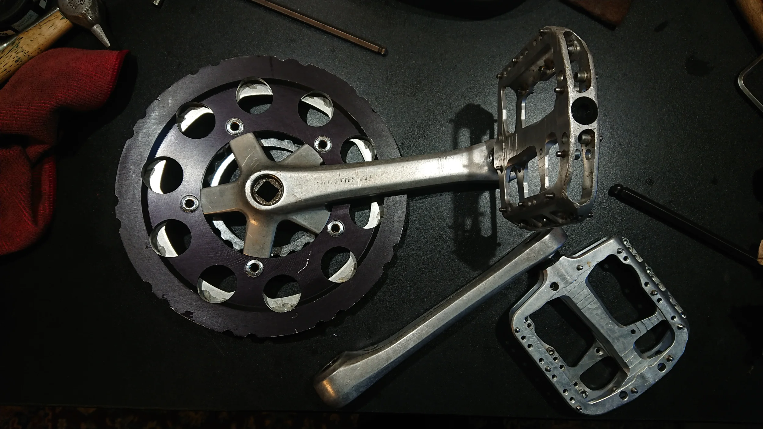

Bakom plasten på vevarna gömde sig denna skönhet, Sugino VP trippel. Mmm trippel...🥰
Viktor bygger, böjer, löder, svetsar, skruvar, lagar, klurar och allmänt grejar
Fint, tackar!

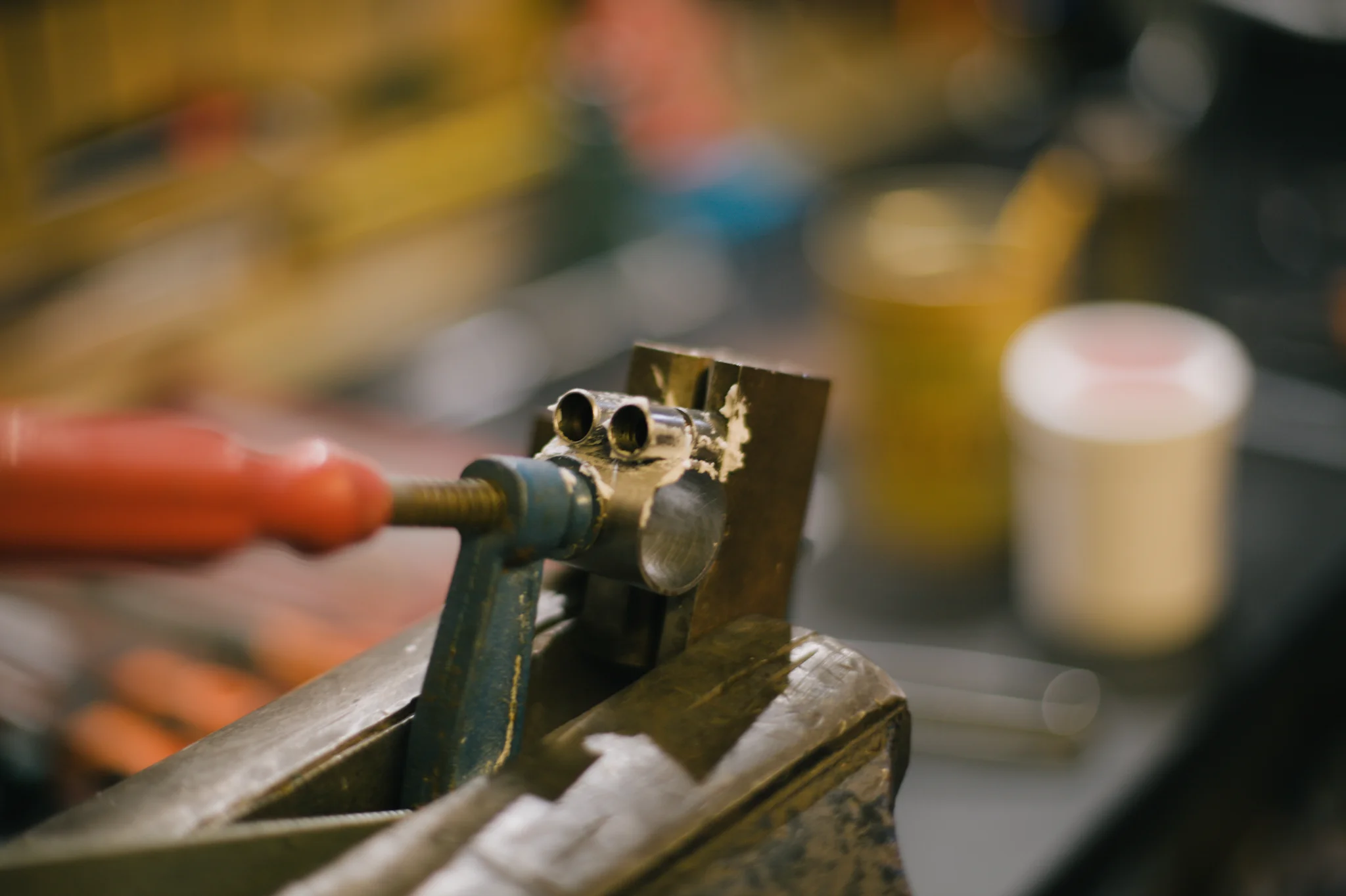

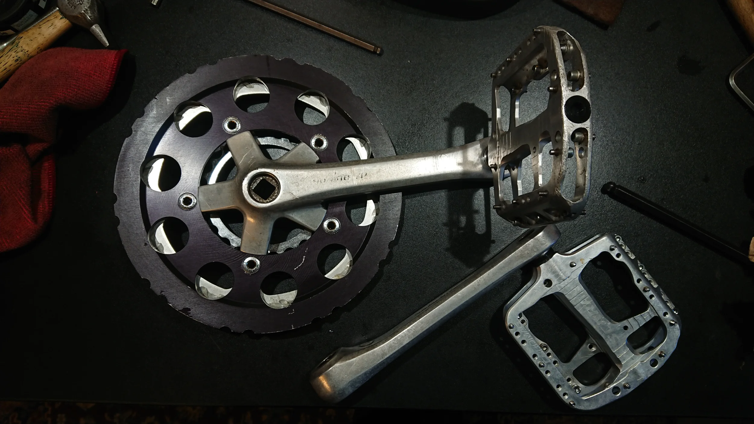

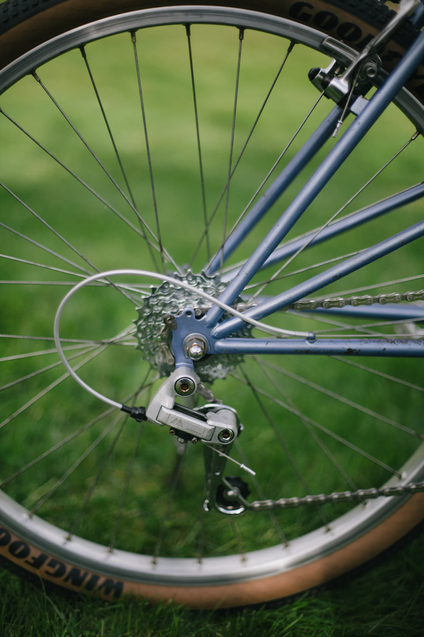

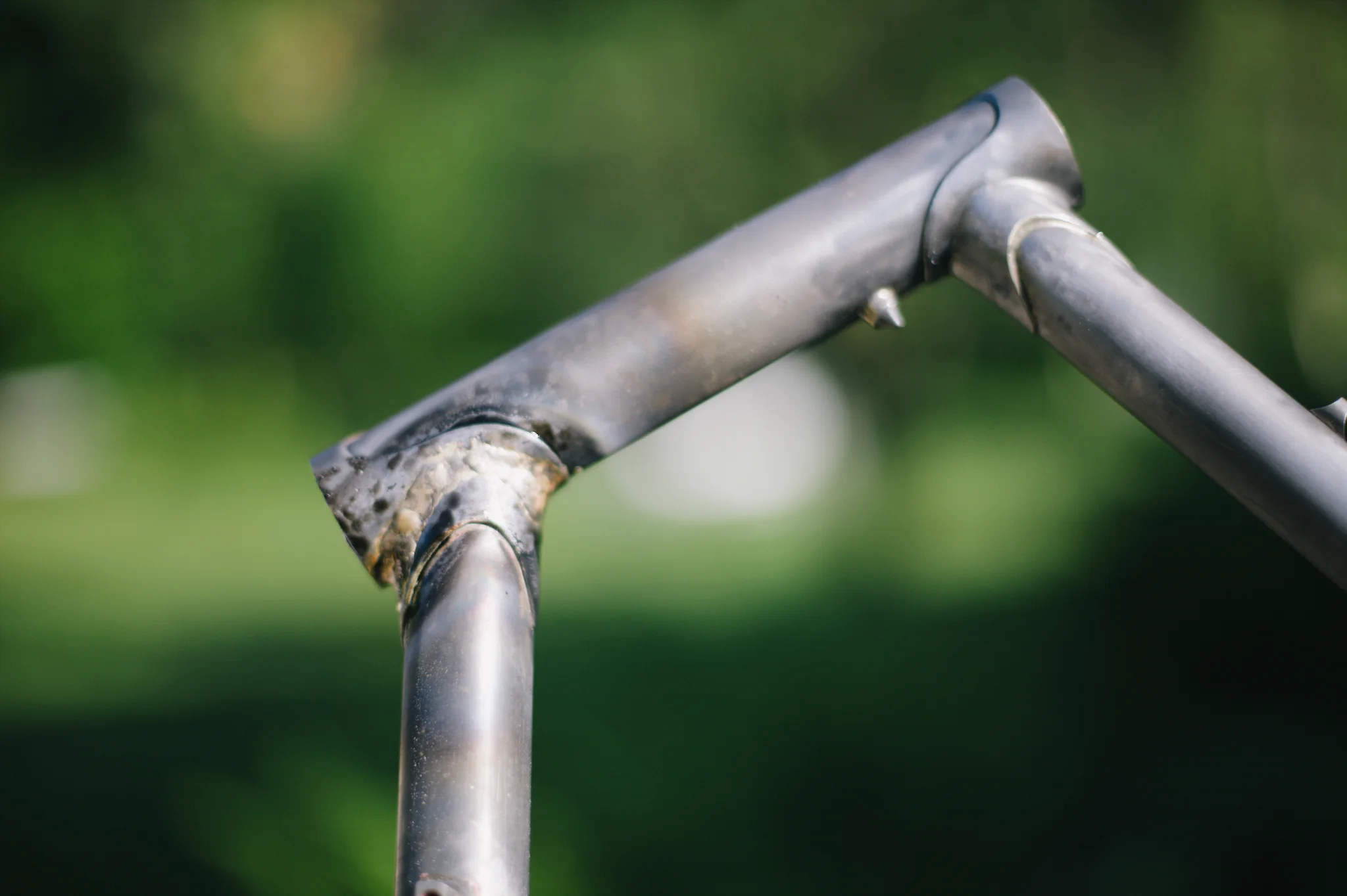

Jag fortsätter direkt med ovan nämnda trippel reducerad till en super kompakt dubbel plus en bashguard jag hade liggandes.
Hm.. Bashen skulle nog varit silver. Kanske får den genomgå samma natriumhydroxidbehandlig som Chromagpedalerna fått! Dessa även renoverade med nya axlar, bussningar och lager.

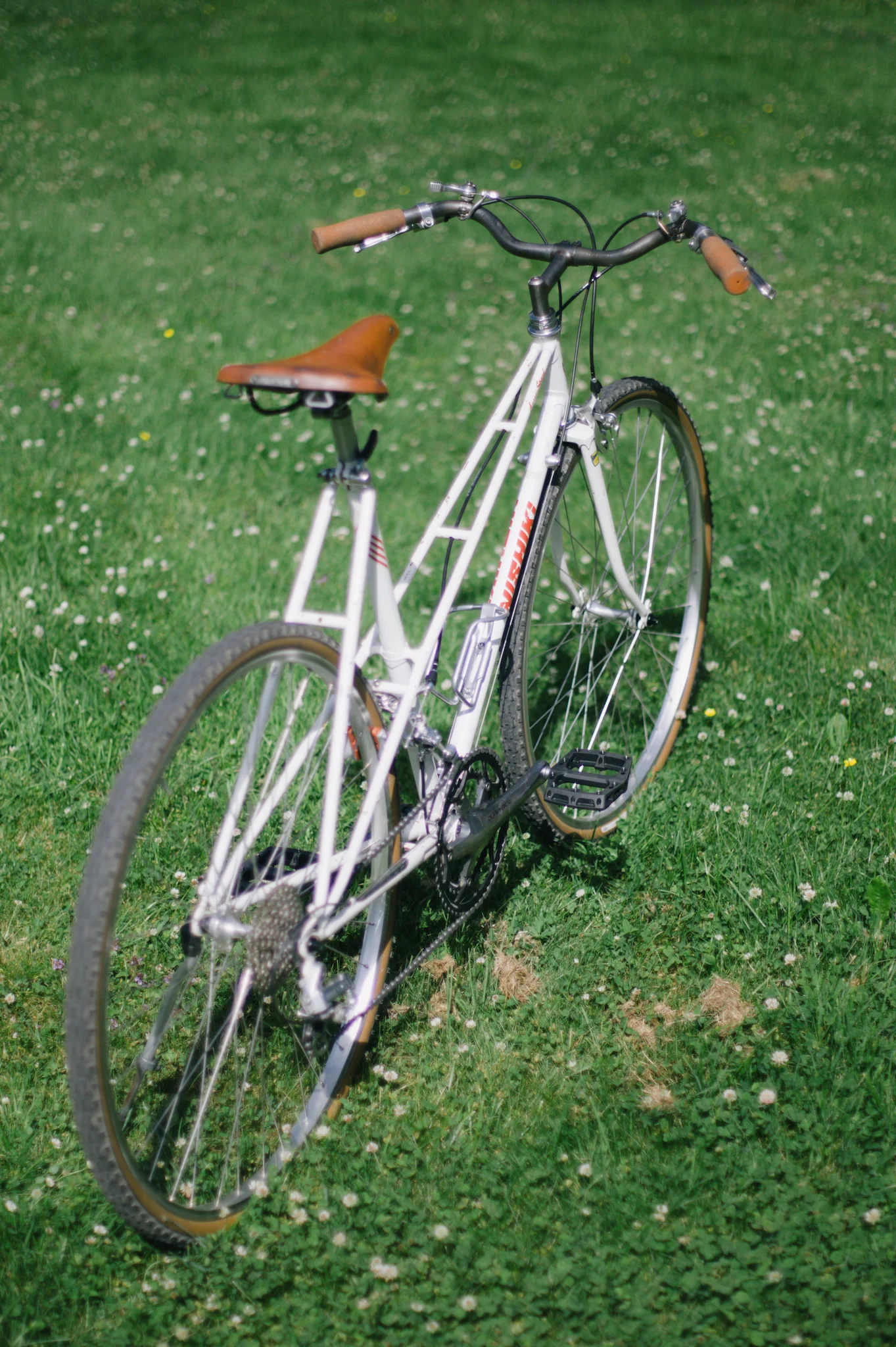

Ja, sen var det väl bara att sätta ihop allt och se vad man har!
Fint, tackar!
Visa bilaga 771221
Visa bilaga 771222
snyggt med svarta bashen ju. gärna däckrecension sen :)

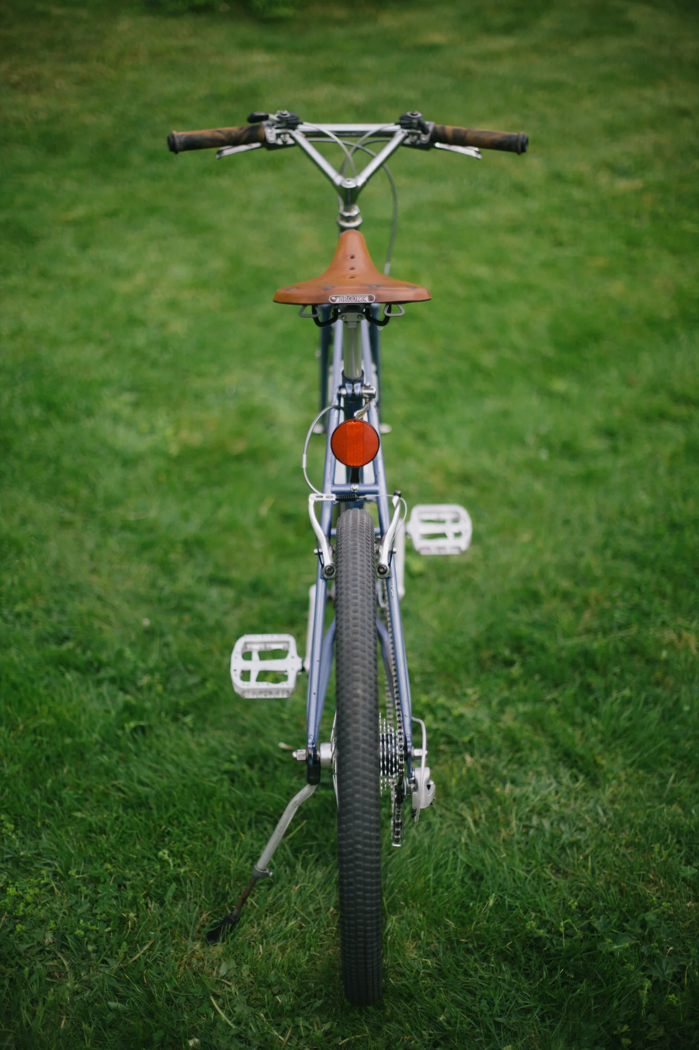

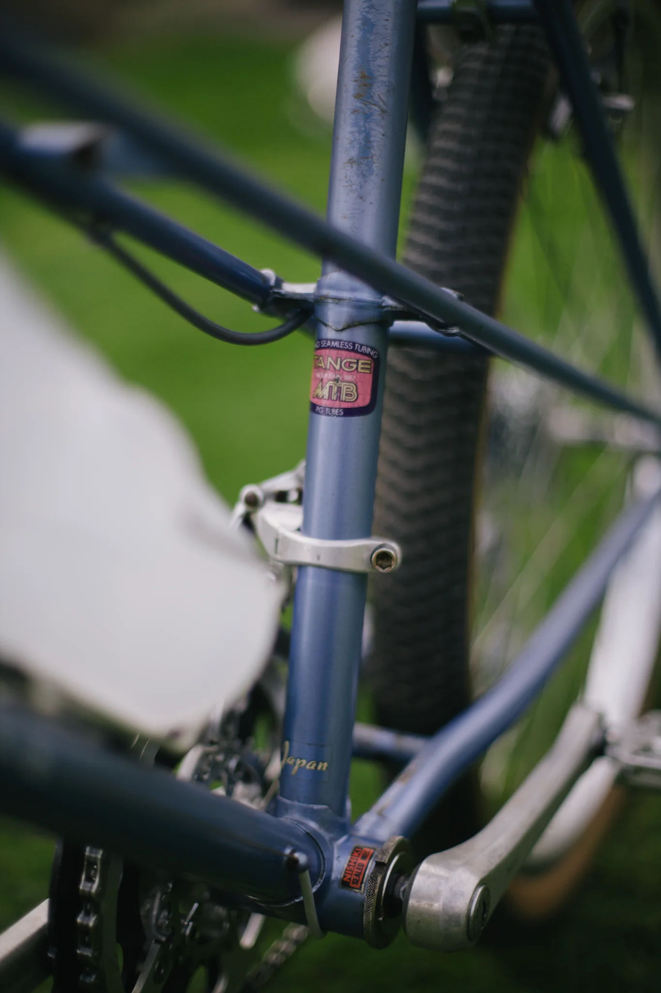

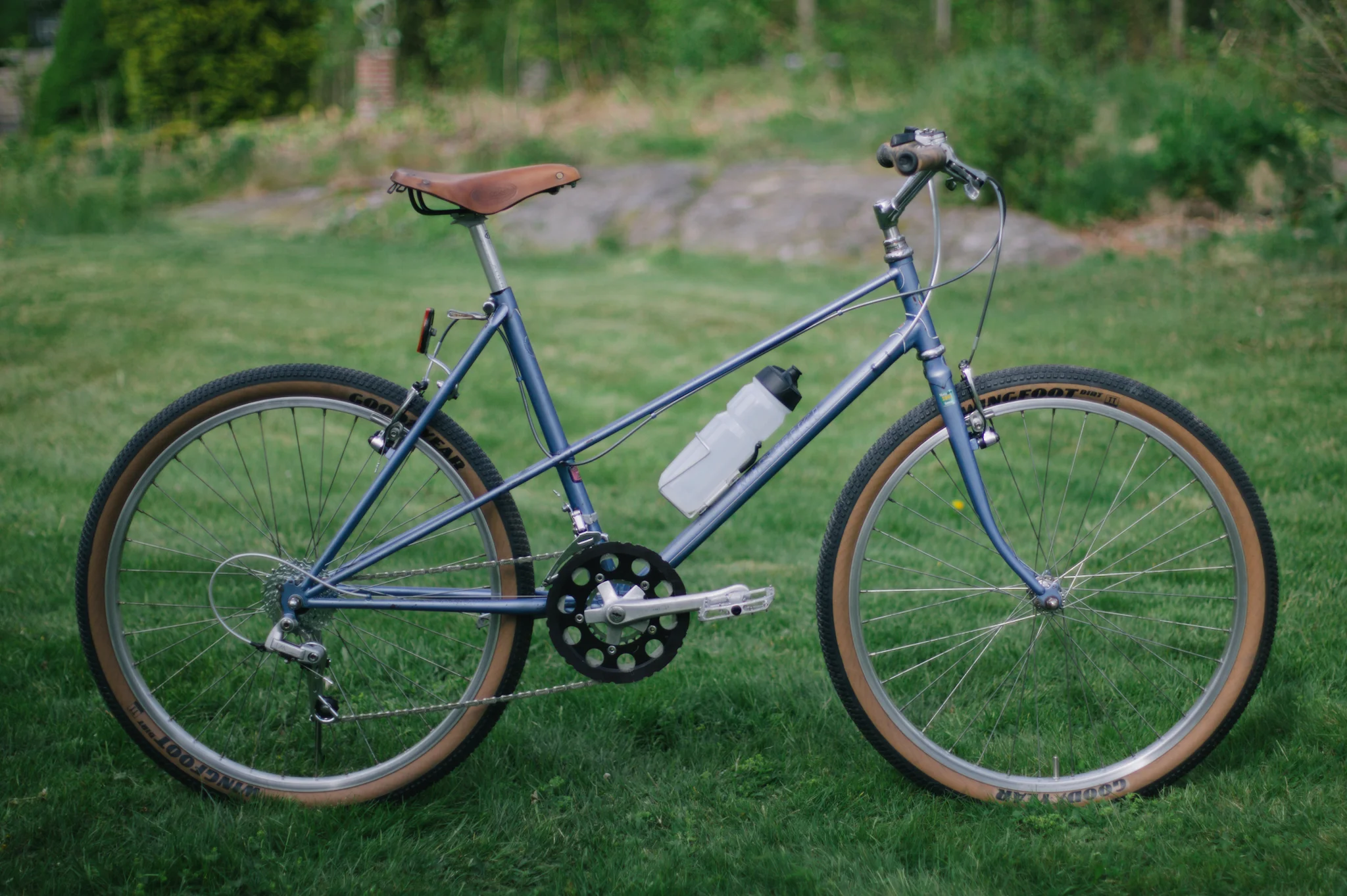

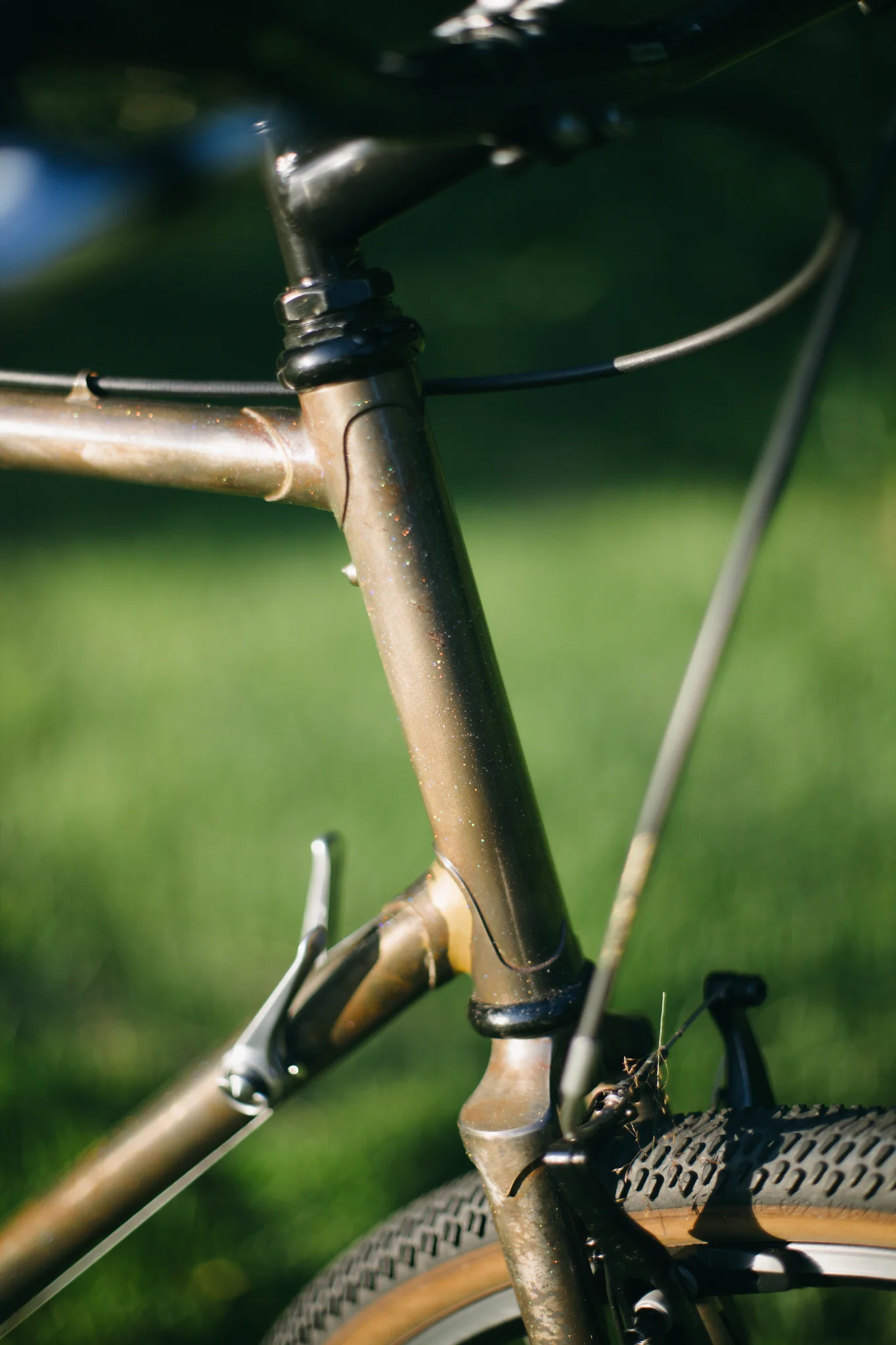

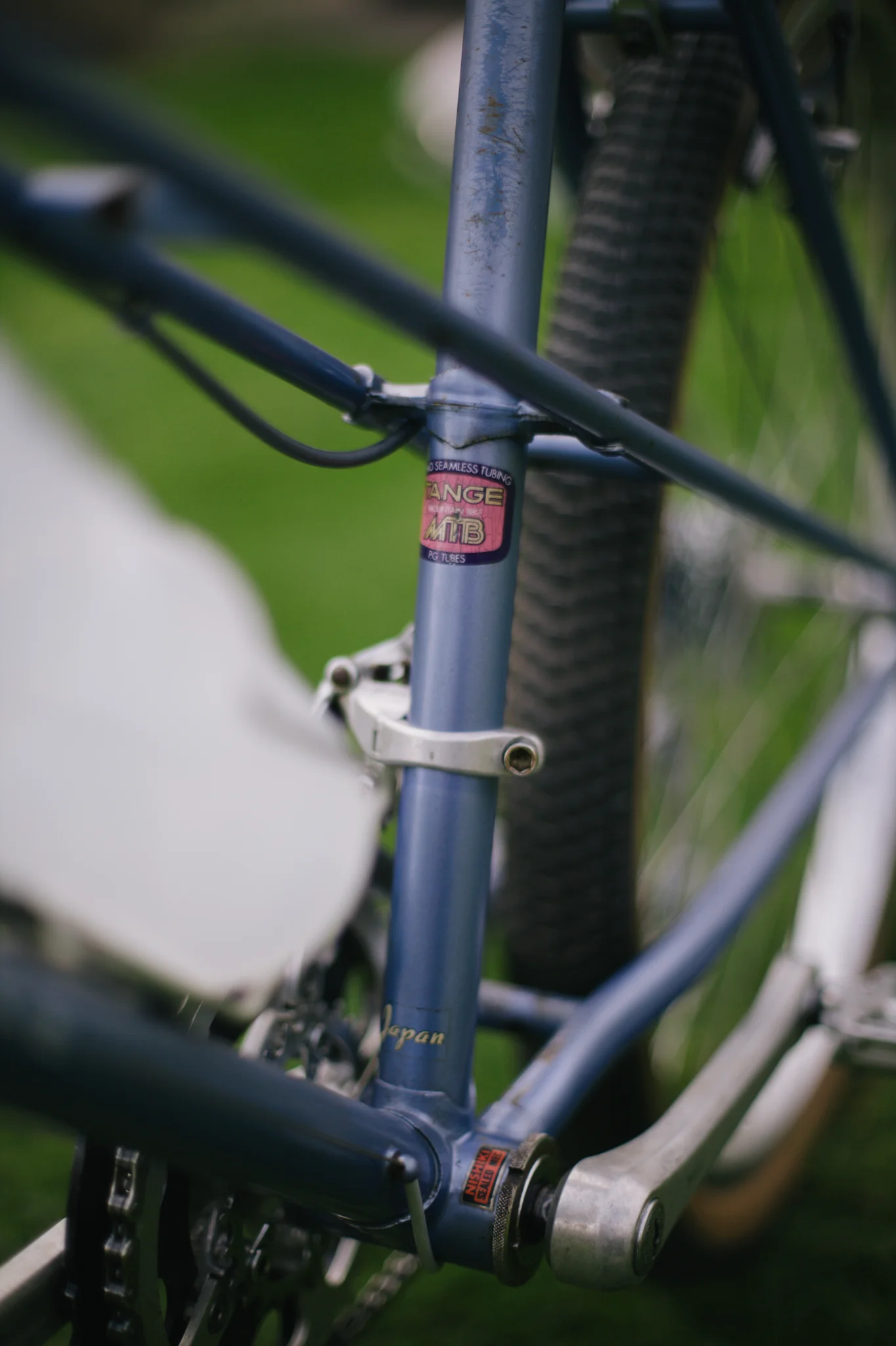

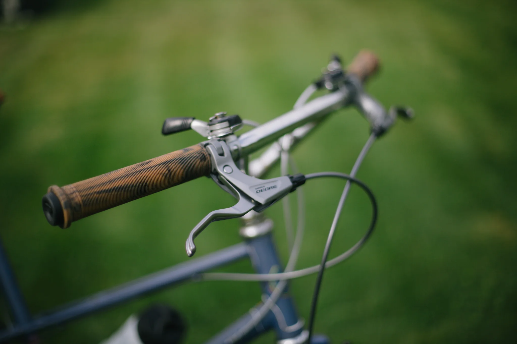

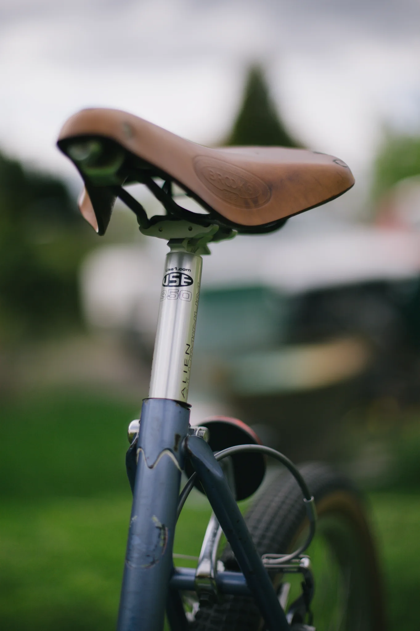

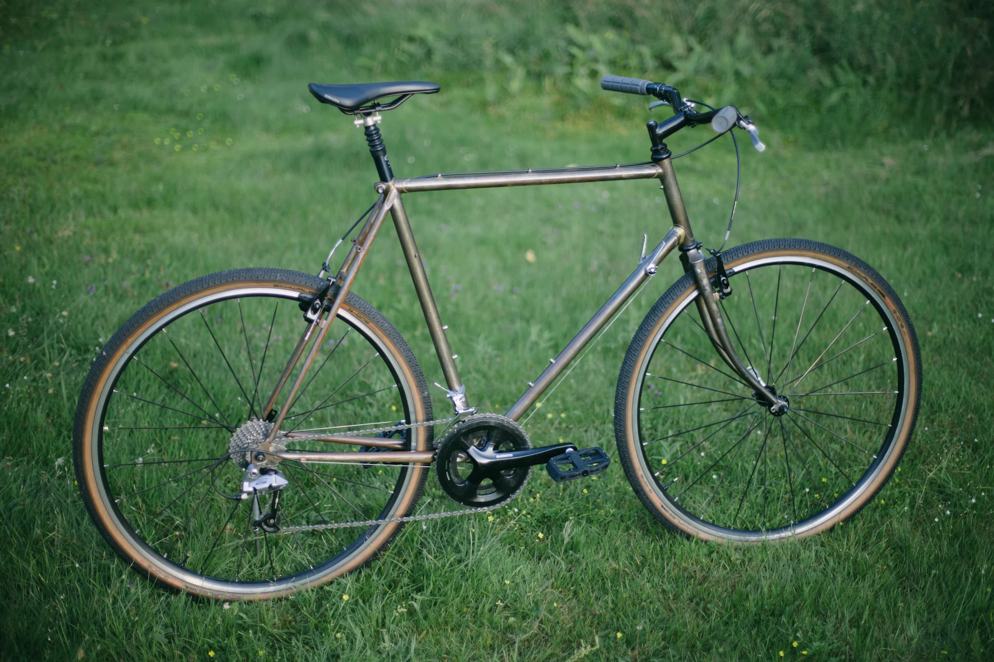

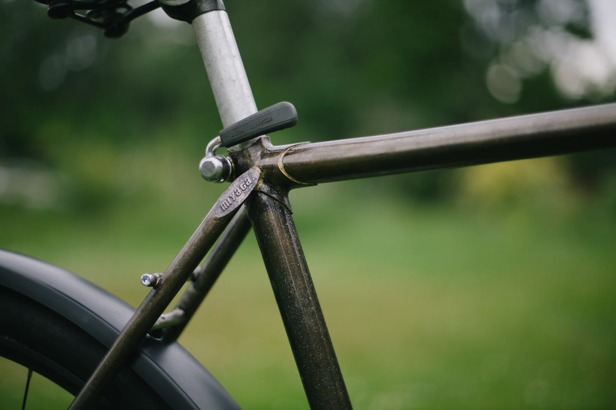

Tange MTB-rör känns stabilt! Vevlagret blir strax utbytt mot en kapslad variant då detta gick lite kärvt.

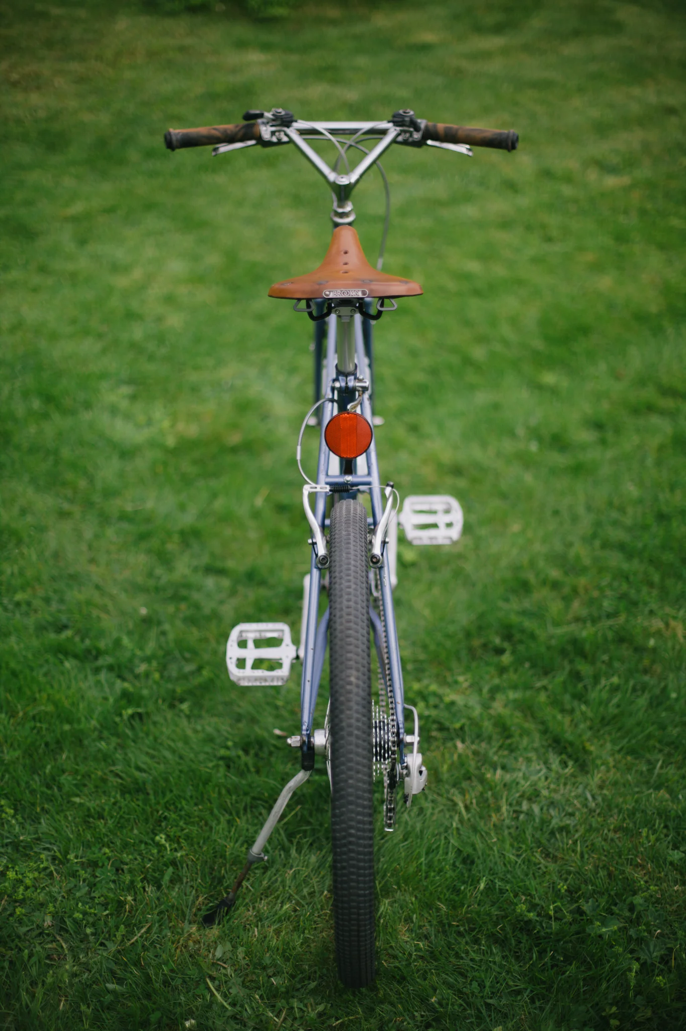

Annars är den väl typ färdig. Bildbomb incoming

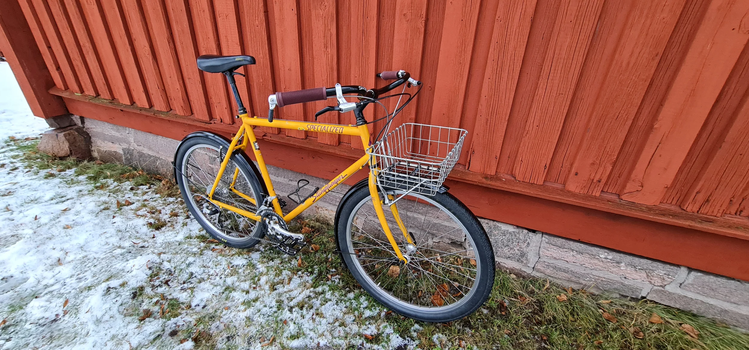

Nått sånt där då!
Nu är bara frågan vart man hittar en likadan, fast i XL. Jag gillar verkligen den här!
Sambon och hennes dotter får bråka om vem som ska cruisa på den i sommar.
Klart slut för detta projekt :)

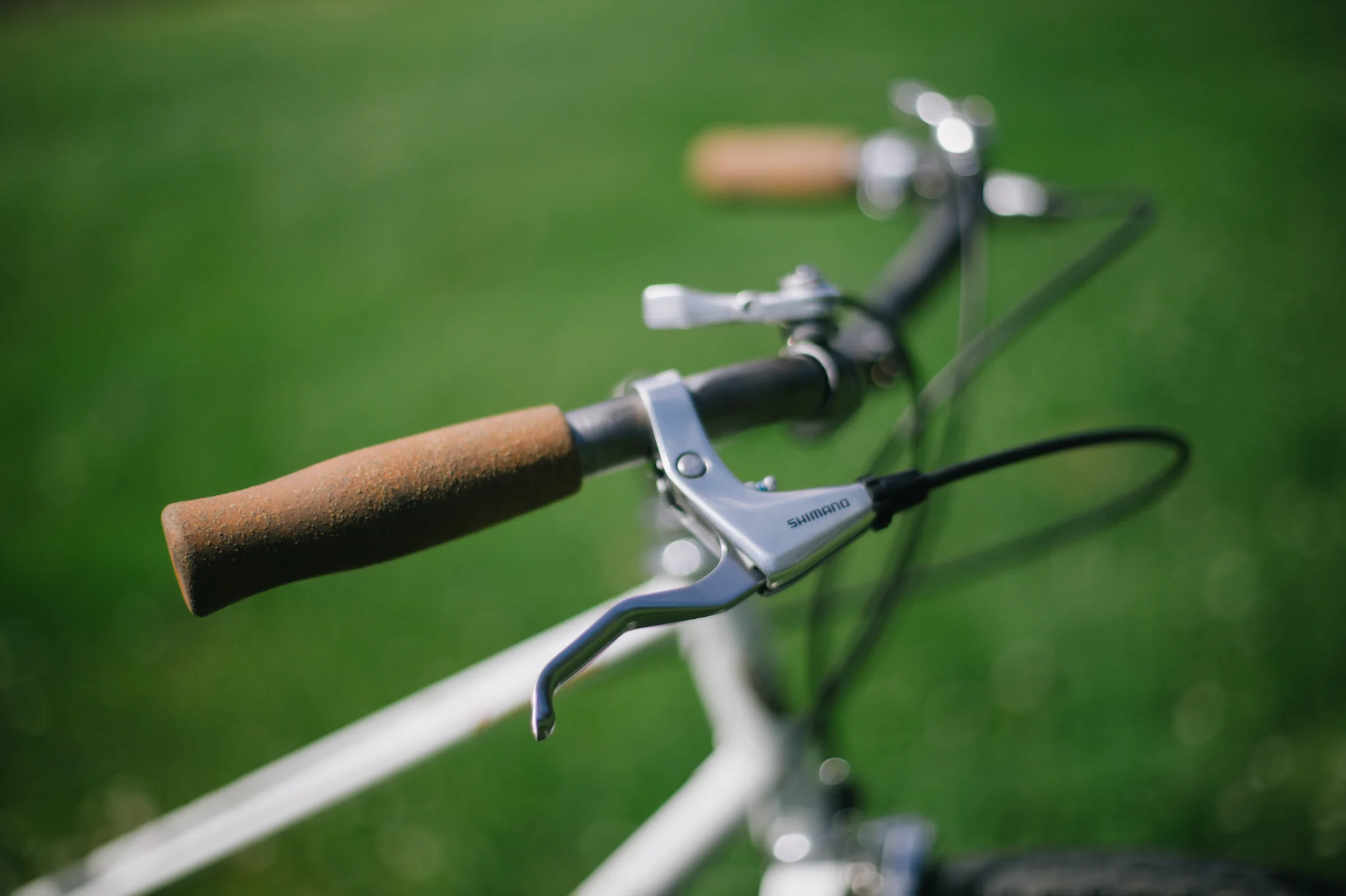

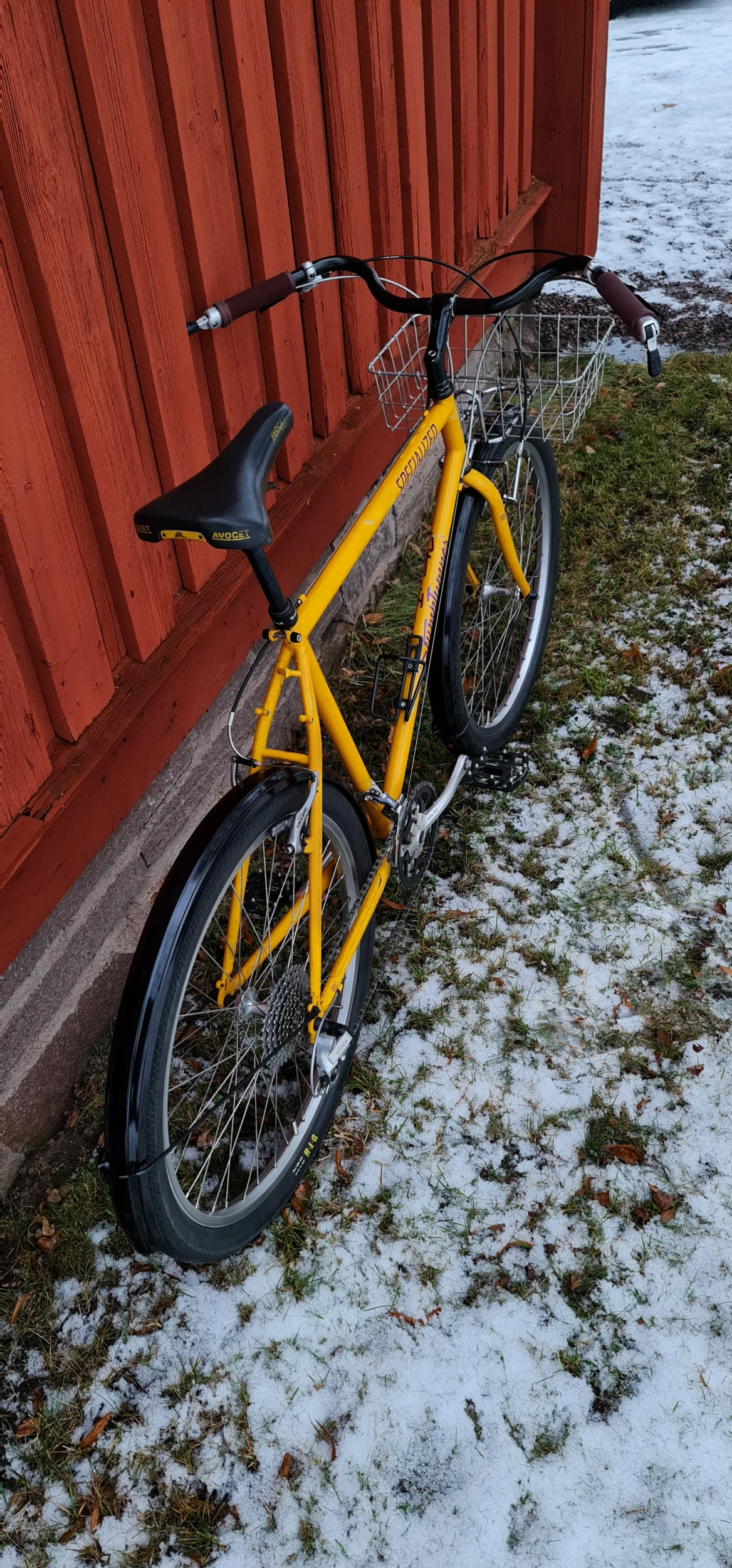

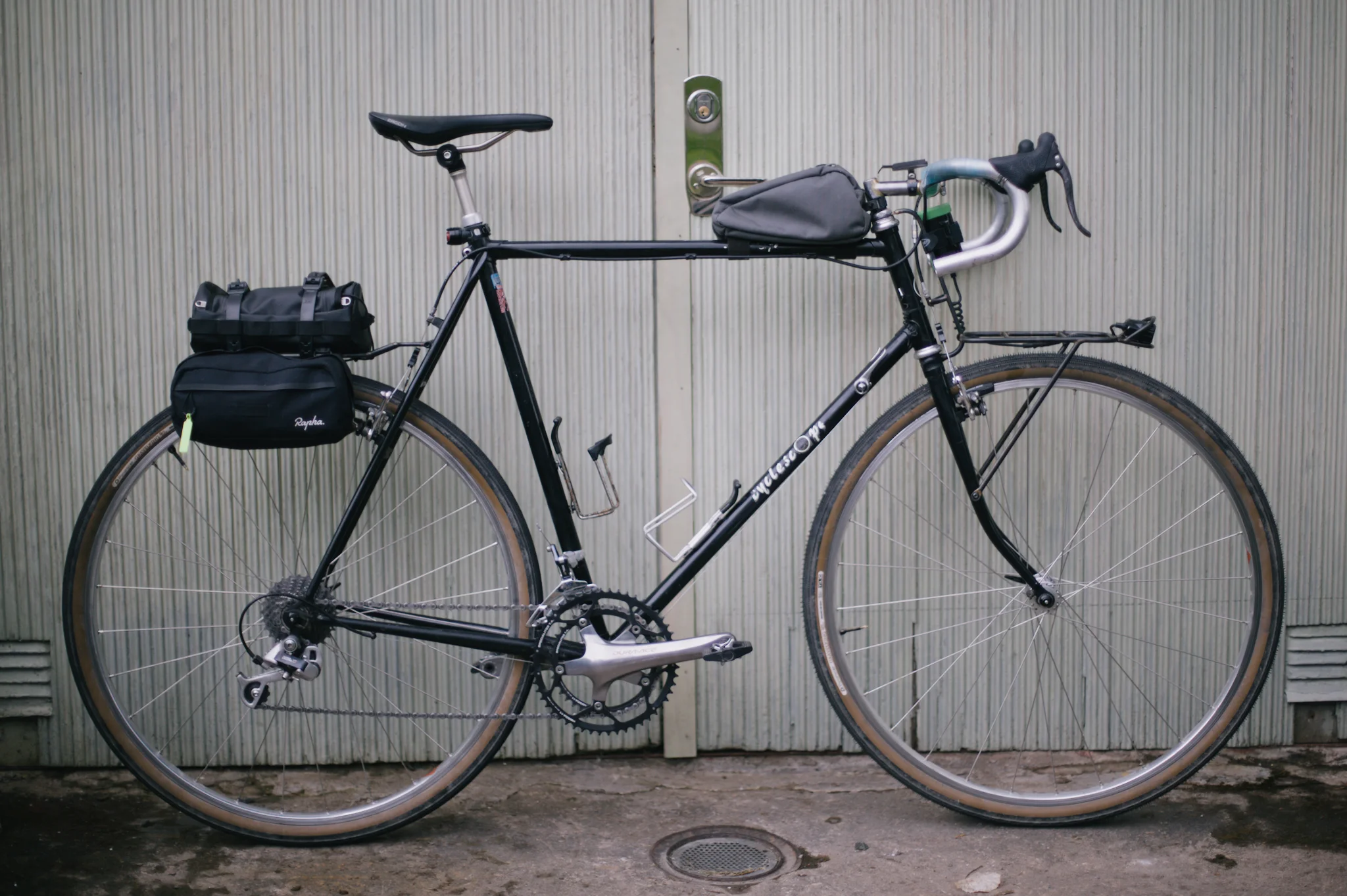

Lägger in en smygkik på nästa bygge, min nya bekväm-långfärds-blandvägs-pendlar-hoj. 😄
Här blir det mer special, en hel del lödning.
Kommer fler bilder om några dagar när jag hunnit fota och redigera, och linda styret 😊

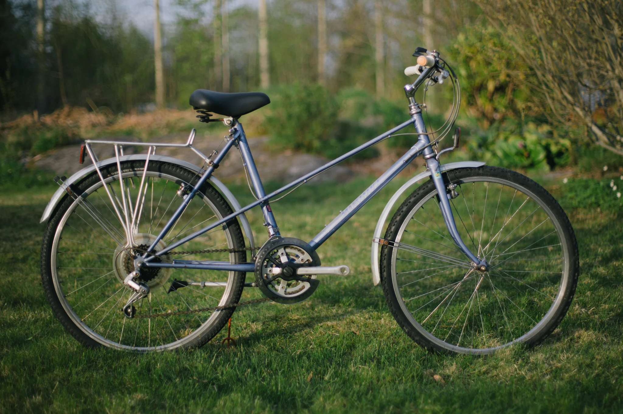

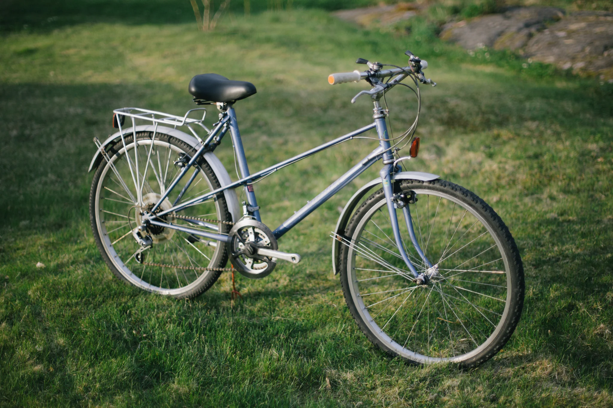

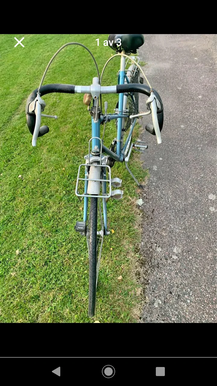

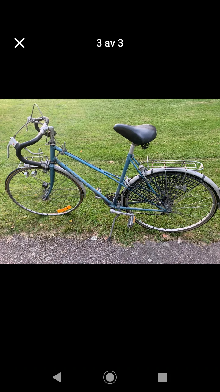

Bild från säljaren innan köp:
Idag:

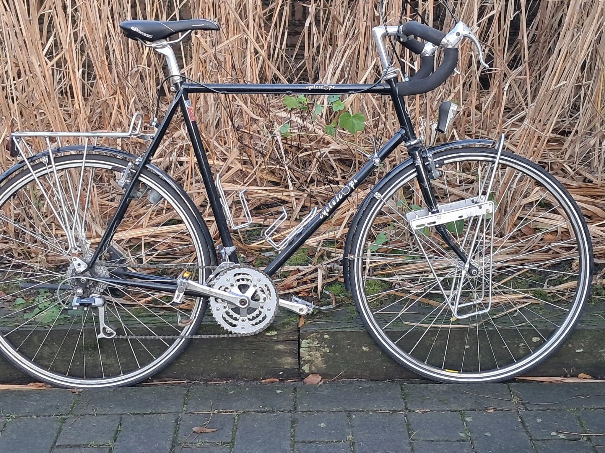

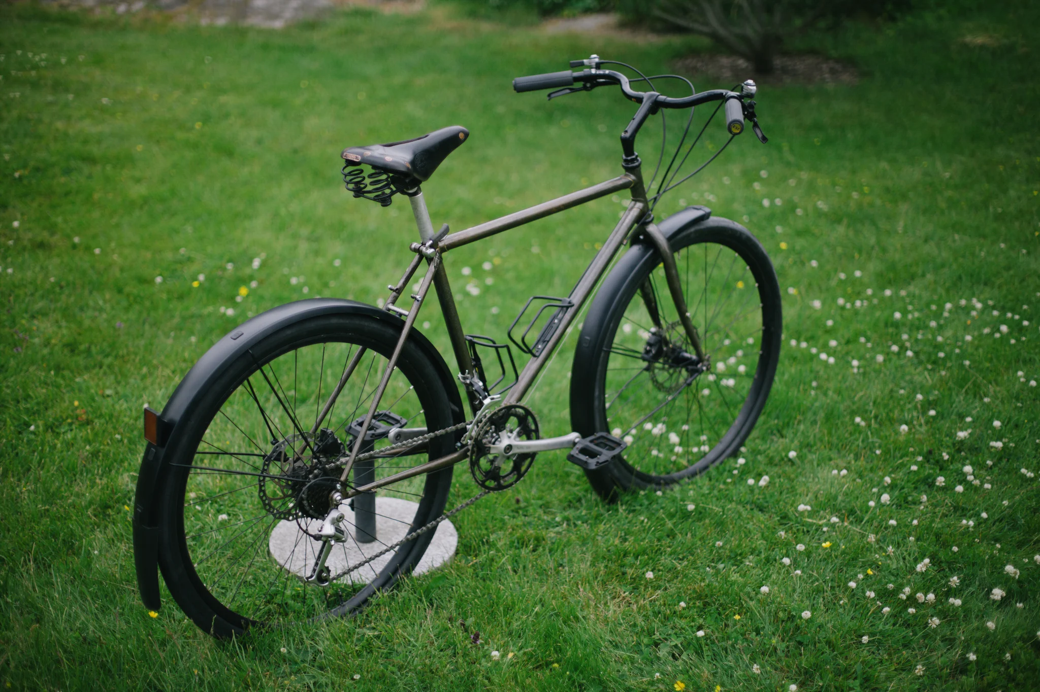

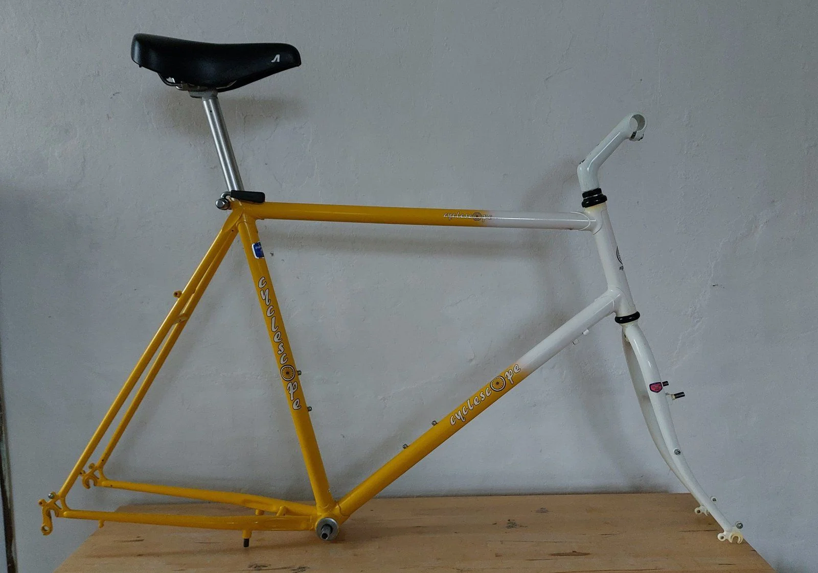

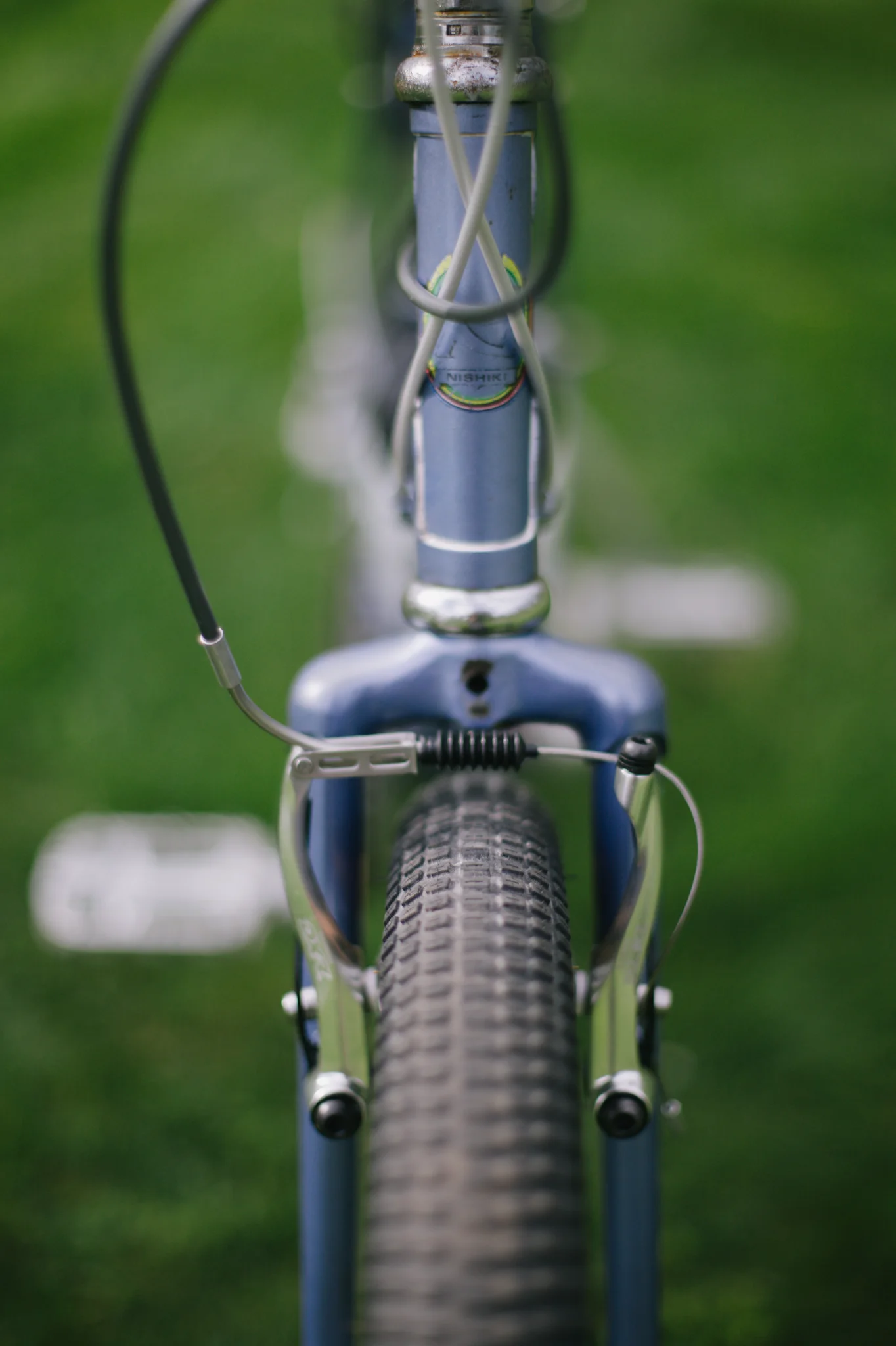

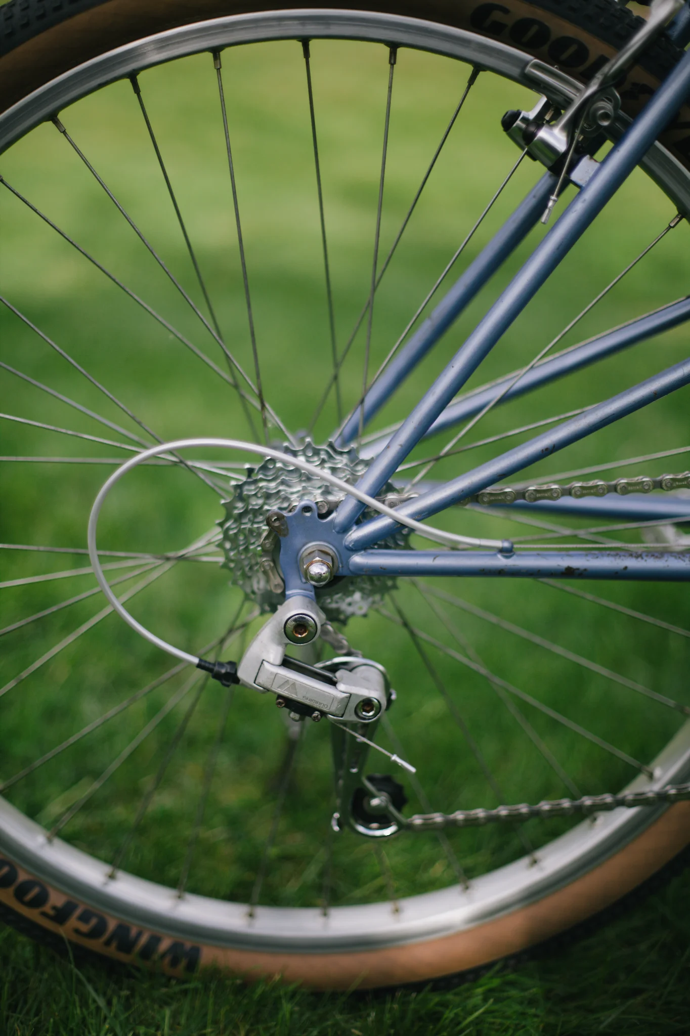

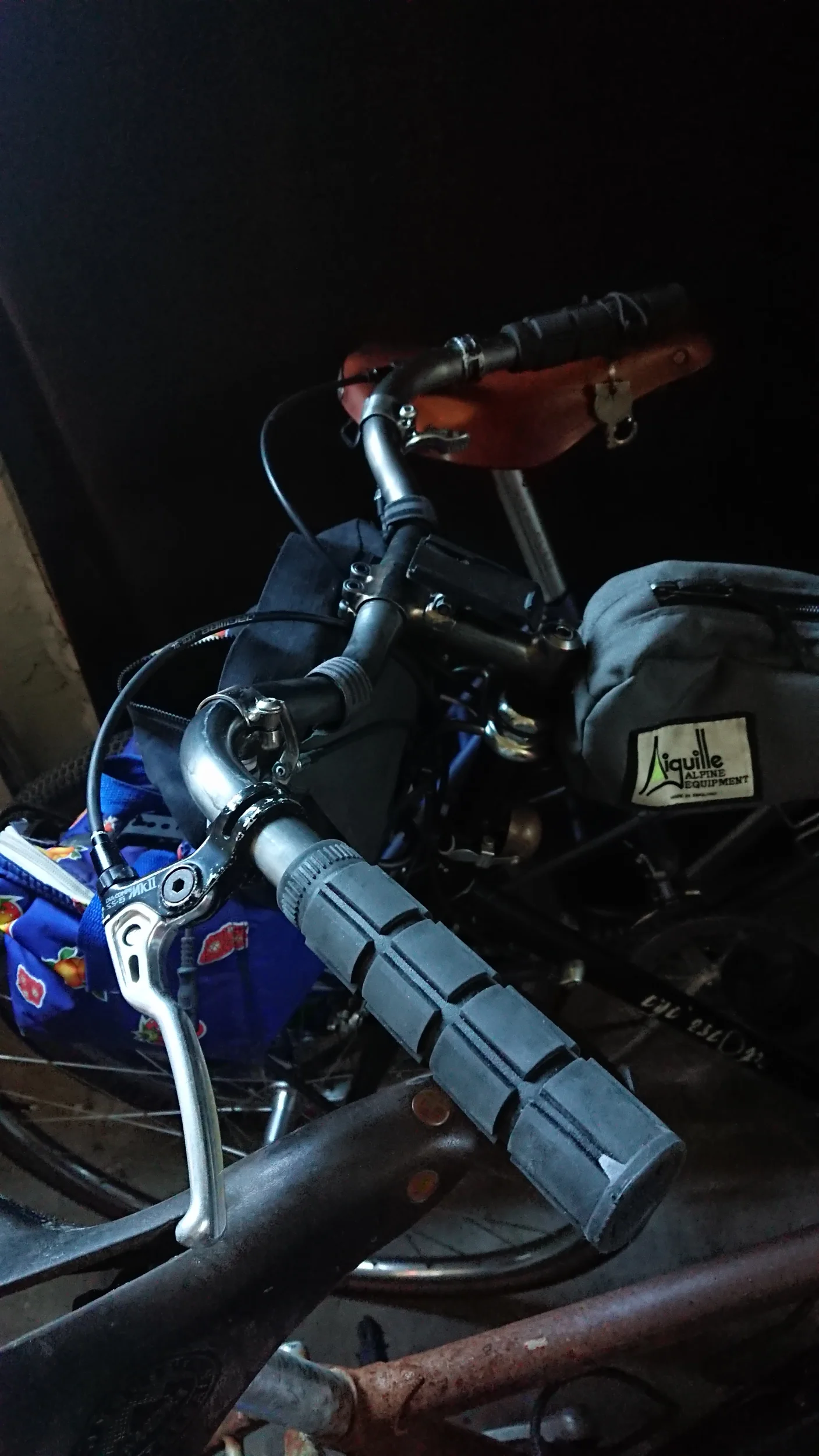

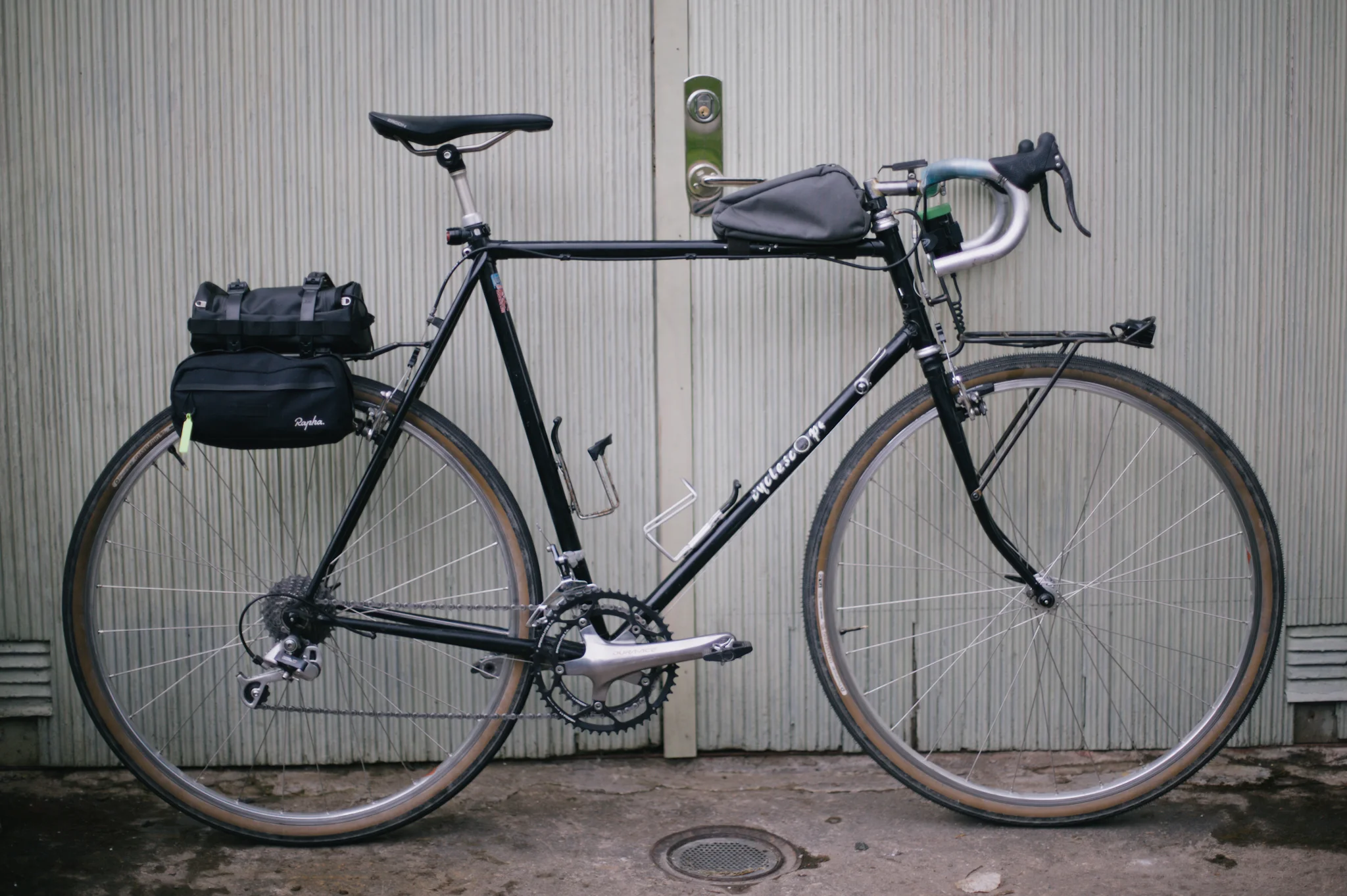

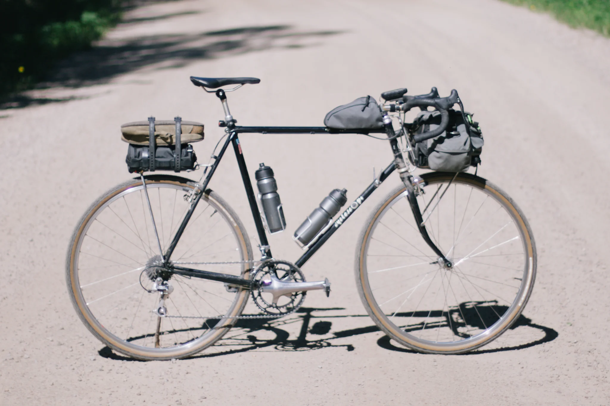

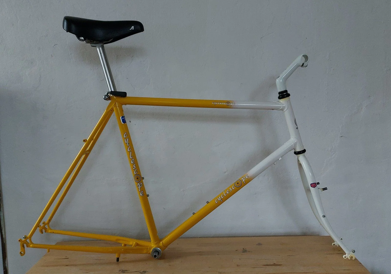

Fortsätter visa lite bilder på långfärdscykeln.

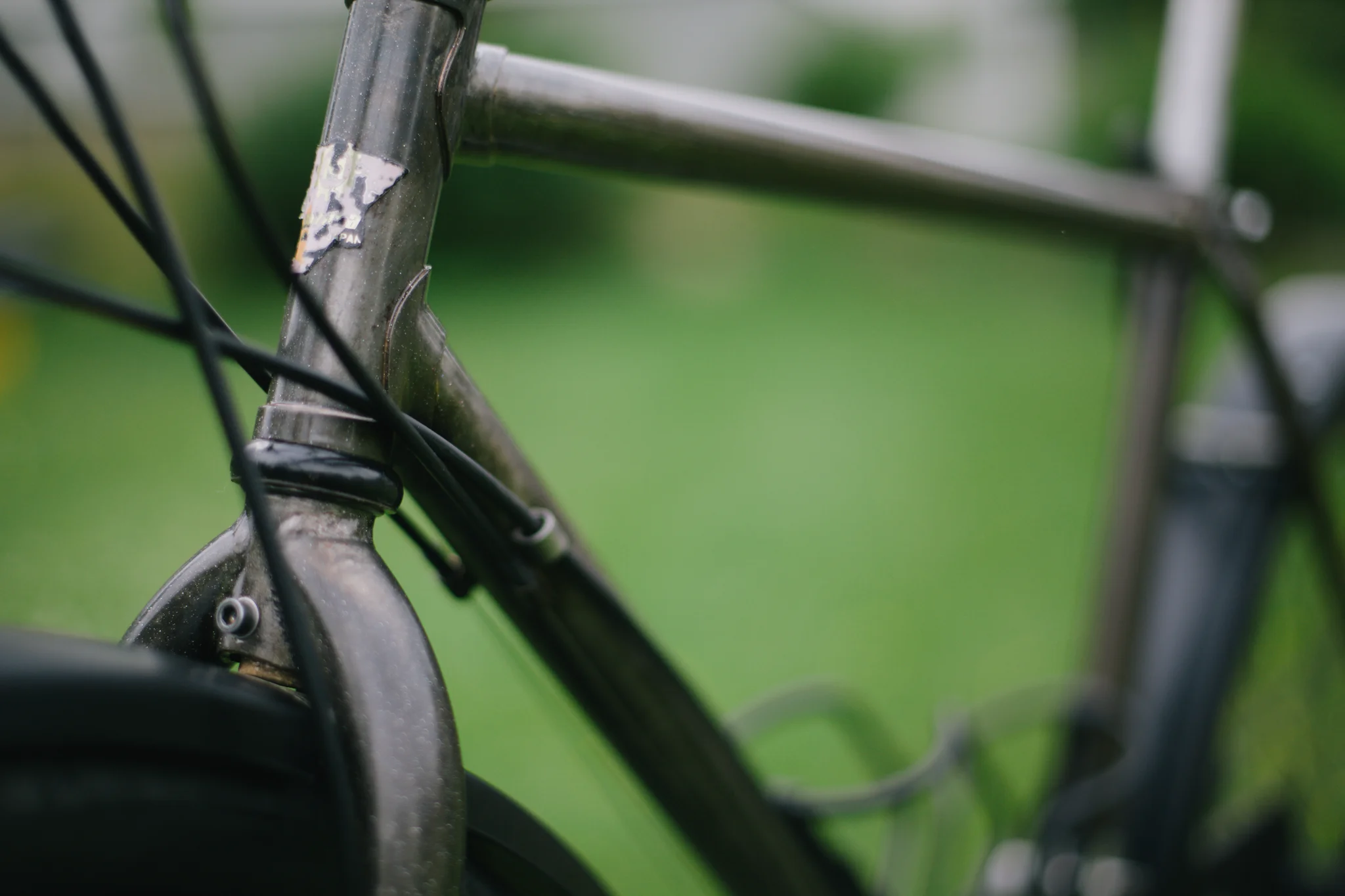

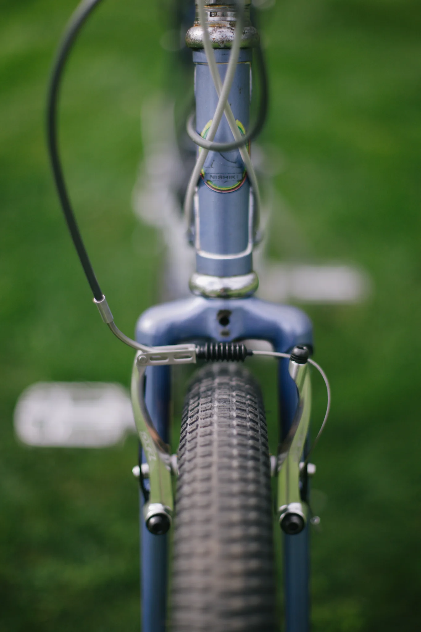

Den heter Cyclescope, och från vad säljaren berättade är det ett märke från någon tysk cykelbutik. Välbyggd ram men mycket fina köregenskaper. Tog en tur i förra veckan från Oslo-Arvika och cykeln kändes snabb, smidig och följsam men inte lika fladdrig som andra liknande cyklar jag haft innan. Mycket nöjd! Har inte hittar mycket info om märket eller butiken men hittade en annan ram med samma märke, bild lånad från nätet.

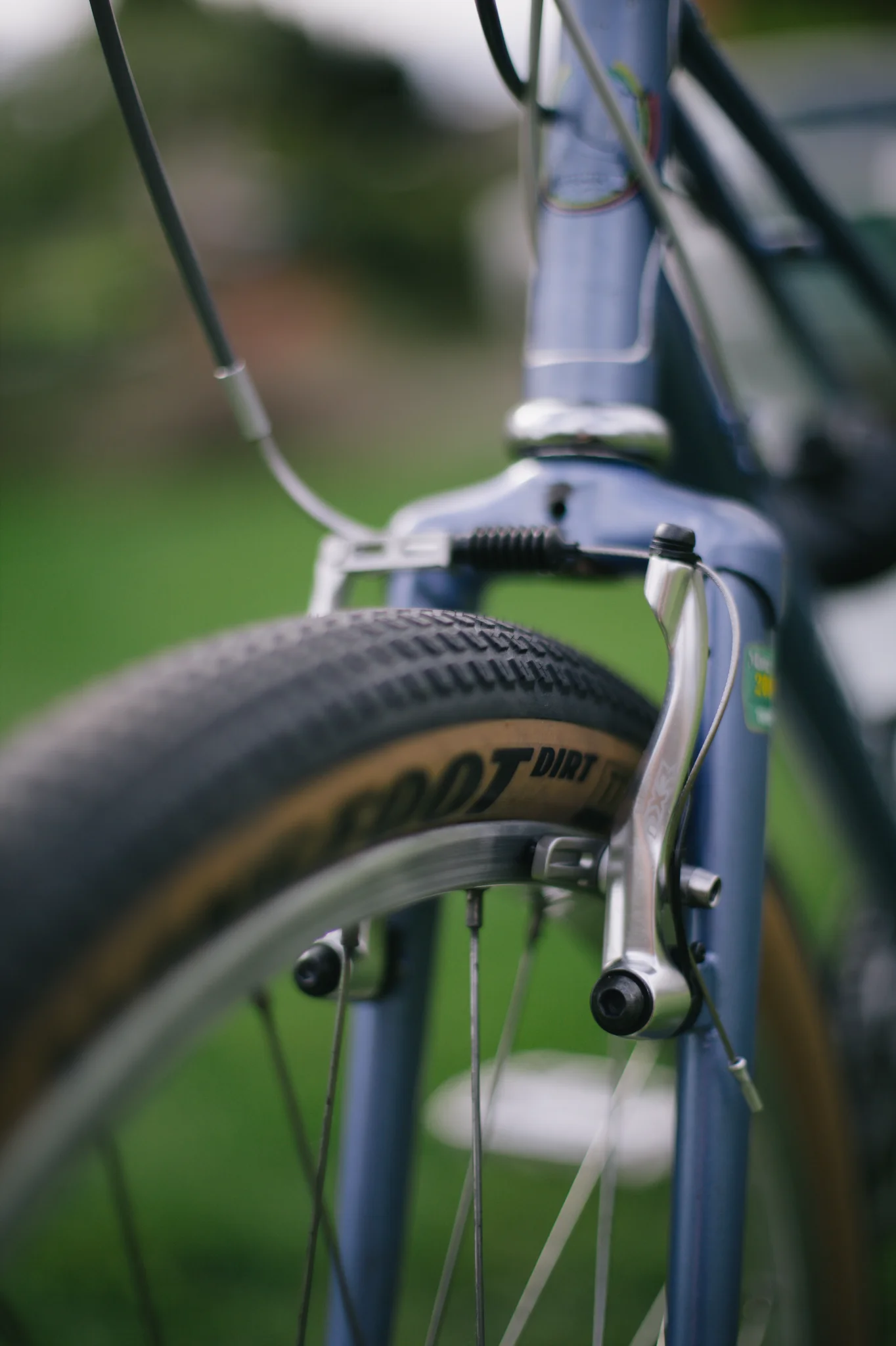

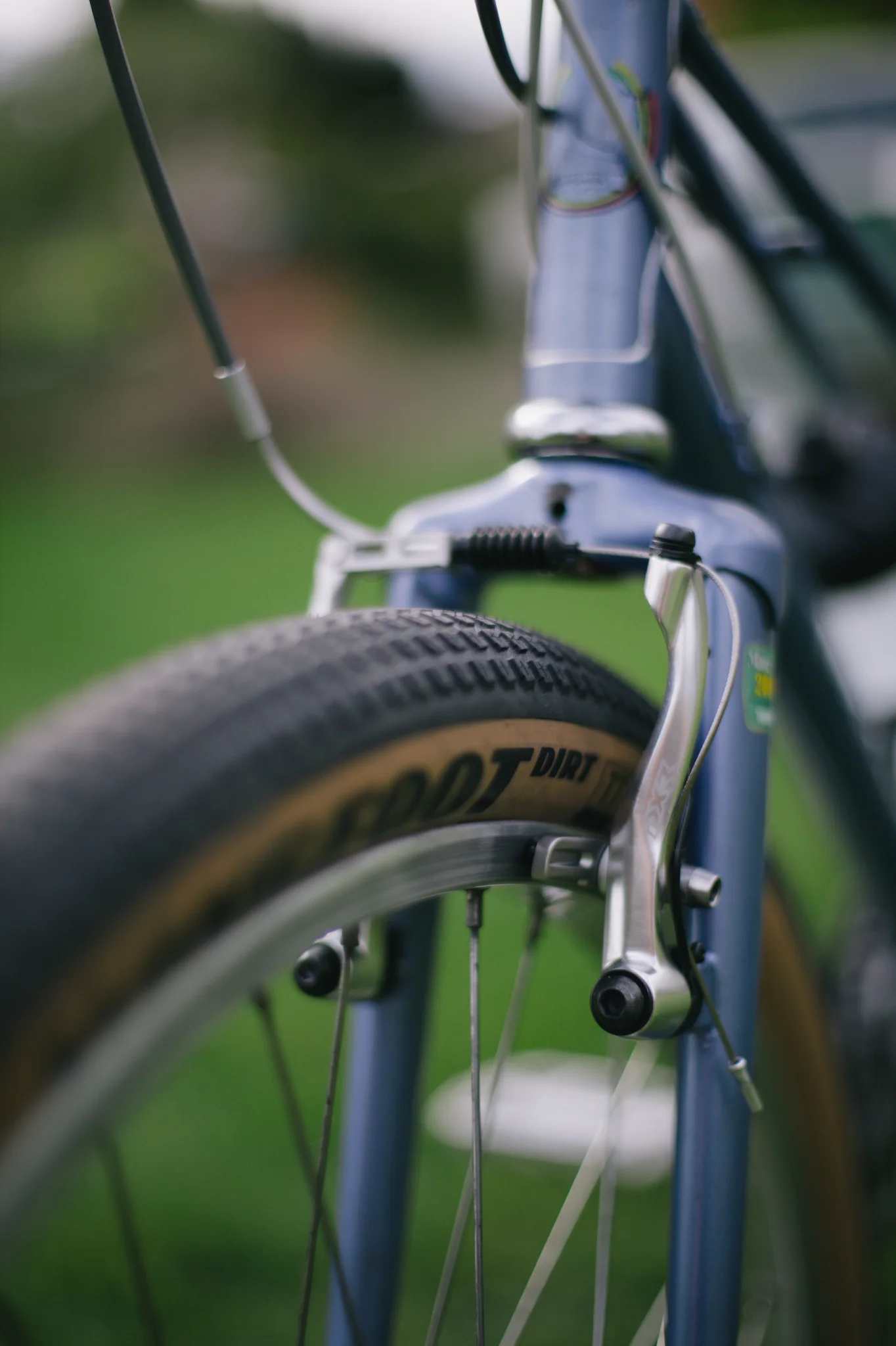

Denna var ju riktigt ball. U-broms på kedjestag och tunn fint böjd gaffel. Denna skulle man ju vilja ha!
Nåja, nog om annat, åter till min touringhoj.

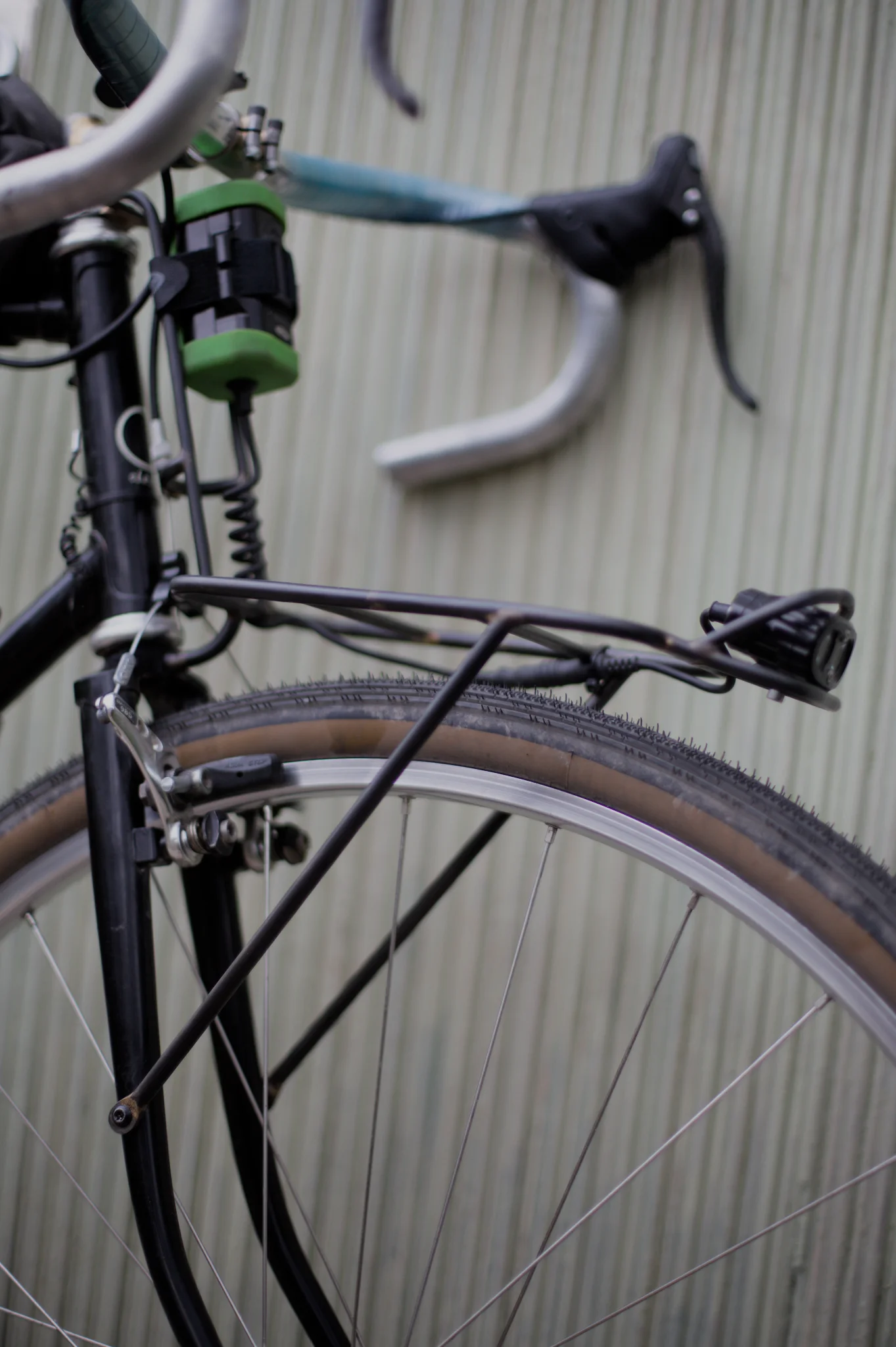

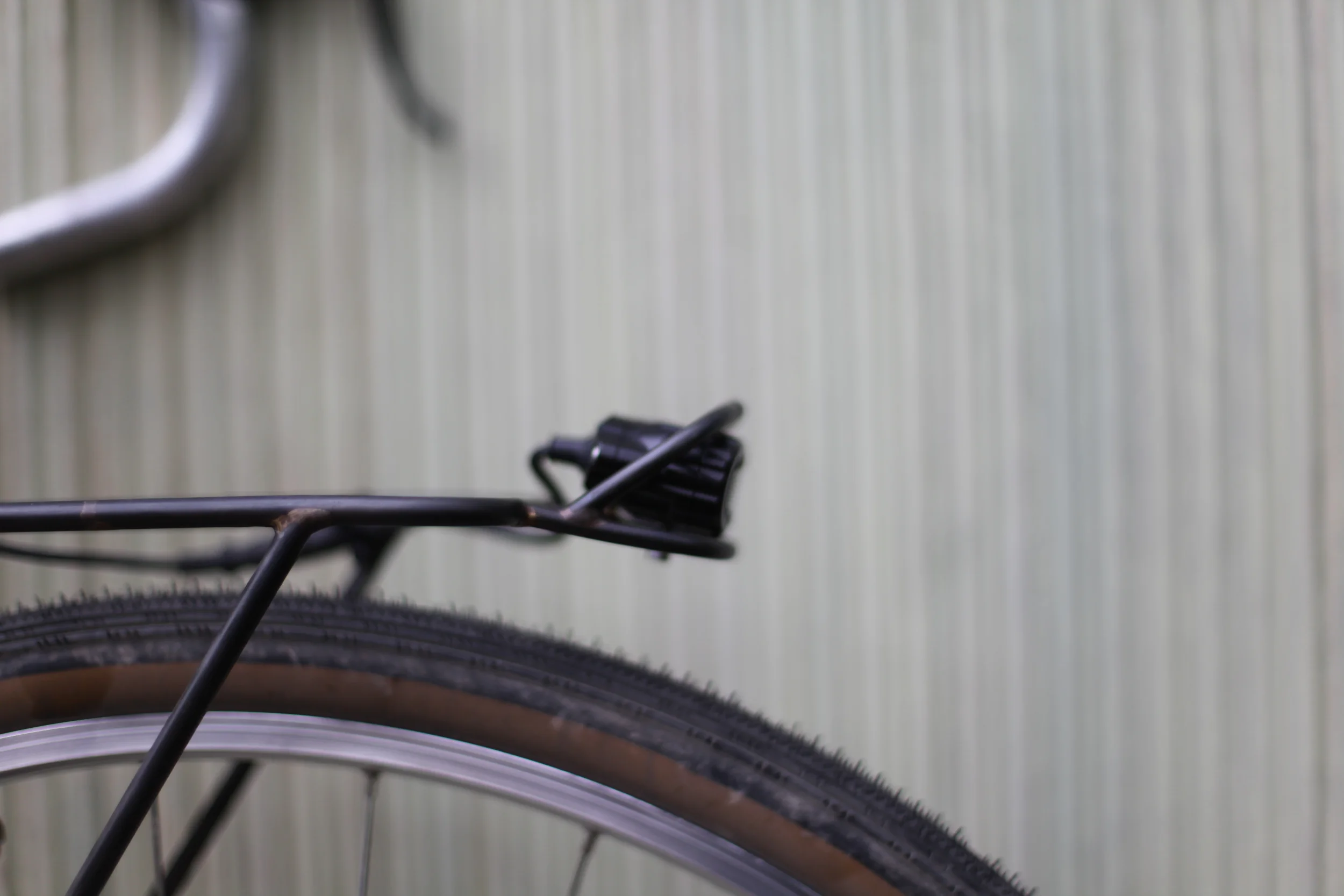

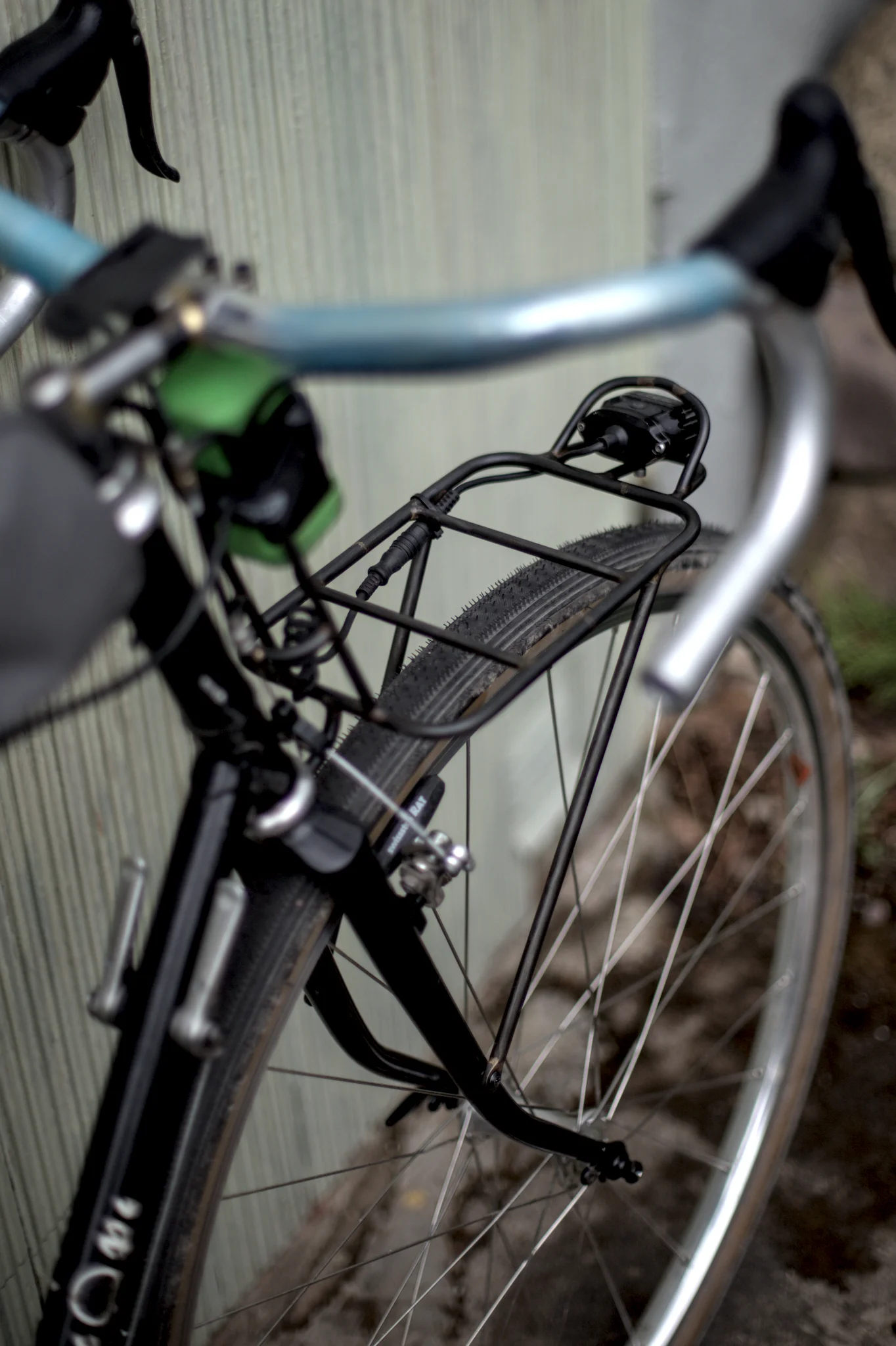

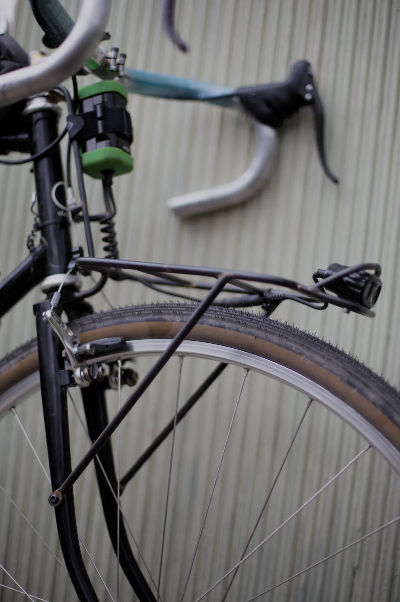

Ursäkta styre utan linda. Tog lite bilder för att dokumentera rack-bygge.

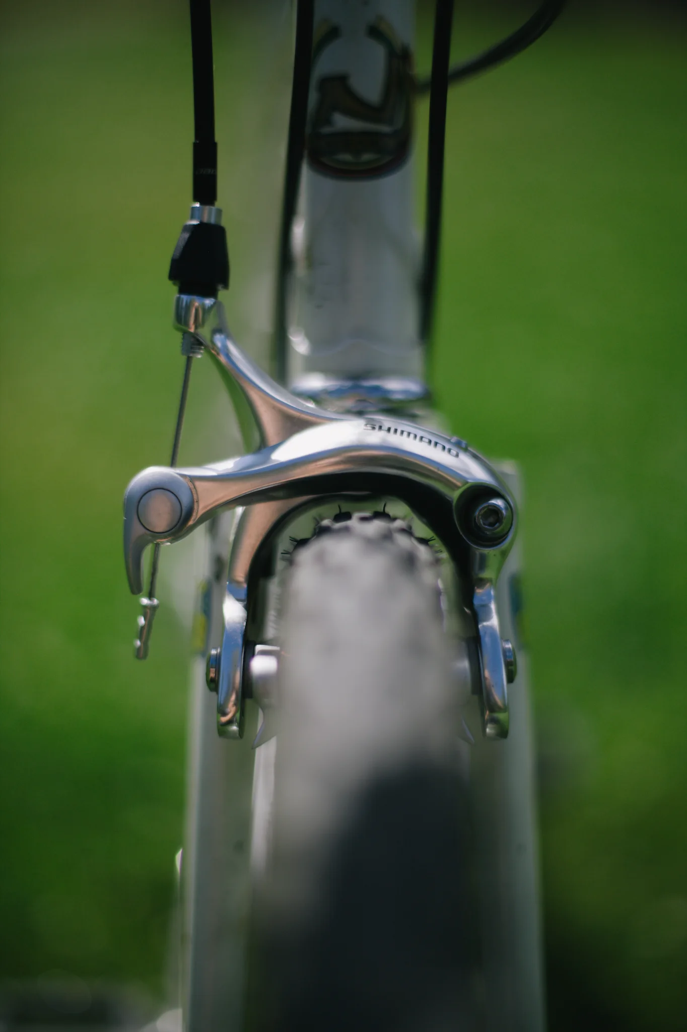

Här blandas det hänsynslöst med komponenter. 2x11, Dura Ace 7800 vevparti med Spécialités TA Hegoa drev för 11 del som drar kedjan över 11 delad Dura Ace kassett :cool: Fram och bakväxel är gamla tåliga XT som friktionsväxlas med Dia-Compe/ Rivendell Silver shifters. Önskan är att hojen ska va typ så bra det går utan att vara ömtålig samt behålla stilen och se anspråkslös ut, läs ej stöldbegärlig.

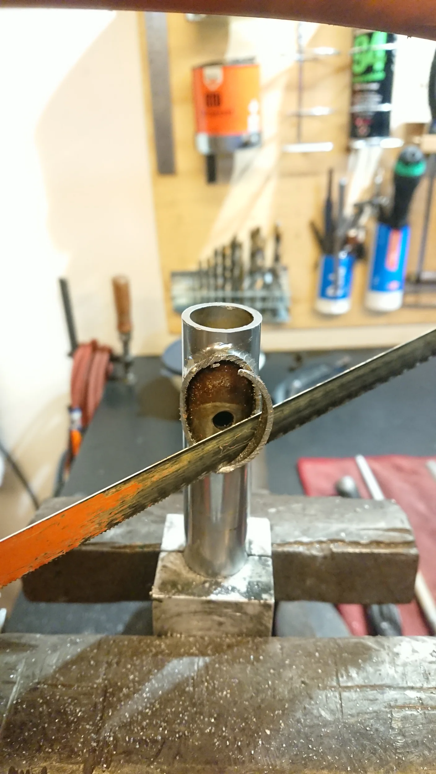

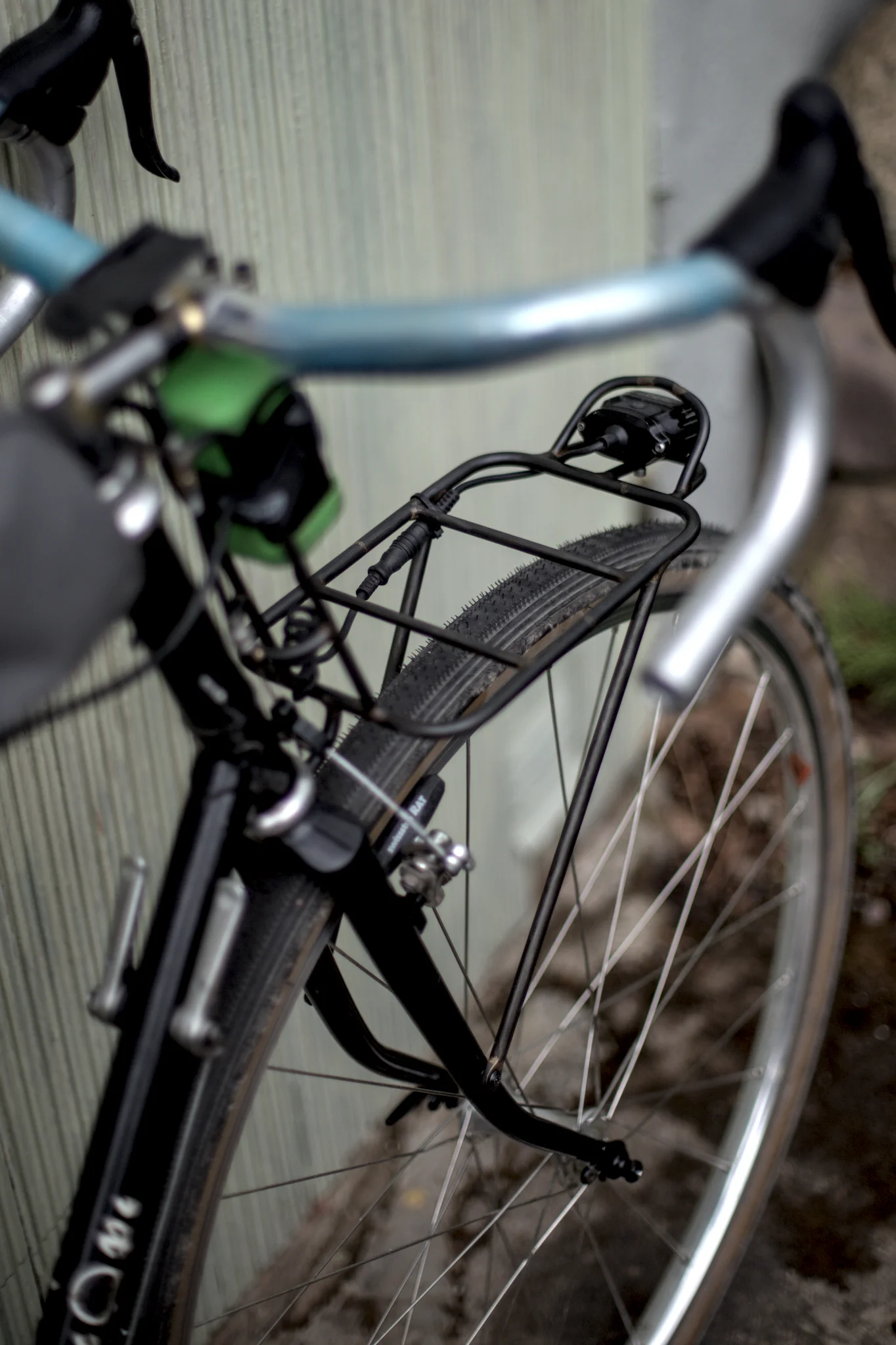

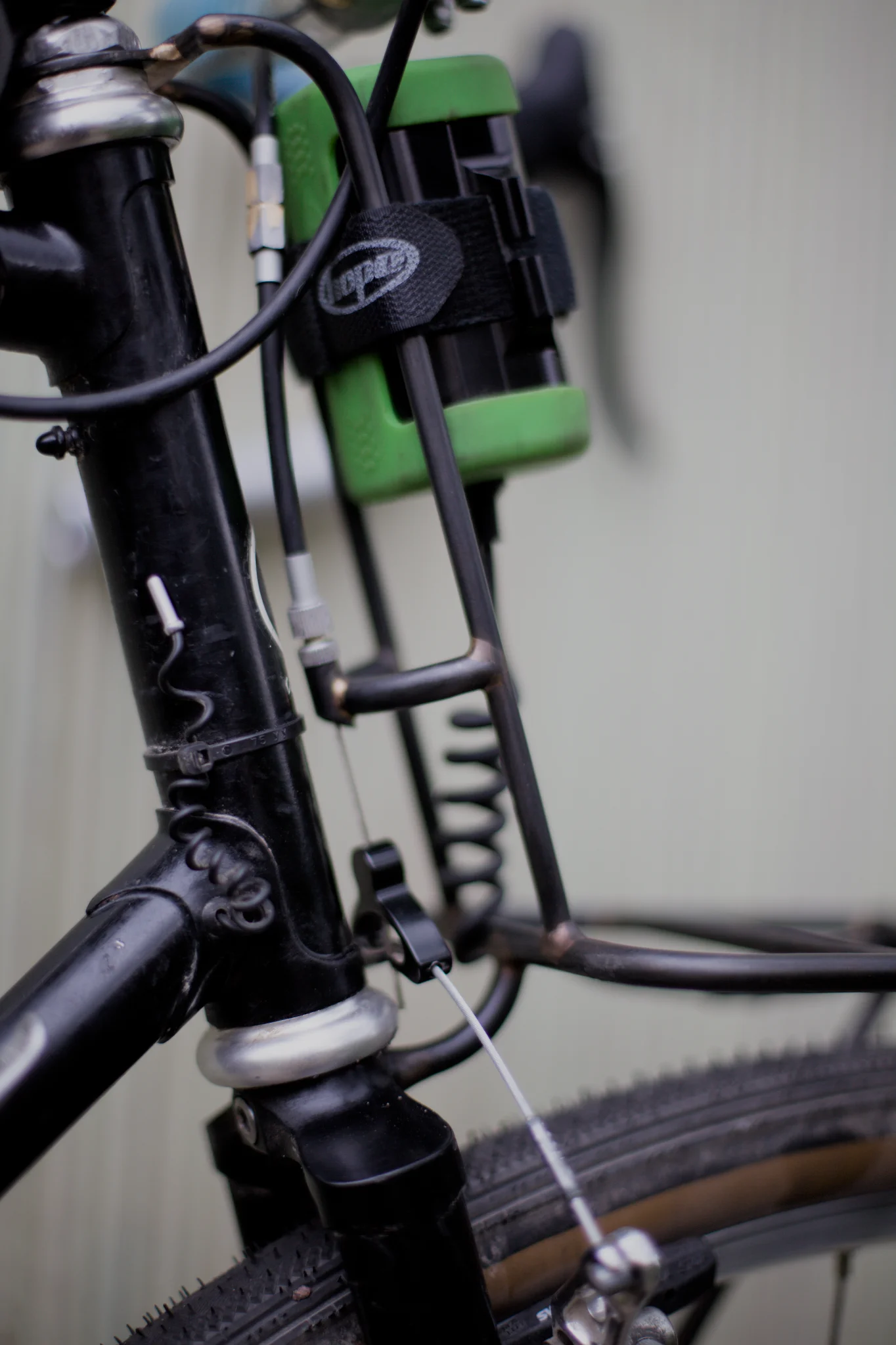

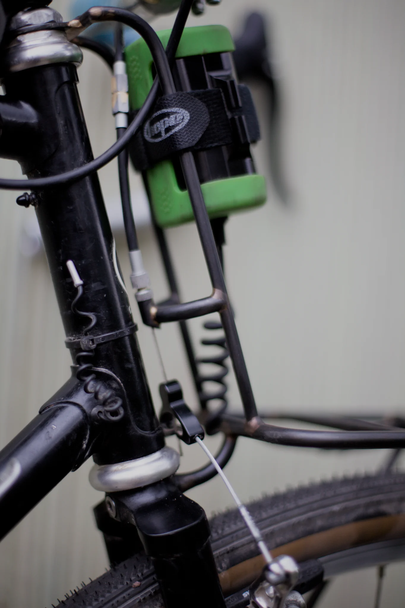

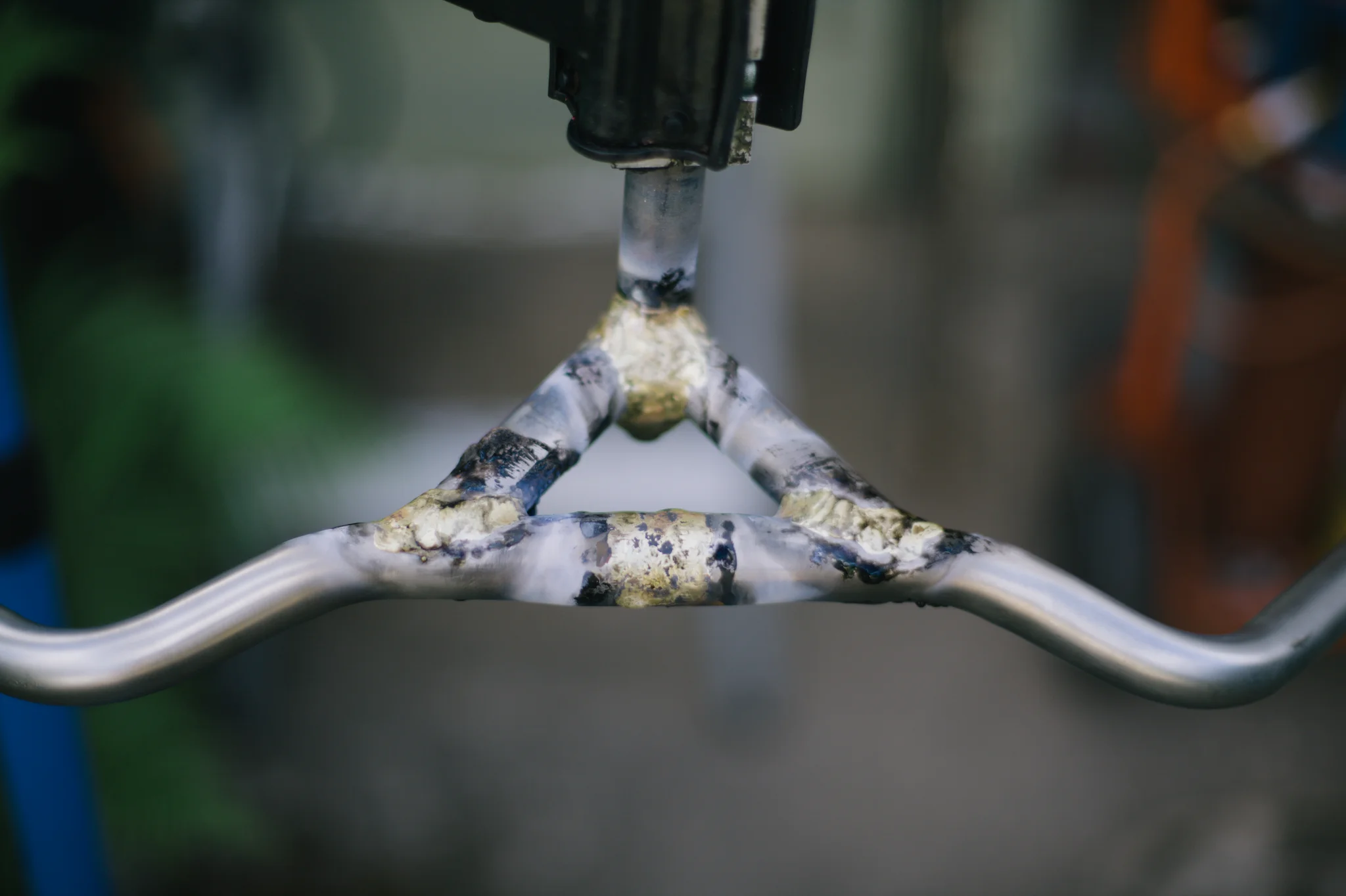

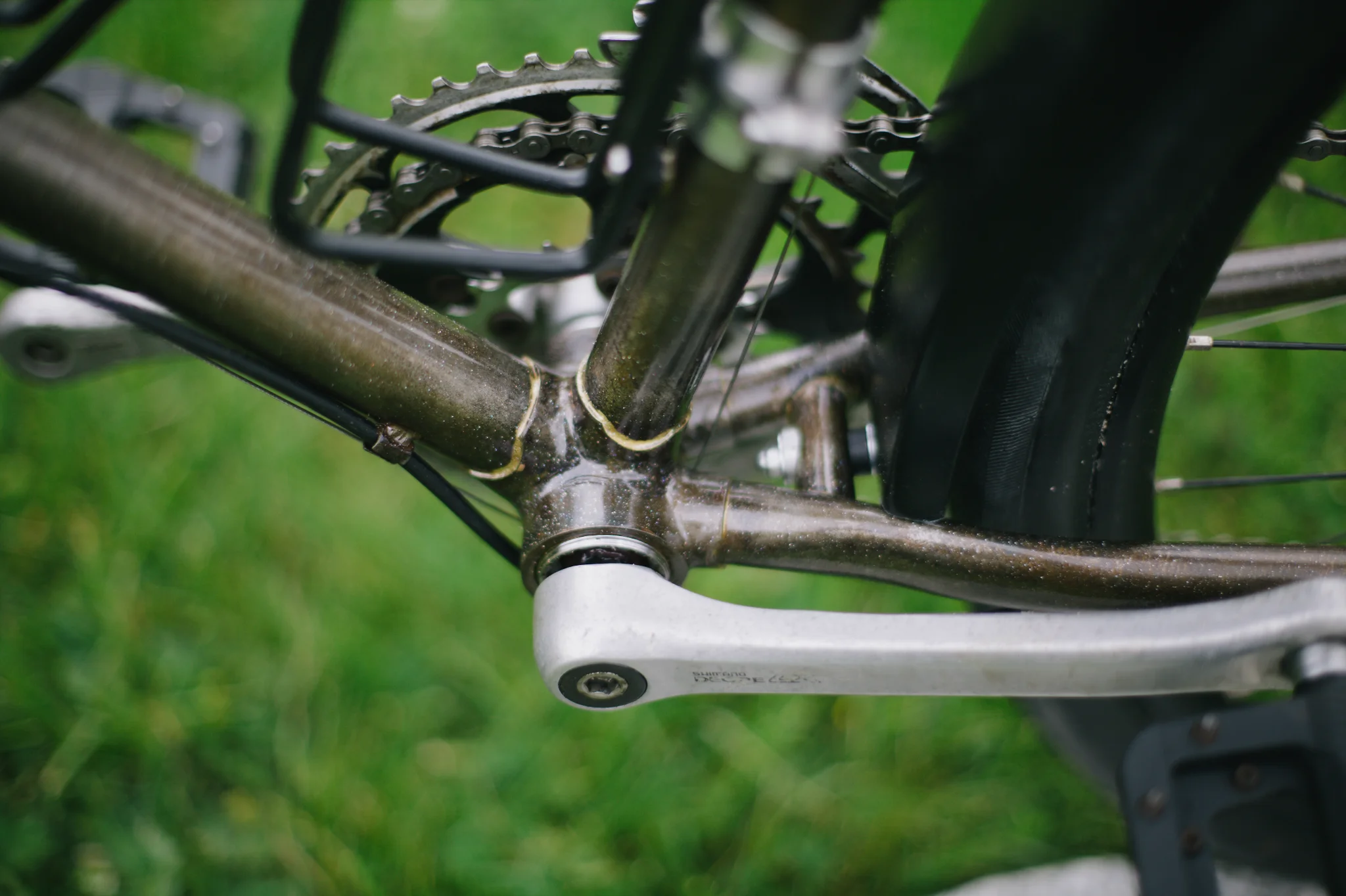

Här blev det en pakethållare i framänden! Många små skarvar som hårdlötts (hårdlodats? fillet braze-ats?) med mässinglod. Rören är krommolybdenstål 4130, 5/16", 7.94mm diameter, med en väggtjocklek på 0.89mm. Så det blir lagom lätt och stabilt.
Integrerat stop för bromshöljet blev bra tycker jag! Gjorde också en liten quasi-truss variant med stagen upp till styrlagret så det blir lite extra styrsel i hela framänden.

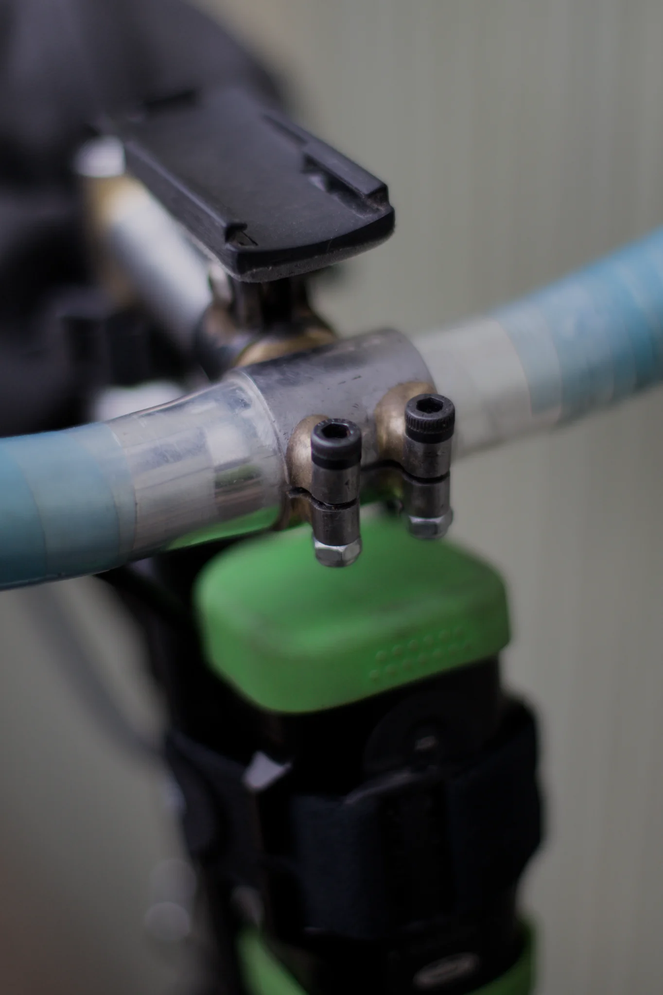

Blev en styrstam också!
Hope R2 framlampa permanent placerad med en liten rallykorg runt sig.

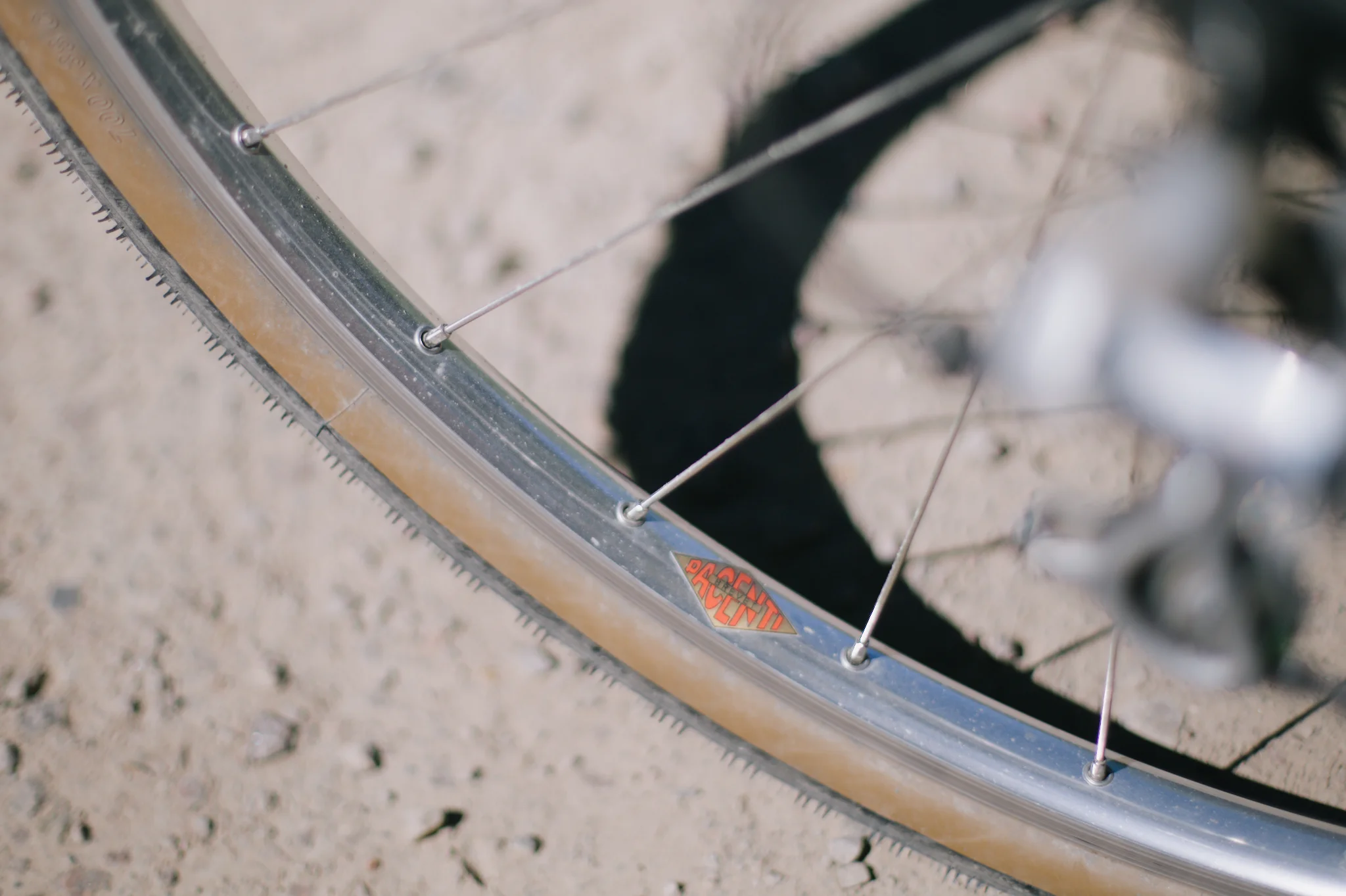

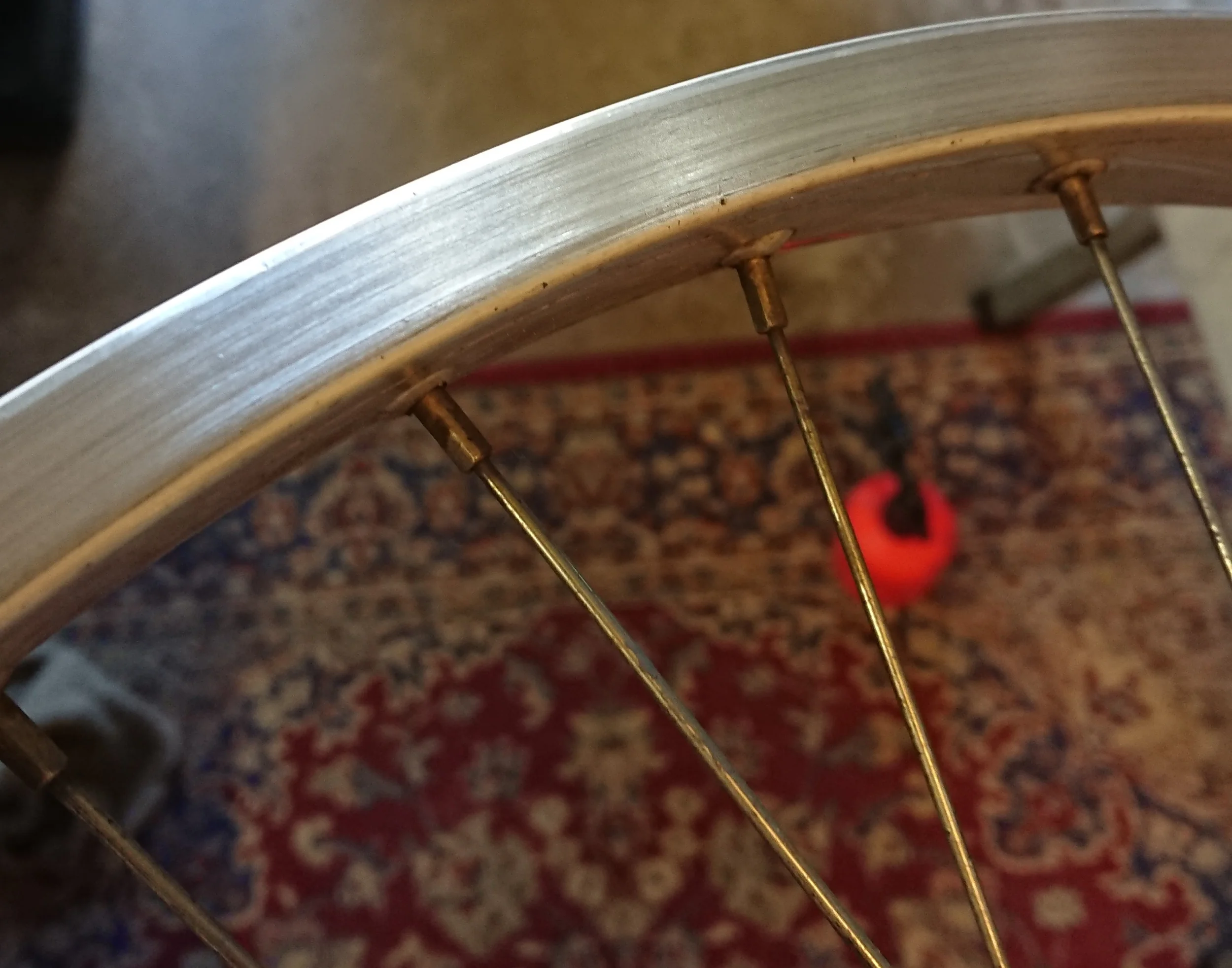

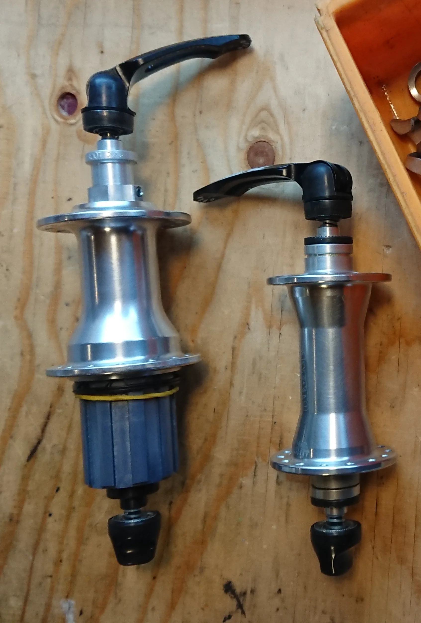

Fälgarna är Pacenti Brevet. 700c, svetsad skarv, svarvad/fräst bromsyta, tubeless kompatibla, lagom lätta och starka, perfekt.

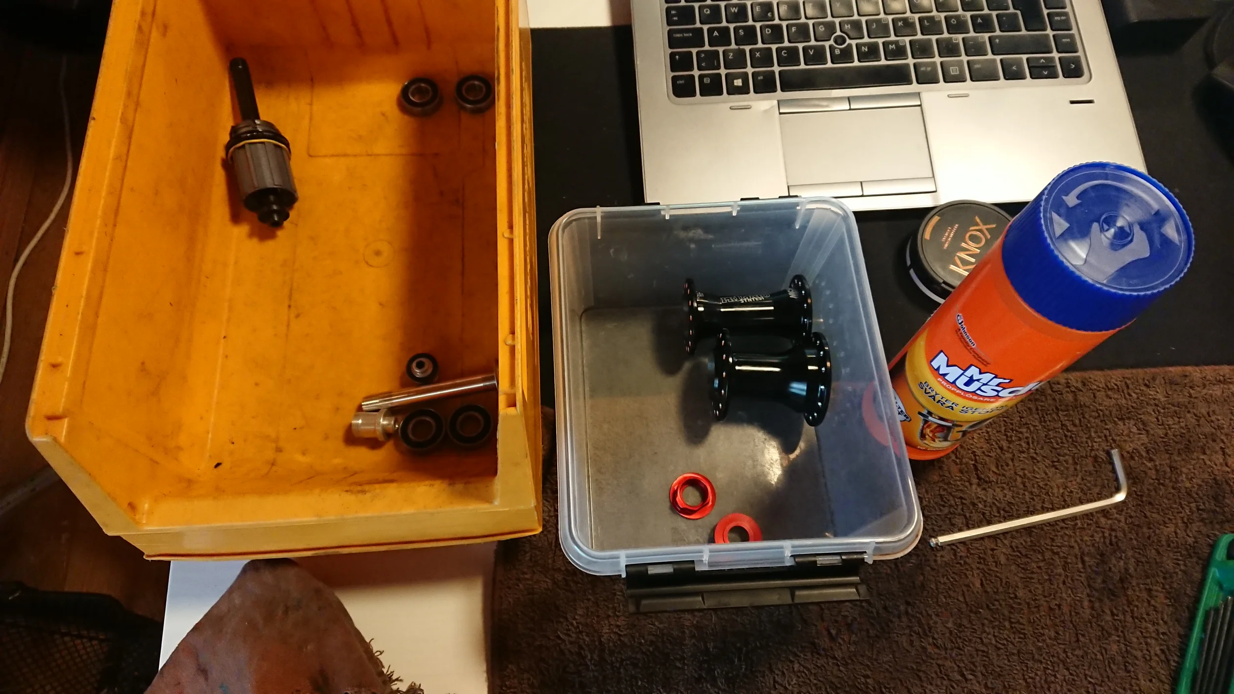

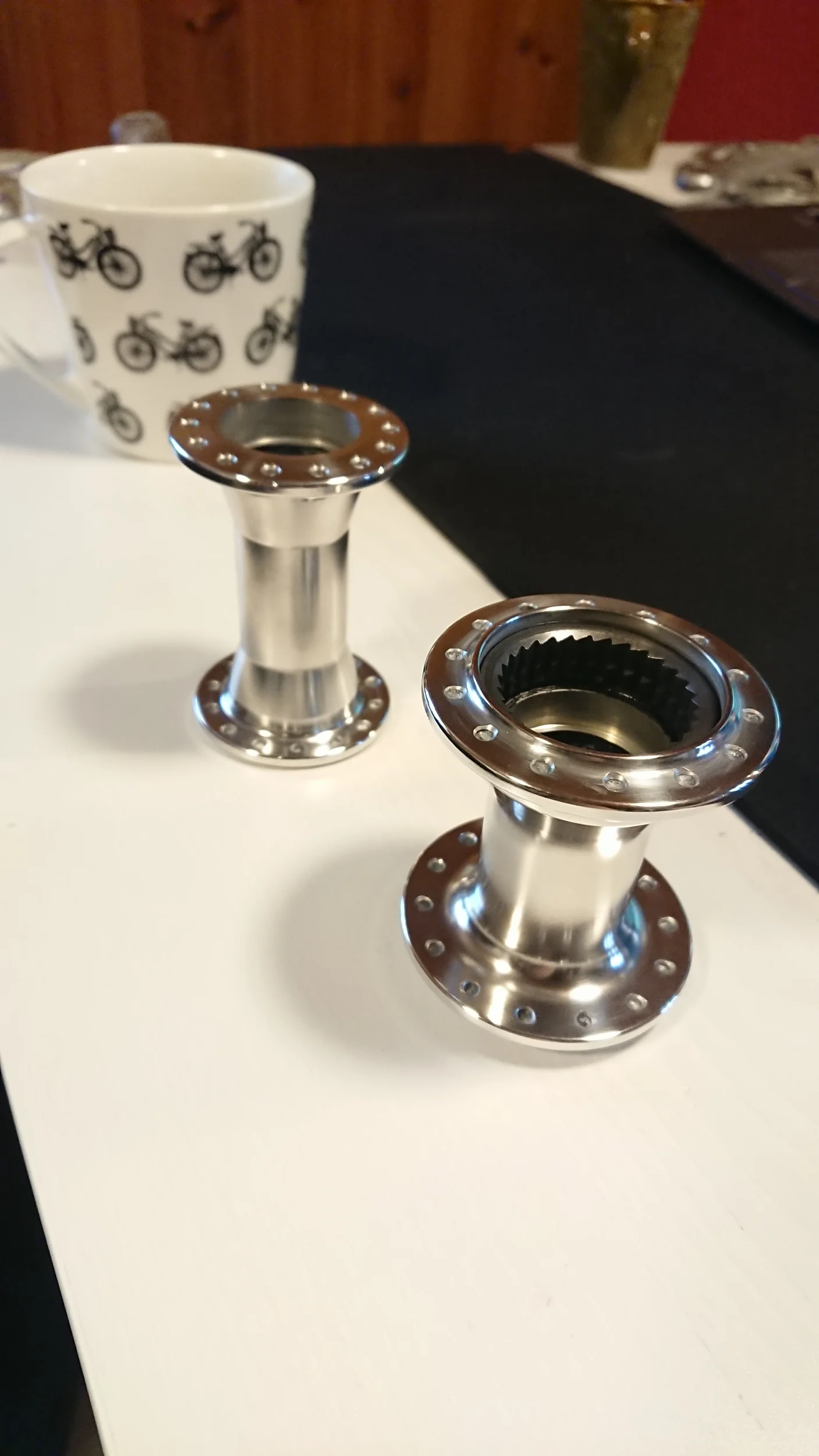

Nav då? Ja de ska ju va silver såklart. Vill ha maskinlager, så allt Shimano går bort. Finns ju massa fint från USA men det kostar för mycket. Bitex då? Ja det funkar, men inte helt vad jag ville ha. Enter Miche:
Made in Italy, det gillar jag, dom tar vi. Men dom är ju väldigt osnygga. Det får vi fixa.
Plocka isär allt och gör rent body och end caps, snusa lite också.
Hängslen och livrem. Jag är nojig för att få skit i ögonen, särskilt natriumhydroxid.
Tappa upp ett bad av kokande vatten, häll i medlet, hör hur farligt det bubblar.
Doppa ner grejerna och låt det spraka några sekunder. Ta upp, spola av, inspektera.
Nu snackar vi! Putsar lite, smörjer och fettar in allt efter ordning. Pressa i lager och ihop med allt igen och hej presto!
28h, 3-kors fram och bak med DT Competition-ekrar och mässingnipplar blev toppenhjul för detta.
Visa bilaga 772858
Visa bilaga 772859
Visa bilaga 772862Visa bilaga 772864
Visa bilaga 772519
Blev också en styrstam också!
Visa bilaga 772865
Flaket = 🥰

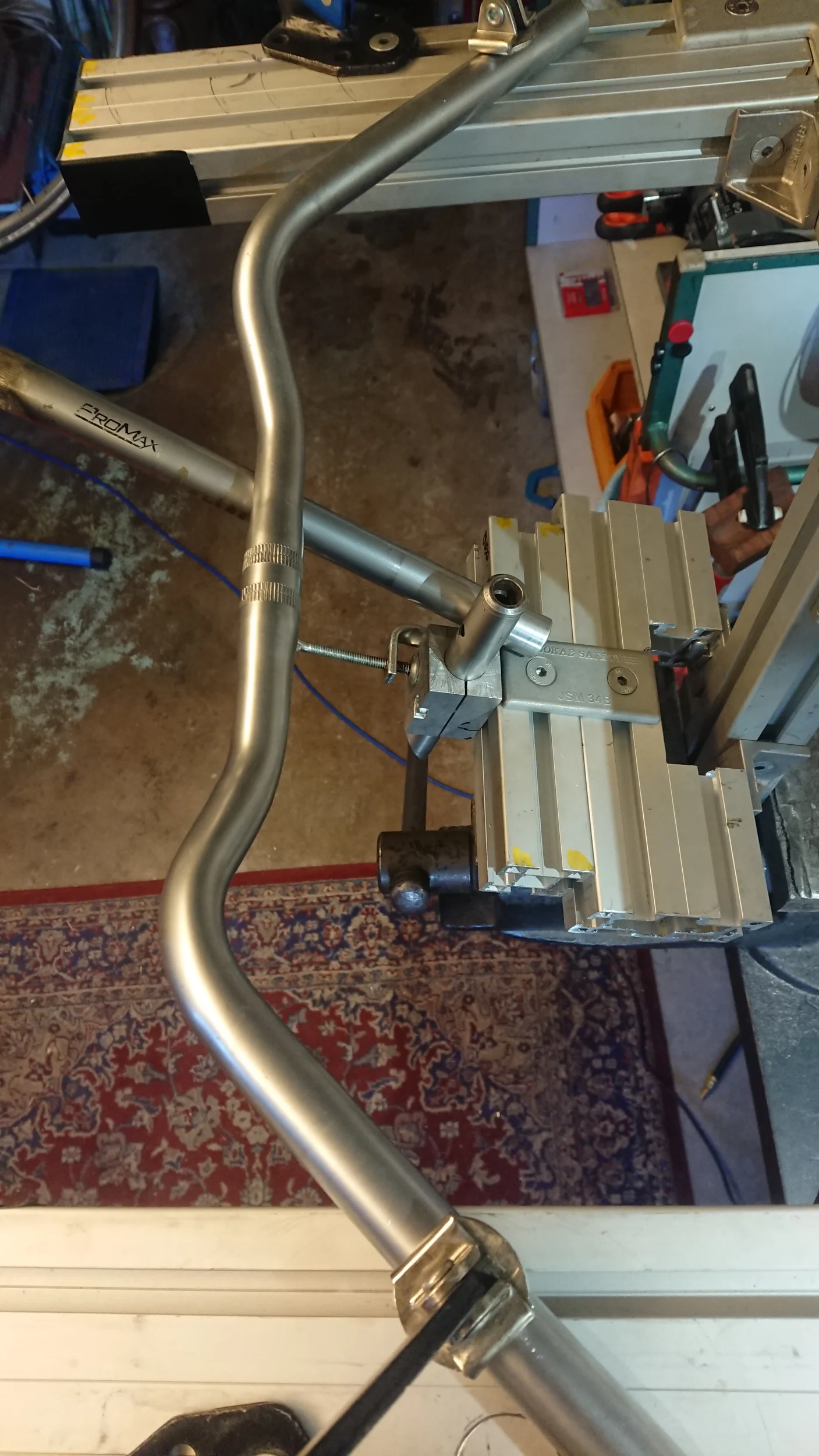

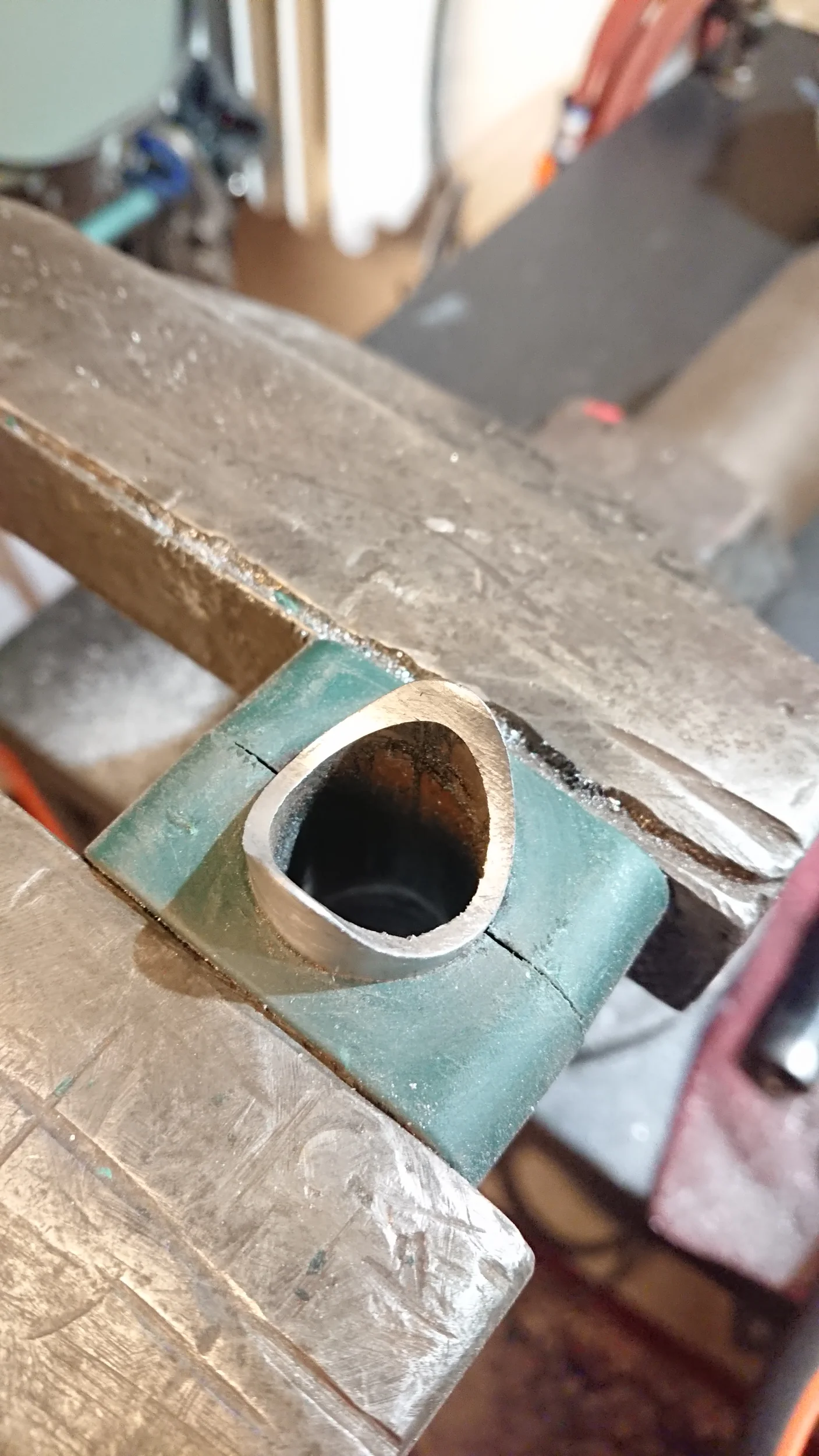

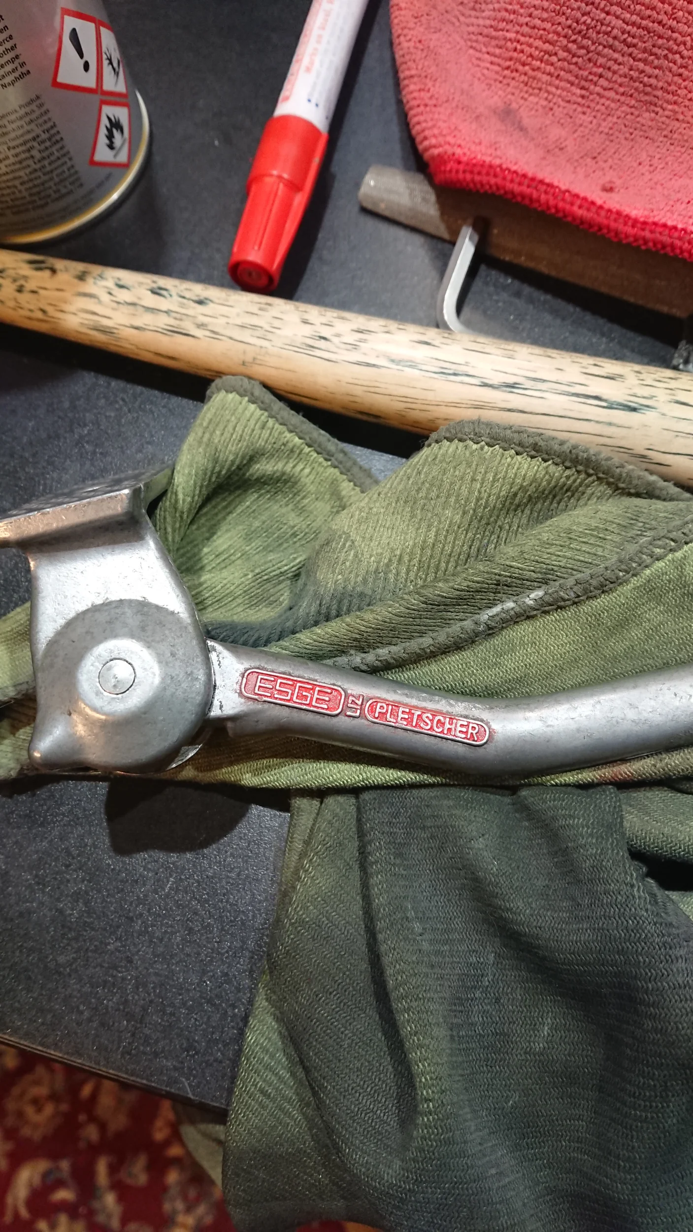

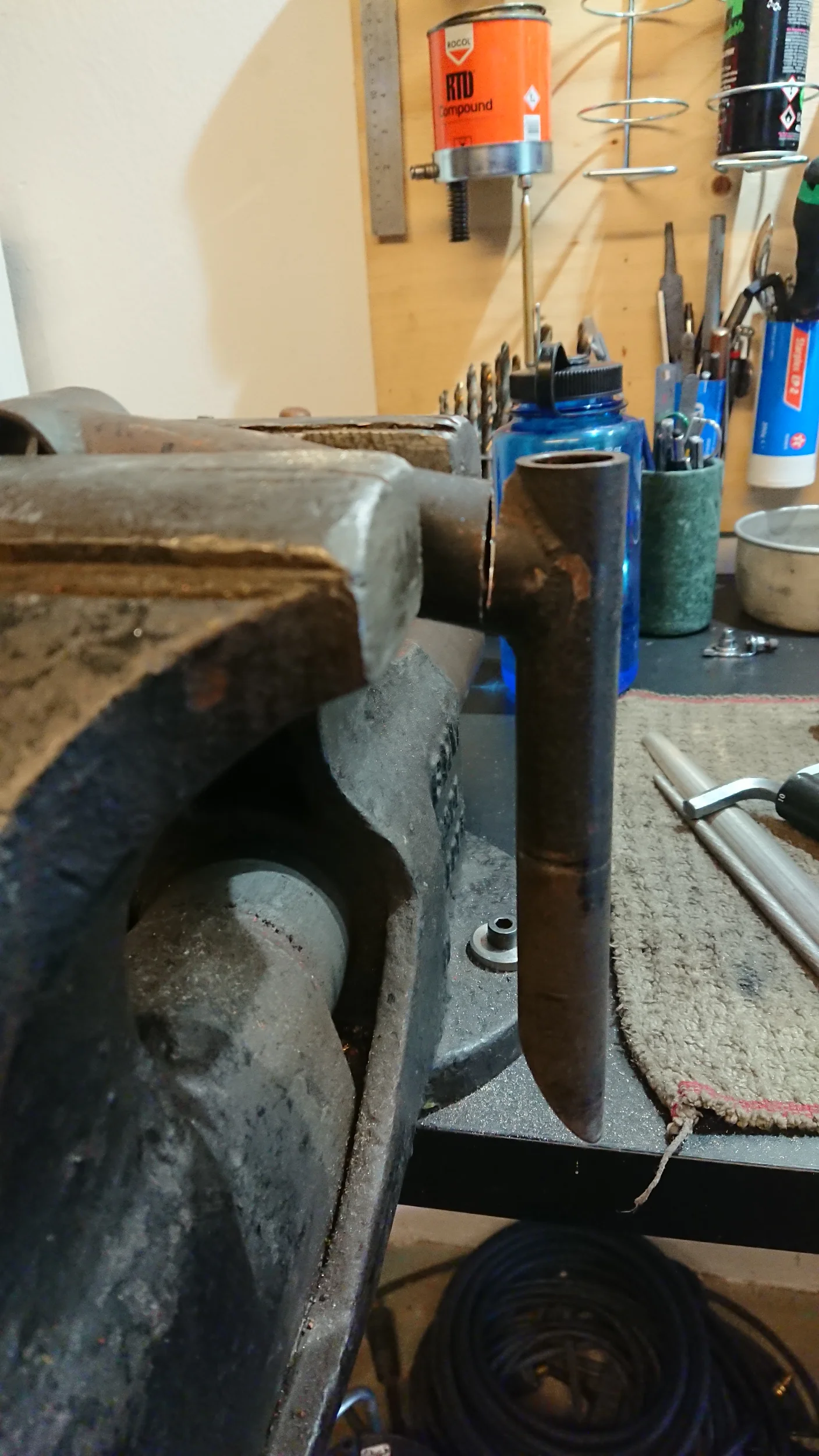

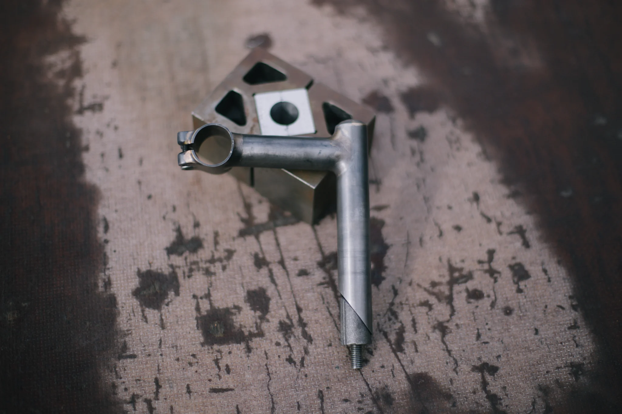

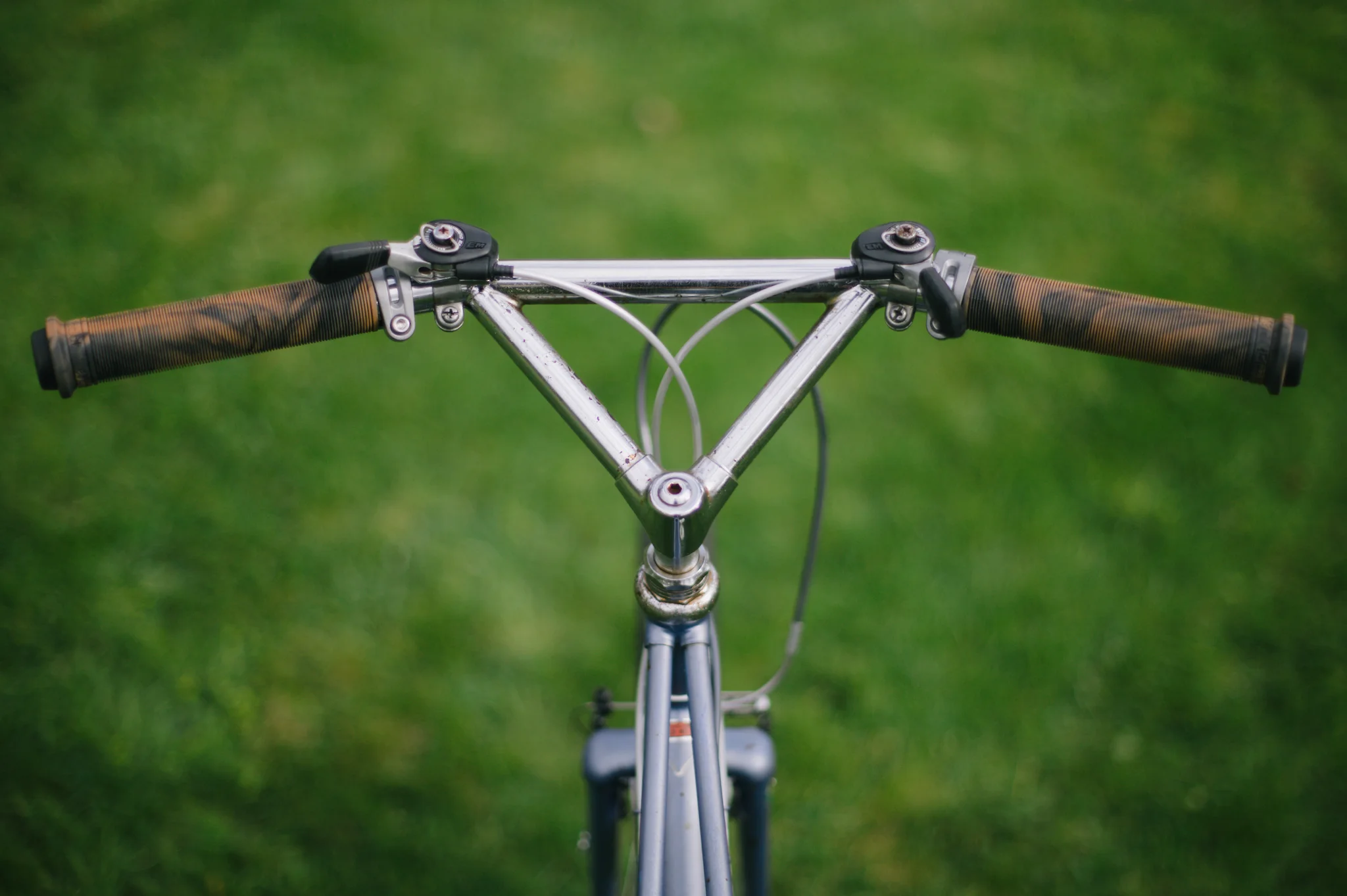

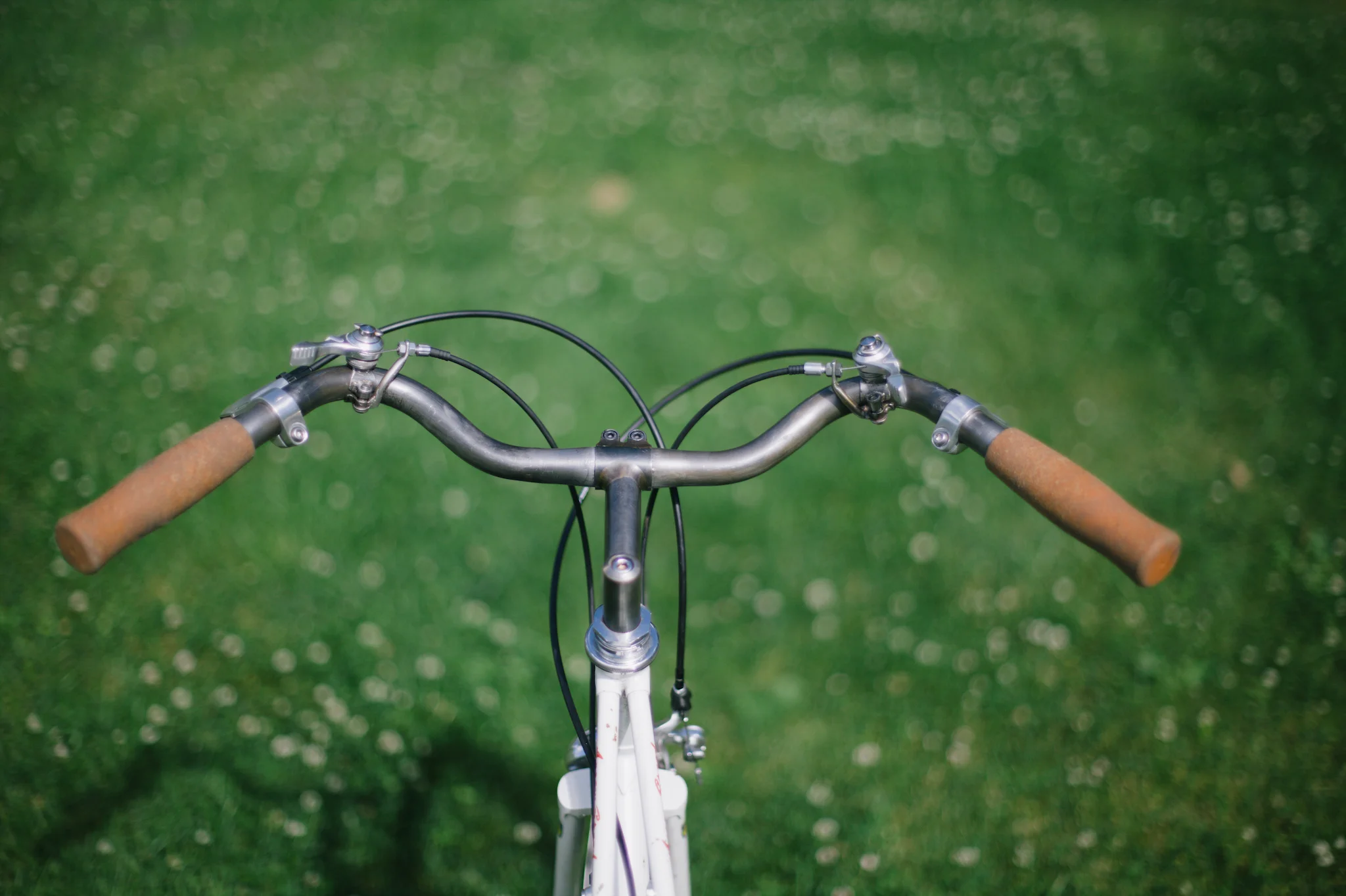

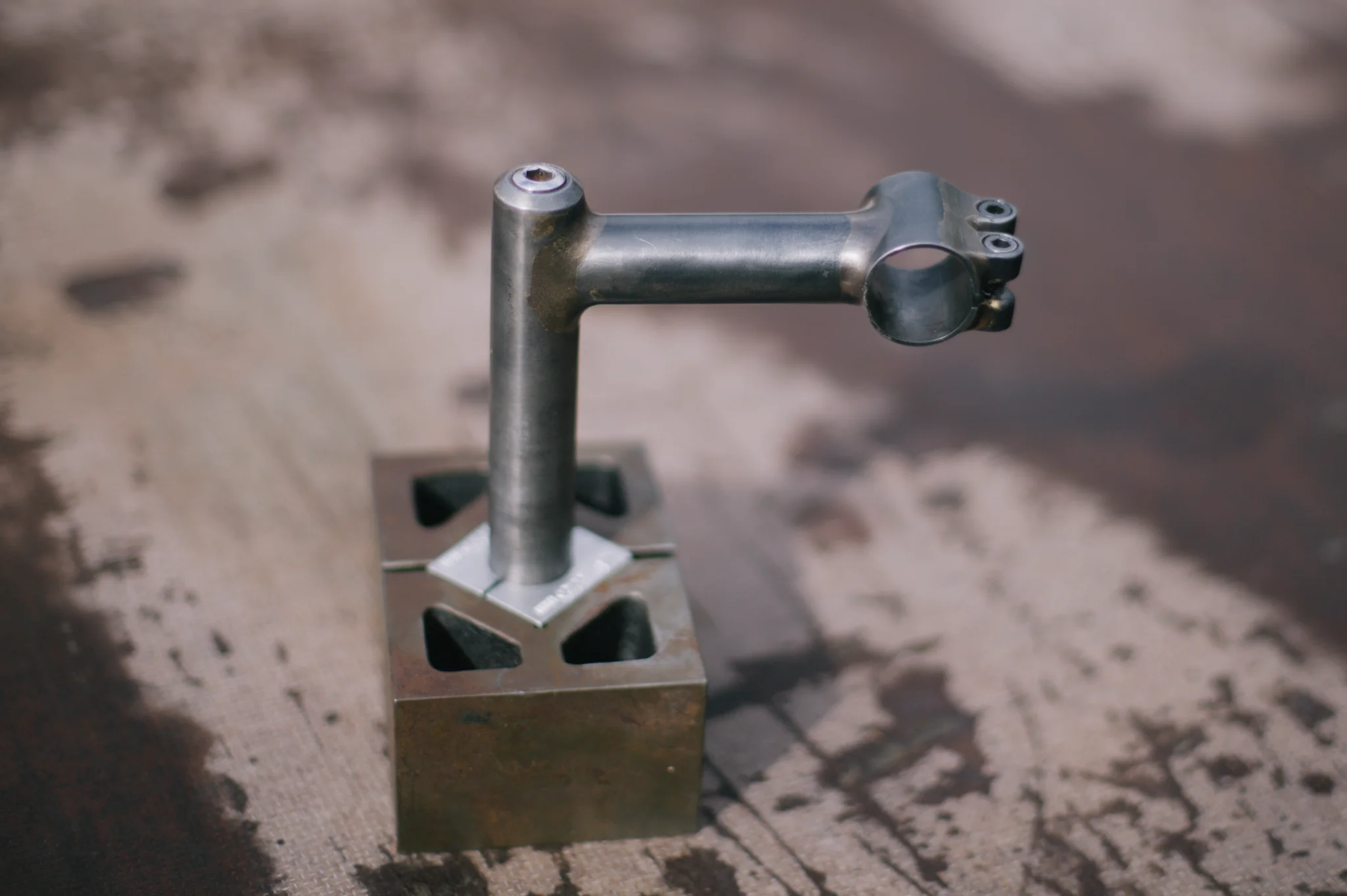

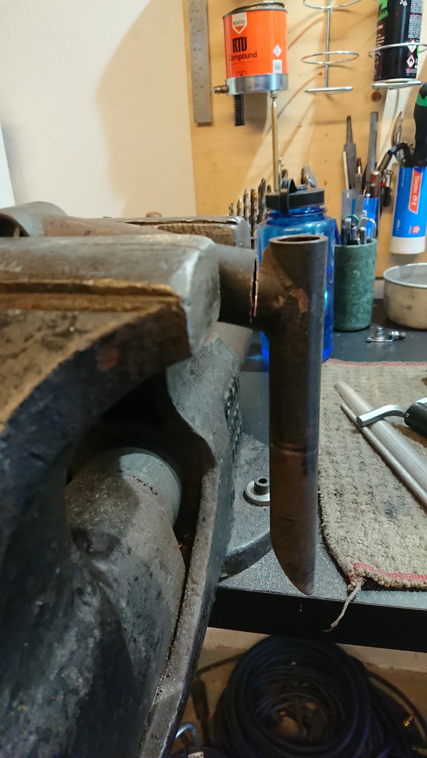

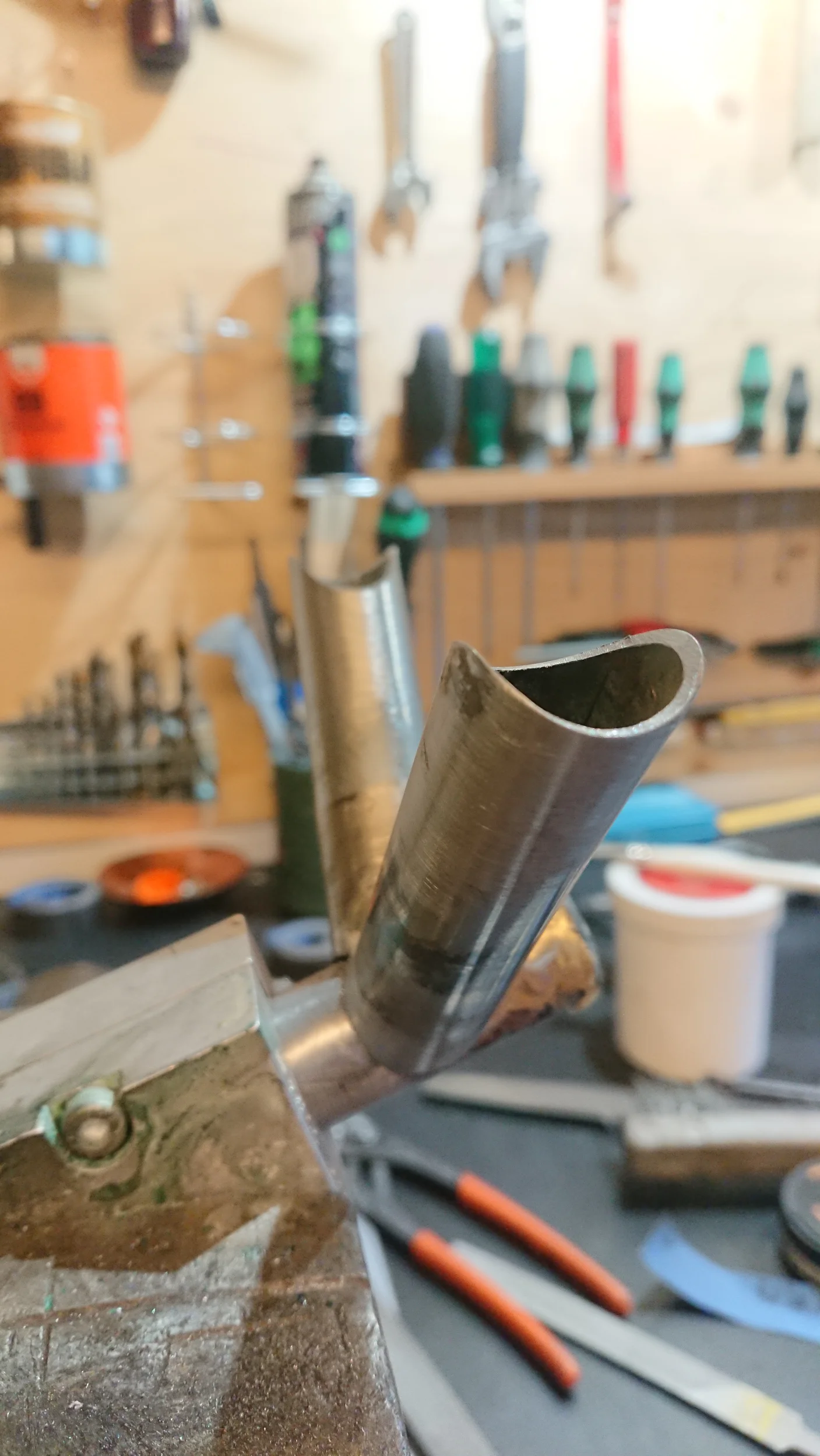

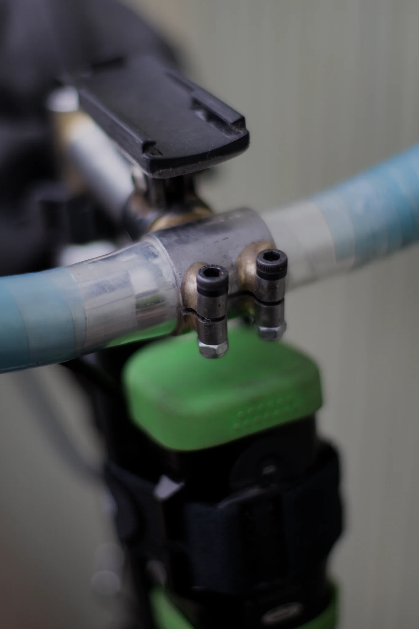

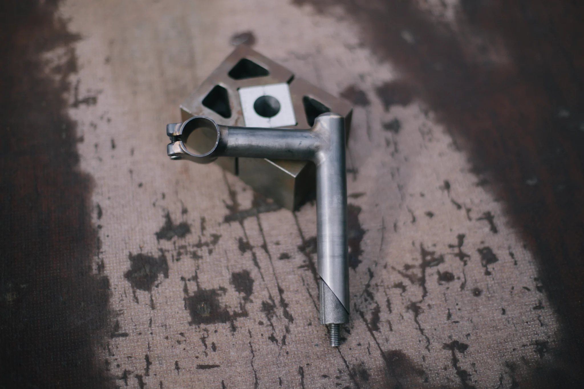

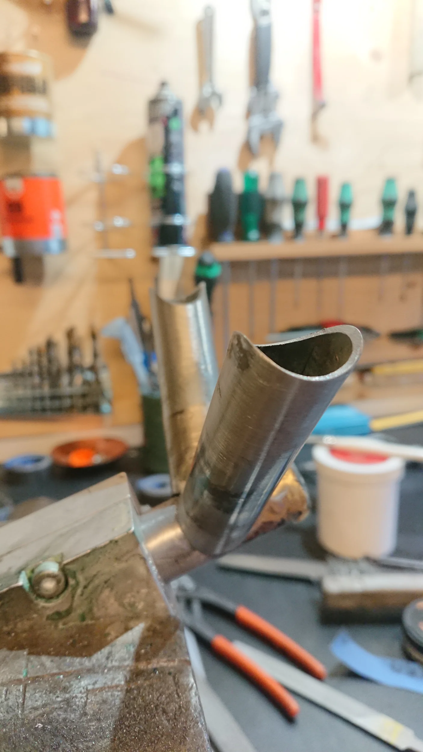

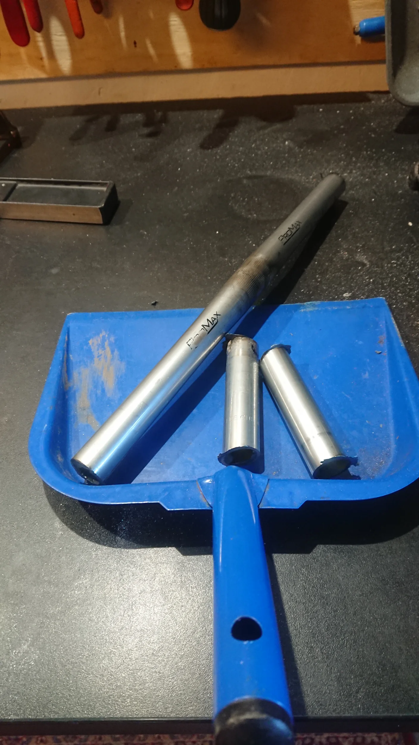

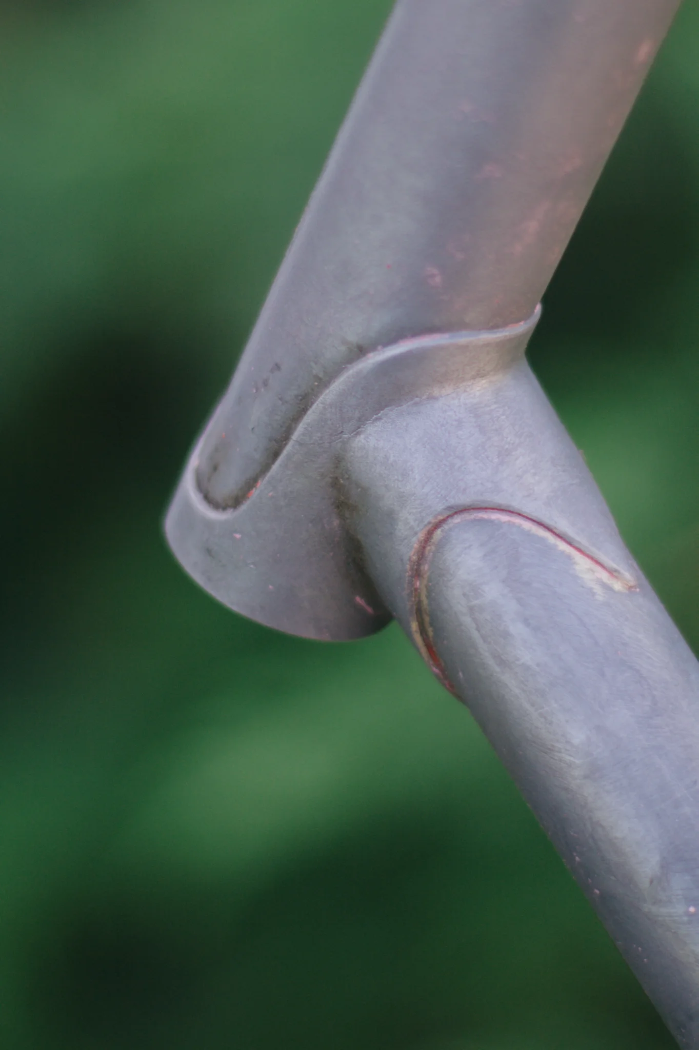

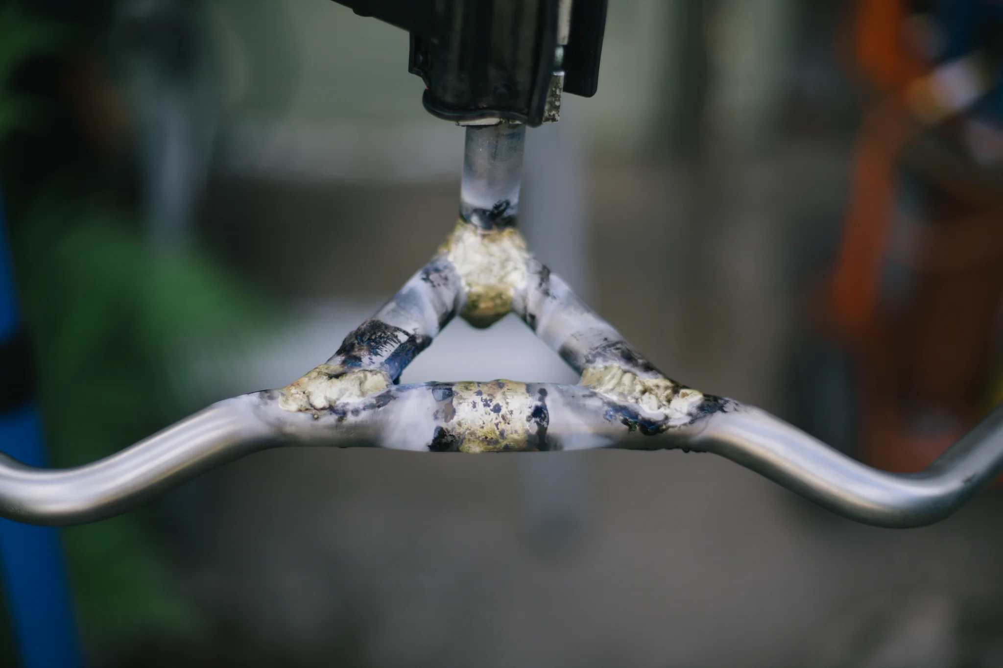

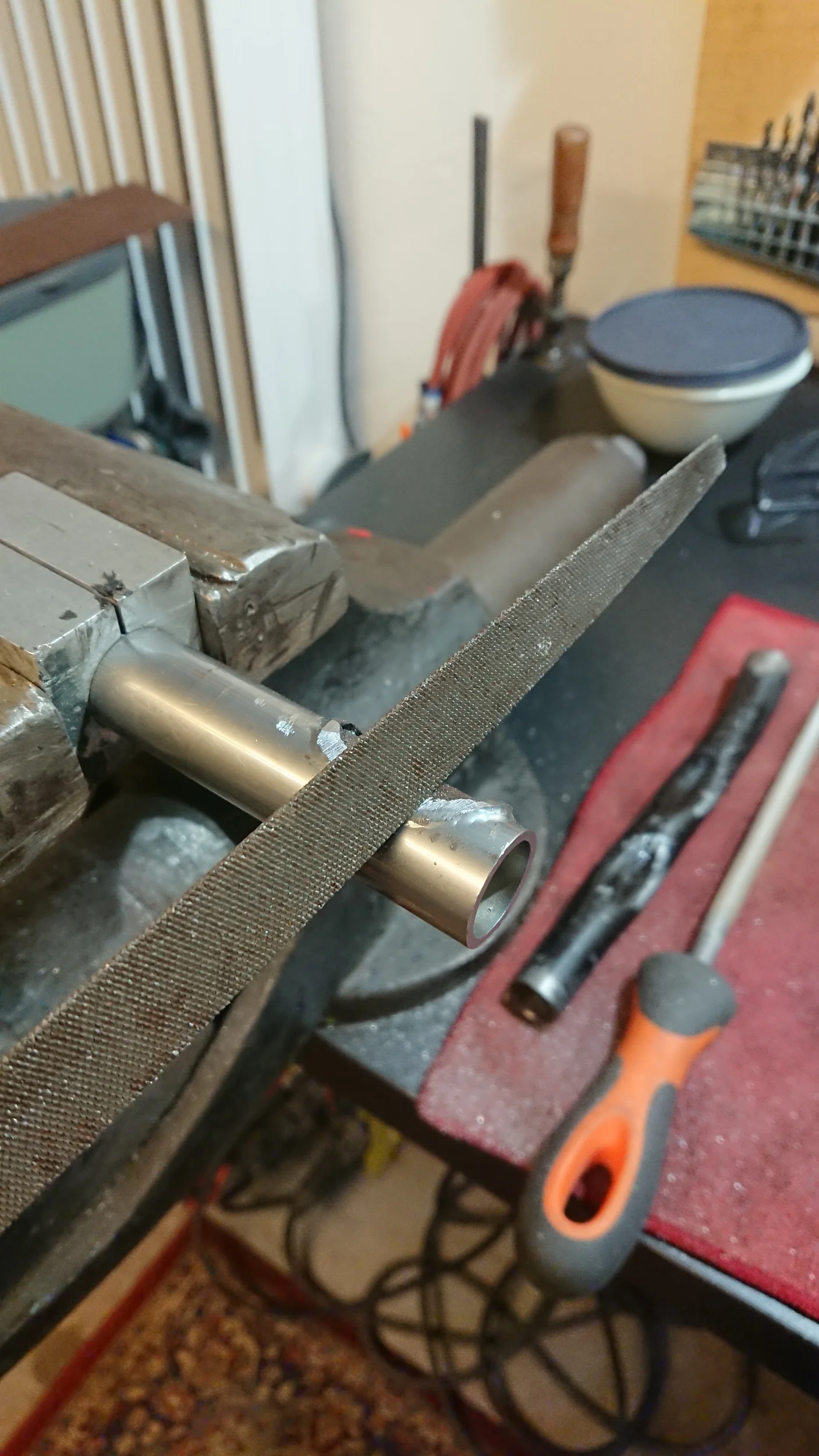

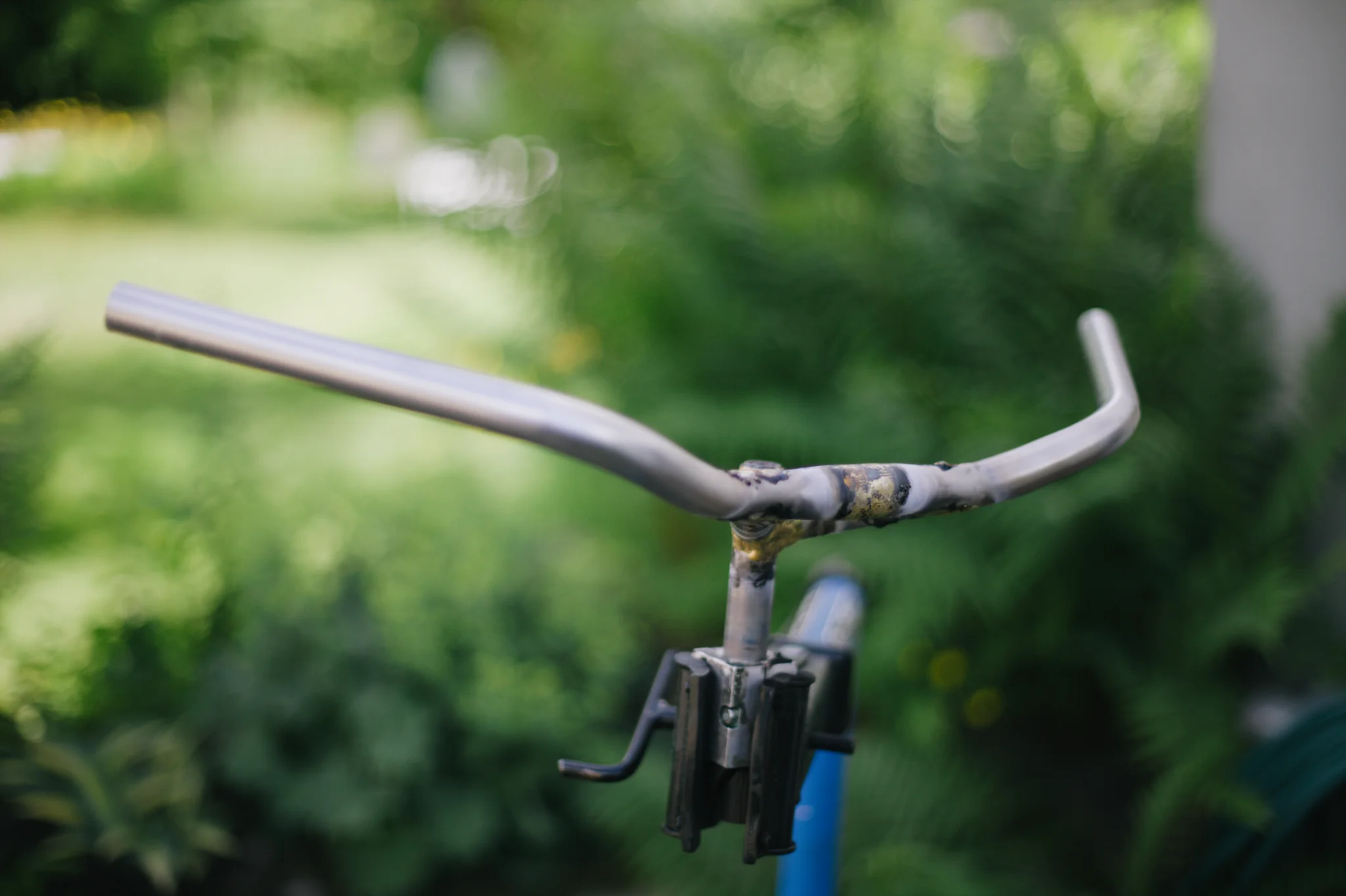

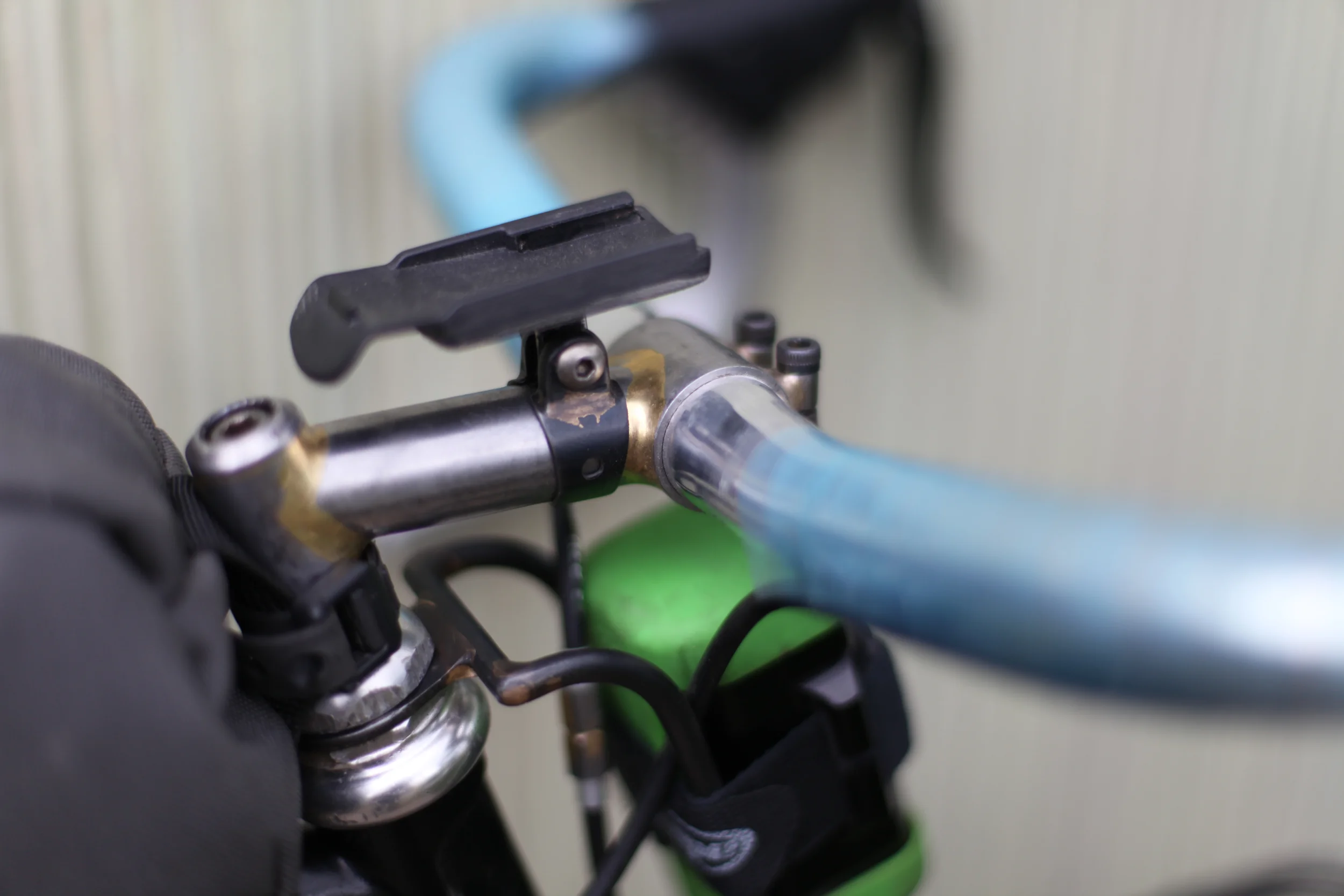

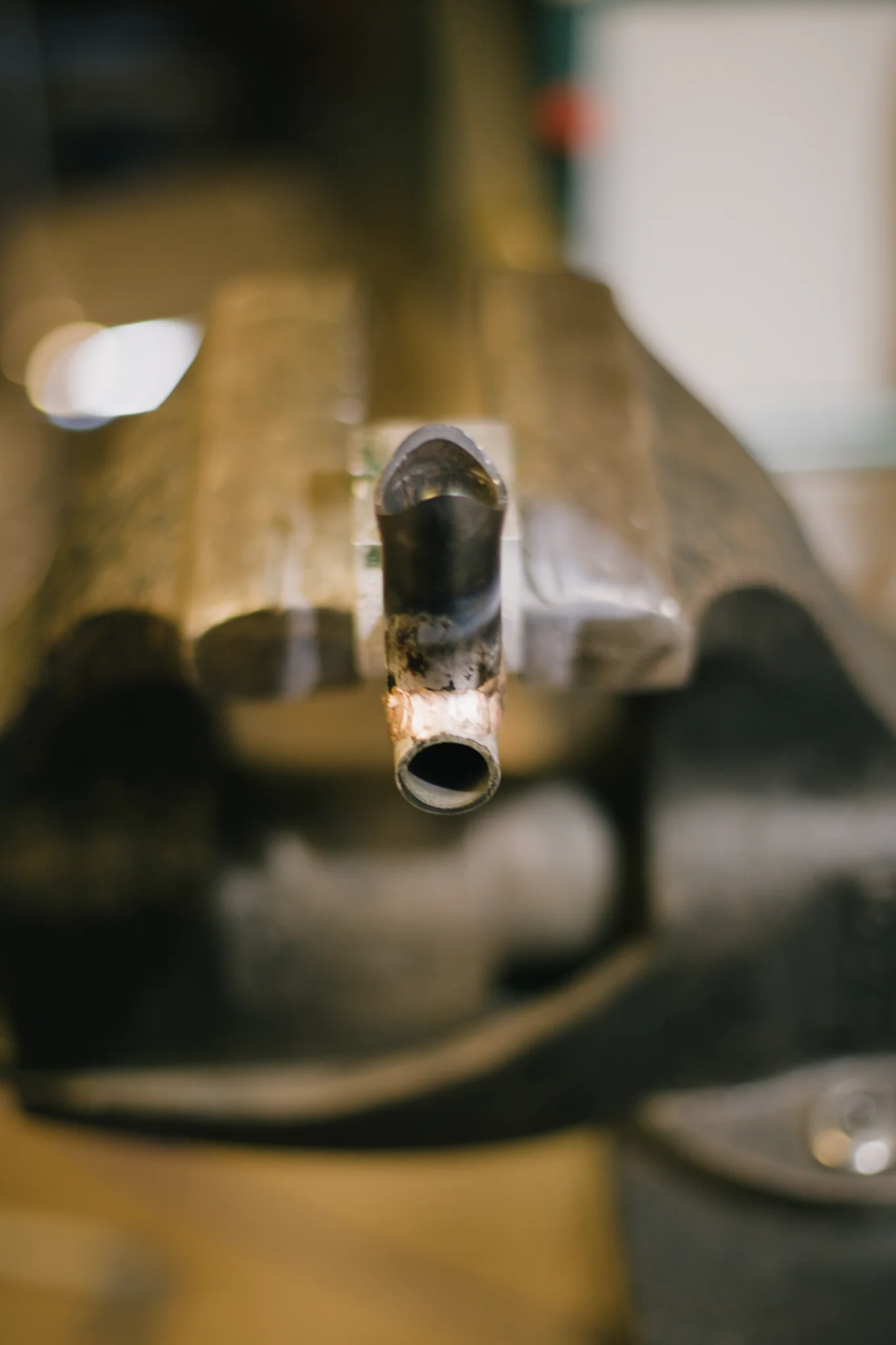

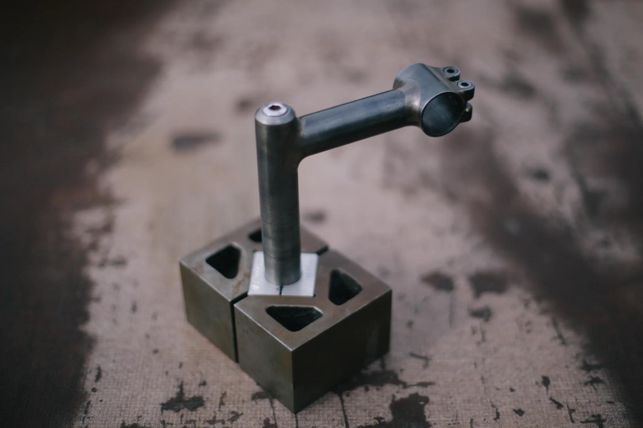

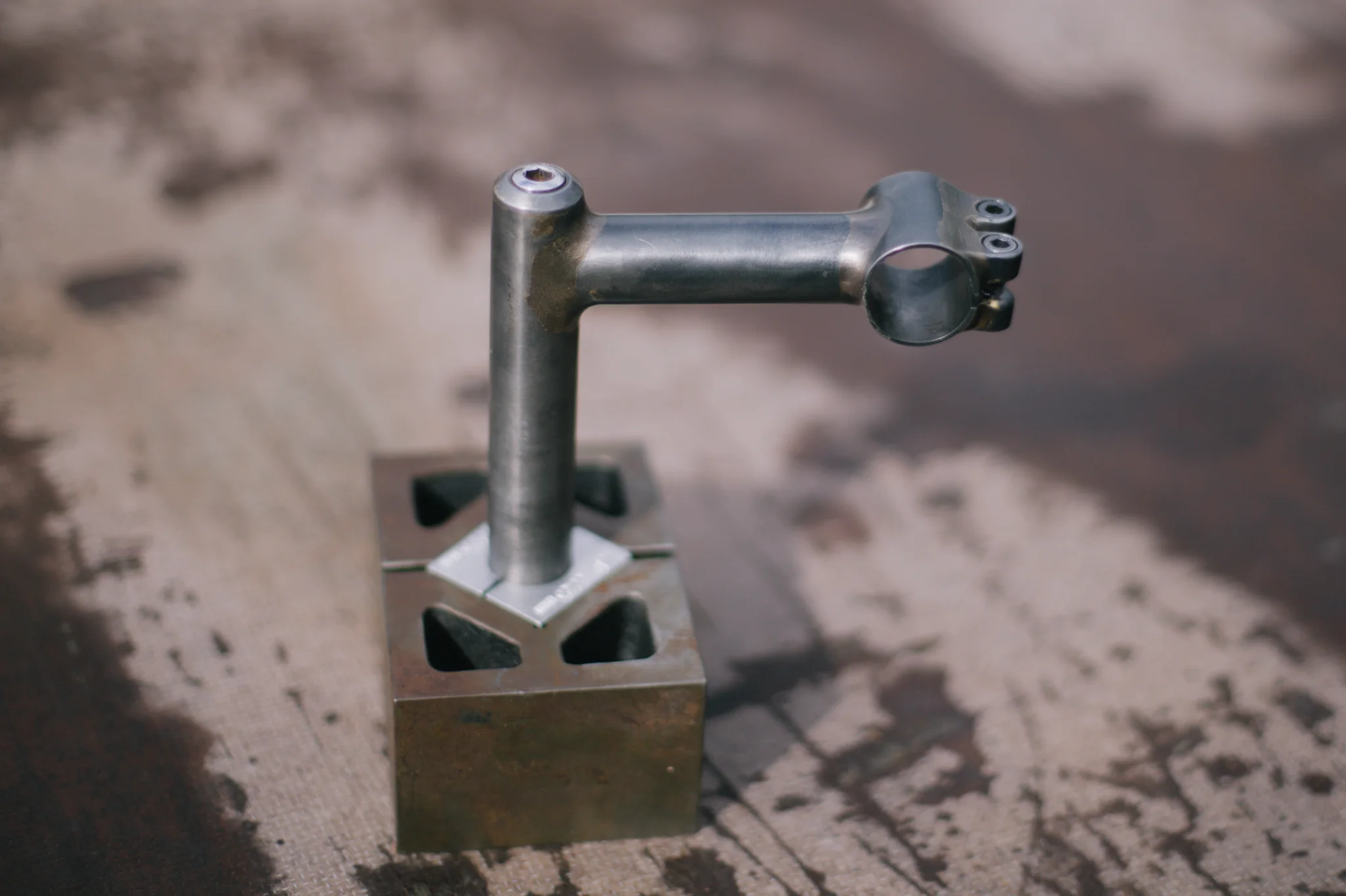

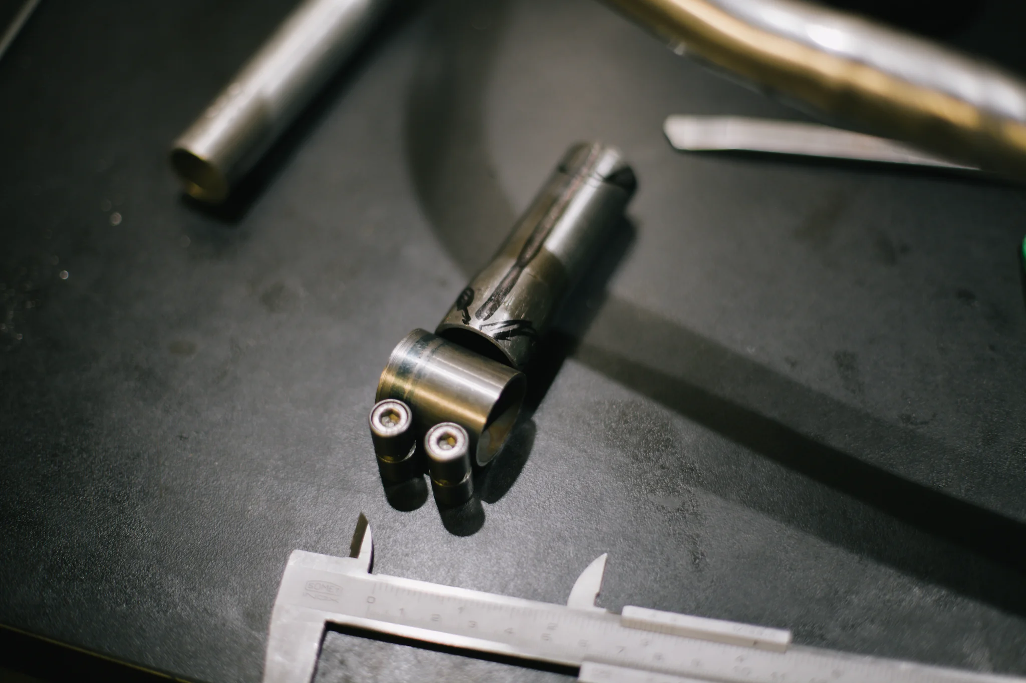

Första styrstammen till touringhojen byggdes av en gammal stam och ett svarvat rör för styrklämman och små rör för att dra åt med skruv och mutter igenom.

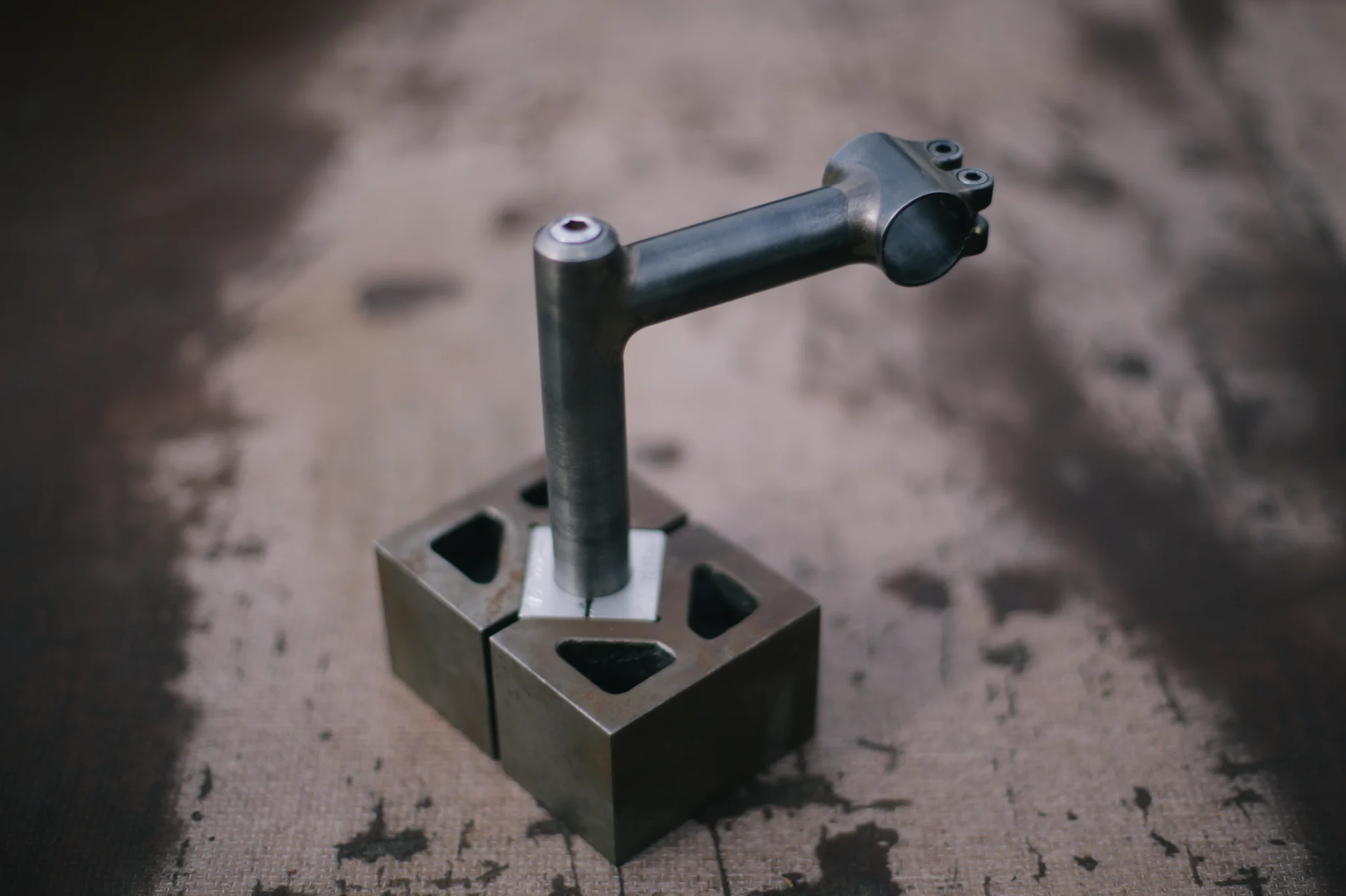

Andra försöket kommer här, något mer förfinat med nya rör, 4130 krommolybdenstål och lite snyggare klämmor. Lite positiv vinkel och 90mm lång, för 25,4mm styre.

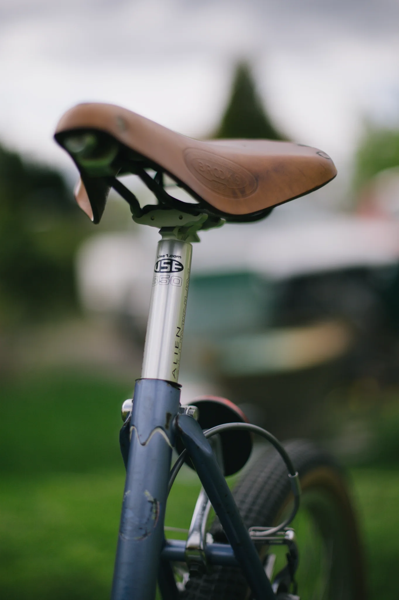

Blev lite nöjd med denna, och den provades direkt på ovan nämnda touringhoj. Det är ett återkommande tema i mitt cykelliv, en stor önskan om bockstyre för det är så jäkla snyggt och känns snabbt. Men det får aldrig sitta kvar länge utan byts ut mot något rakt/ riser med sweep/ alt-bar 😅
Cyclescopen med ny styrstam och bekvämt styre. Här kan man också skymta en grov prototyp på underhängda hållare för friktionsväxelreglage. Får bli ett inlägg om dessa framöver! Även om den jätterostiga Miyatan närmast i bild...
Trevlig helg till dig som läser!
Visa bilaga 773022
Visa bilaga 773024
Visa bilaga 773026
Visa bilaga 773027

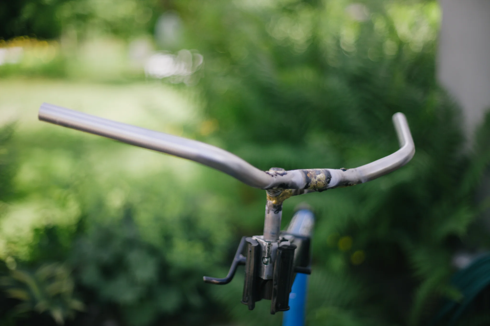

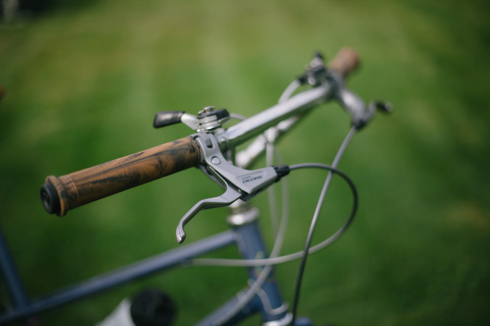

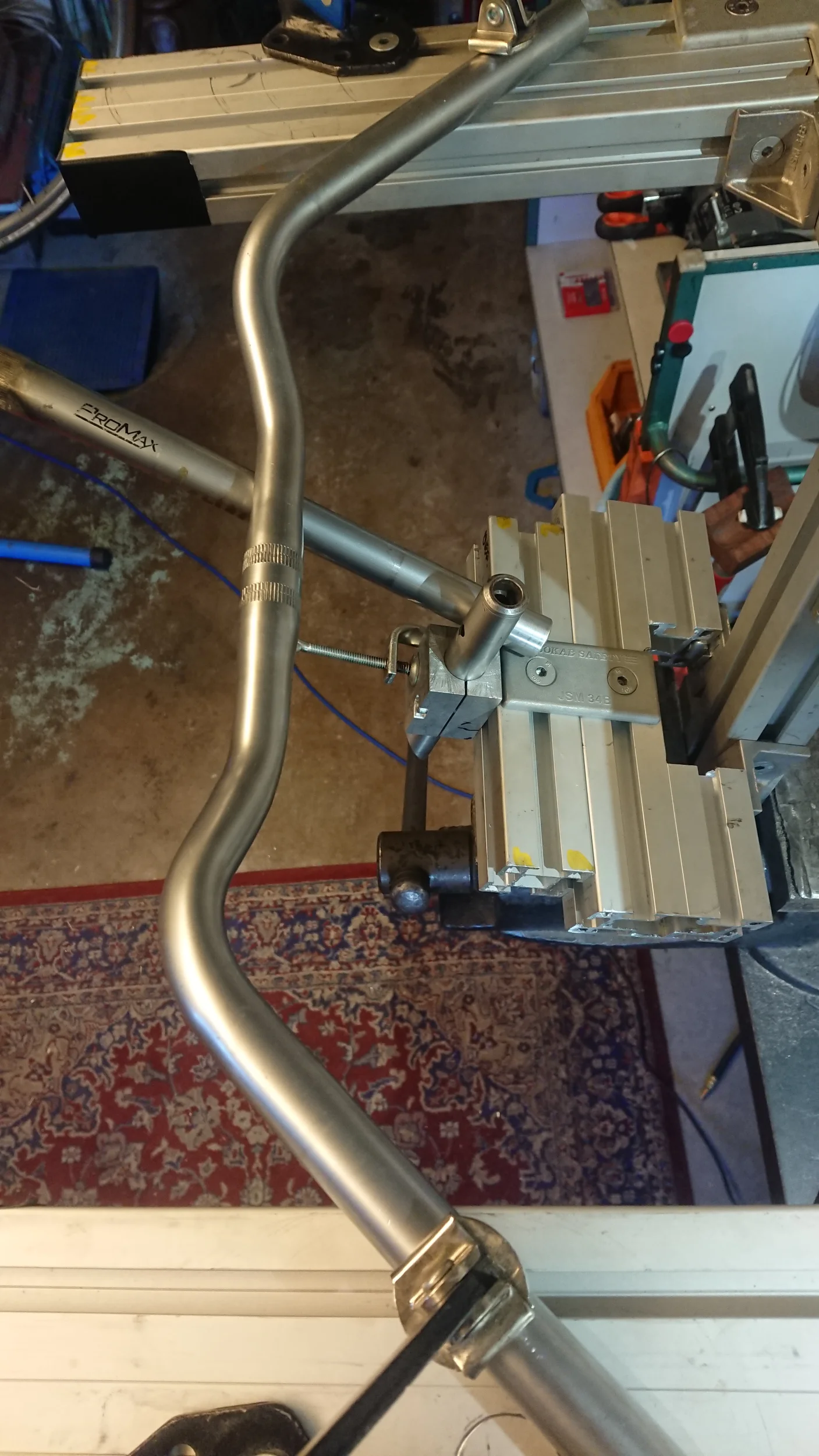

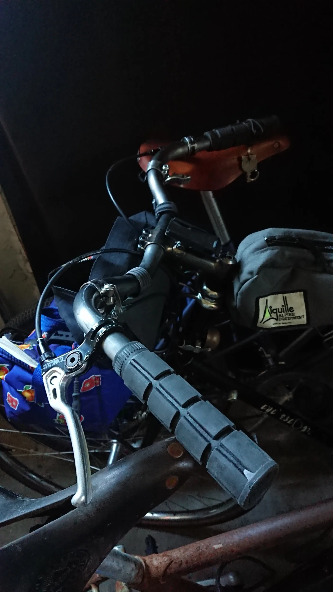

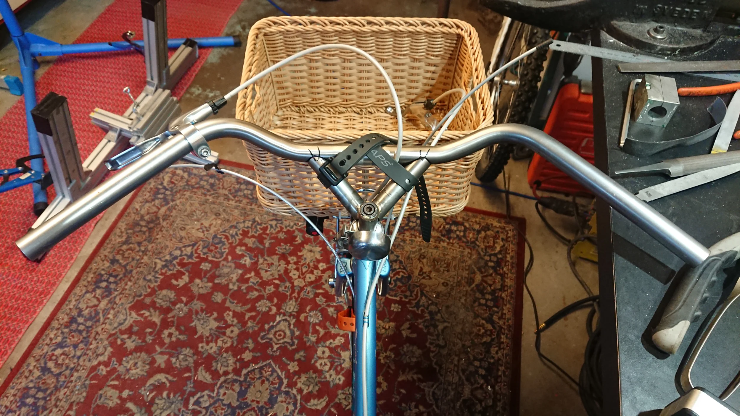

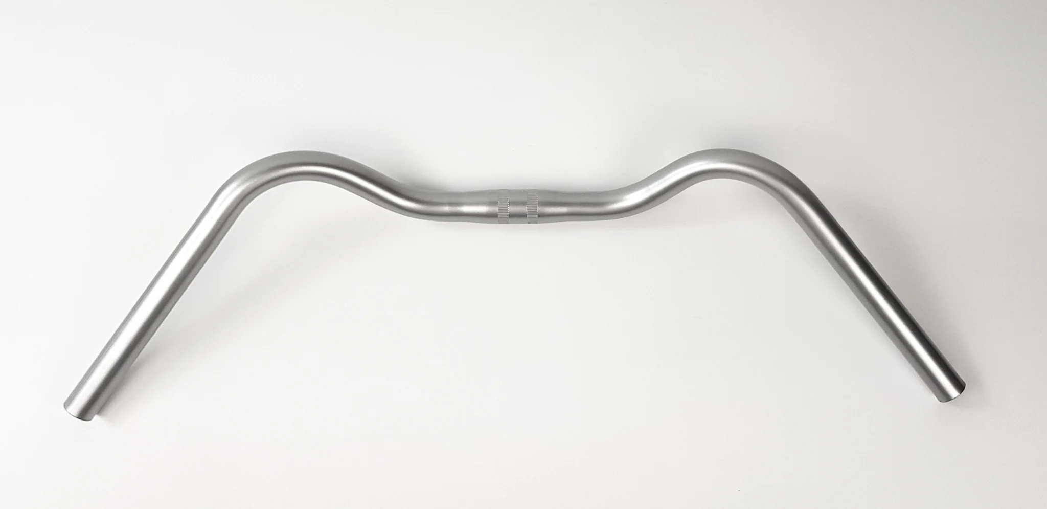

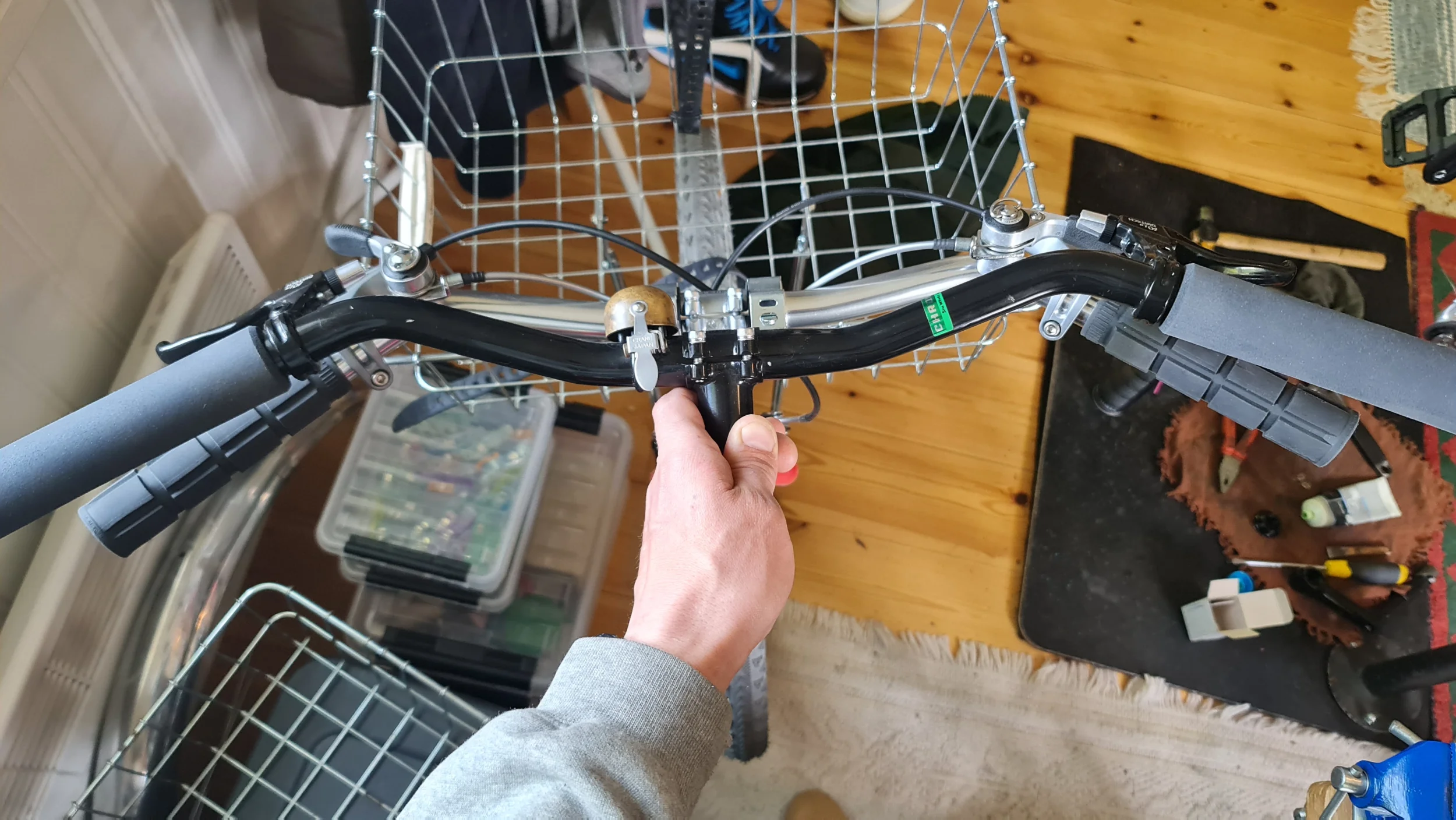

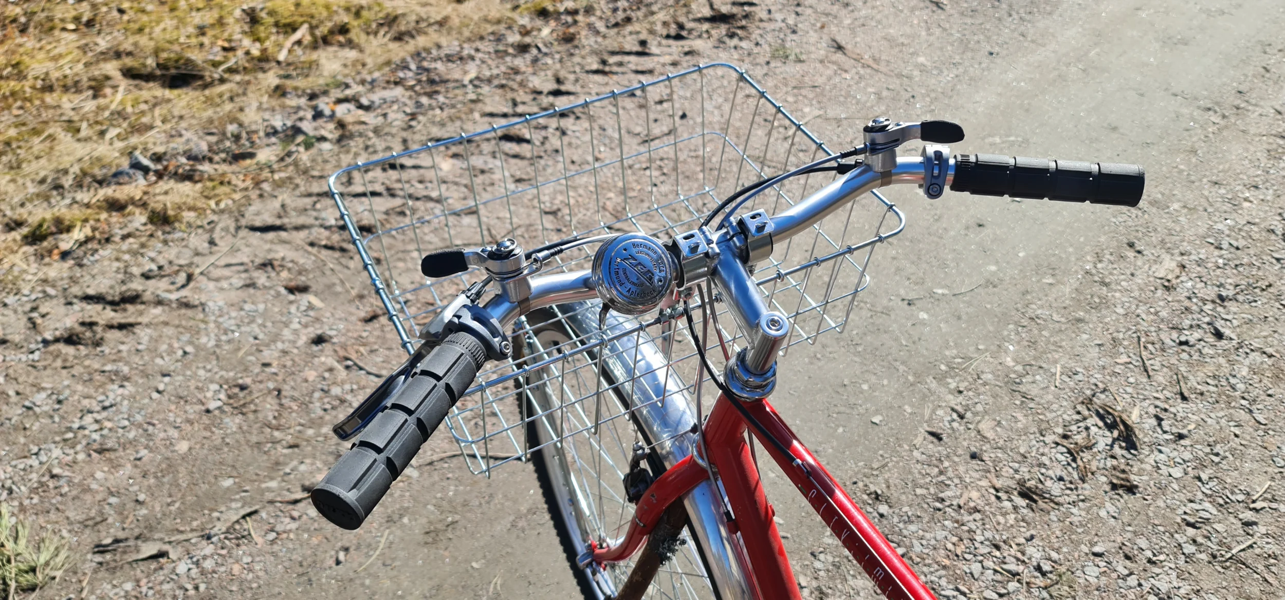

”byts ut mot något rakt/ riser med sweep/ alt-bar” - är lite sugen på att prova rakt styre eller med sweep på någon hoj frammöver. Vi får se, plötsligt händer det!
@KristerD Kul att höra, tack 🙏 Gillar att trassla in mig i det minsta och är nog ganska detaljfokuserad. Måste också komma ihåg att vara observant på helheten så allt hänger ihop bra!

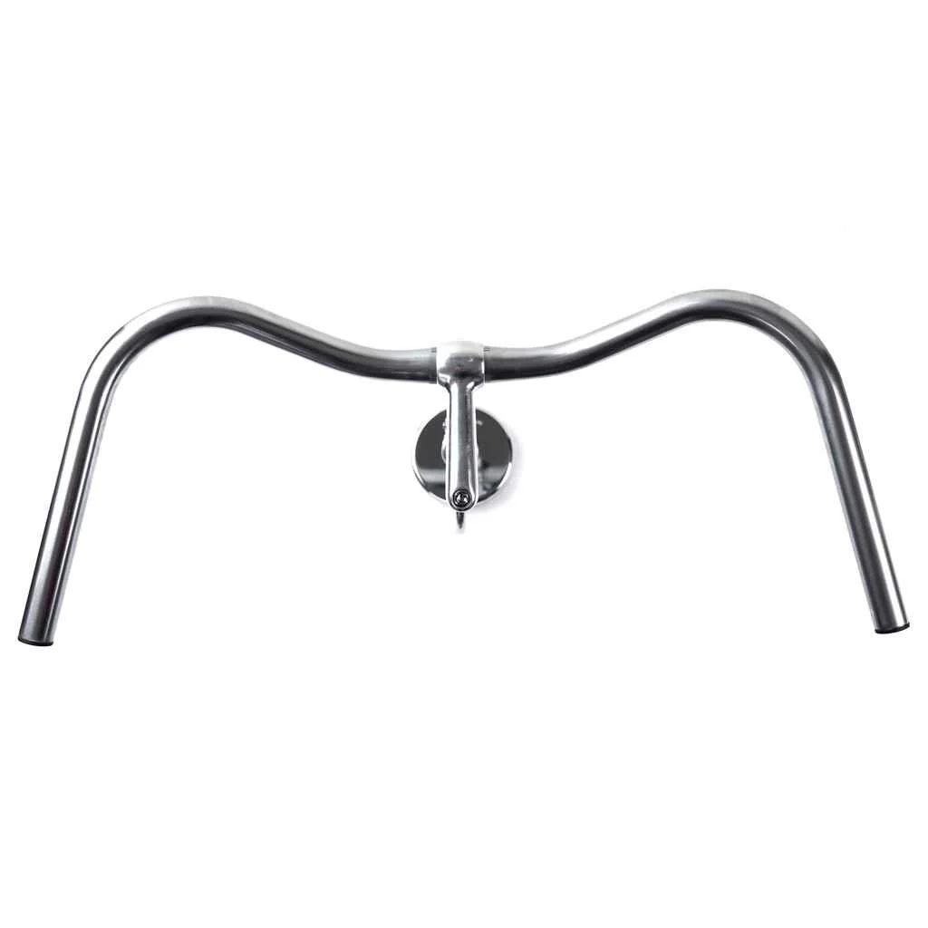

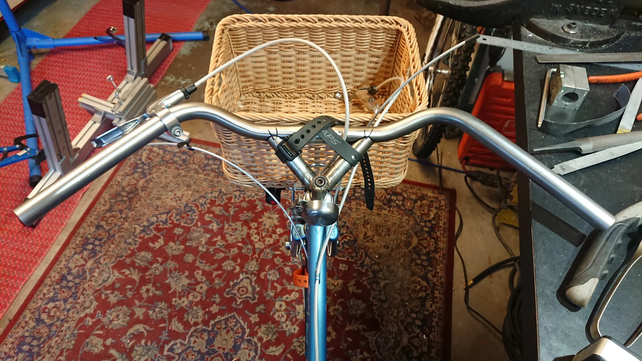

Angående styre med sweep, kan inte annat än rekommendera. Jag har provat ett gäng, och vissa är skönare än andra beroende på vad man ska ha det till och vilken hoj de ska sitta på. Här är några favoriter

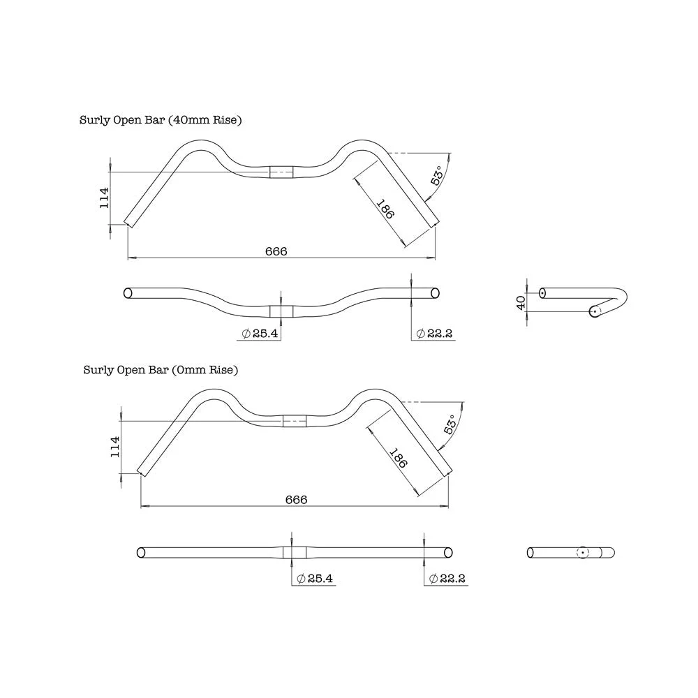

Surly Open Bar, bra till atb/ mtb så det är brett och har djupa "krokar" längst fram, ger många möjliga ställen att sätta händerna på.
Här Open Bar med 40mm rise på en StumpJumper jag hade för några år sedan.
Nitto Kite Bar.
Nitto Albatross, mycket styre bakom styrklämman, och lite för mycket sweep för min smak, blir väldigt "promenad-styre". Men snyggt och passar bra på vissa hojar.
Vill minnas att detta är Nitto B354 Heron. Fint, nätta böjar, 63cm brett.
Heron under Simworks/ Nitto Getaround CrMo Bar, stor favorit. Känns rätt, bra kontroll på cykeln. Ganska brett så gör sig bra även på mtb.

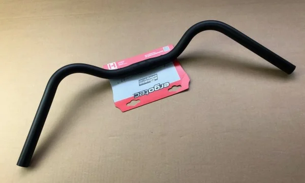

Och just ja! En ny kandidat, det som jag satte på "touringhojen". ergotec Stuttgarter, stål och 25.4mm i klämman. Känns riktigt bra så långt! Återkommer med fler tankar om det efter några fler turer. Mer lättsmält pris är allt Nitto och särskilt SimWorks 😅
Finns i några olika varianter i aluminium och stål. Jag har MAS-Nb-varianten som jag strippat på färg. MAS är beteckningen på någon sorts stållegering dom kör med.

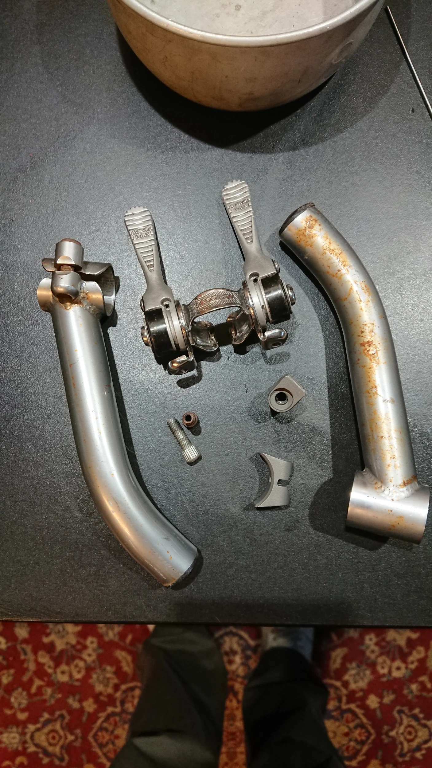

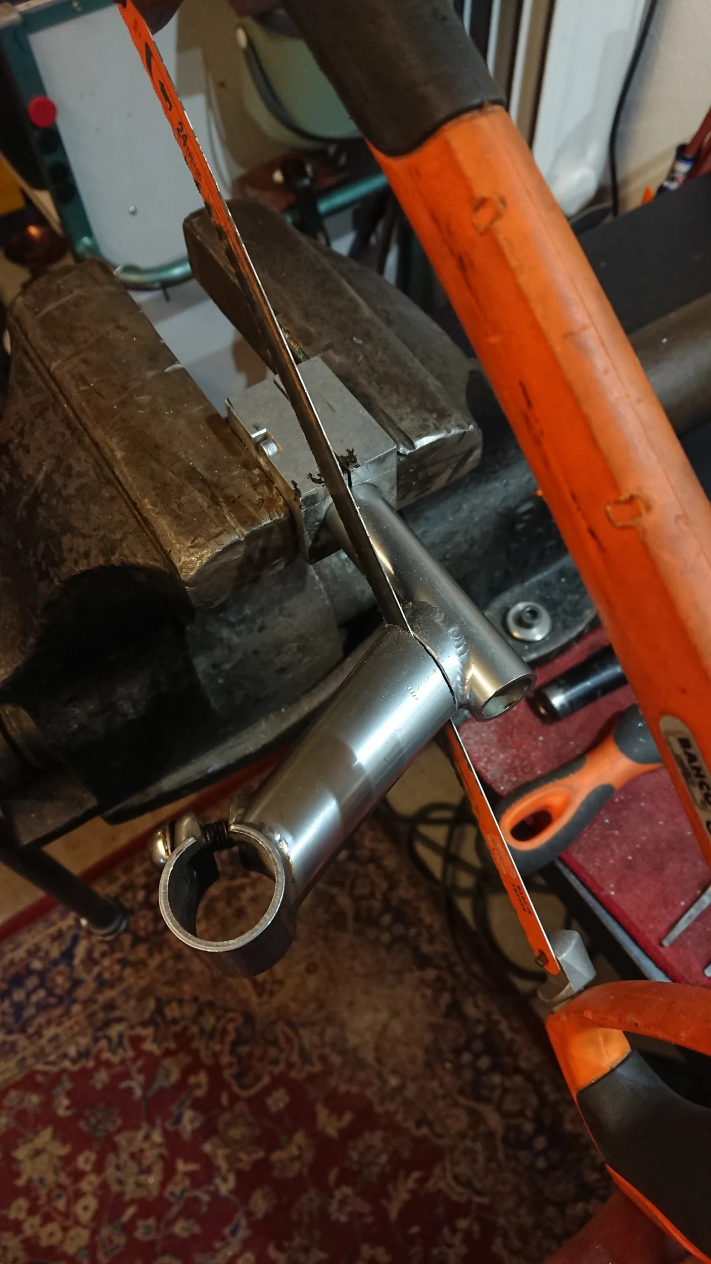

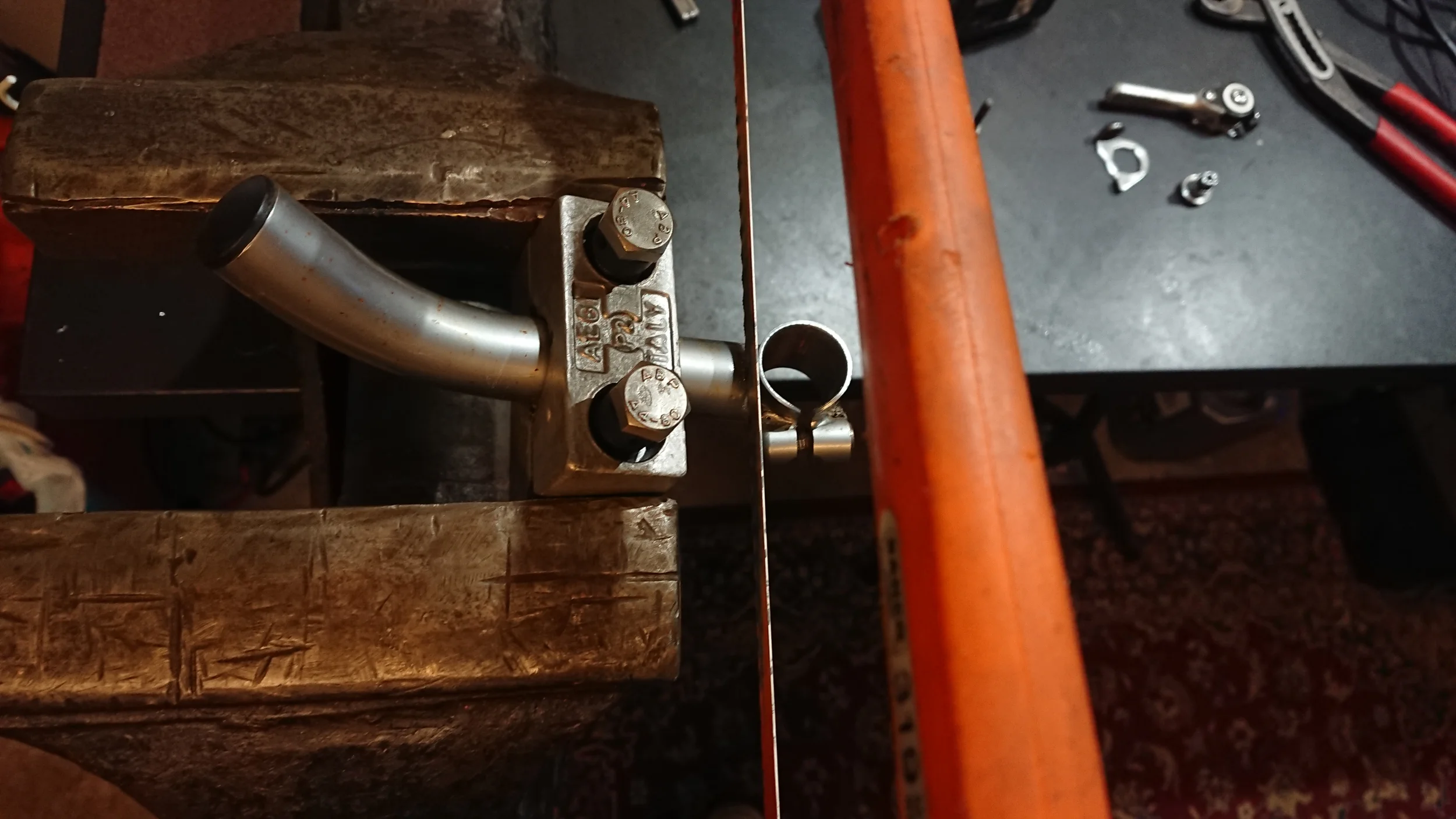

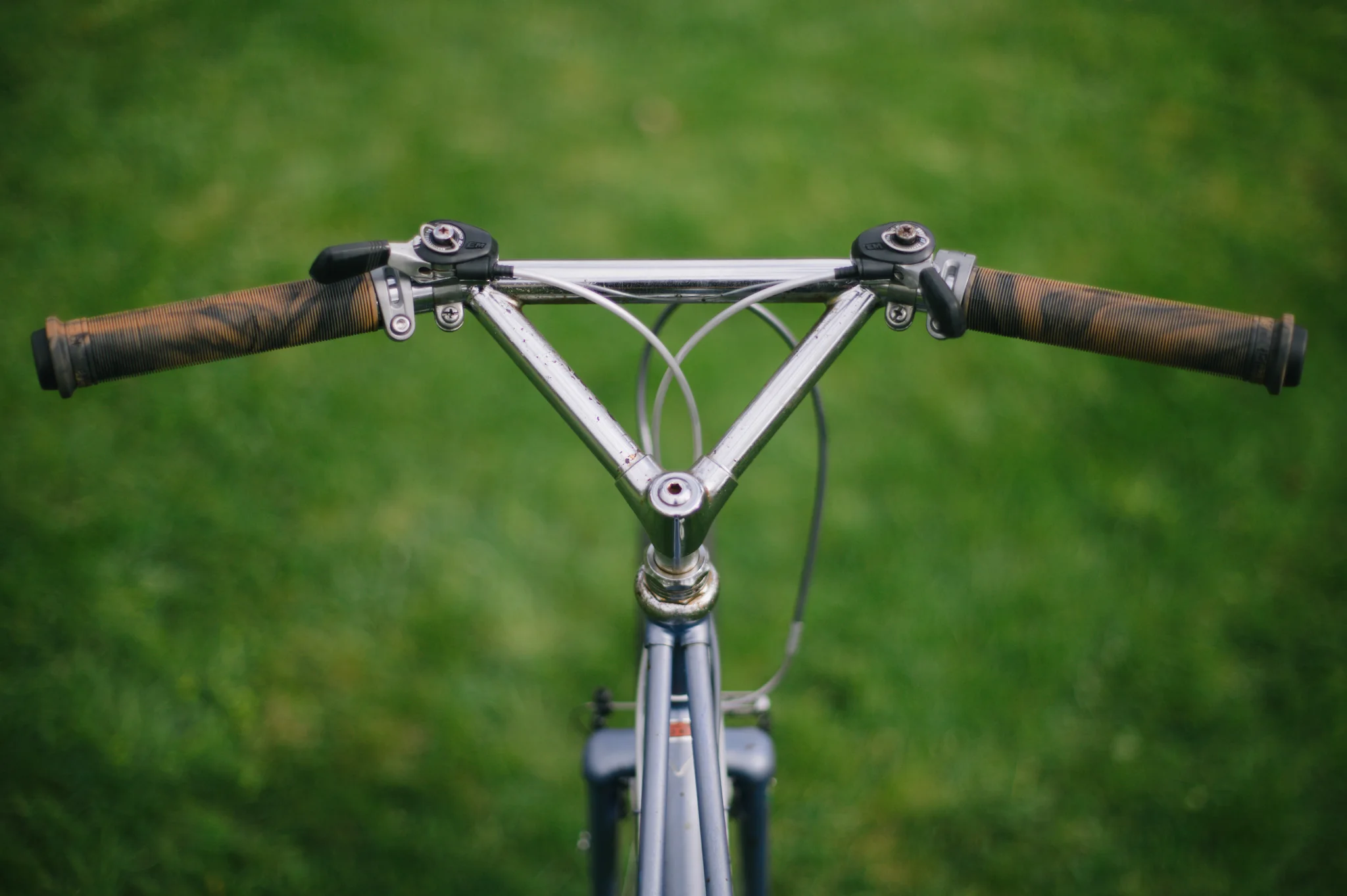

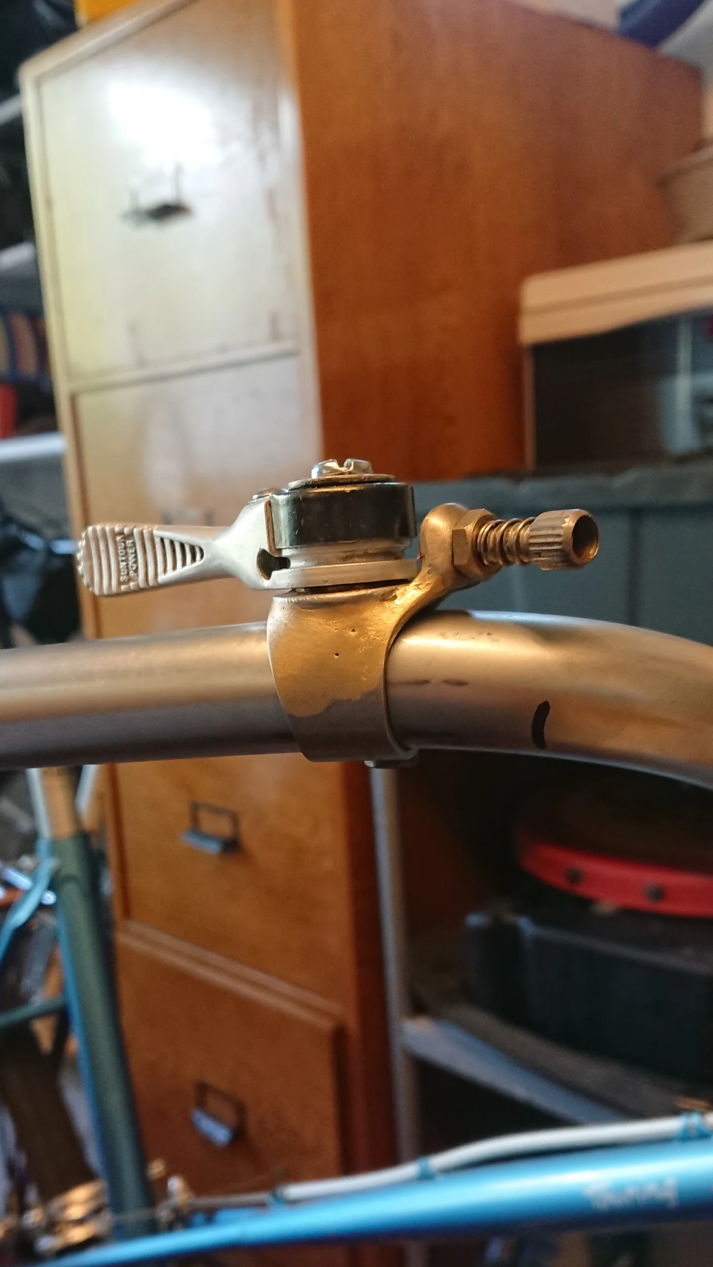

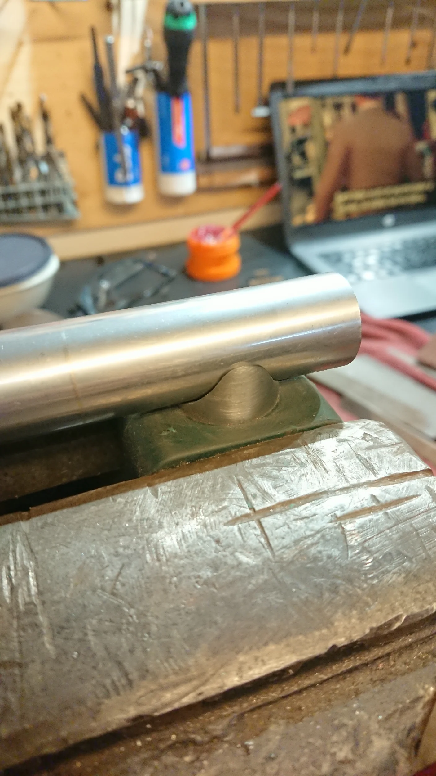

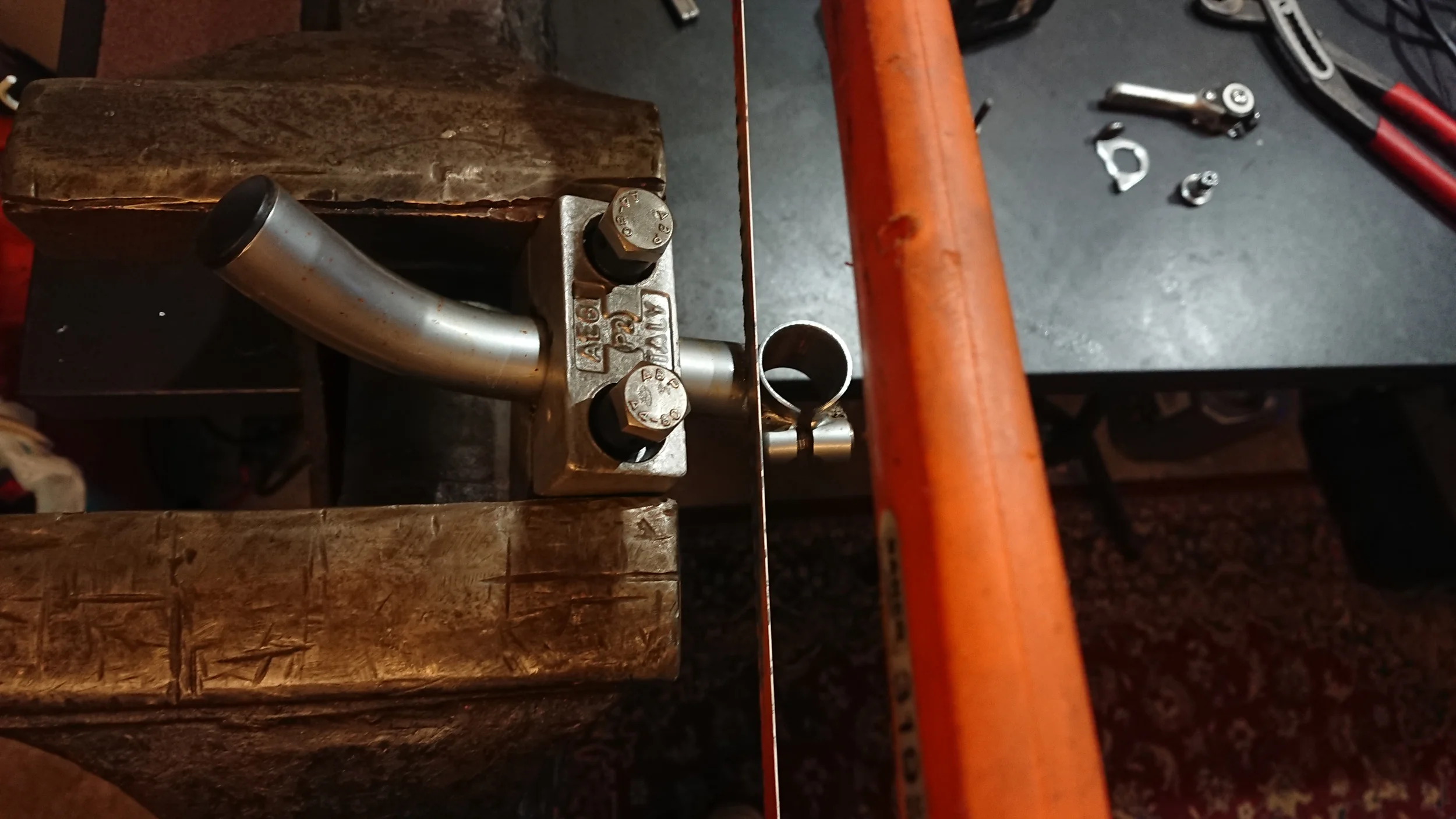

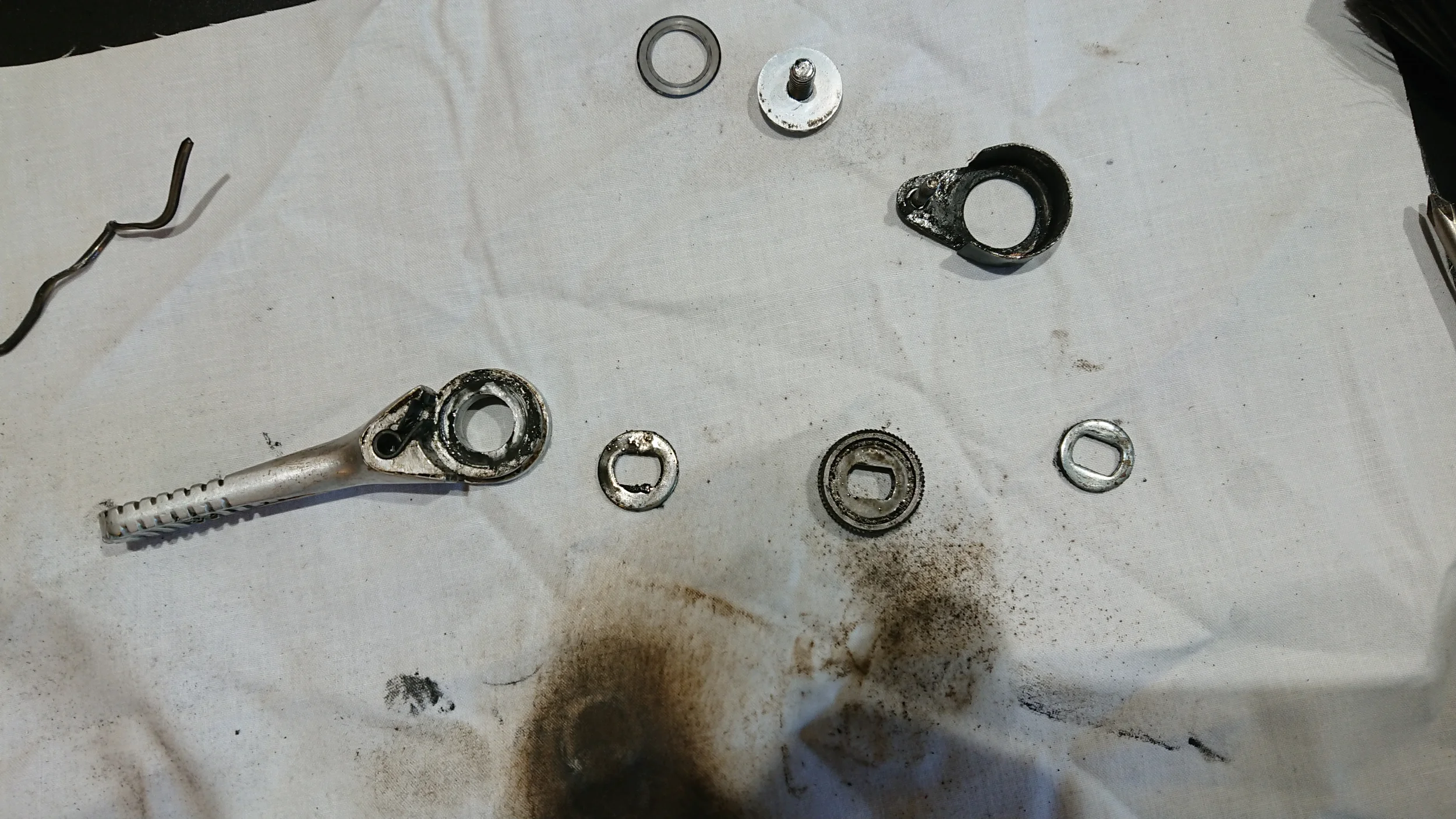

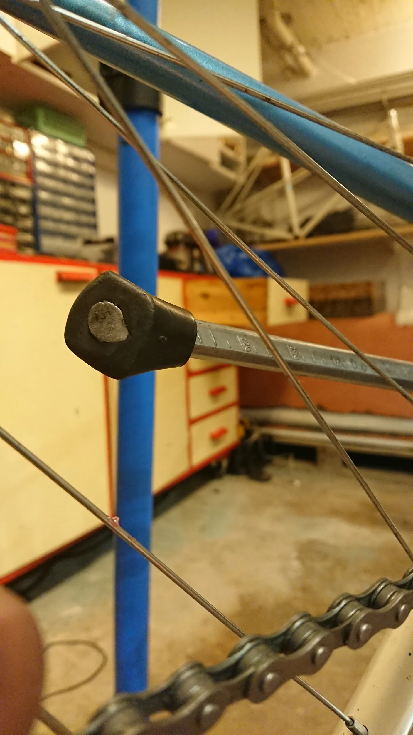

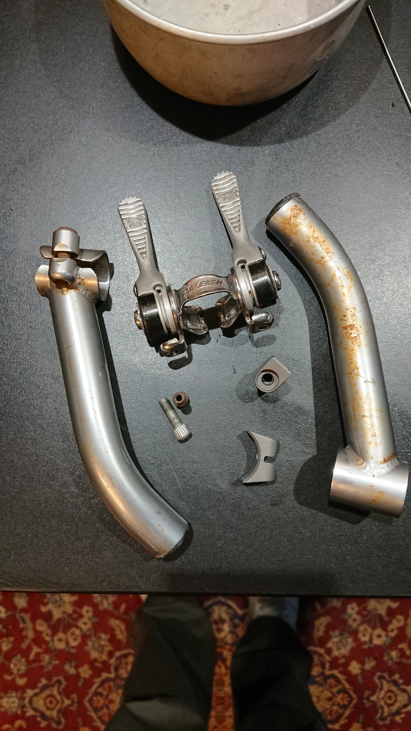

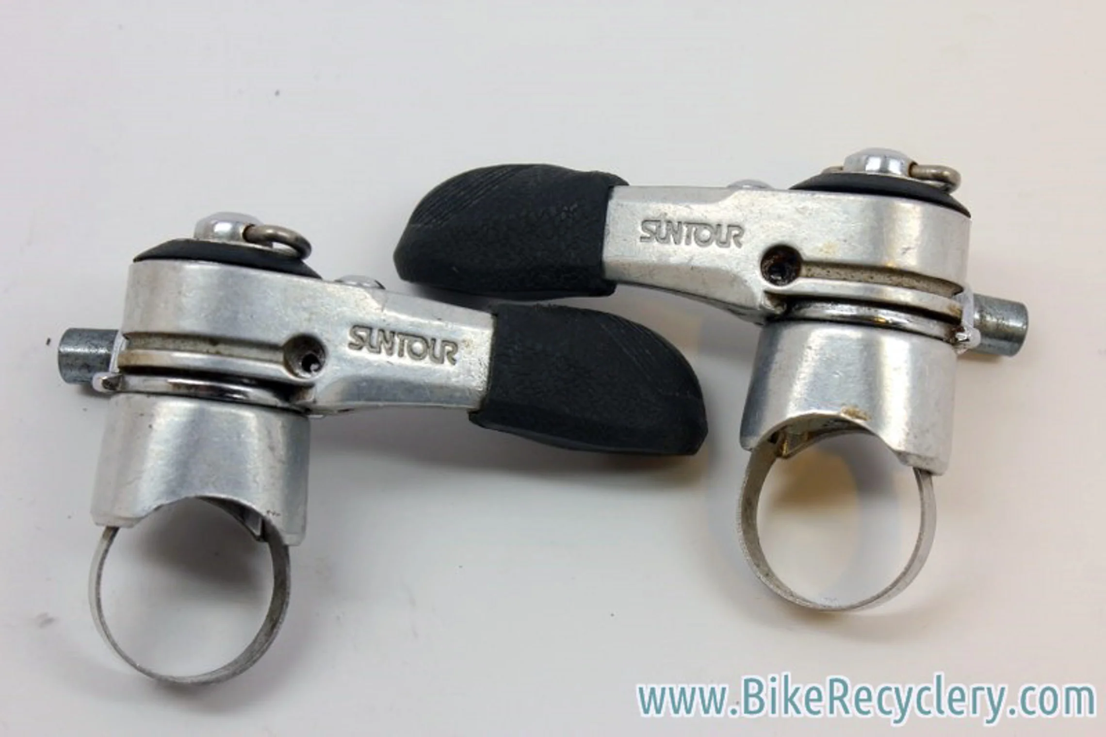

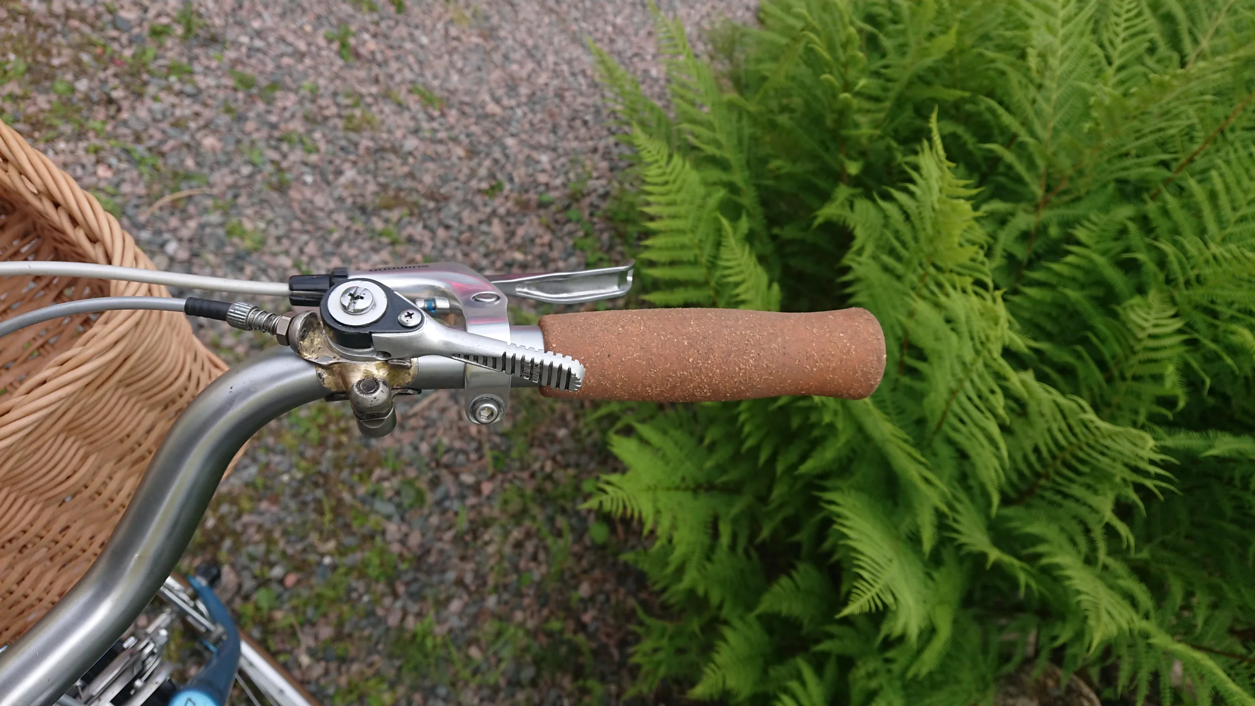

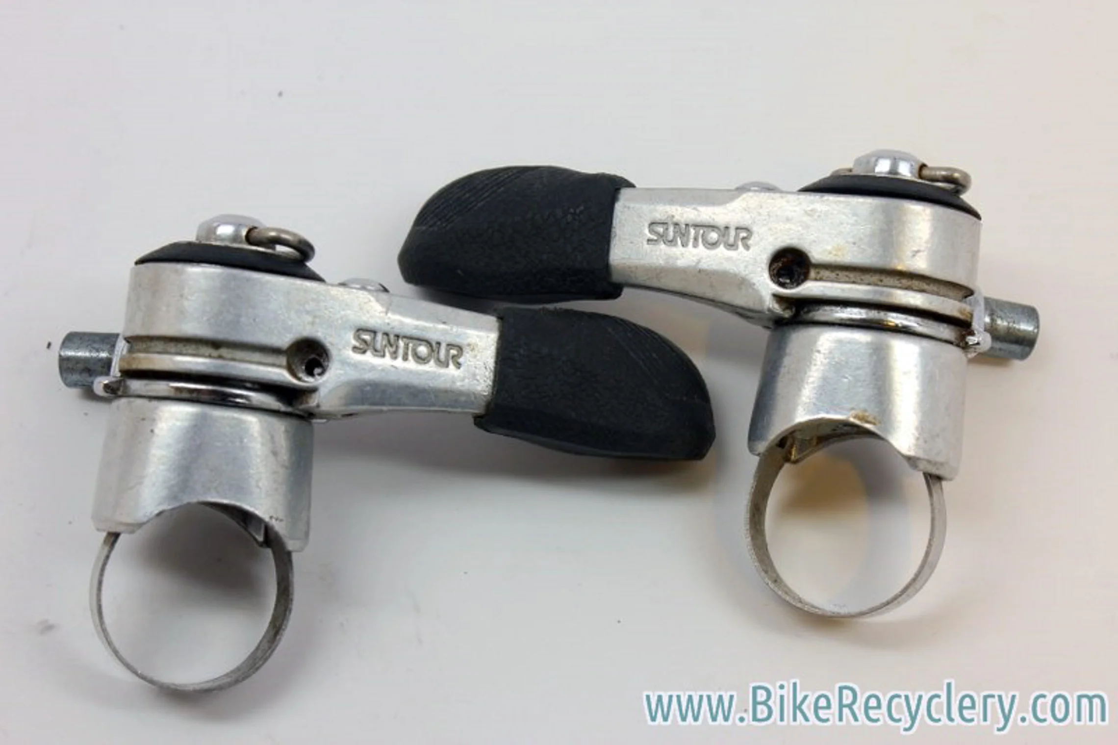

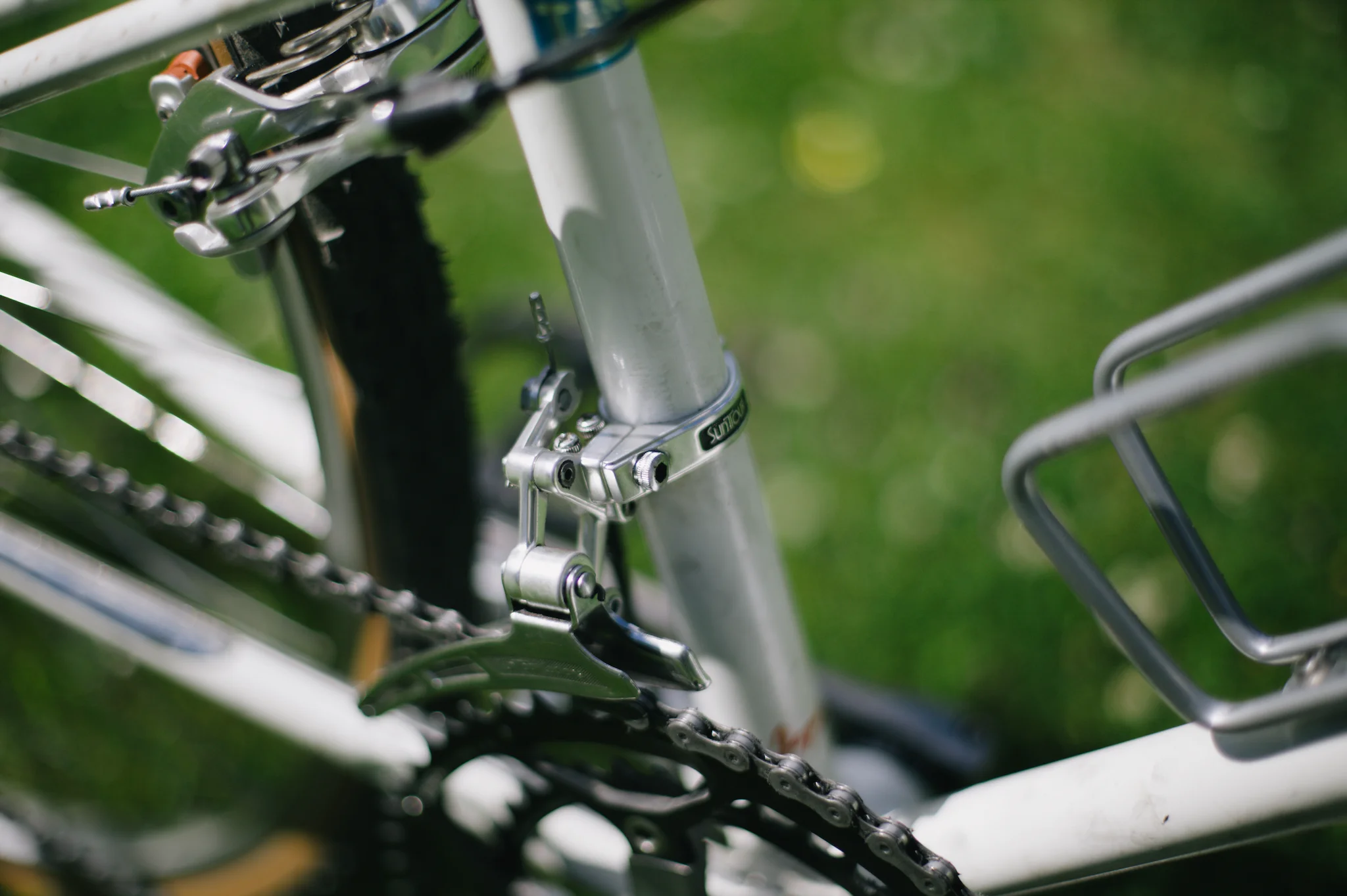

Ett par gamla barends i stål plus ett par gamla rammonterade Suntour power shifters. Kan dom förena sig och bli något användbart? Återstår att se!
Tror ni förstår vad jag försöker få till. Men här kommer en ledtråd ändå 😅
Fortsättning följer när jag fått mer tid i verkstan!
    166 KB · Besök: 61
Visa bilaga 773393
Visa bilaga 773395
Visa bilaga 773396
Visa bilaga 773397
Tänkte att du skulle göra ett enhörningshorn med växelväljaren i mitten av styret, men det där ser ju lite mer raffinerat ut!
Som en liten tempobåge med friktionsreglage i änden? Det kunde bli en bra grej! Detta ska bli "thumbies", är tanken iaf 😅

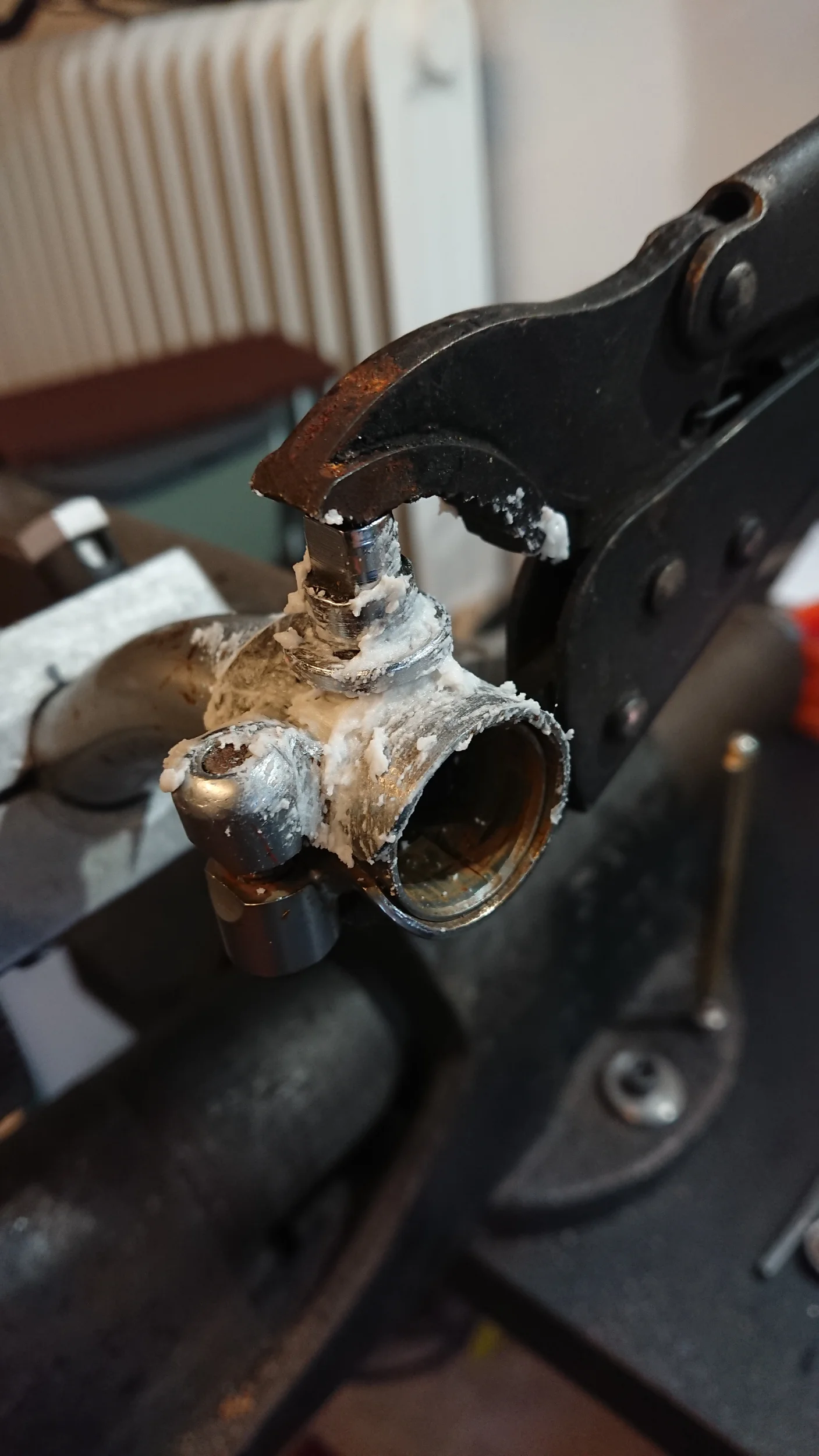

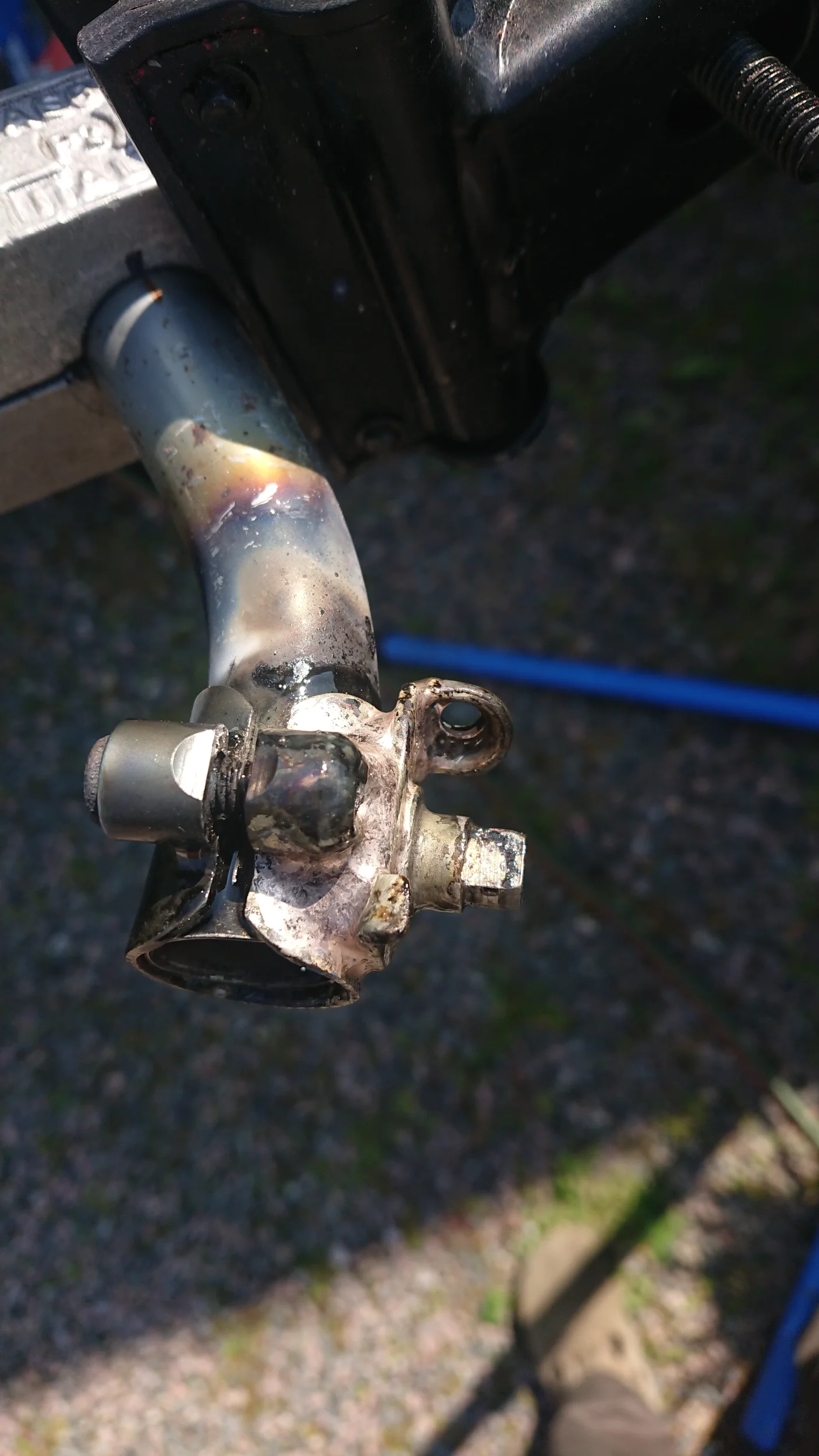

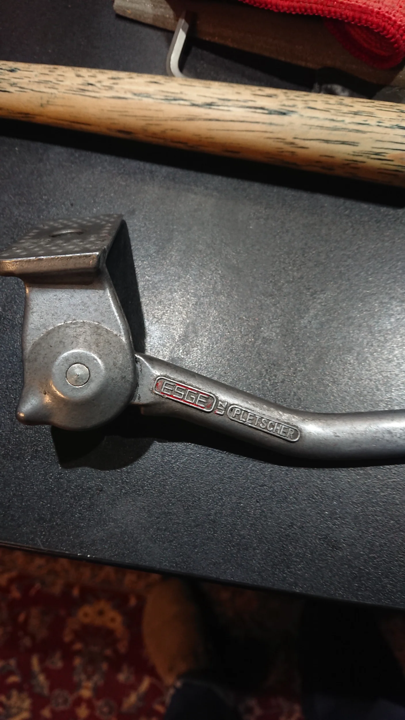

Här i Molkom fortsätter skapandet iaf.

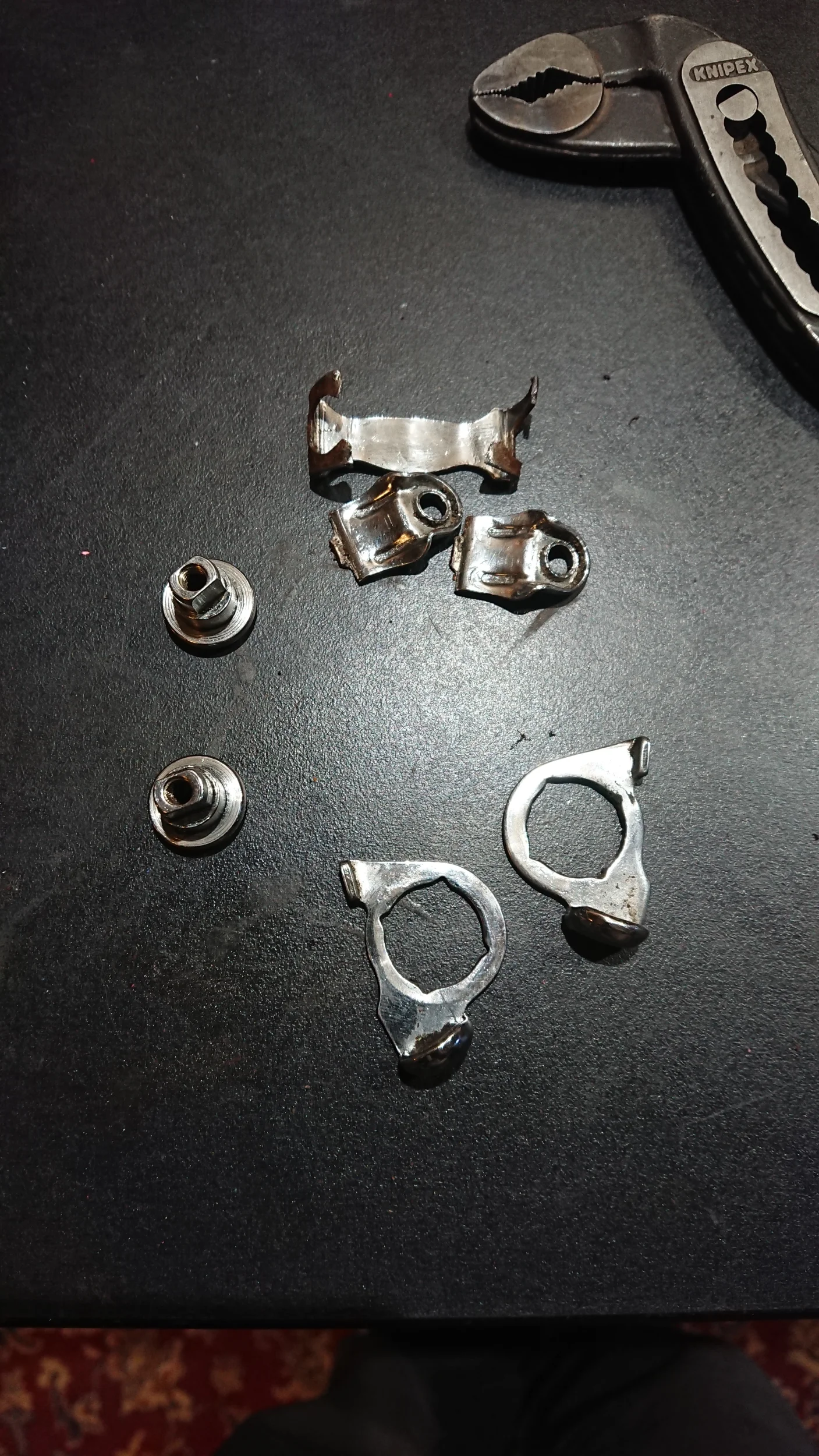

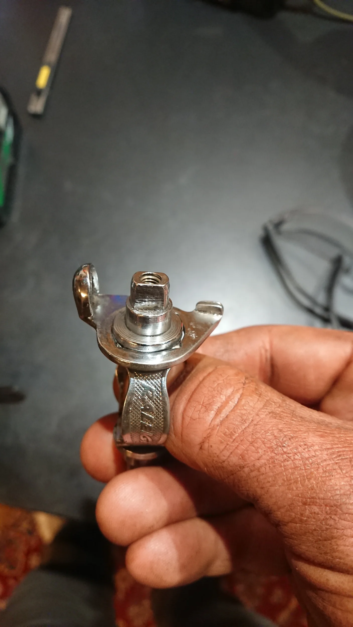

Växelspaksfäste redo att lödas på klämman. Det vita kladdet är flussmedel för att hålla stålet rent och få lodet att flyta in bra.
Efter lödning
Plocka isär, gör rent, smörj upp
Monterat, men inte klart. Märkte att själva klämman är lite för bred för att kunna få reglagen långt nog in på styret för att inte spaken ska va för nära handen på handtaget. Har börjat såga och fila lite. Återkommer med uppdateringar!
Tills dess kan jag prata av mig om cykeln som styret tillhör.
Ja det stämmer, detta är inte en japan utan en fransos!
Dessa bilder är från annonsen på marketplace. Bara framflaket med hållare för ficklampa fick mig nog intresserad. Tog kontakt, mötte upp, gjorde affär. Kvinnan som sålde den köpte den ny samtidigt som sin man som köpte en likadan. De har varit ute på några långturer, men det var längesedan och cykeln har stått still i ett par år. Jag fick köpa den billigt med ett löfte att totalrenovera den till fint skick. Ska göra mitt bästa!
Eller hur! För mig finns det bästa någonstans där emellan, välgjord stålram och lagom bra komponenter man förstår sig på. Någon sorts sweet spot där mekanik, användarvänlighet, funktionalitet, hållbarhet och estetik möts och harmonierar. Håller dock med i känslan du nämner @Nickson, ganska skralt intresse för detta i Värmland. Det är antingen cykel=sport eller cykel=ta sig till jobbet utan bil. Fast du såg ut att ha en finfin Surly, gillar skarpt!

Najs, jag har letat runt lite efter en 650b-hoj och får lite känslan att det var riktigt bra finish och spec på Motobecane gentemot säg Peugeot. Hursomhelst fantastiskt bra tråd, gillar allt!
Så kul att höra, tack! Och ja jag tror du har rätt, de Motobecane jag stött på ser verkligen fina ut och denna är inget undantag. Bara att de gjort en sån specialare med toppröret som delar sig till de två mittersta stagen till bakgaffeln👌🤌 Lacken är också den mycket fin.
Är nyfiken på vilken årsmodell detta kan vara. Någon som vet hur man ser det eller vart man ska leta?
Tänker spontant sent 70 tidigt 80-tal?

Lite av vad som hänt hittills och vad som är på gång.
Vitus 172, fyra stjärnor, special och legere, som väl betyder lätt? Gårdagens kolfiber 😅
Ta isär, gör rent, story of my life.
Rolig ringklocka för styrlagret, som också det är en kul variant med tänder som håller på spänningen.

Smälta lite plast, fila lite. Inget mer metallskrap mot asfalten!

Gammal oönskad styrstam offras. Vill åt röret som ska in i gaffeln. Denna stam hade ovanligt tjockt gods. Perfekt eftersom vi jobbar med en fransk cykel där inget är som vanligt. Styrstammen är inte 22,2mm eller 7/8" som på typ allt annat utan 22.0mm. Så röret fick åka lite svarv!
Gammalt oönskat styre offras
Nått sånt där är planen. Fick ihop en styr+styrstamsjigg av aluprofiler jag haft till massa olika projekt

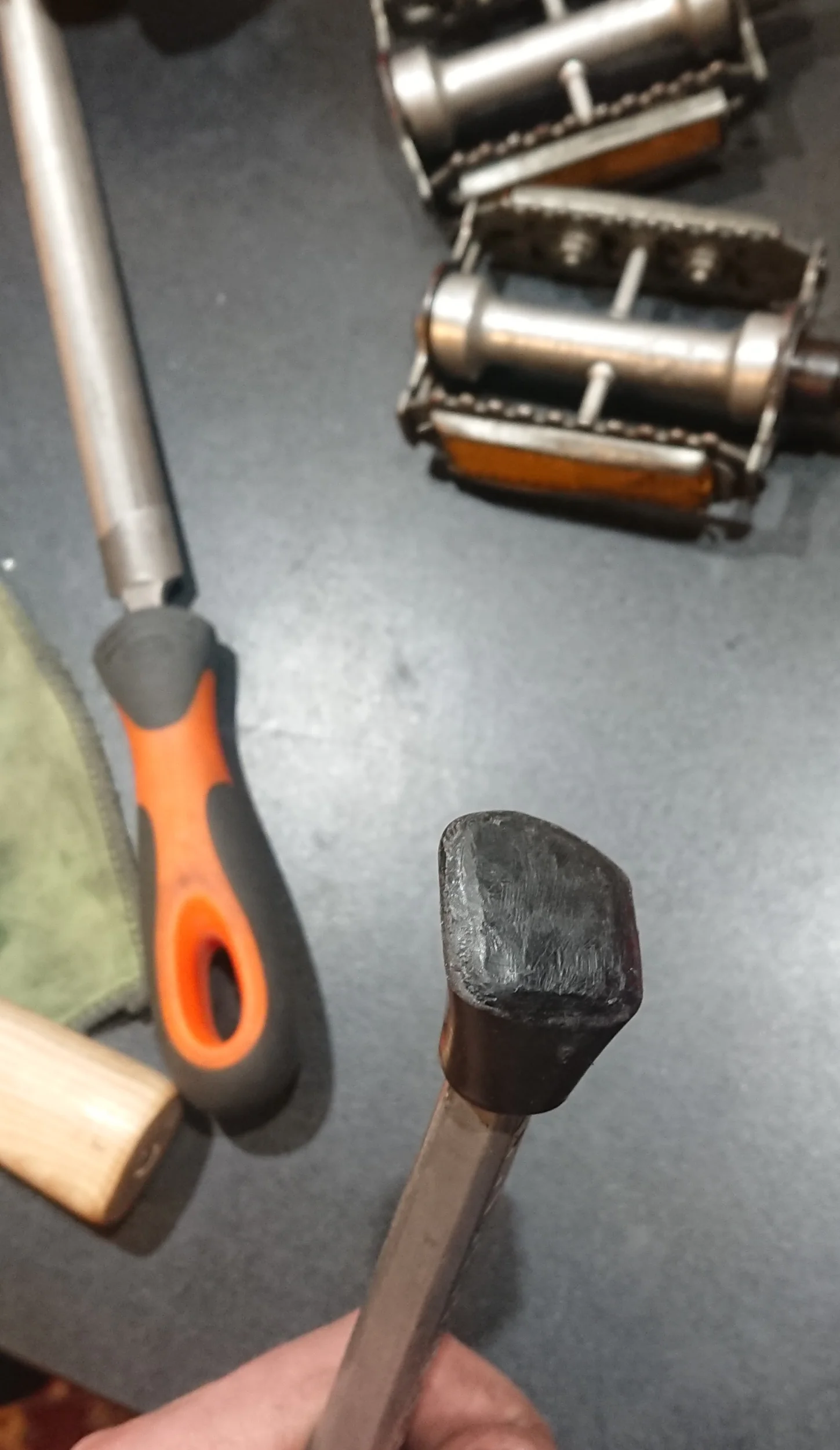

Fila, fila, mer fila, sen fila lite till
Önskat styre på önskad höjd och längd!
Direkt efter lödning
Och här slutade jag igår. Nu återstår bara att fila allt jämnt. Och slipa slätt, och putsa, och säkertgå tillbaka och fila lite mer, och ett varv till, och, ja ni fattar. Återkommer om några dagar när axlar och händer värker efter alla drag med filarna 😅
Och vad som är på gång!
Visa bilaga 777499
Visa bilaga 777500
Visa bilaga 777498
Visa bilaga 777501
Visa bilaga 777502
Visa bilaga 777503
Visa bilaga 777504
Herrejösses. Detta är ju helt otroligt bra.
Vila händerna ordentligt så vi får se mer snart.
Grymt jobb!

Har nog format klart ett av de två reglagen, så det tar sig och är på g.
Det är inte helt perfekt, men det ska ju sitta på en fransk cykel, och då kan det få va lite "comme ci comme ça", lagom bra.
Har skruvat på lite annat senaste tiden å. Riser/ sweep-styret på min långfärdshoj har redan åkt av.
Jag byggde ju upp den för att köra med bockstyre, och jag tror jag kan få typ perfekt passform om jag bara har en något kortare stam med mindre aggressiv vinkel.
Och när den långa raka styrstammen och sköna styret var ledigt, och långfärdscykeln var lite nedmonterad öppnade en möjlighet upp sig. Jag har haft en annan mixte-ram stående länge. Den har nog till och med varit ute på k&s utan intressenter. Kom på att jag även hade ett par fina racerbromsar från ett annat projekt som stannade av pga sned gaffel. Tänk om jag kunde få ihop något av den där gamla Nishiki mixten? Något till sambon kanske?
Bekväm cockpit! Men en äldre ganska grov prototyp av tumreglage.
700x35mm sitter tajt och snyggt i gaffel och broms. Som förresten är en Shimano BR-R650, long reach dual pivot. Blev överraskad över kraften i dom här. Kan låsa bakhjulet med ett finger sittandes på sadeln! På en skitig fälg dessutom.
Missade fokus på bilden, texten lyder: 🇯🇵 NISHIKI No.1 and proud of it.
Number 1 på vad är frågan?
Snygg SunTour Cyclone framväxel passade bra! Här ser man även bromsen som sitter bakvänt på mellersta stagen av de tre som går ner till dropouts. Fick byta plats på bromsklossarna så de inte åker ur hållarna när man bromsar!
En cykel!
Blev ju ganska fint det här tycker jag!

Och eftersom min svarta cykel nu saknar styrstam så har givetvis ett nytt arbete påbörjats 😅
Hej då lång och hög
Såga lite mer
Grovfila lite
Nått sånt är planen!
När man inte har rörnotch med hålsåg eller fräs så får man använda handfilar. Tur att jag gillar att fila!
Börjar passa bra
Styrklämman väntar på att lödas ihop
Idag är det söndag, igår var det löd-dag 😄

Cykelrelaterad har jag lagat en ram och lackat två, båda Miyator.
Liten spricka mitt i muffen.
Mitt i lödningen
Lagning och glitter, blev rätt coolt tycker jag.
På med en skön mix av gamla och nya delar så har man en komplett och trevlig bus-hoj!
Byggde upp för att rädda från tippen då jag verkligen gillar dom här cyklarna. Tycker TripleCrossen funkar bra till det mesta och räcker långt för en annan som inte är så där supersportig.
Anledningen till att denna blev lagad nu var egentligen att jag skulle lacka en annan hoj som jag redan byggt om lite. Så när sprayen ändå var framme tog jag båda i ett svep.
