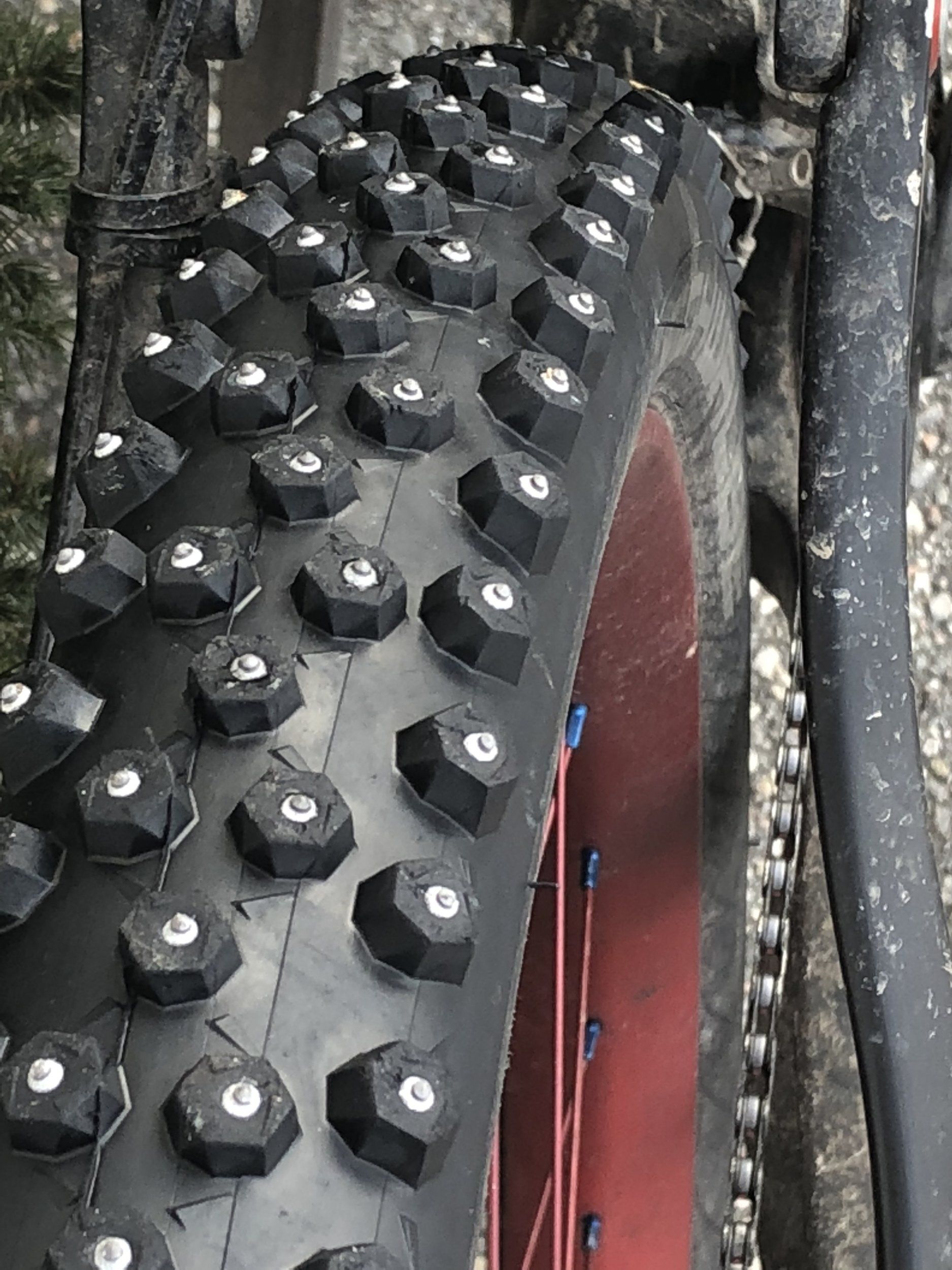

I ärlighetens namn så har jag inte mätt just 29x2.8 av Maxxis Rekon+ men kör däcket i 27.5 som höst/vinter/vår däck på ena Marinon på 40id fälg.
Hittar många som klagar att 27.5x2.8 är bara lite bredare än 2.6". Men har bara hittat en som har mätt 29x2.8 och fick 2.76" = 70 mm. Jag gissar att samma teori som in min svar ovan gäller. 27.5x2.8 är en mycket gammal modell från tiden där Maxxis fuskade mycket med bredden och jag antar att 29x2.8 är mycket nyare och därför true till size.

terrene och 45nrt har haft alternativ, osäker på om de sålts utanför usa.

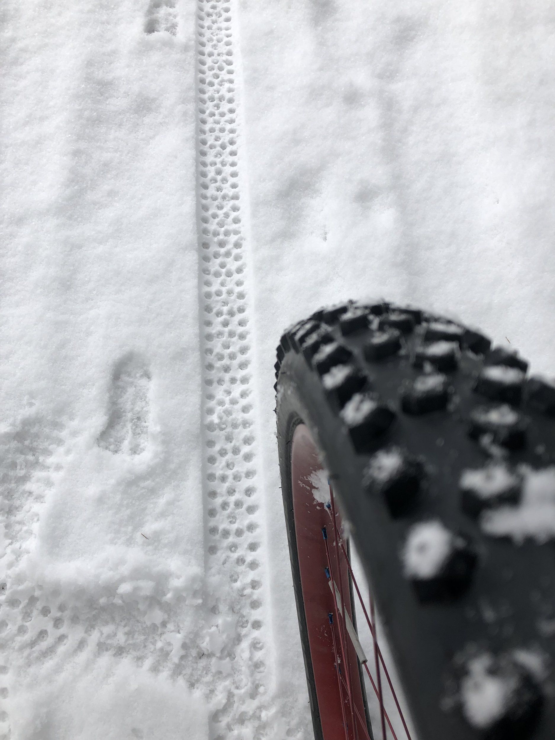

när jag började med 29+ 2016 fanns dock inga, och jag satte på 2,25 ice spiker pro, och de gifte sig väldigt bra med 40i-fälgarna.
så bra att jag inte letat vidare. dels är rullet på jämn men ännu mer knagglig is verifierat upprepade gånger överlägset samma däck på smalare fälgar. dels är även sidogreppet bättre. jag kan lägga över min hoj i sidled kurvor på sjöis med bibehållet grepp, det kan inte mina kompisar som alltså får mer rundad profil på sina. tydligt att det finns nackdelar med det på snö och is.
