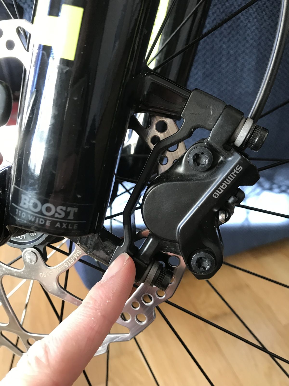

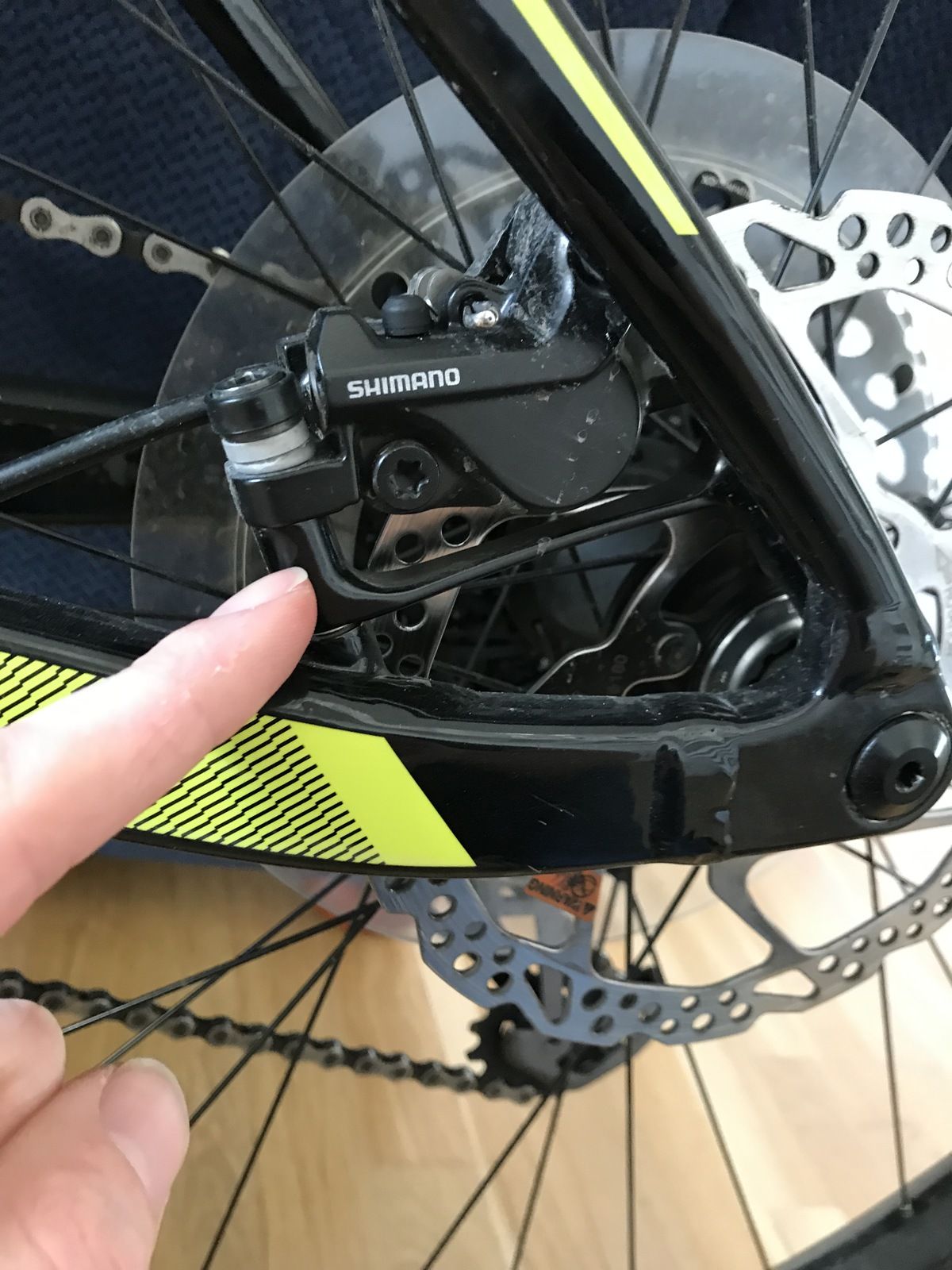

Om jag byter till Magura eller för all del XT kommer jag då kunna använda samma adapter (heter det ens så, se bild) mellan gaffel och broms? Och kan jag använda samma skruvar?
Vilka bromsar ska jag ha?
Jag bytte från billiga Shimano till xt 4-kolv fram och det passade bra med skruvar och adaptrar. Däremot när jag bytte från hope till Shimano på en annan cykel funkade inte samma adaptrar.

När jag bytte från Deore till Magura Mt7 fick jag fila av lite i mitten på framadaptern då oket tog emot ca1mm i botten och mt5 & 7 är typ samma broms. Bak vette tusan men borde kunna funka, annars kostar inte en magura adapter många kronor.
