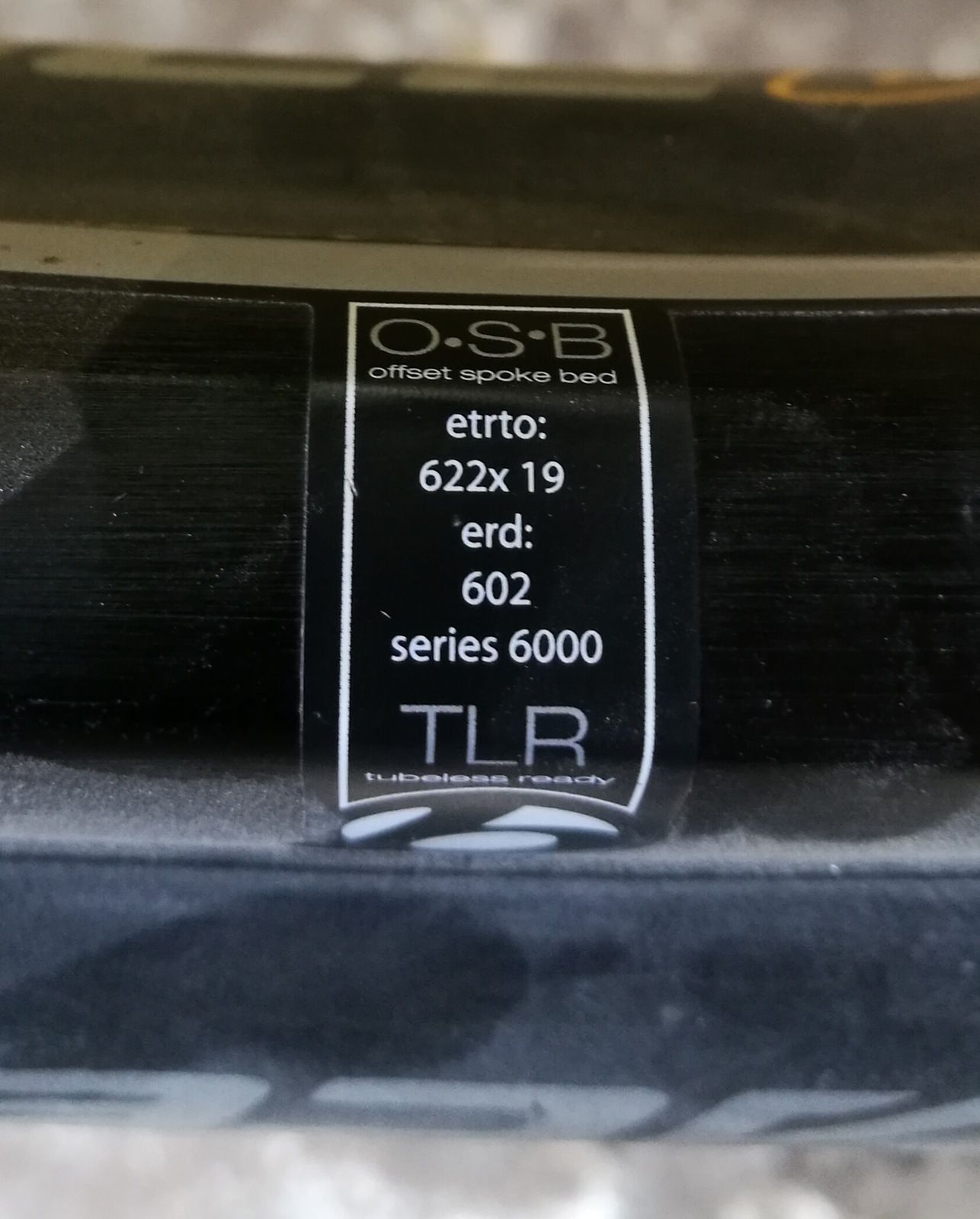

Hej
Jag har en Bontrager fälg, 29". Den enda specifikationen som finns på fälgen är enligt bilden ovan. På Treks sida för cykelns specifikationer finns heller ingen mer information om fälgarna (http://archive.trekbikes.com/se/sv/...te#/se/sv/2013/Trek/superfly_al_elite/details). Nu sitter det ett par 2,2 Continental Race King cykelvasan på, där bakdäcket spruckit i sidan efter gårdagens tur. Vad kan jag kika på för däck, förstår att 2,2 funkar men ser att det även finns 2,25 och 2,3 på en del däcks specar. Sen står det olika siffror, ex. 35, 37, 60, framför -622. Vad betyder de siffrorna?
Vill ha ett däck som rullar bra men som jag också kan lita på på de grusvägar med grovt löst grus som binder samman de stigar jag brukar cykla på. Det brukar bli hög fart på de vägarna med det grova gruset och vill gärna inte gå omkull där pga fel däcksval. Testar att köra lite över stock och sten också men gillar väl egentligen mer "snälla" småstigar. Kanske förstärkt i sidorna? Har kikat på Race King Race Sport (tilltalades av att någon recension nämnde volymen som komfort), något Snakeskin eller något Maxxis Minion. Så, vilka däck passar min fälg, ska jag bara titta på 2.2, vad betyder siffrorna före -622 och framför allt vilket är ert däcksval till den cykeln/fälgen/terrängen? Kan tillägga att jag ska köpa nytt framdäck samtidigt, kanske inte ska vara samma? Kör med slang.
Mvh/Magnus

Din fälgs märkning talar om att den har en diameter på 622 mm (där däcket möter fälgen) och att den är 19 mm bred invändigt.
Förr i tiden var tanken att 19 mm fälgar skulle kunna gå att använda med allt från 28 mm till 62 mm breda däck, alltså upp till 2,4" bredd.
Efter minst 25 år i total koma har fälg- och hjultillverkarna äntligen börjat anpassa fälgens bredd till bredden på de däck som är tänkta att användas.
Du kan alltså i princip sätta dit vilket däck som helst, som är 62 mm eller smalare.
Om fälgen varit bredare, säg 25-30 mm hade däcket presterat bättre.
Om du flyttar samma däck från en 19 mm till en 30 mm fälg blir däcket typiskt 3,5 mm eller 0,15" bredare.
Alltså, ett 2,4" däck på en 19 mm fälg innehåller ungefär lika stor luftvolym som ett 2,25" däck på en 30 mm fälg.
Det smalare däcket väger kanske 50-100 g mindre och den bredare fälgen 50-100 g mer.

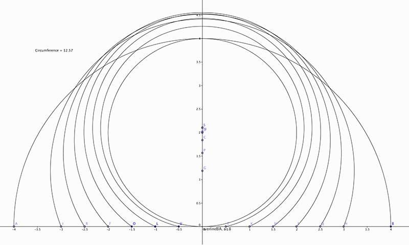

en undran bara, vart tar luftvolymen vägen med en 19mm fälg? blir däcket högre?
Vilka däck kan jag ha på mina fälgar?
craigsj på mtbr har gjort mycket jobb angående detta. höjden på däcket varierar knappast alls inom normala fälgbredder, men minskar vid extremt smala eller breda fälgar.
volymen ökar som nämnts med ökad fälgbredd. ger alltså i sig en bekvämare framfart. men det betyder samtidigt mindre progressivitet eller studs om du vill, samma sak för risken för genomslag. ökar alltså med ökad fälgbredd, samtidigt som hjulet blir mer styrbart i det fall man önskar köra med lågt tryck.
det finns en sweet spot där, en relativt tyngre åkare som sas ändå behöver högre tryck kan önska smalare och därmed normalt sett lättare fälgar. tävlingsåkare likaså.
det är väl kanske det tillsammans med en ofta kosmetisk gramjakt som gör att vi har (faktiskt) groteskt smala fälgar inom mtb idag.
