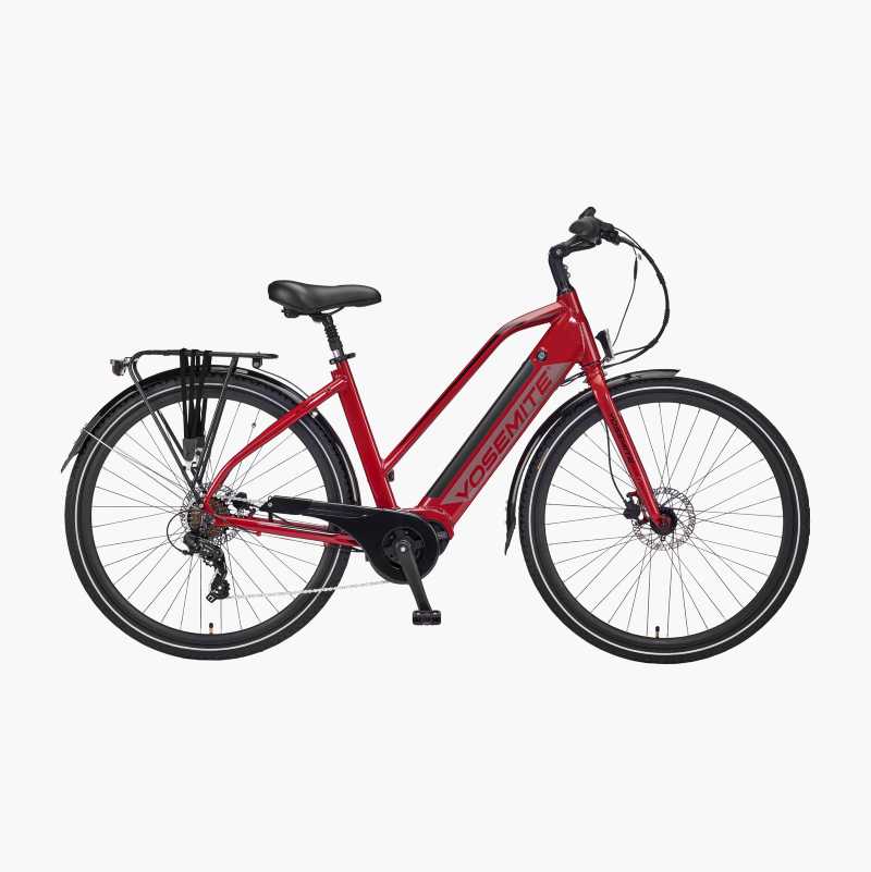

Hej! Behöver nya fälgar fram och bak till min Yosemite madera 7 .
Vad ska jag tänka på när jag köper, vilka passar? Finns det fälgar med extra starka ekrar?
Det du behöver är qr-axlar på naven 9/100mm nav fram o 9/10/135mm bak. Sen 28"/29" och skivbromsnav. Jag tänker tex shimanos mt500 hjulpar billiga men stabila hjul som håller för det mesta. Du kommer då också behöva byta kassett då orginal har frikranskassett. Och bromsskivor till centerlock skivor om du skulle välja Shimano hjulen.
