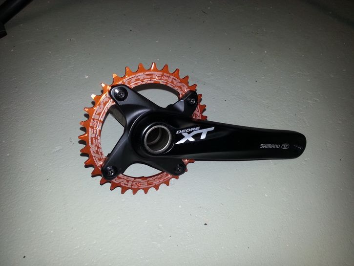

De tvådelade vevpartierna har en annan BCD än ett vanligt tredelat som har 104 BCD.
Mig veterligen är Race Face narrow wide klingorna endast tillgängliga i 104 BCD men jag kan ha fel.
Köpte själv nyligen därför medvetet tredalt så jag skulle kunna sätta en bash guard på ytterklingans plats och en 30T på mellanklingans plats. (lillen tas bort).
> fel.
Märkligt... Mitt 2-delade har då 104/64. Precis som det brukar vara.

piglet55 skrev:
> klingorna
> > fel.
> mellanklingans
Mitt också.

Turesson skrev:
> Live ifrån garaget: Raceface 104 bcd på
> tvådelat vevparti.
Såg en sånn live i går, riktigt snyggt men för mig så är tyvärr 1/10 lite för begränsande i det låga registret när det börjar bli lite mer klättringar. Men med 40 eller 42 så borde det gå men då räcker väl inte 10 delat till tyvärr.
