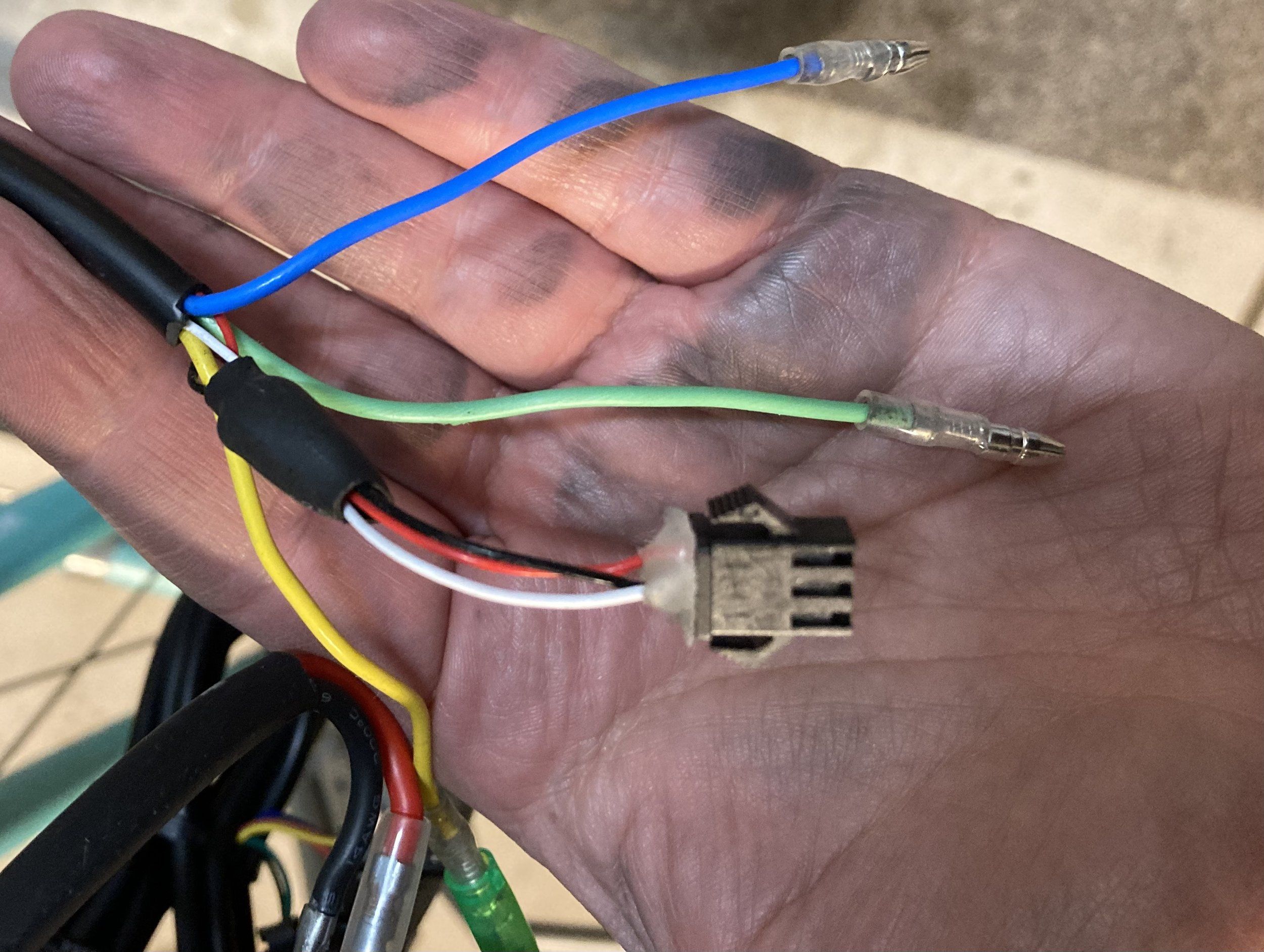

Hej Elcyklister.
Behöver lite expertis. Efter flera felfria år har dotters Yosemite damcykel gett upp. Köpte ett nytt batteri och generisk kontroller med display. Kontakter och färkodning av kablar är annorlunda så jag experimenterar en del. Displayen lyser som den ska och jag lyckades få igång walk assist. Däremot startar inte motor när jag ”trampar”. Jag har beställt en ny PAS sensor( inte kommit än) då LED på den gamla lyser aldrig. Hall sensorer har jag inte klurat ut än. Är det säkert att denna motor har dem över huvud taget? Kontakt till hallsensorer i kontrollern består av fem kablar. Kontakten med tre tunna kablar(röd-svart-vit) som kommer i kabel från motor - vad är de till? (Bild) Gasreglage? I beskrivningen av den generiska kontrollern stod det att inkoppling av hall är inte nödvändigt för att få det fungera. Så- varför snurrar inte motorn?
Alla idéer är välkomna?
