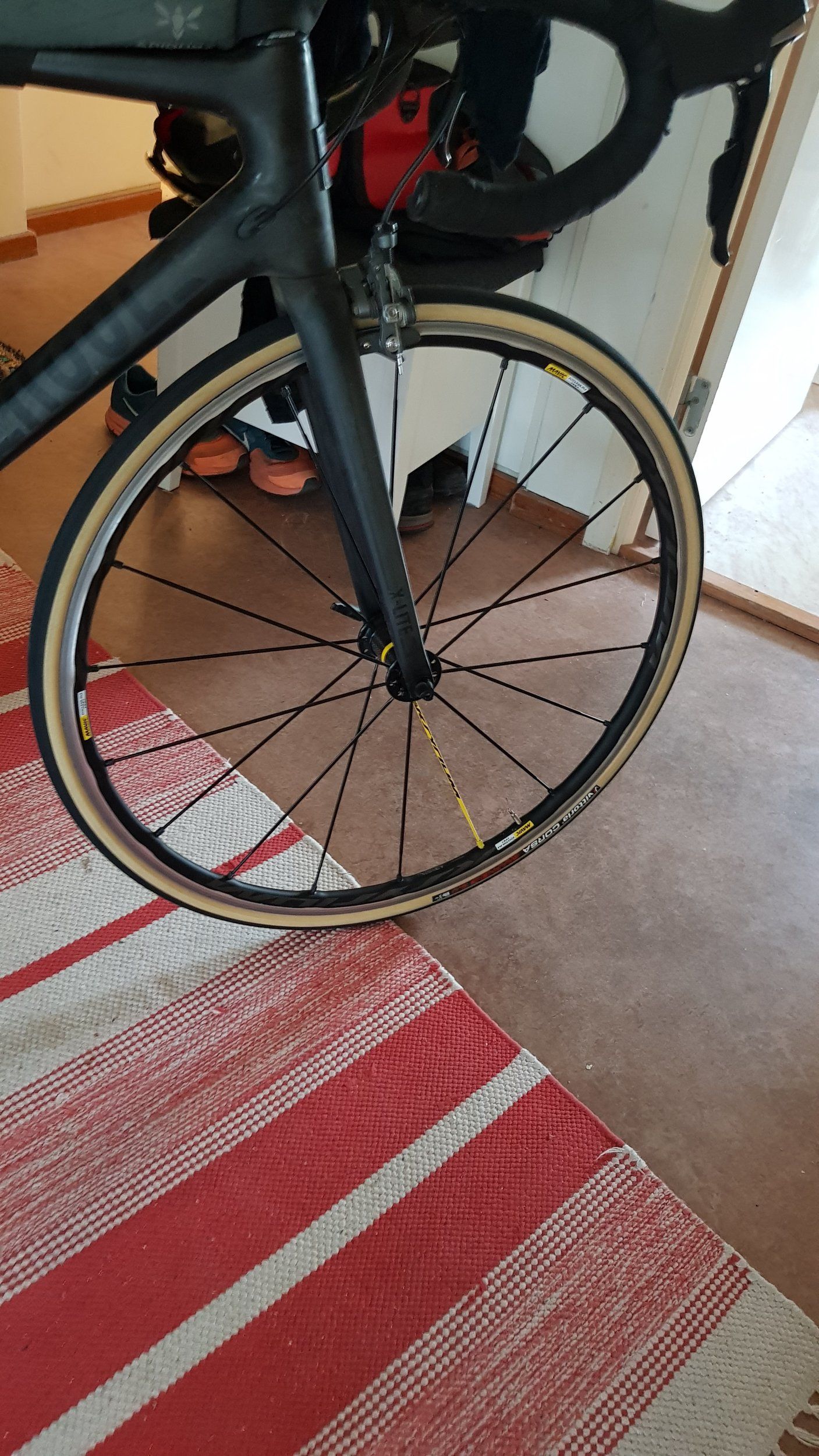

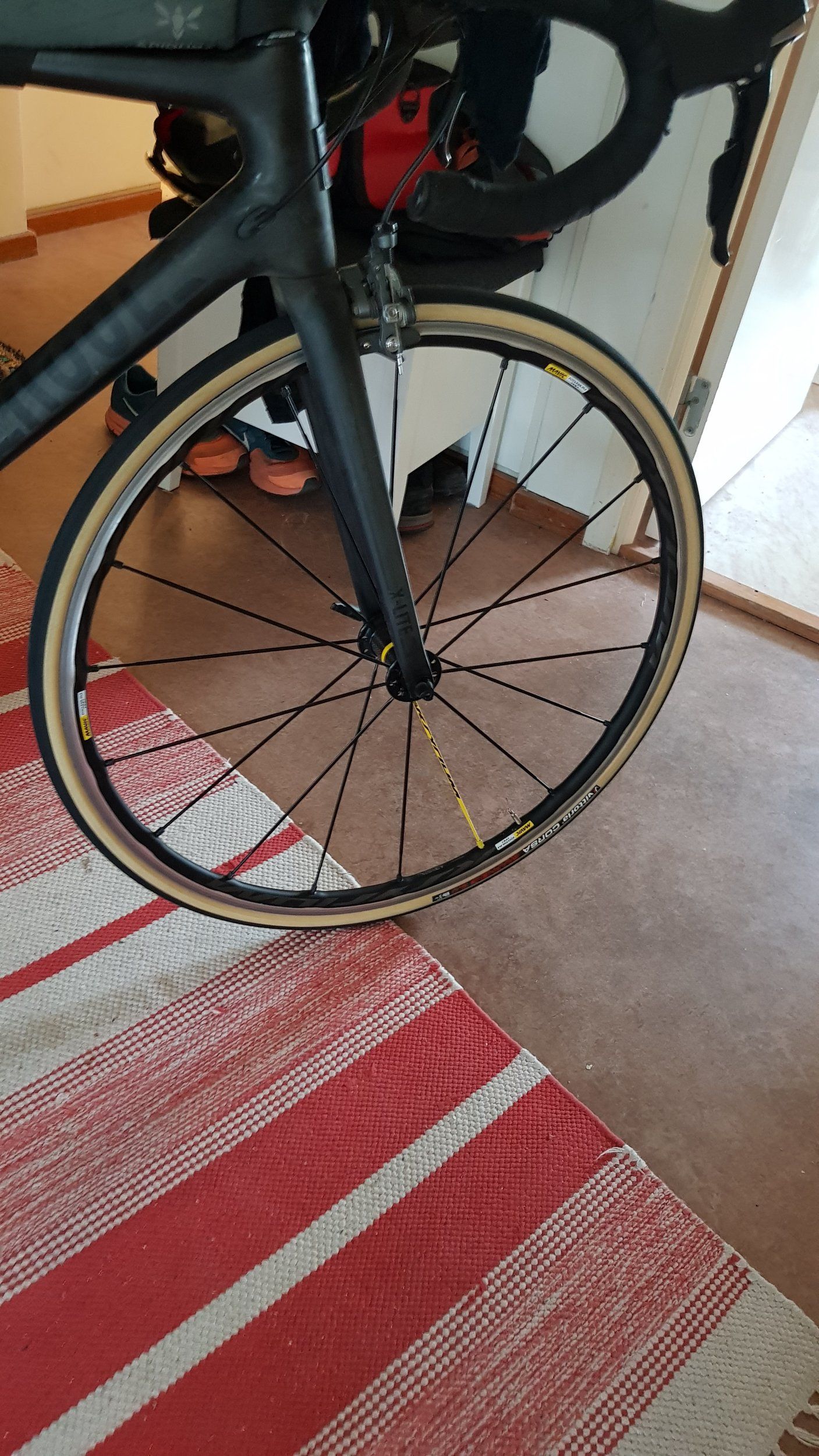

Visa bilaga 454238
Jag hade inte gått på bredare däck om det ser ut sådär. Du behöver disha hjulet btw ...
Btw är GP5kTL trevliga däck även som 25or.
Vilka landsvägsdäck ska jag välja?
Jag antar att "disha" innebär att centrera det något? Har såklart noterat detta också.
Jag är inget vidare på att skruva. Hur gör man det och är det viktigt mer än av estetiska skäl?
Det är inte så svårt. Kör ett halvt varv i taget. Lossa först varannan, den sidan du vill flytta ifrån, sen spänner du ett halvt varv på den sidan dit du vill, repetera tills klar.
Syftet är att få bromsar( vid fälgbromsar) att fungera så bra som möjligt, estetiskt och för att få frigången centrerad för att kunna maximera däcksbredd/ frigångsmarginal.

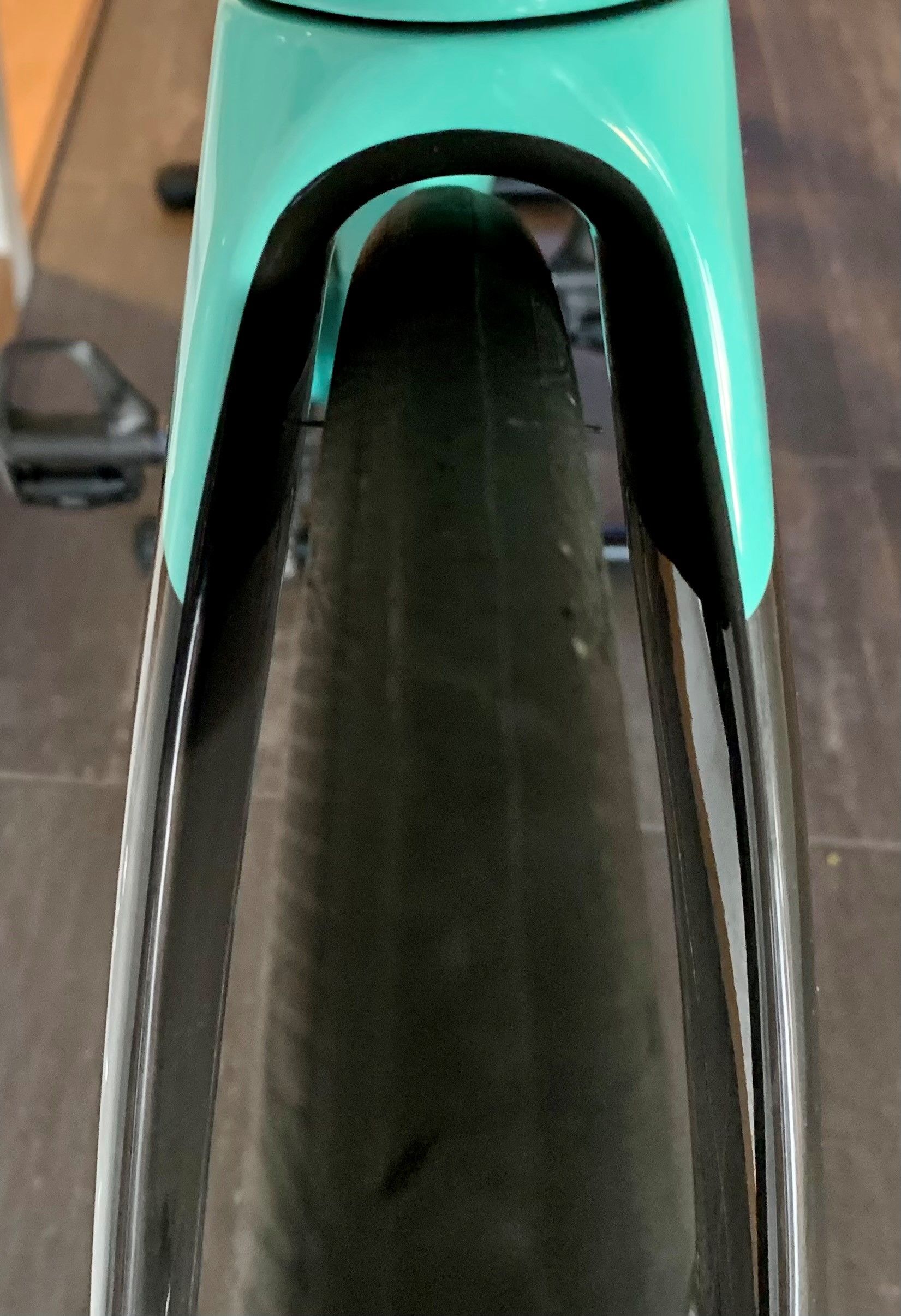

Oltre XR4:an har en specad maxbredd på 25 mm. Däcktillverkare brukar ange 4 mm som minsta frigång mellan däck och ram. Med bred fälg får du större luftkudde och kan köra med lägre tryck utan att få genomslag.
Om du kör på dåliga vägar och grus är säkert ett bredare däck bekvämare, men på normaldålig svensk väg tycker jag att 25 mm sväljer ojämnheter tillräckligt bra.

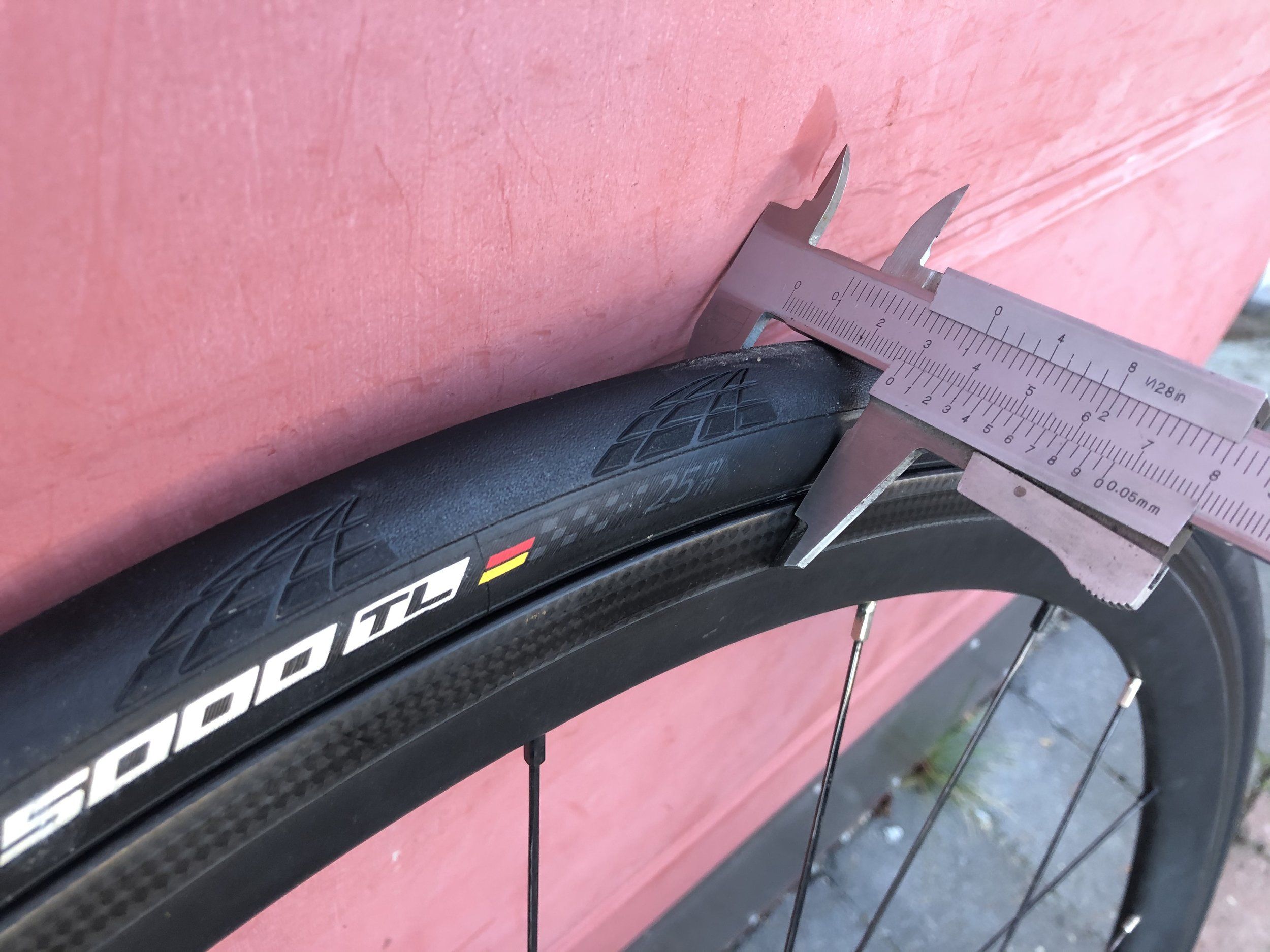

Är inne på mitt andra par GP5000 TL och de har båda vuxit med tiden. 25 mm nymonterade och ca 27 mm efter 1 år och slutet av livslängden. Sitter på fälgar med IB 19 mm.
Just så ja gissade, då känns det som att 25 ska jag ha helt enkelt.
