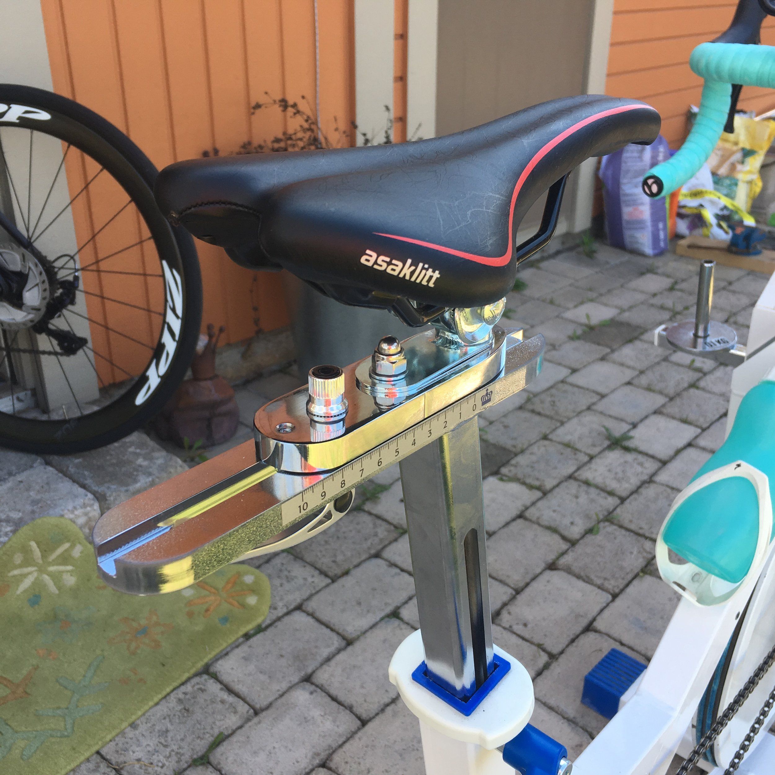

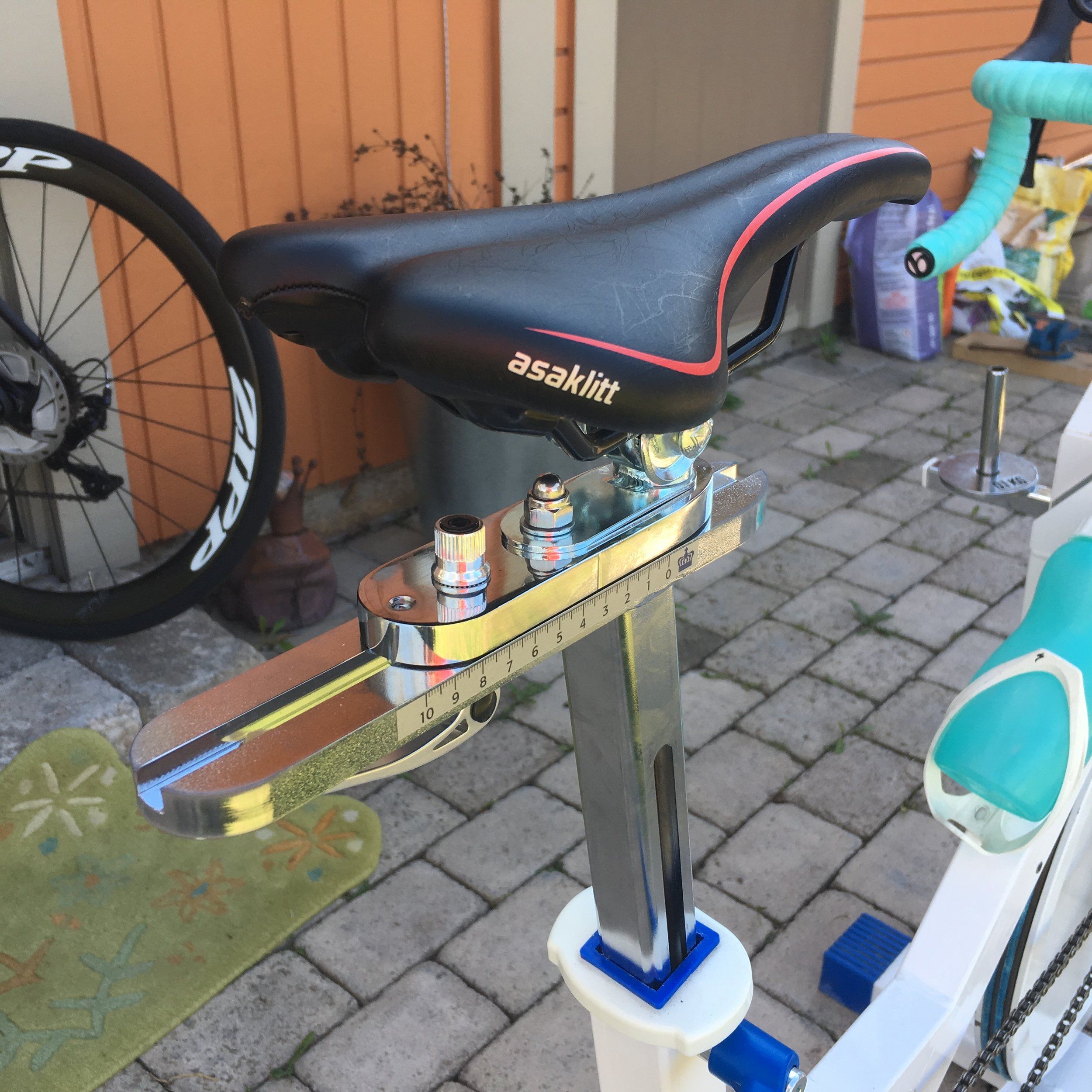

Vilka MTB märken kör med storleksspecifik geometri?
STA fixar vi
