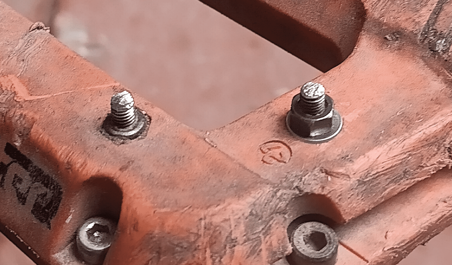

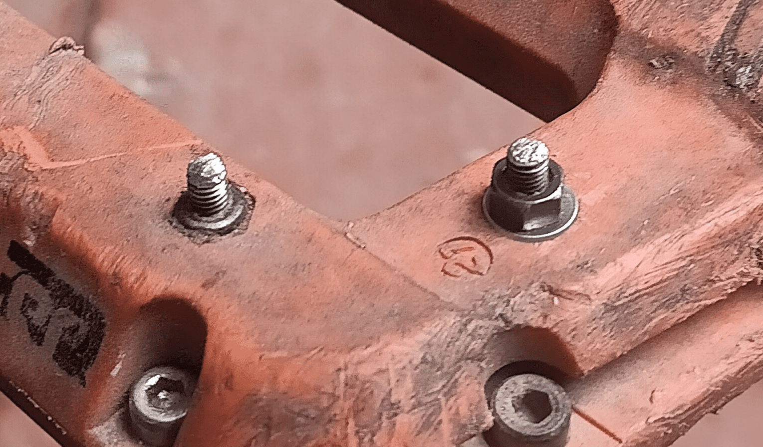

Nylonpedaler(alla?) har en nedsänkt mutter istället för gänga i godset. Så skulle jag vilja ha på en metallvariant. Dock är det ju rätt mycket enklare att gjuta en pedal i plast och få till 6-kanthålet än att fräsa liknande på en metallpedal, så det finns kanske inte.
Har aldrig sett det. Betyder iofs inte att det finns men känns inte speciellt troligt. Jag har kört med crankbrothers magnesiumpedaler, oneup composite, crankbrothers composite och nu saint. De enda jag kört sönder är oneup composite men då slog jag i en skarp stenbumling rejält. Då slog jag ur en bit ur pedalen.
Varför vill du har det?
Problemet med det är att om/när pins blir böjda så fastnar de i muttern när man ska demontera dem, och riskerar att dra runt mutter i plasgodset.

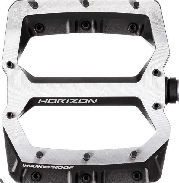

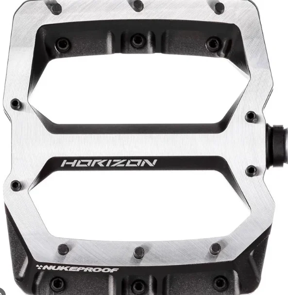

Jag tänker då på pinnar som man skruvar igenom från andra sidan. OM dessa går rakt av är det bättre än att de blir böjda. Så är det på Nukeproof Horizon-pedalren som jag har. Dock är de yttre pinnarna på sidan sådana som skruvas utifrån med insex. Dessa har helt demolerat gängorna i godset :)

Aha, ja då har du helt rätt. Köp skruvar av 12.9-stål. Det är höghållfast och går av tämligen tvärt istället för att böjas, när man väl misshandlat dem tillräckligt jävligt. Men det rostar, så man skulle kunna doppa dem i lite linolja innan (bör också agera som gänglåsning i någon mån).
