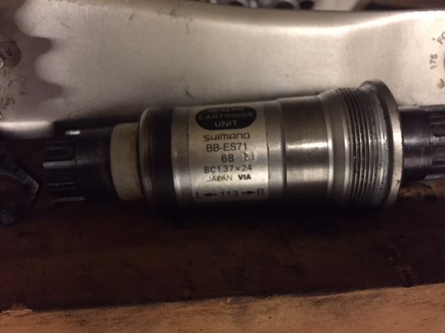

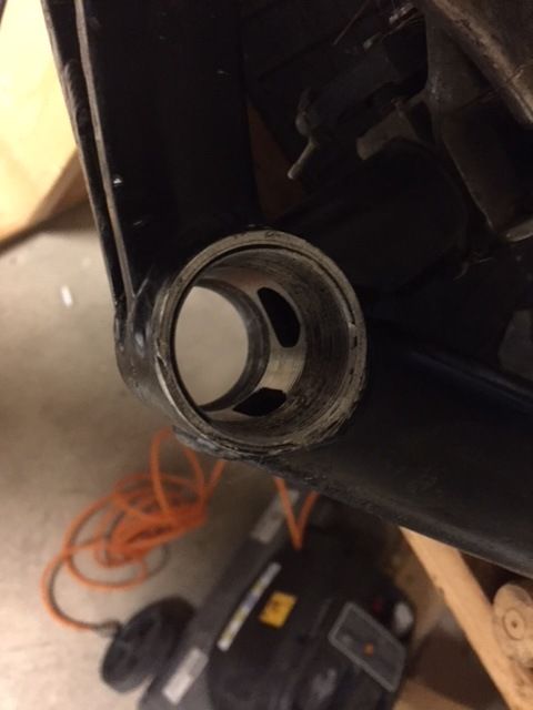

Hej, jag har en MTB från 2004 där det nu är dags att byta vevparti och vevlager. Problemet är att jag inte vet vilka som passar, dvs vilka mått är det som jag behöver hålla koll på?

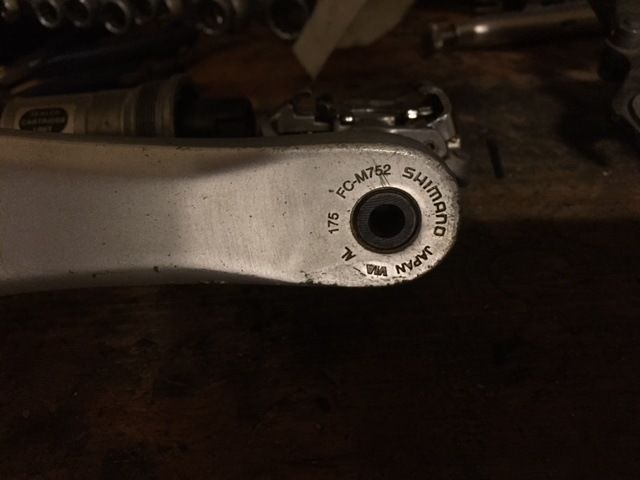

Tidigare så satt det
Vevarm uppmärkt med 175 FC-M752 Shimano Japan VIA AL (tolkar det som Shimano Deore XT FC-M752 Hollowtech 2003)
Vevparti Lager Shimano BB-ES71, 68, BC 1.37 x 24, Japan VIA, L <- 113 -> R
3 respektive 9 klingor fram/bak.
Vad behöver jag titta efter då jag väljer nytt vevparti och vevlager?
Tips på lämpliga komponenter att byta till?
Vänliga Hälsningar, Adrian Dahlquist

Vevlagret ska vara 'BSA' utvändigt för ramen och 68 brett (plus medföljande distanser för rätt bredd för veven som kan vara 68/70/73) och sedan passa vevpartiet du väljer "invändigt".

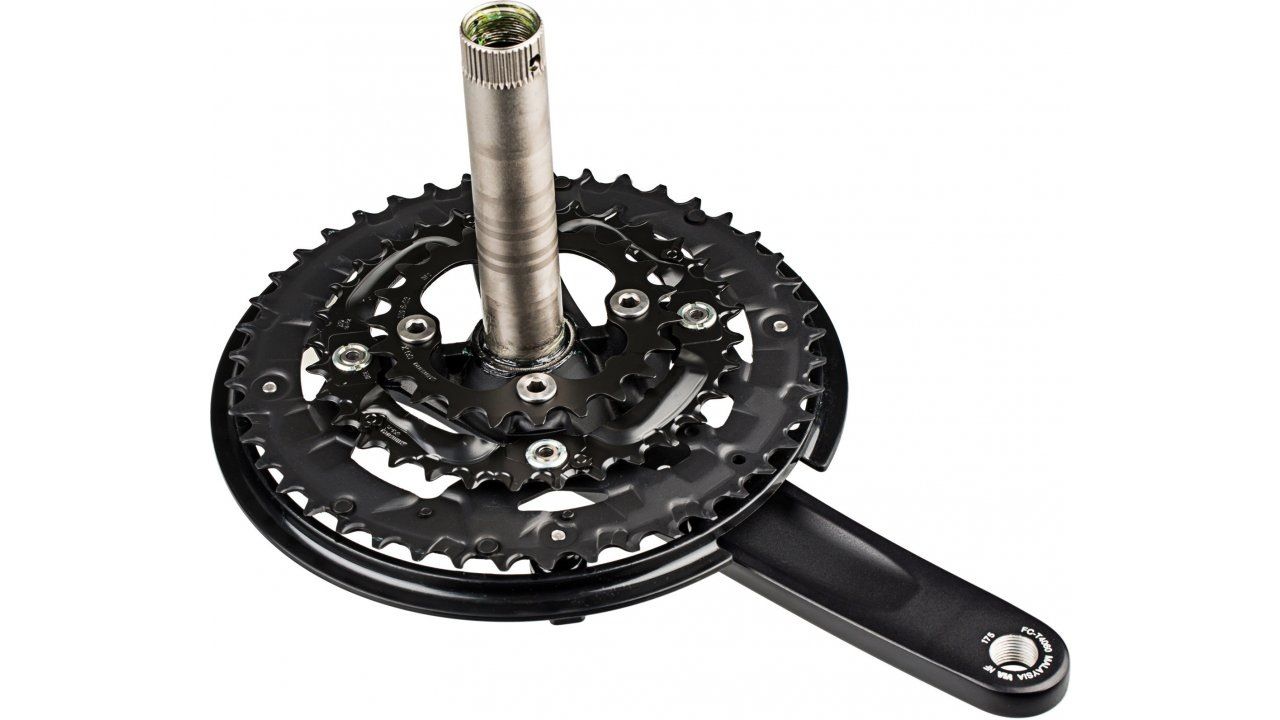

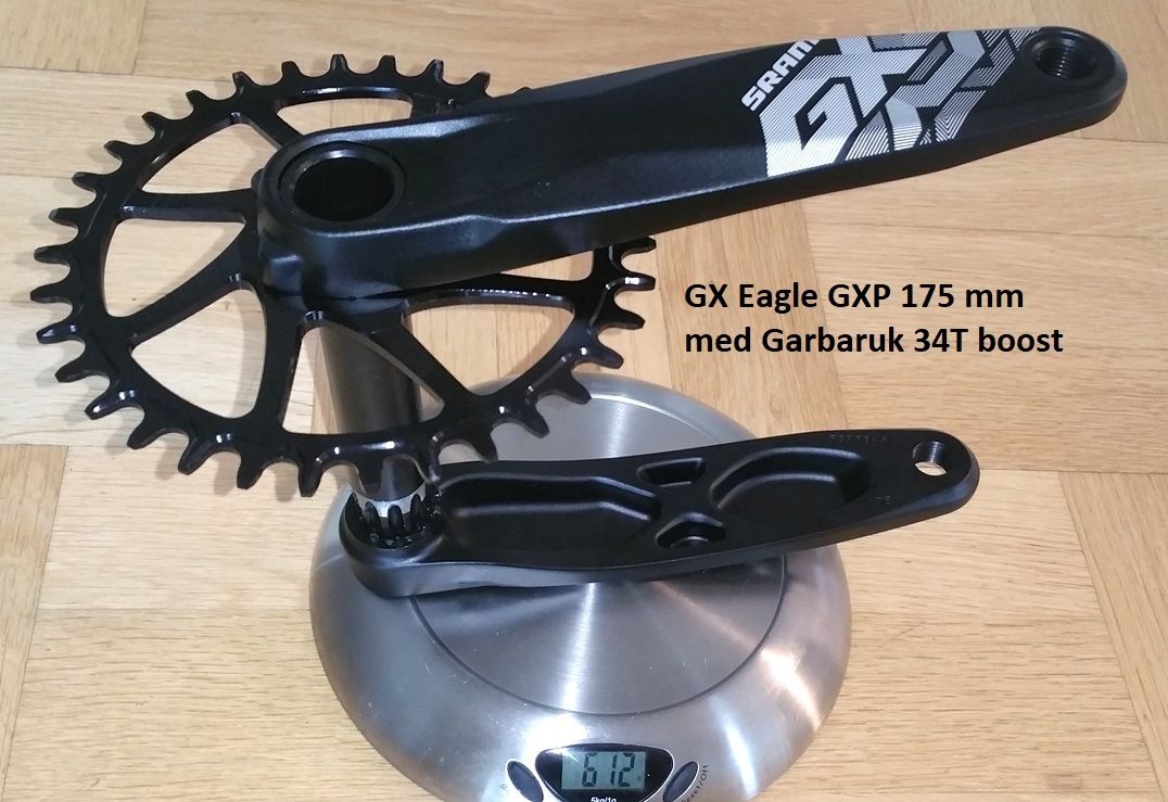

Om drivlinan ändå är "slut" och det behövs vevlager, vevparti, kransar, kedja, kassett. Och komponenterna i övrigt är 14 år. Kan jag tycka att det känns smartare att köpa moderna prylar istället för 15 år gammal teknik för inte speciellt mycket mindre pengar.
Byta från Octalink vevlager och 3x vevparti till något modernare 1x kapar säkert 500 gram. Skrotad framvxl och reglage spar 250 gram. Större kassett väger mer, likaså bakvxl med clutch om man väljer en "billig" SLX.

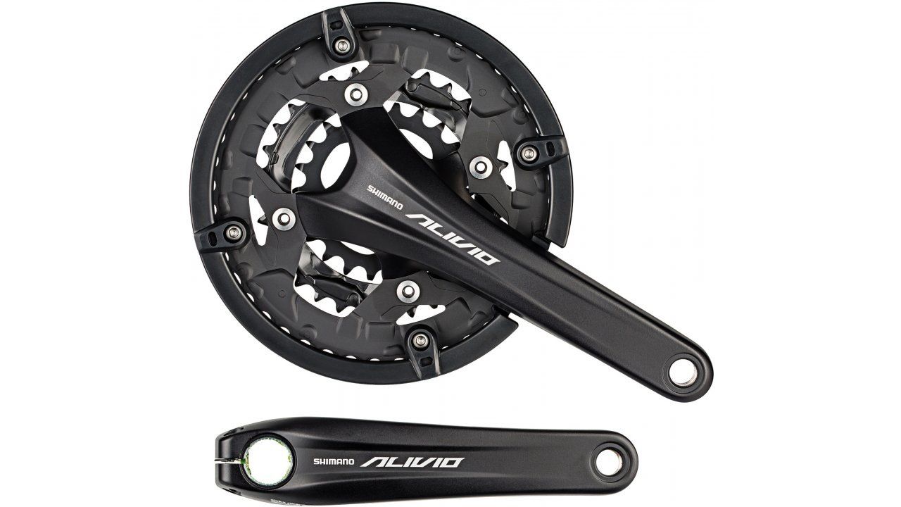

Det Alivio-vevparti som jag länkade (som jag själv har på min brukshoj, nyköpt i höstas) är just för Hollowtech II = BB52!

Bilder nedan som visar att det INTE är Octalink eftersom det eventuellt verkar vara för jobbigt att klicka på mina länkar...
Jo jag vet att det finns budgetserievevar "3x9" som nytillverkas med HT2 axel. Men TS ville ha "finare logga" på vevarmen som XT eller XTR, och då är det 3x10 vev om man vill ha HT2.

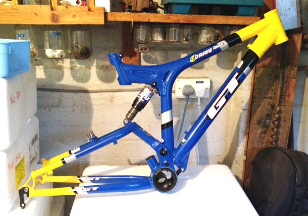

Där ljög jag visst :) år 2003 byggde jag en 26" GT i-Drive Team med Fox Float 100 mm fram/bak. Den hade XTR/XT 9-växlat med Octalink vevparti. (inte min ram på bilden, och det är inte XL-storlek som min var)
