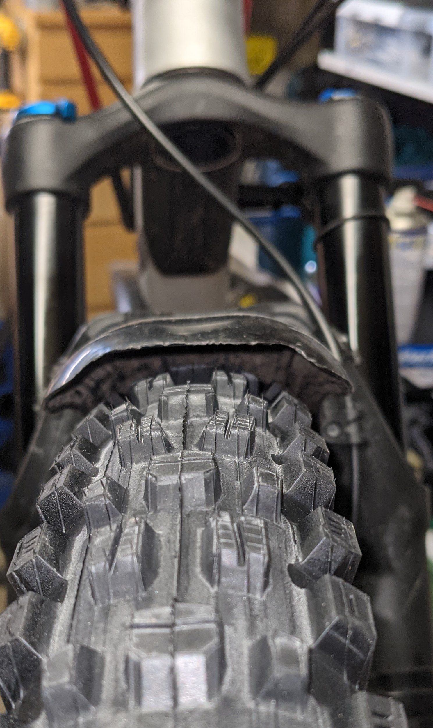

Jag har Mudhuggers långa fram på en Fox 34-gaffel.
Funkar med Assegai 29x2.5
Hittar bara en bild framifrån
Det är inte jättemycket marginal, men funkar bra. Ibland skjuter jag tallkottar som sätter sig i geggamojan på däcken och pressas mellan däck och skärm. Det skrapar till och så far de frammåt med rätt bra tryck ?
