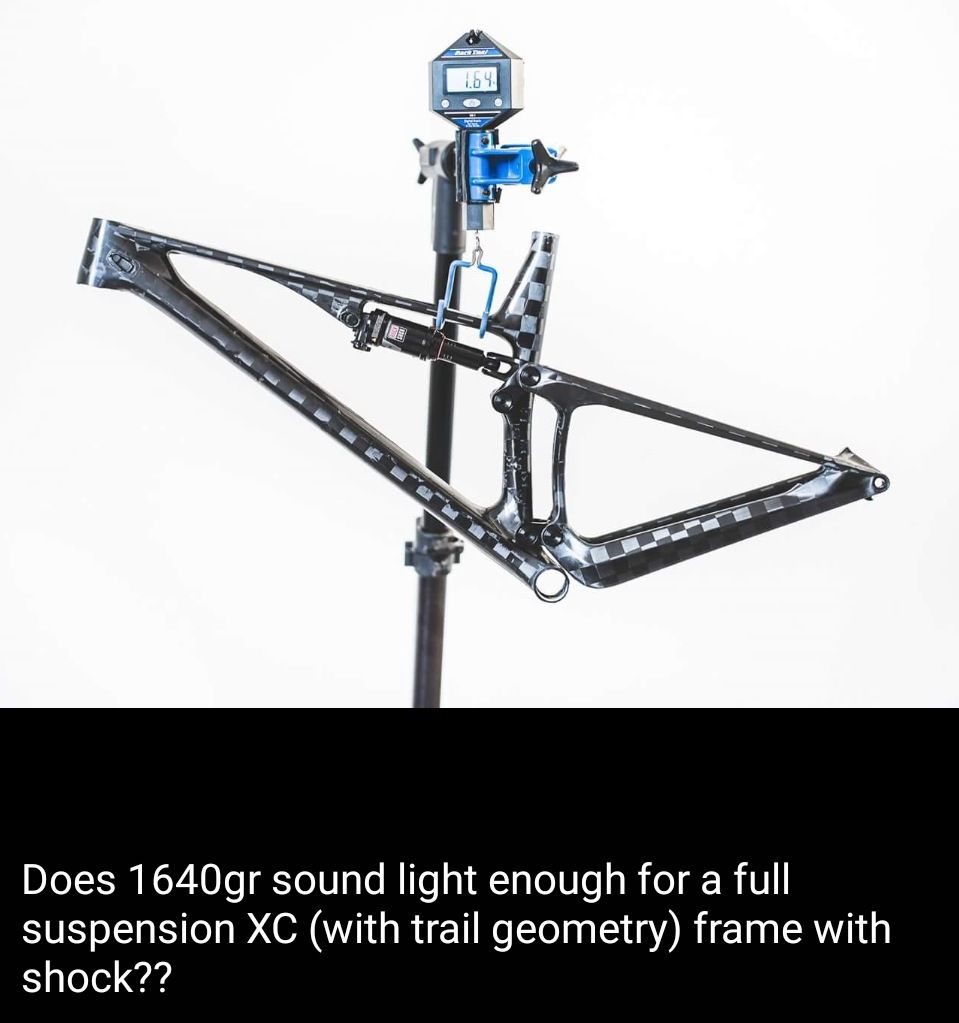

Världens lättaste fs ram ?

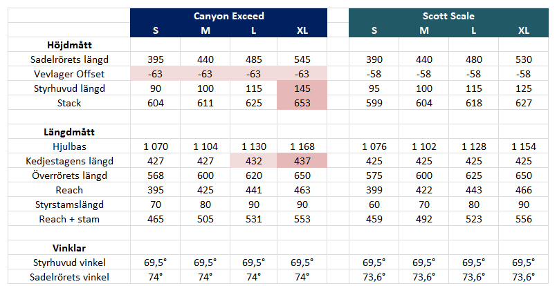

Finns väl ingen 29" XC HT CF ram som är "bäst". Däremot finns rätt många som är lätta och jättebra, men lite olika gällande geometri (kedjestag, bb drop, längd styrhuvud, gaffelvinkel t.ex.), stöd för 2x, boost, etc. som gör dem bättre/sämre beroende på vad man gillar/söker.
Dessutom kan det skilja en del i geo genom att jämföra olika ramstorlekar. För mig som behöver storlek XL är Scale perfekt och Exceed fel. Hade jag däremot klarat mig med S eller M hade både Scale och Exceed funkat lika bra. Rött och mörkrött nedan belyser de problem Jag har med Exceed i stl XL.
