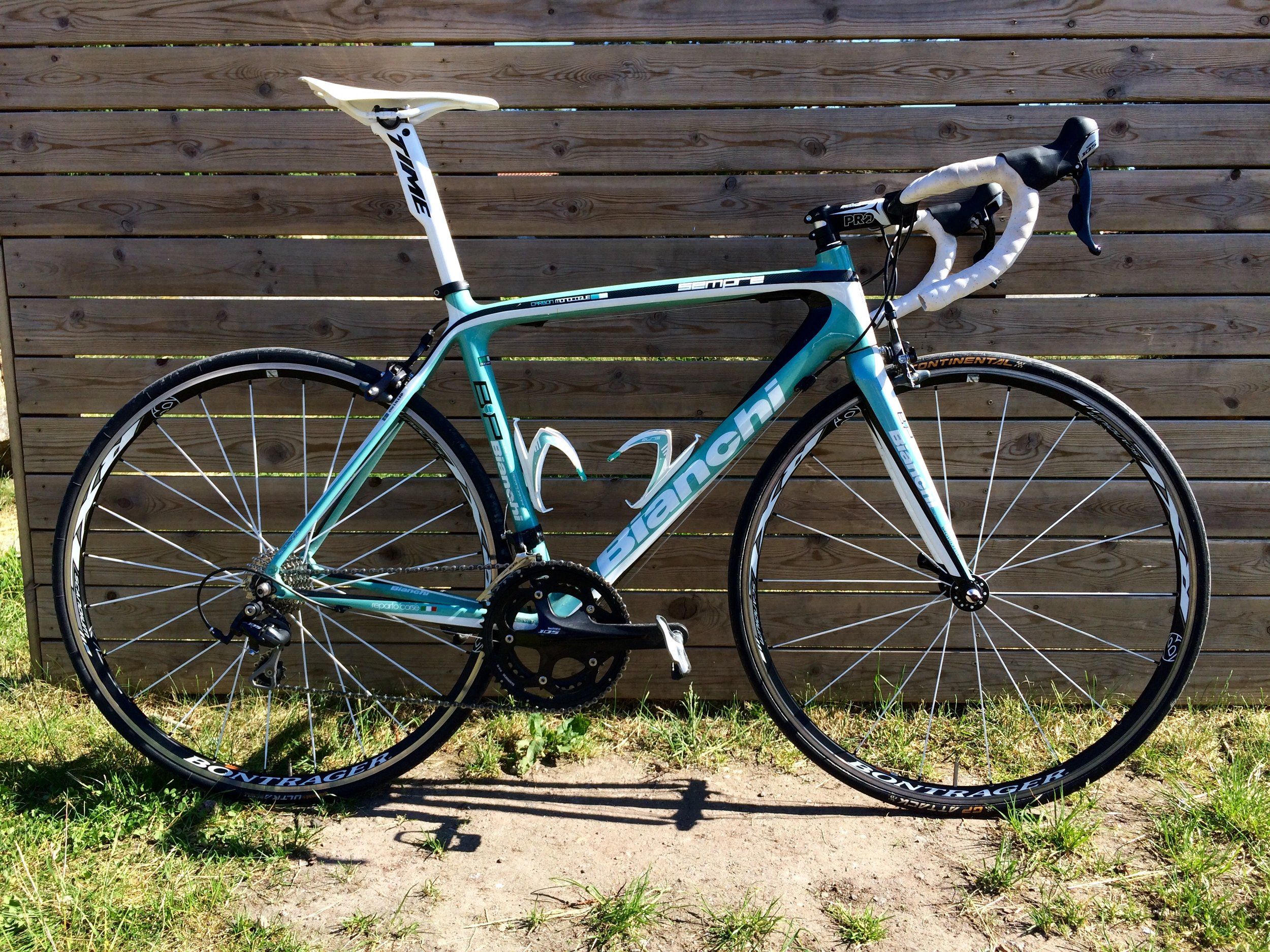

Vet inte om det är till hjälp men jag har en Sempre pro, Kag sitter på 79,5, lite osäker på innerbensmått men är 188 och kör en 55a. Skulle inte surat om det varit en 57 men gillar kompakt känsla. Lite grodperspektiv på bilden, dropet är inte så vansinnigt..
