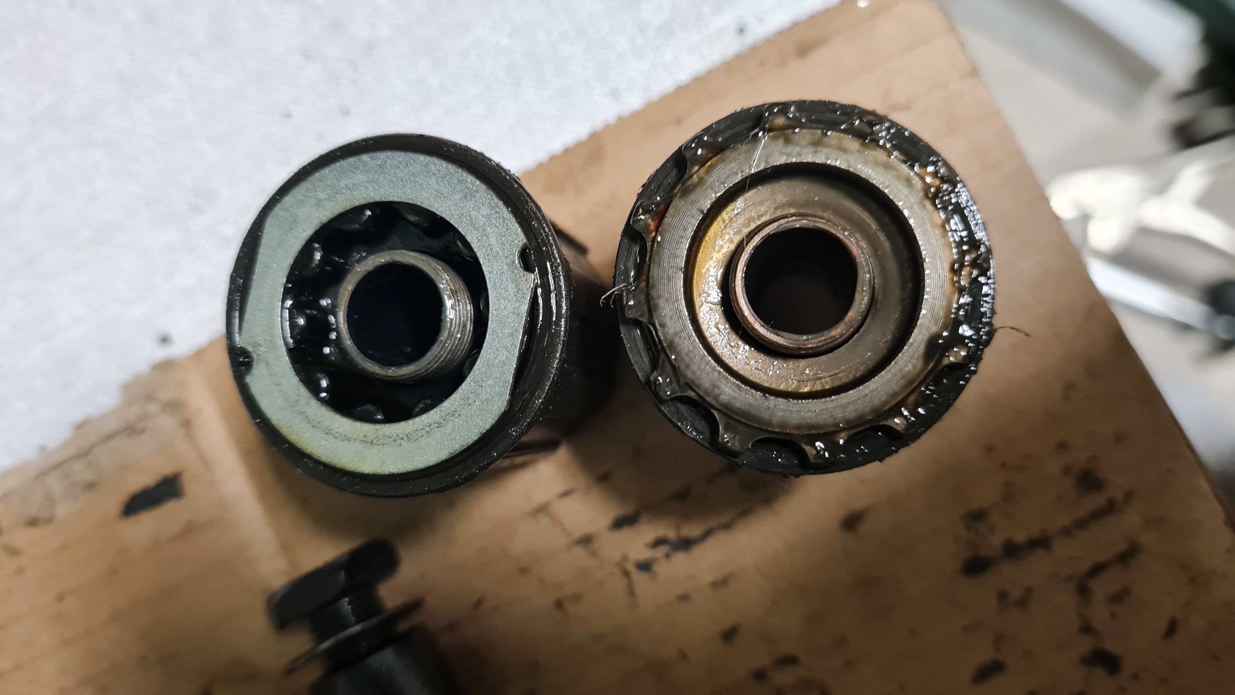

Har ett hjul med 7-delad body på som jag vill byta till 10-delad. Det är hjulet längst bak.
Den till vänster är en 10-delad från det andra hjulet som jag hoppades skulle passa, men det gör den naturligtvis inte.
Vad är det för body jag ska ha och var köper jag en sån?

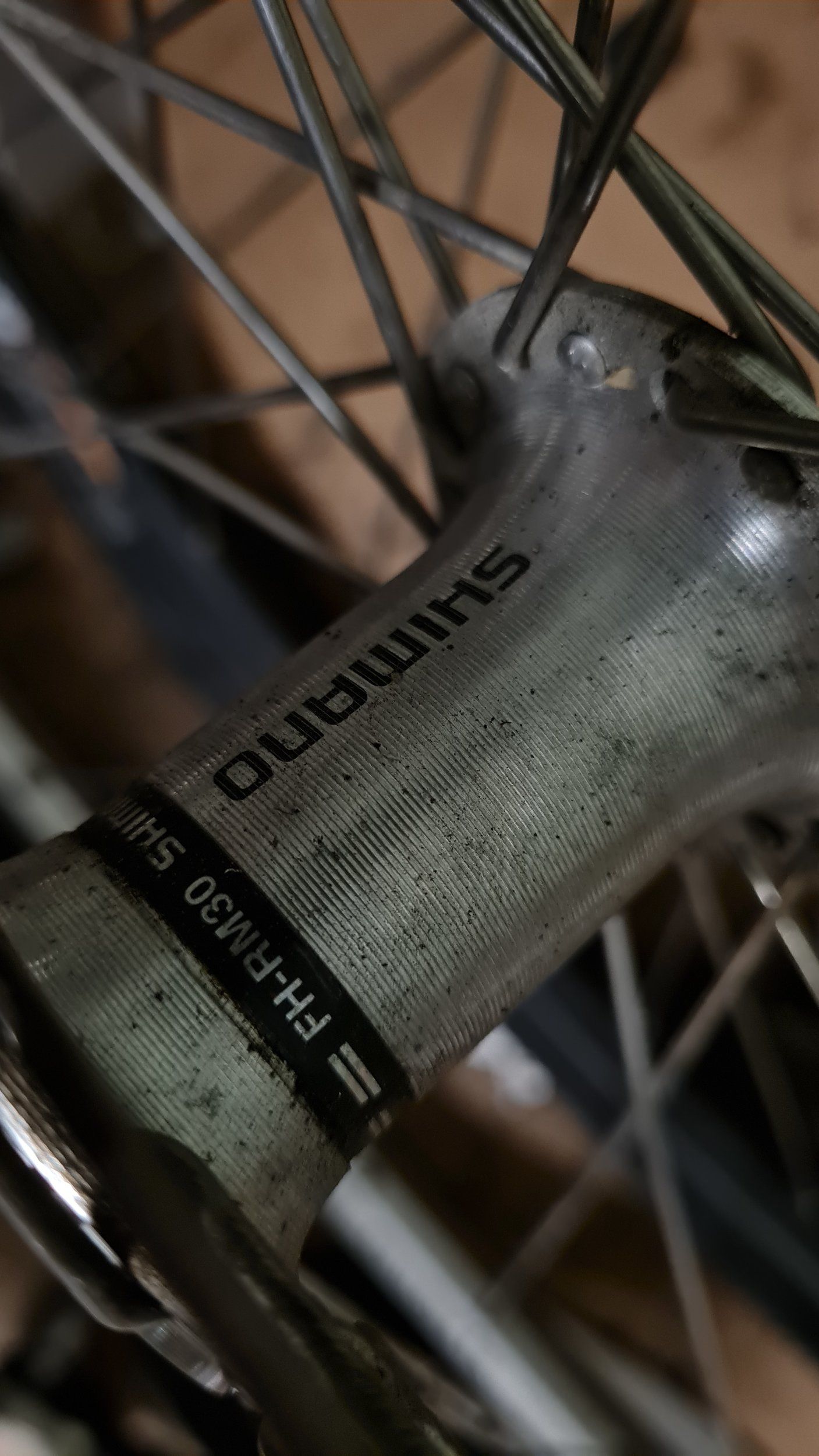

Kan inte svaret eftersom det är en ren djungel, men du måste nog inkomma med mer info innan någon kan svara. Det viktiga är förmodligen vilket nav det handlar om, så uppdatera med detta så får du förmodligen svar på din fråga!
Vilken body ska jag ha?
Right. FH-RM30 är navet så FH-RM33 body borde passa.

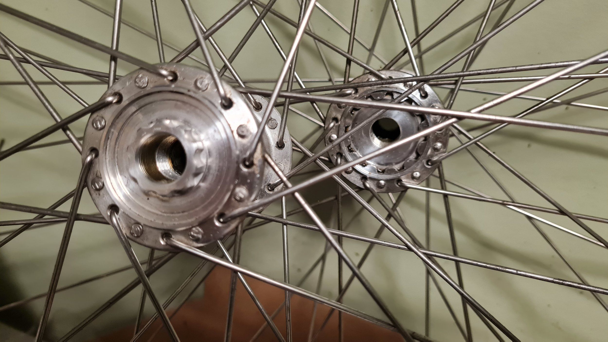

Annars finns det annan body ?
