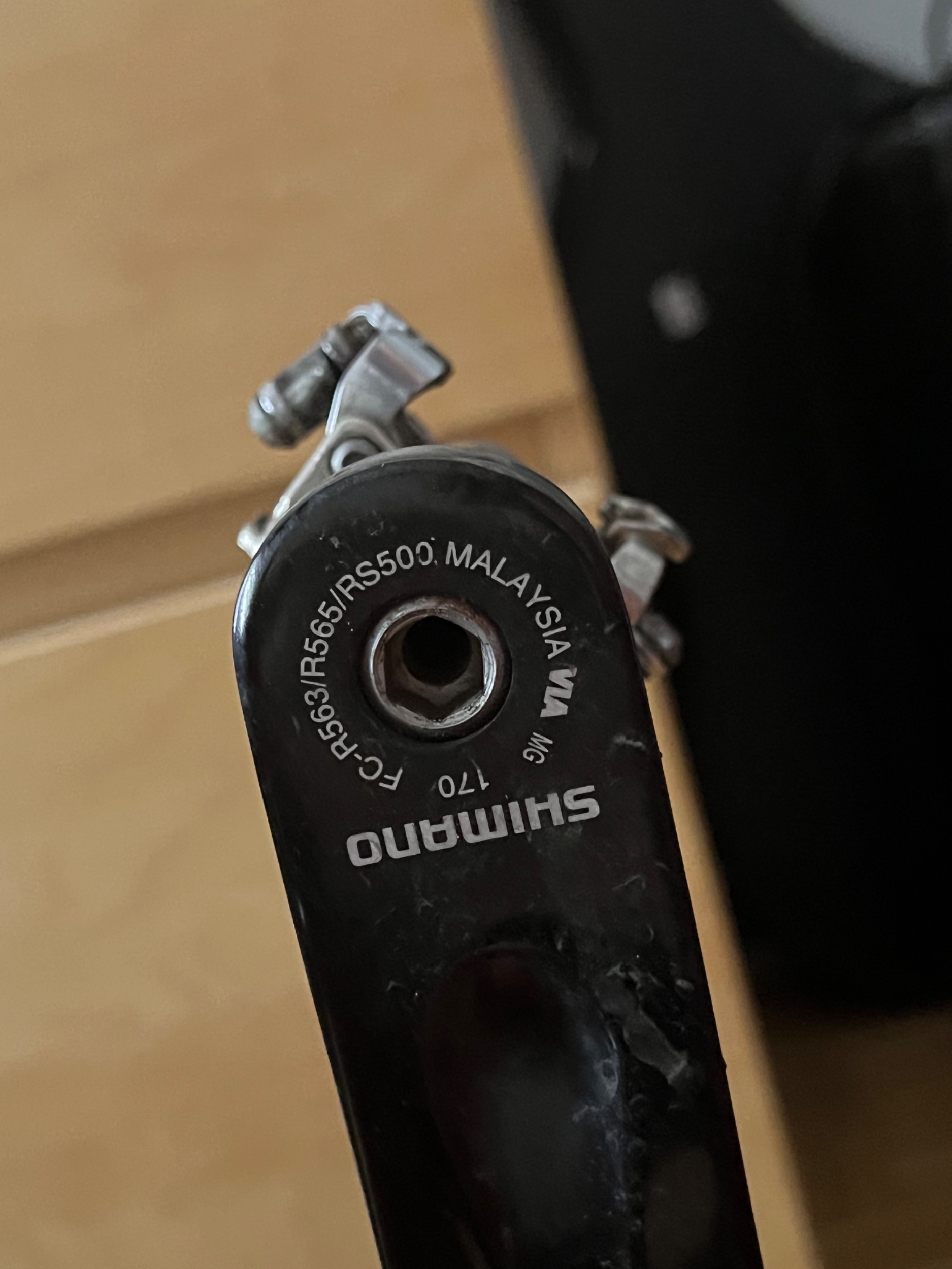

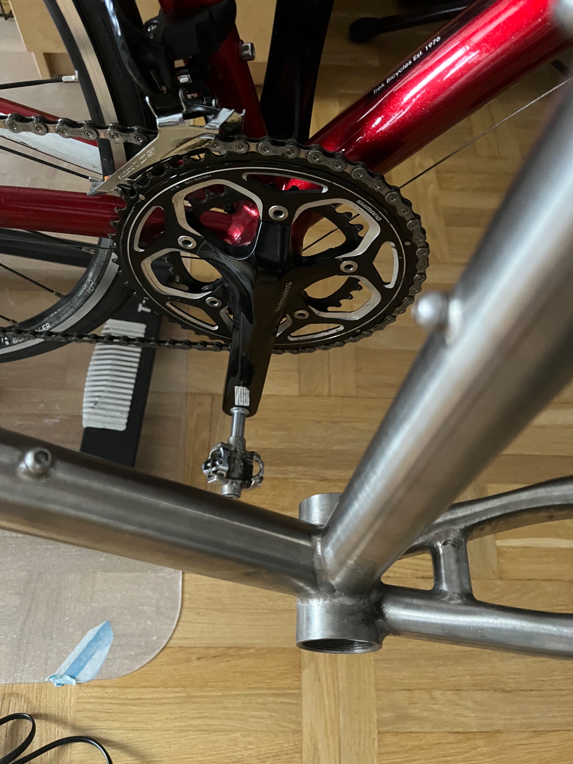

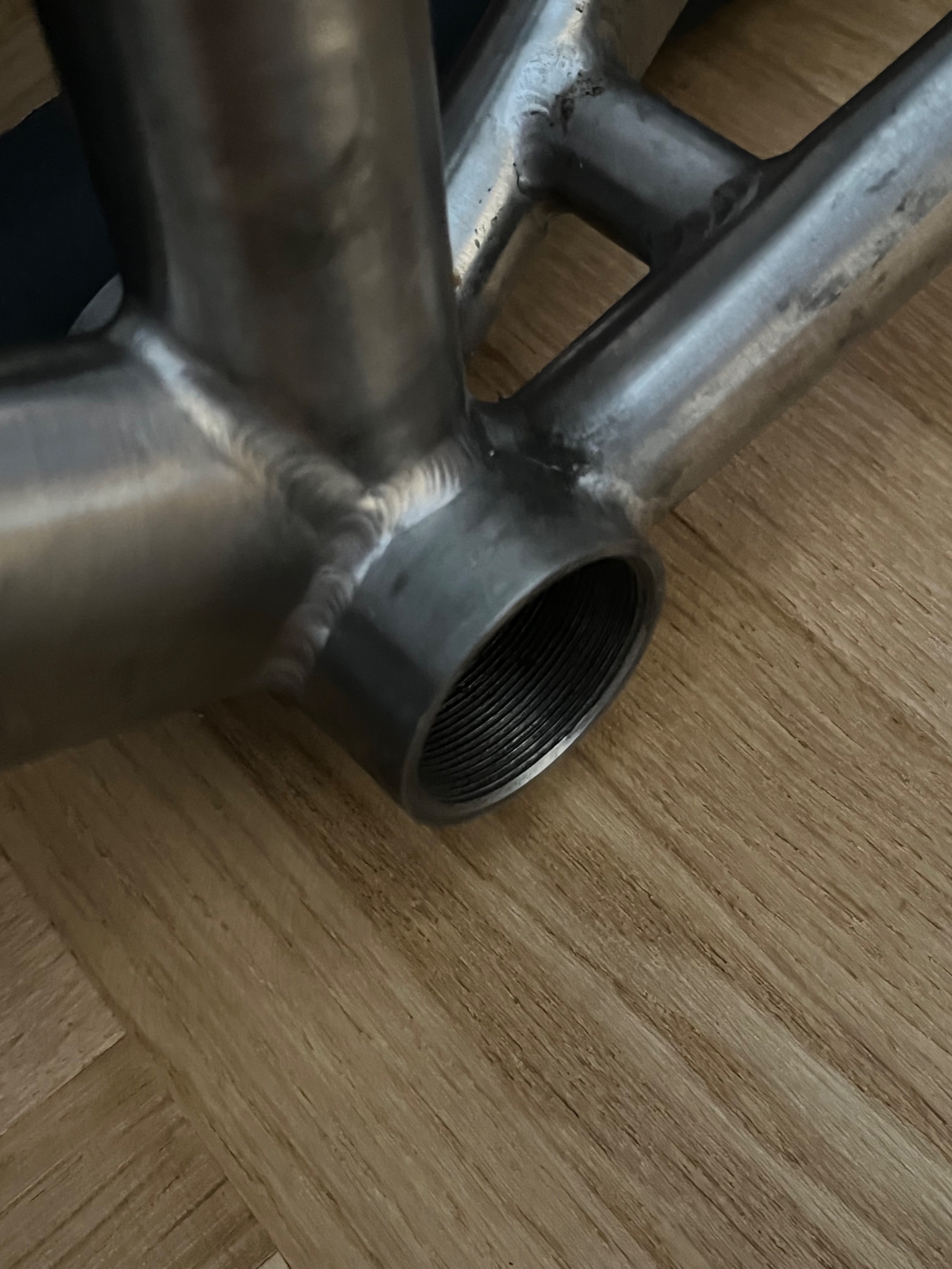

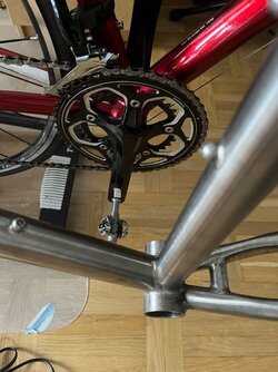

Hallå! Ska bygga en titanhoj i vinter och detta från en lös ram, isch sent 80/tidigt 90-tal

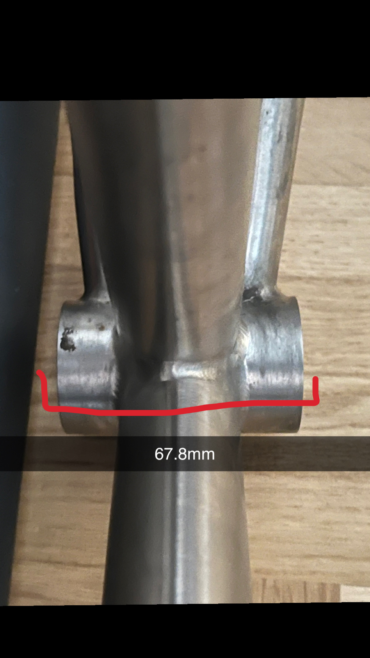

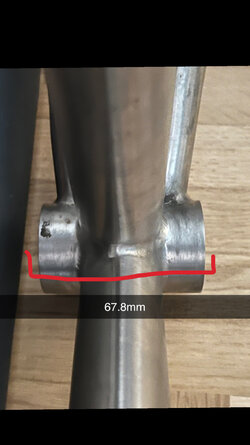

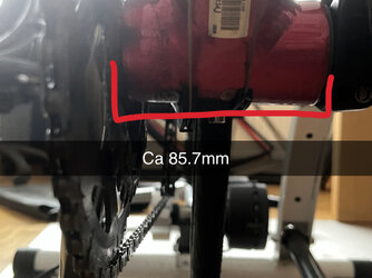

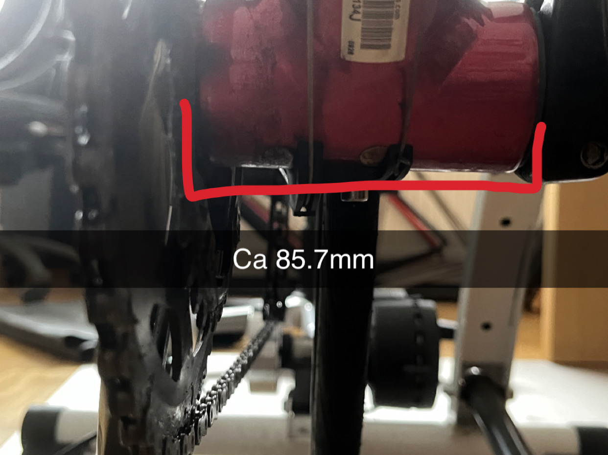

Jag vet att det ska vara BSA 68, men komma det funka att flytta över ett annat vevparti eller vilka mått behöver jag ha koll på?

Då behöver du ett BSA vevlager till 68 mm vevlagerhusbredde och till 24 mm vevaxel. Alla vanliga Shimano BSA vevlager borde funka. Obs att du behöver ett vevlagerverktyg och att många Shimanovevlager behöver en adapter till (också Shimanos) vevlagerverktyg, otroligt men sant.
