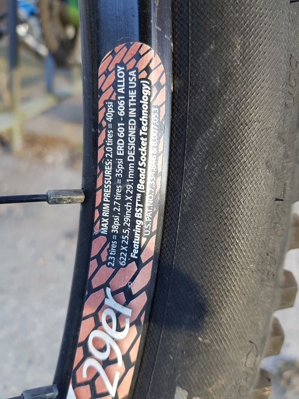

Hej
En novis här :)
På min fälg står det 622 x 25.5, 29 inch 29.1mm.
Just nu sitter det tubless schwalbe på fast de håller på att ge med sig.
Köpte cykeln begagnad och har nollkoll på däck/fälg.
Är ute efter ett okej däck för grus/stig/asfalt. Vilken dimension på däck skall jag kolla efter? Bra nätbutik?

Valfritt däck för 622 mm fälgdiameter och som är mellan 55 och 60 mm brett funkar utmärkt, på däcket står det då 622x25 till 622x30. Det står även 29x2.2" till 29x2.4" på samma däck.
29x2.25" (622x57 mm) Racing Ray fram och Racing Ralph bak som du har fått tips om ovan är jättefina däck, årets hetaste (?) xc-däck. Lätta och snabba.
Vill du lite köttigare, greppigare och bredare däck är det rejäl rea på 2017 års gummiblandning av Nobby Nic Evo 29x2.35" (622x60 mm) med mjukare TrailStar-gummi fram och hårdare/snabbare PaceStar-gummi bak. Mycket däck för pengarna kan jag tycka https://r2-bike.com/SCHWALBE-Reifen...ar-EVO-SnakeSkin-TL-Easy-BUNDLE-SONDERANGEBOT
Här har du ytterligare 200 olika däck som passar https://www.bike24.com/1.php?conten...form-filter=&pgc[9296]=9298&pgc[9301][9302]=1

2.35 känns lite brett när det talas om asfalt som underlag.
Tycker det känns bättre att gå på Addixblandning som känns mer modern än pacestarblandningen.
Ser ut att sitta pacestar monterat redan och då kan det vara roligt att byta upp sig tycker då jag.
Visst visst, med det är också > 2x pengarna för årets EVO Addix fingummi.
Jag hade hellre valt 2017 EVO Trail/PaceStar än 2019 Performance-däck eller ännu värre 2019 Active-däck.
