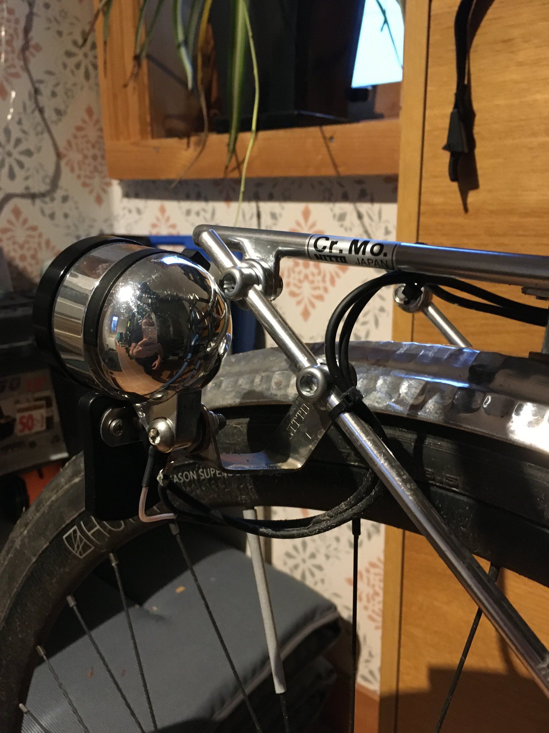

Intressant att B&M har rasat. Hur har du monterat, sitter de utsatta för däcksprut? Kör du mycket skakiga vägar? Familjen har 6 cyklar med blandat B&M/Philips som går året runt i alla väder, den äldsta installationen från 2012 och inget har gått sönder.
Vilken dynamolampa är det som är bäst iår
Min uppfattning är att B+M inte når upp till samma kvalitet på produkterna som Schmidt. Luxoslamporna, usb-Ewerk(?) som jag haft har varit dåligt tätade, batteriacken i E-werk ett skämt (tål ej kyla) under 6 grader, batterikapacitet under 1100 mAh samt kablage av absolut sämsta kvalitet.
Det verkar inte heller som B+M gör särskilt mycket åt problemen annat än det nödvändigaste. Men det är min personliga uppfattning, verkligheten kan vara en annan.

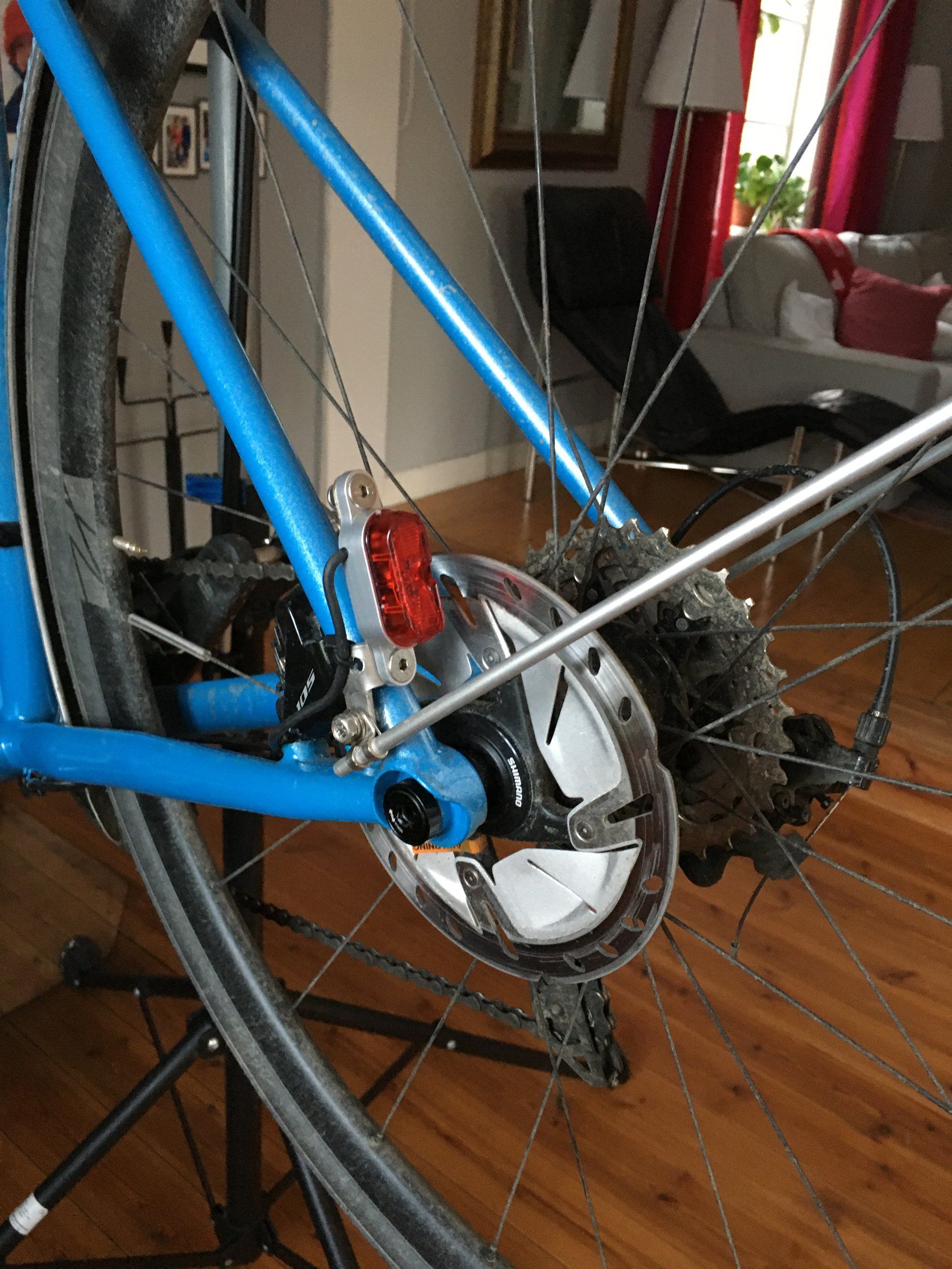

Har precis fått hem en B&M Luxos U, inte sett den nämnd ännu. Det kändes lättast (och billigast) att köpa något där de byggt in USB-laddning och bufferbatteri i lampan, även om man hört en del ont om deras regntolerans. Måste bara lista ut vilka kablar som är rätt för att få ihop den med SON 28-dynamon så jag kan börja testa grejerna!
Nackdelen med det billiga Supernova-lamporna är för övrigt att stand light på baklamporna bara funkar med deras egna framlampa, i alla fall jag blir lite irriterad när de designar prylar som bara funkar väl med sina egna grejer (se apple).

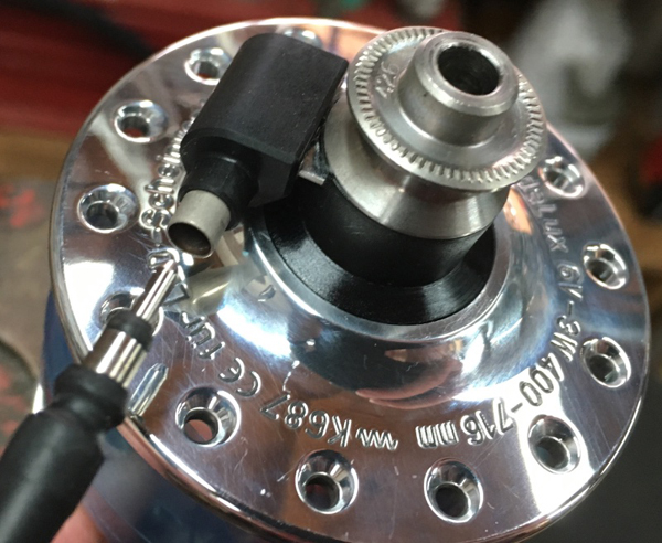

Den sladden med kabelskor, överdragna av krympslang, (krimpkontaker?) är väl till för att koppla (nav-)dynamon till lampan? För det brukar följa med en lämplig anslutningskabel till baklampan.
Det pratas i manualen om att man kan använda den till dynamon, men i och med att de medföljande kontakterna är typ 2mm breda och SON har 4.8mm bredd så behövs det andra kontakter och då kan man lika gärna köpa rätt längd också. Man vill ju ändå ha snabbkontakt så man kan ta av framhjulet för reparation utan att krångla med att få av och på krimpkontakerna.
Som jag skrev ovan: Kontakterna på sladden(de 2mm breda kabelskorna) passar väl på kontaktstiften på lampan?
Annars är det väl bara att klippa av sladden i lämplig längd och montera på passande kabelskor för SON-dynamon?
Följde det med ngn typ av kontakter till navdynamon?
Men vill du ha ngt enklare så har ju SON det de kallar SON Coaxial Connector System
och istf att sätta kontakten vid lampan borde det funka att ha den på dynamon
Läs mer här: https://www.peterwhitecycles.com/chargers.php
SON Coax Adaptor säljs bla här: https://www.bike24.com/p2259128.html
REDIGERAT
Men hur enkelt det är att få till det i praktiken, eller vilken typ av kontakt du föredrar, har jag ingen aning om
Mina navdynamo har shimanokontakt, även de av annat märke, som är både enkel att använda och koppla in.

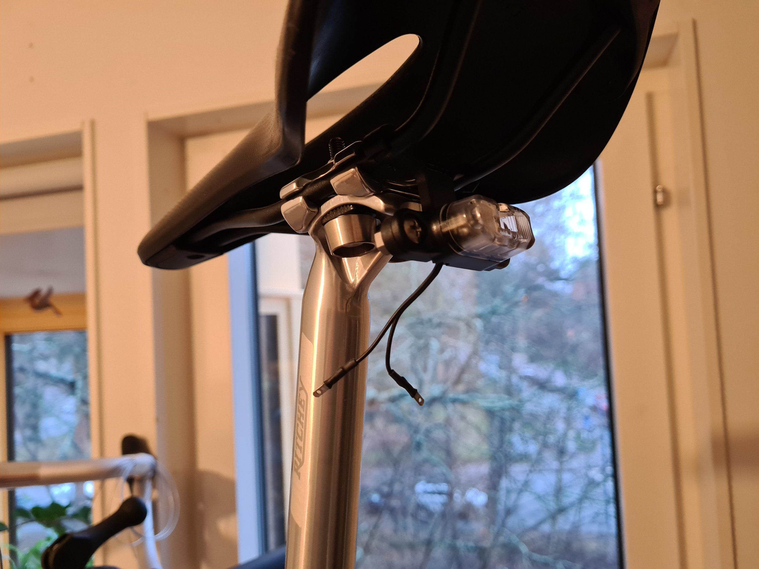

Det är en B&M Toplight Line Small. Jag beställde nyss en coax adapter, en kabel med coax-hane, och en bunt med krimpanslutningar, så det ska gå att få ihop.
Om någon annan är intresserad så är kabeln som följer med ca. en decimeter lång. Här monterad på ett B&M sadelfäste som verkar stabilt.
