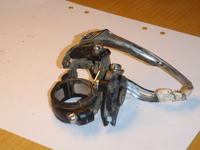

Skall beställa ny framväxel till min gamla Kona Caldera. Vet att jag beställde fel sist och fick krypa till korset hos min LBS då det var bråttom...
Hur som helst. Bifogar bild på det som har suttit på senaste året och som funkar bra. Den är märkt med diameter 31,8, M510 och vinkel 66-69 grader.
Letar på http://www.chainreactioncycles.com/Categories.aspx?CategoryID=654&BrandID=94, vad ska man ha?
Toppmatat är det i alla fall. Inser att jag borde veta vad M510 innebär, då hade jag säkert kunna finna ut vilket alternativ som skulle passa.
    54.3 KB · Besök: 38

martinr skrev:
> Så vad behöver man veta för att kunna välja rätt då?
Du behöver veta fyra saker:
1) Diametern på klämman. I ditt fall 31.8mm. Vissa modeller finns bara i 34.9mm, men då följer det med distansringar till 31.8mm alternativt så får man köpa dem separat.
2) Top eller bottom (konventionell) swing. Din bild visar en "top swing"
3) Åt vilket håll vajern kommer i från. För Shimanoväxlar spelar det ingen roll eftersom de är "dual pull", dvs man kan dra vajern från såväl ovan som nedan.
4) Vinkeln på ramens sadelrör, vissa trekkingcyklar har lite annorlunda vinkel. Men du ska ha 66-69 grader som sagt. Detta är standard MTB, så det brukar inte skrivas ut i produktinfon.
Edit Här har du en Deore för €16 (plus €5 i frakt): http://www.bike-discount.de/shop/k423/a14731/deore-umwerfer-fd-m590-top-swing.html inklusive nödvändig distansring.
Eller om du vill lyxa till det, en XT-växel för €23: http://www.bike-discount.de/shop/k423/a5179/xt-umwerfer-top-swing-fd-m770.html

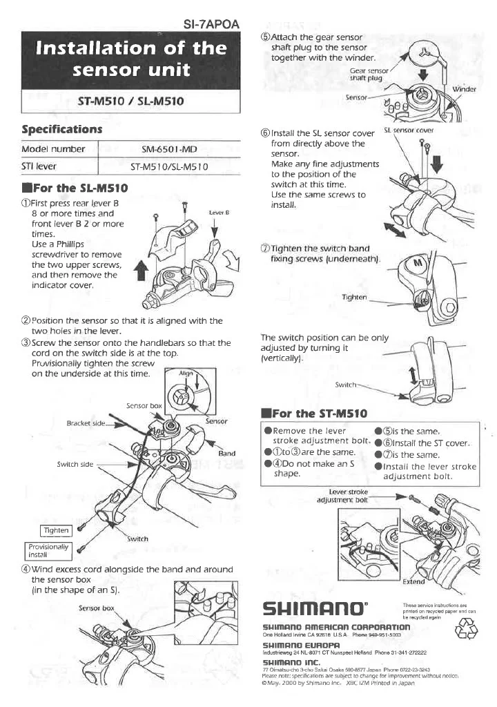

Till saken hör att på mitt växelreglage står det SL-M510 (serviceinstruktion nedan). Nu börjar jag fundera på om framväxeln M3716 är kompatibel med mitt gamla växelreglage. Jag har ju hört talas om olika "pull ratios" t.ex. Det skulle ju inte förvåna mig om nya system har andra pull ratios än gamla system. Hur får man reda på det?
