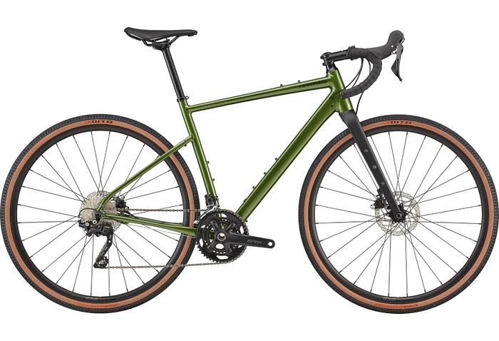

Låter som en Topstone hade varit right down your alley.
Under maxbudget
Aluram med bra och många fästpunkter, kolfibergaffel, GRX-växlar 46/30 fram och 11-32 bak, hydrauliska skivbromsar (bra för tung packning om inte annat), fräck grön färg, plats för minst 45 mm däck med utrymme kvar
En riktig framtida klassiker!

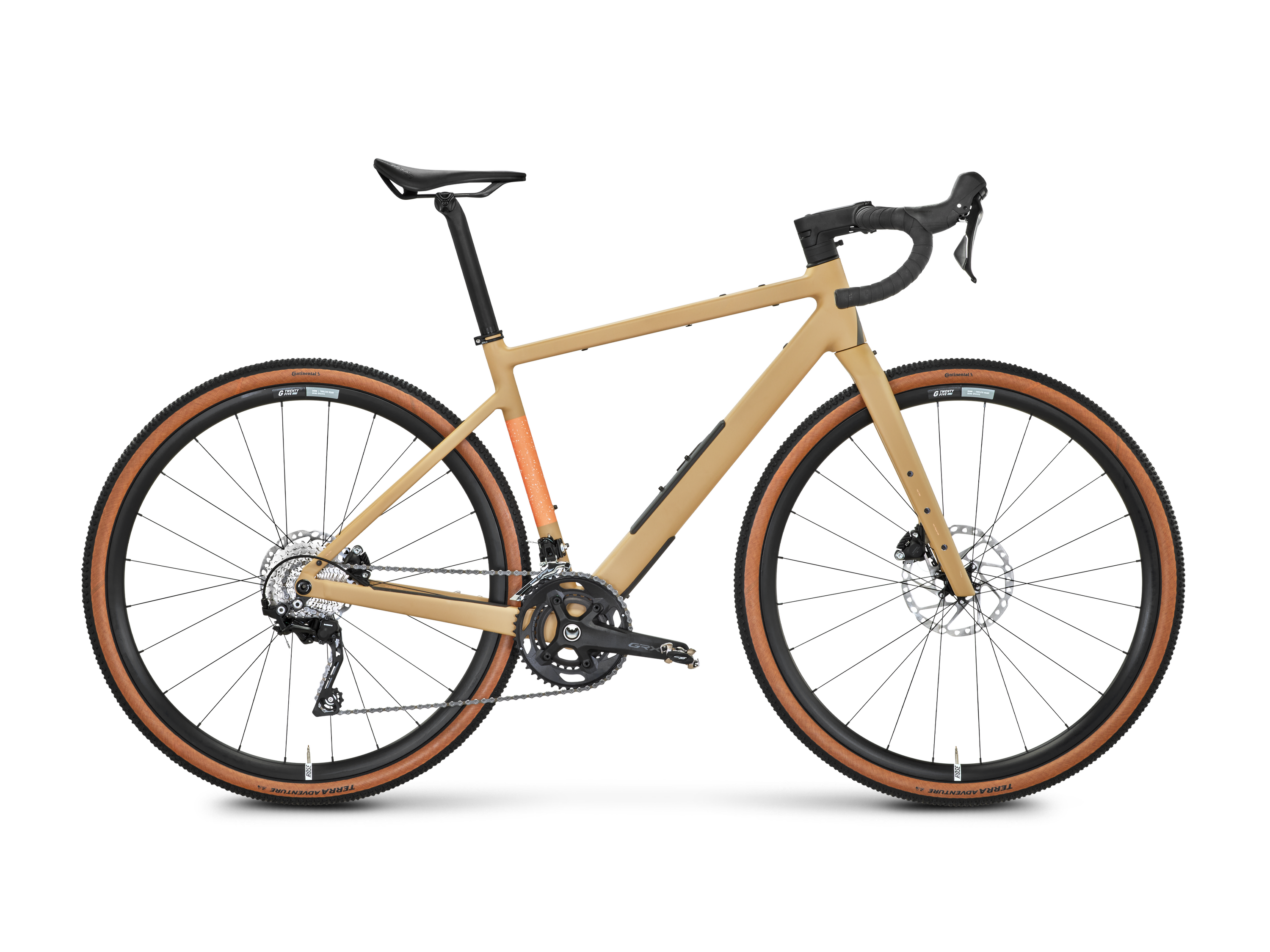

Kanske Canyon Endurace CF 6 för 17.199 SEK, om den finns i en passande strl
<REDIGERAT>
Det är ingen gravel, så ignorera mitt "tips"
