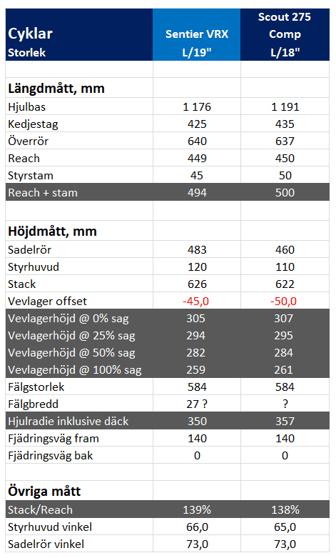

För att leka djävulens advokat vill jag bara inflika några saker...
– 68° gaffelvinkel på en 29:a är knappast "brant", även om det i jämförelse med de senaste choppergeometrierna kan verka så. Det motsvarar ungefär 67° på en 27,5:a och är synnerligen stigmässigt. Inget man kastar sig utför alper med, men utmärkt för svensk stigåka.
– Honzon har ganska speciell geometri med sjuuuuukt korta kedjestag och ganska lång reach, så jag skulle verkligen inte kalla den gammaldags. Jag har dess lillebror Explosif som är fruktansvärt rolig. Däremot är Kona överlag dyra, så man får inte så fräsiga komponenter.
– Plusdäck kan ha nackdelen att de blir "studsiga" om de inte ska vara ganska tunga och väldämpade. Vore de fantastiska till allt så skulle alla använda sådana. Så är inte fallet.
– Kombinationen flack gaffel och lång reach ger lång hjulbas (kan kompenseras i liten mån av korta kedjestag), vilket ger en sävlig cykel. Huruvida man gillar det är en smaksak, men det blir inte bättre ju extremare det blir.
– Överbyggda alu-HT-ramar kan vara helt fruktansvärt obekväma för att de är för styva. Stål är najs, men oftast dyrare.
– Hjulstorlek har mindre betydelse än ramgeometri, i min mening. Personligen föredrar jag 27,5" över 29" för att det blir lite snärtigare.
Vore jag TS så skulle jag inte begränsa mig till 29-tummare eller cyklar som tar regelrätta plusdäck (2,8" eller större). I många moderna ramar får man in 2,6" till exempel. Jag hade snarare letat efter cyklar som har rimlig geometri och vettiga komponenter. Hjulen är något där många av "fyndcyklarna" har skräp, eftersom de flesta köpare har noll koll på hjul. Med ~30 mm innerbredd på fälgarna kan man köra både standarddäck och plusdäck.
Grymt inlägg. Tack. Har du några förslag på objekt? Det här med geometrier är en djungel för mig. Hetaste kandidaten just nu är som sagt http://vitusbikes.com/products/sentier-vrs-2018/ på vilka punkter tycker du att denna inte riktigt matchar dina rekommendationer (för det antar jag att den inte riktigt gör men kan inte själv avgöra)?

Ang Vitus Sentier. Problemet jag har med Sentier är att de flesta modellerna har Ø32 mm RockShox-gafflar (Recon/Reba) med lång slaglängd, 140 mm (27,5") resp 130 mm (29"). Den enda modellen som kommer med en rejäl gaffel är Sentier 27,5" VRX som har en fin Ø35 mm RS Revelation RC gaffel. Den cykeln är vettig och kostar 14835 kr (när jag surfar till Wiggle i alla fall) http://www.wiggle.se/vitus-bikes-sentier-vrx-xt-1x11-2018-hardtail-bike/ . Jag skulle lätt betala 2000 kr extra för VRX-modellen jmf. med VRS+ http://www.wiggle.se/vitus-sentier-vrs-mountainbike-2018-slx-1-x-11/ med RS Reba RL. På köpet får man dessutom M8000 istf. M7000 grupp och bromsar, vilket gör prisskillnaden än mer försvarbar. No-brainer att välja VRX alltså. I min bok.
Systerfirman CRC verkar vilja ha 17000 kr för samma VRX cykel. http://www.chainreactioncycles.com/...-vrx-hardtail-bike-xt-1x11-2018/rp-prod159774 ...varför?
Det finns inga Sentier 29 med Ø35 mm gaffel så därför är den mindre intressant om man har budget runt 15 K där riktig gaffel ingår.
Nukeproof Scout är intressant som 29:a (modellen 290 Comp) http://www.chainreactioncycles.com/se/en/nukeproof-scout-290-comp-bike-2018/rp-prod159427 och kommer med rätt gaffel (RS Revelation RC) och rimligt pris 16K. Scout är även intressant som 27+ (modellen 275 Comp) http://www.chainreactioncycles.com/se/en/nukeproof-scout-275-comp-bike-2018/rp-prod159419 med samma utrustning och pris, men konkurrensen är hårdare i segmentet små hjul så den är inte nödvändigtvis bästa köp här. Kanske Sentier VRX är ett bättre köp t.ex.?
Whyte 905 är en intressant 27,7" cykel https://www.whyte.bike/905 med RS Revelation RC 130 mm gaffel. Men lite dyrare.
Whyte har ingen intressant 29" motsvarighet.
RS Reba RL är en utmärkt gaffel (den bästa?) i segmentet 100-120 mm slaglängd och under 4000 kr. https://www.bike24.com/1.php?content=8;product=215135
Vid slaglängd från 130 mm så vill iaf. jag ha en Ø35 mm gaffel och 2018 RS Revelation RC för 5250 kr ger mycket prestanda för rimliga pengar https://www.bike24.com/1.php?content=8;product=225817
Det var väl egentligen inte några rekommendationer, utan åsikter om saker där jag tycker att en del andra överdriver;-) Jag säger inte att en flack gaffel är dåligt, bara att det ger BÅDE för- och nackdelar. Värt att tänka på.
Vitusen ser jättefin ut tycker jag. "Lagom" geometri; modern men inte extrem på något sätt. Den kommer till och med bestyckad med vettiga däck! Framgaffeln duger säkert även om det finns biffigare (och tyngre och dyrare) modeller. Det största frågetecknet är hjulen. Novatec är inte direkt kända för att göra bra nav och det står ingenting om fälgbredden (WTB TCS finns i olika bredder). Men å andra sidan är det säkert funkis för priset.
Och visst, Sixten har en del poänger i inlägget ovan. Särskilt om prisskillnaden till nästa modell uppåt.

Både och Sentier VRX och Scout Comp är fina. Skillnaden är nog inte större än att det i princip inte spelar någon större roll vilken av dem du väljer. Sentier kanske är lite lättare och kommer med smalare däck, cykeln är troligtvis aningen trampvänligare på stig medan Comp är aningen vassare rullandes utför (long-low-slack). Notera aningen.

Sixten Fors sa:
Jag uppskattar verkligen tiden du lägger ned på att ge matnyttiga svar. Tack.

Scouten, 275, har ju 64.2 grader, så för jämförselse 64 mot, det skulle jag ALDRIG välja för stigcyklande i stockholm, men det är jag det. Bodde jag vid ett stort berg med episka utförsrepor, visst, skulle jag tävla i enduro med en ht, visst. Stigcykla och ha "roligt" då är scouten en chopper. Sentiern alla dagar i veckan. Lagom överallt. Bra för allround stigåka.
Scouten är pansarvagn. Förstår inte hur ni kan likställa den mot sentiern? 2 grader flackare och 5 mm längre kedjestag är stor skillnad.

Stervelo sa:
Jag läser 65 grader? Nukes hemsida är trasig just nu, får hålla tillgodo med denna https://www.mtb-news.de/news/2017/12/02/nukeproof-scout-2018/#Geometrie
Men i övrigt kan jag hålla med om att Sentier kanske är den bättre trampcykeln. Själv trampar jag Hellasstig med 10 kg Scale 29", 69° HA och 110 mm slaglängd (Reba RL). Utan dropper. Det funkar också.
