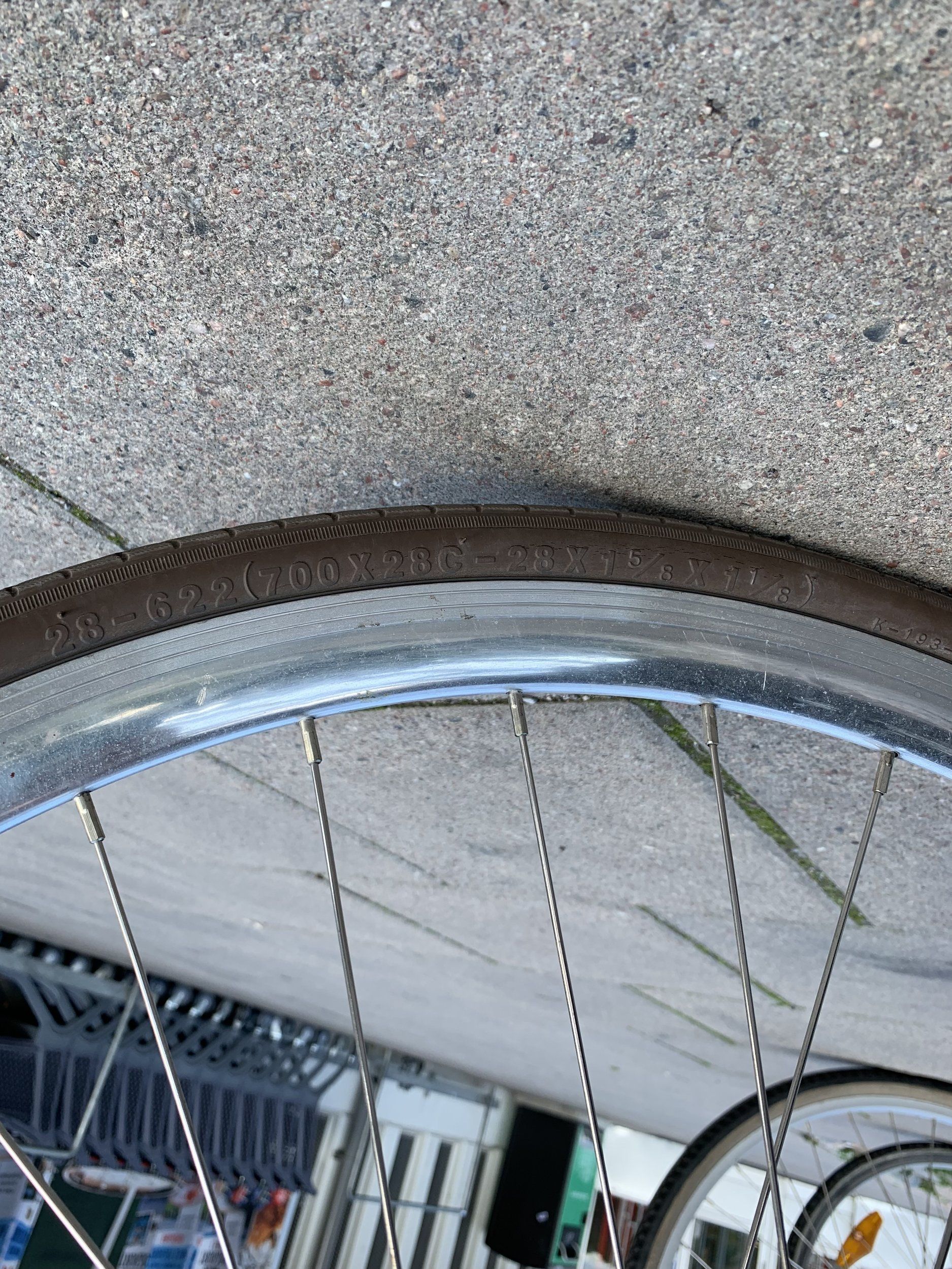

Hej, jag måste köpa nya innerslangar till min cykel men vet inte vad jag ska köpa. Har försökt googla mig fram men förstår fortfarande inte hur man tyder det som står på däcket så därför frågar jag här, vilket innerslang ska jag ha? Nedan finns en bild på det som står på däcket
Tack på förhand :)

Inte så komplicrat
Biltema
CYKELSLANG 32-622​
27-1932
  • Mått:25/32-622 mm
  • Alternativt mått:700 x 25/32C
  • Typ av ventil:Schrader/bilventil
28 700(622 samma som 700).

Jag skulle köra vanlig racerslang, dvs 700x20-25 i det däcket. En lite ”för liten” slang är enklare att montera än en som är lite ”för stor”.
Och som Stumpy påpekar, kolla vilken ventil du har så att du får rätt på den nya slangen.

Ganska ofta passar slangar flera hjul, så bli inte osäker om beteckningen på slangen täcker in flera dimensioner.
Min rekommendation är också att inte köpa de lättaste slangarna.

28-622 är däckets storlek. 622 mm diameter (vid fälgen) och 28 mm brett.
För slangar anges storlek som ett intevall av bredder som den passar till, exempelvis 25/32-622 som föreslagits ovan (täcker alltså däck med bredd mellan 25 och 32 mm).
Om du tar en bild på din ventil också, utan den lilla kåpan, så kan få förslag på rätt sorts slang.
