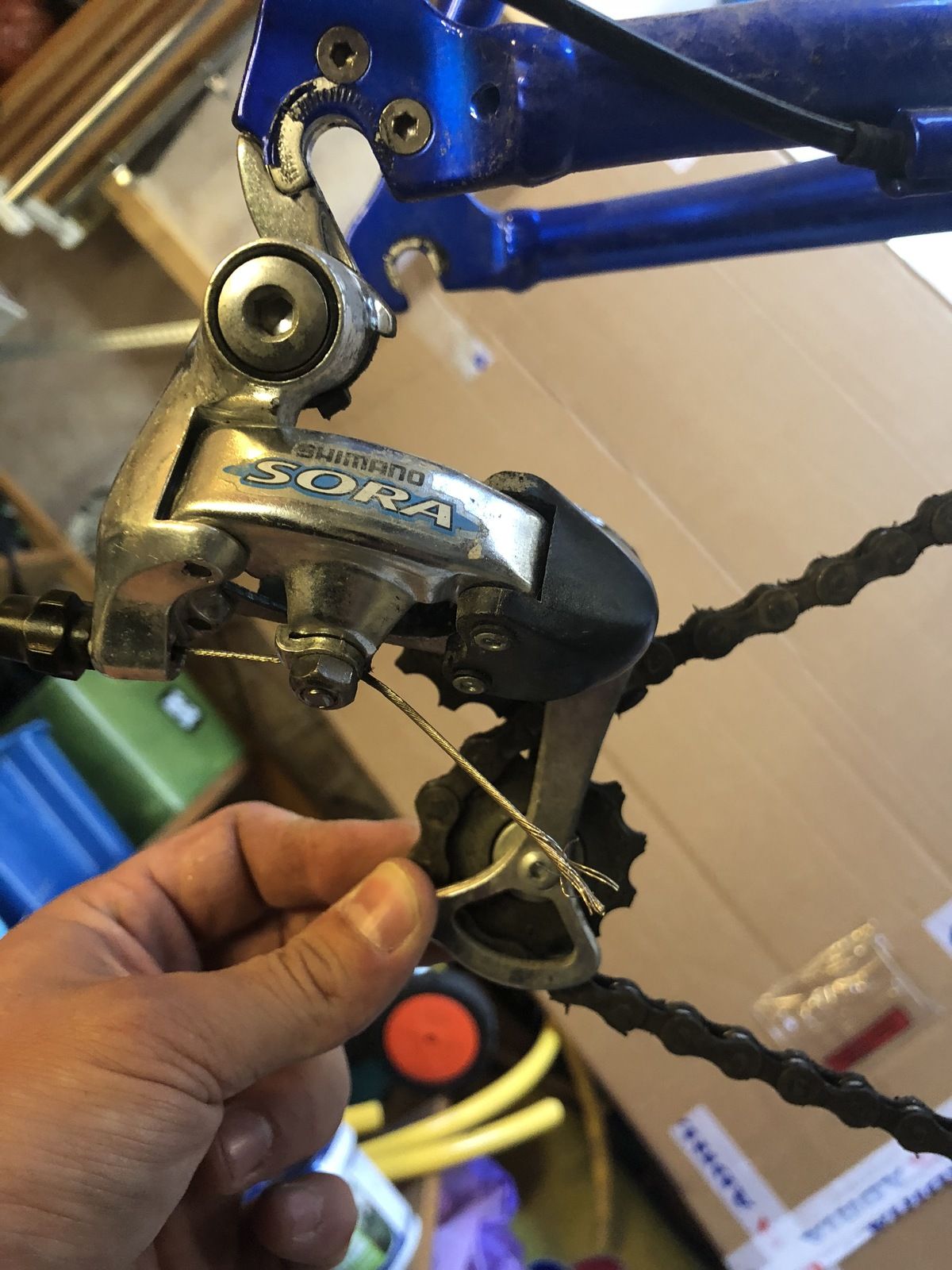

Har en gammal racer jag håller på att göra iordning och ska nu köpa ny kedja samt kassett. Sitter 12-24 8del på idag. Vad är det största man kan smälla på? Vet att bakväxeln begränsar, men vad tror folket genom att kolla på bilden på växeln?

Jag tror att alla shimano upp till 10delat på lvg har samma dragfaktor. Sitter på jobbeto orkar inte googla, men det går att hitta på nätet. Isåfall passar alla shimano, sora, tiagra, alivio, bara de har medellång (lång för lvg), och isåfall borde det finnas nån på feltema som passar.
Vilken kassett passar?
Jag köpte en XT niodelad viken jag kör med tiagra reglage på min cx funkar finfint. En Deore hade varit en bra bakväxel för ditt ändamål. Även Claris lvg som är shimanos 8 delade grupp idag tar 32 kassett.
Deore finns på biltema o den har justerskruv bak oxå. Många nya växlar har tagit bort den dåde sitter fram i ram eller på växelhandtag. Den behöver du nånstans längs vägen.
