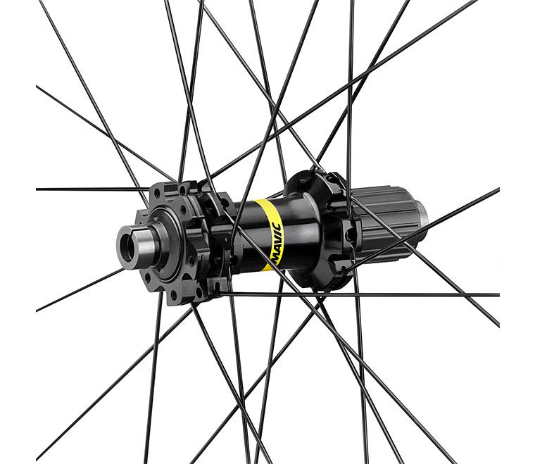

Har ett köpt ett nytt bakhjul, Mavic Crossmax med nya freehub id 360.
https://shop.mavic.com/en-int/crossmax-rv1022.html#1028=3283&1031=3464
Vad jag kan se så behövs kassetter med kransar som sitter ihop i ett paket. Det står dock att frihjulsbodyn är kompatibelt med Shimano/Sram. Problemet för mig är att jag har en SRAM kassett PG1050 sedan tidigare. Kan jag använda denna?

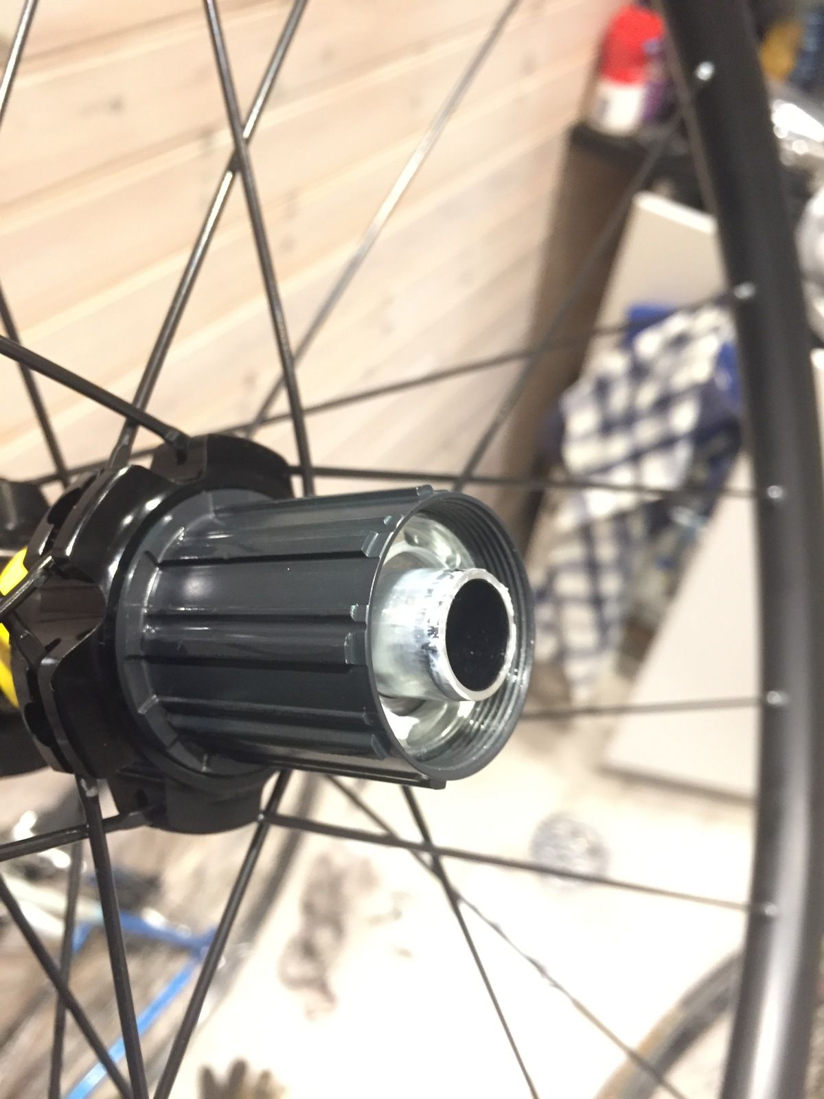

Se bifogade bilder på hur "taggarna" ser ut på frihjulsbodyn
    169.3 KB · Besök: 32
    239.5 KB · Besök: 35

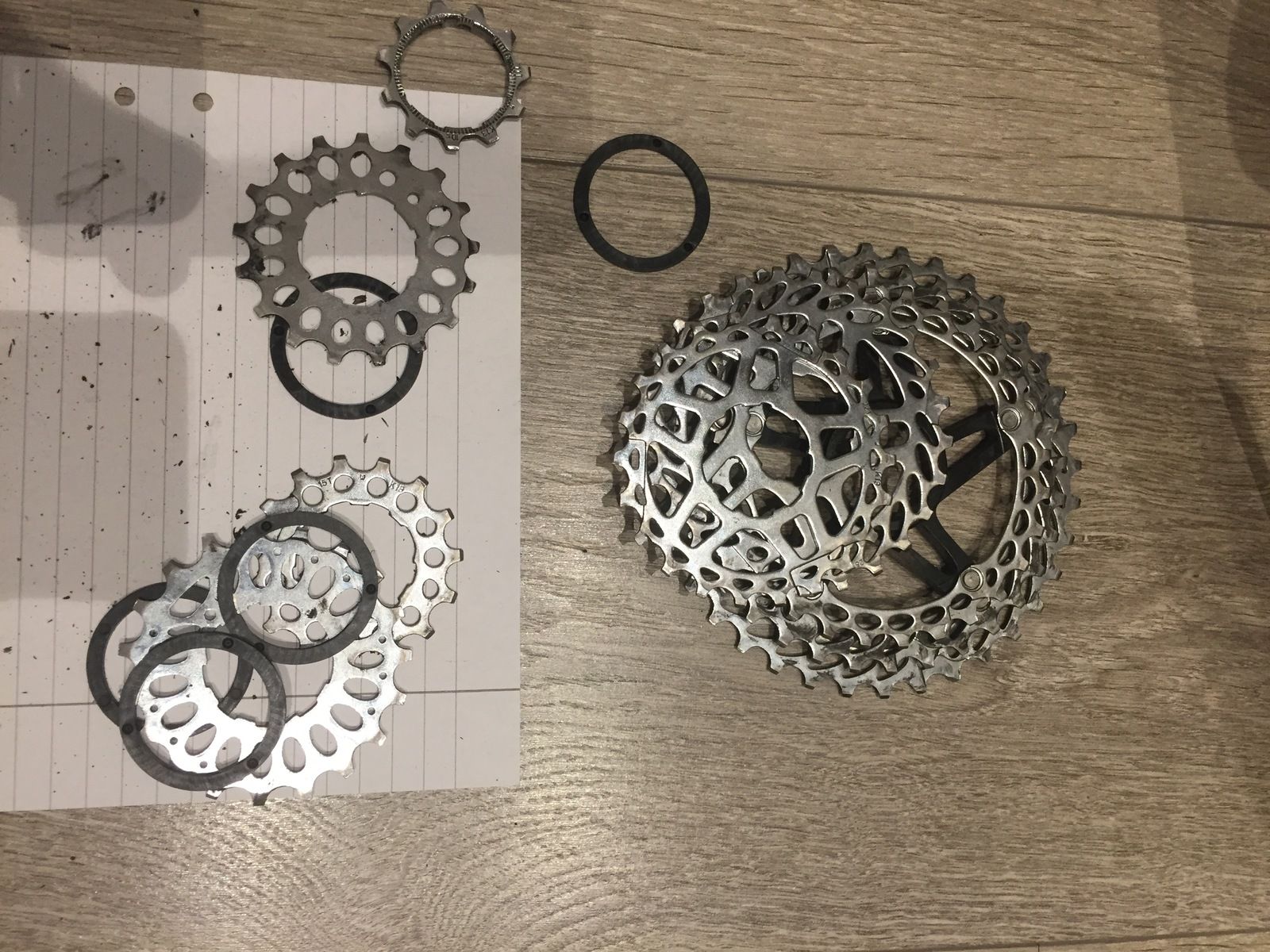

Ja fast man blir fundersam när PG1050 är en delad kassett med kransar som inte sitter ihop. Se bild.
