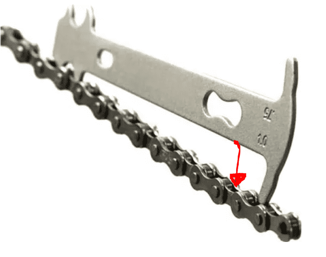

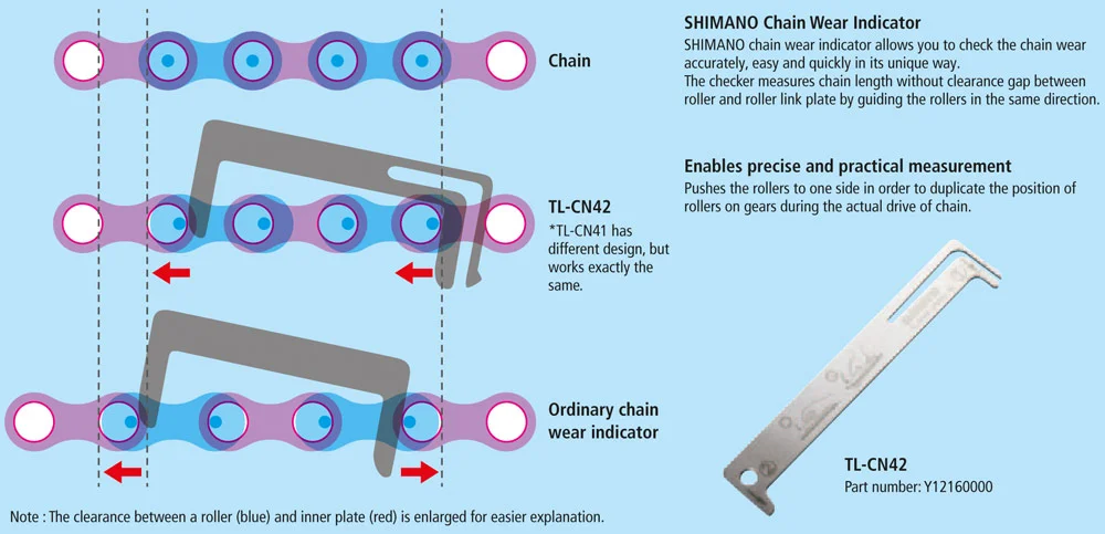

Jag har tidigare skrivit om sådana rättmätande kedjeslitmätare, liksom även om varför många mätare inte mäter kedjeslitaget på rätt sätt, här.
Vilket sätt att mäta kedjeslitage som är det rätta visas i denna bild över hur Shimanos TL-CN42 fungerar
De kedjeslitmätare som mäter på rätt sätt var då
Det kanske finns fler/andra nu?

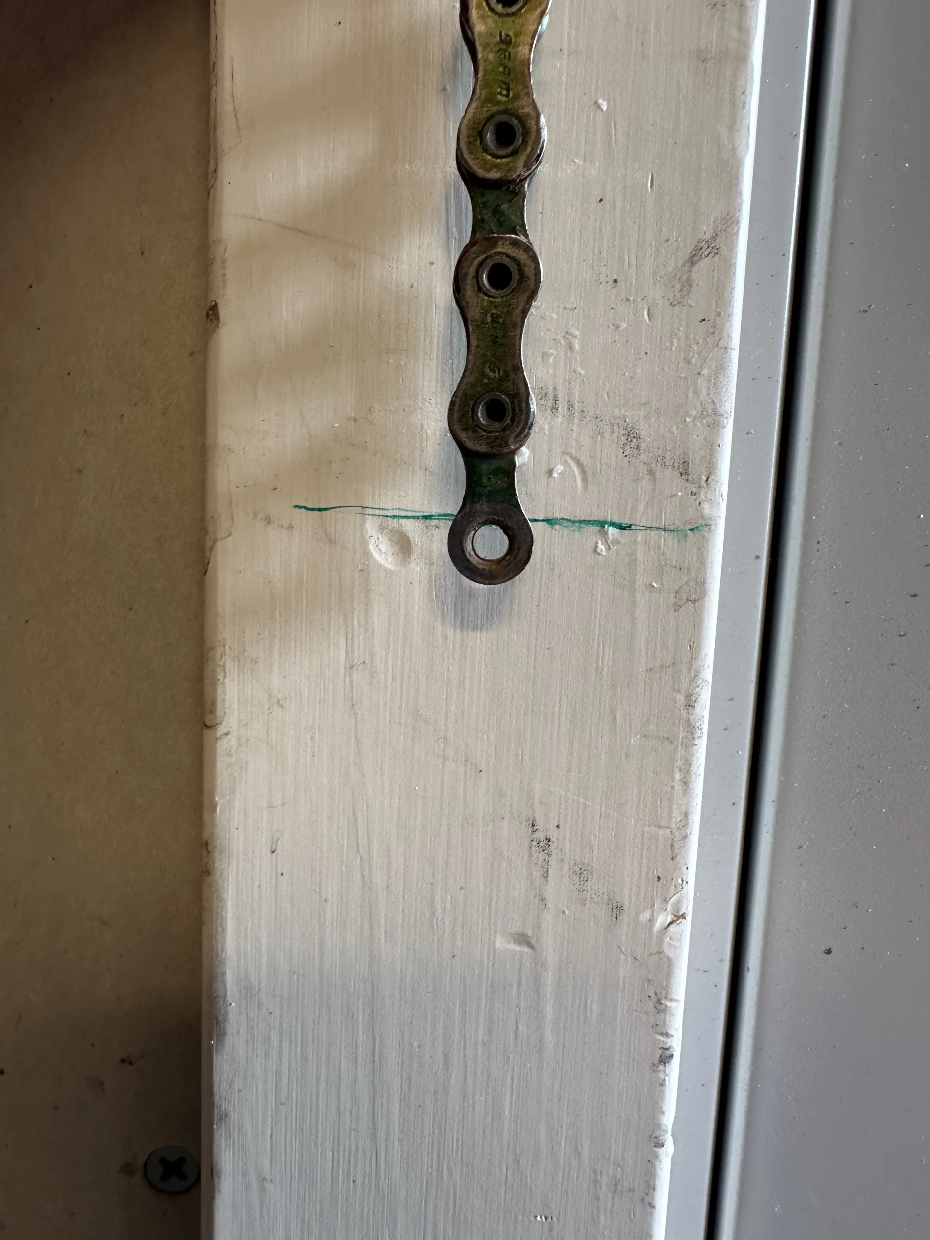

Min kedja är så sliten på pendlaren att jag snart kan mäta töjningen på ett annat länkpar. Betyder det att jag får en ny chans att byta innan kedjan är töjd 1%?

Så du vill byta vid 1.0 men att det ska stå 0.5?

Jag är snart där med. Växlar din fortfarande ok?
Ja den växlar faktiskt hur bra som helst. 26" med 36t fram och 11-40 bak. Jag har nya delar hemma som väntar på att våren skall anlända. Allt var rejält slitet redan i höstas och saltet på cykelbanorna här i Göteborg har ju inte direkt gjort saken bättre.
Jag är förvånad att den håller ihop så bra som den trots allt gör. Jag skall mäta töjningen med linjal sen när jag byter.

Jag har också Rohloffs, men skulle nuförtiden köpa ett som inte mäter slitaget av rollern, som är vad HåkanC refererar till.
Den mäter både och. Slitaget av 2 rullar samt ett antal länkar däremellan.
