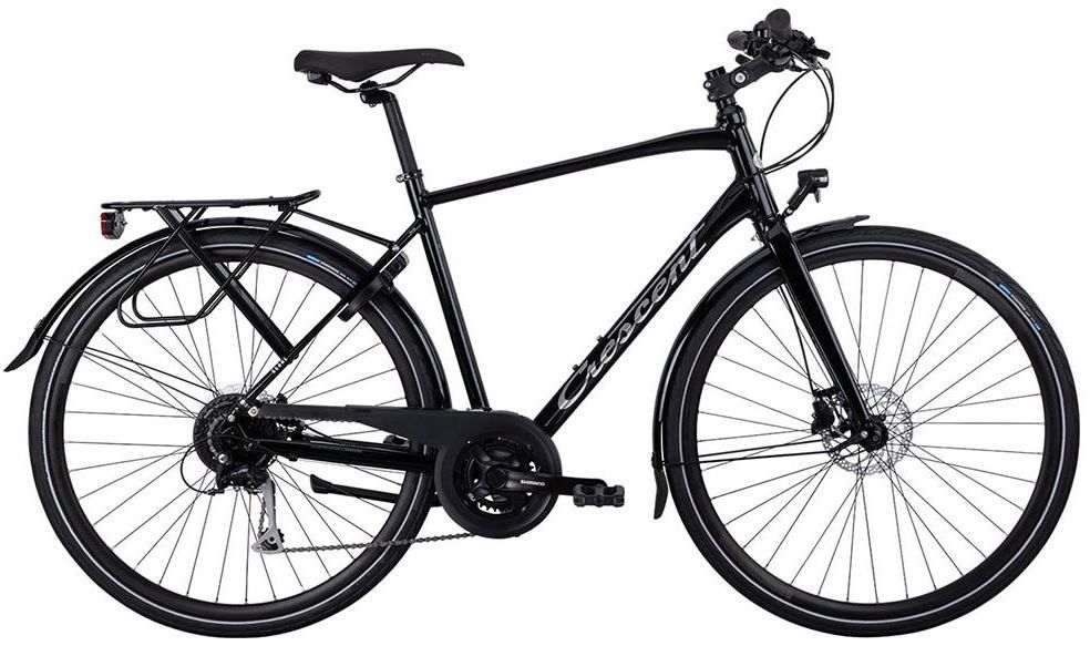

Den stora vinsten att titta på något annat är att Crescent oftast (alltid) har tunga och tråkiga aluramar som är ganska dåliga för sitt ändamål. Onödigt stötiga kan man väl sammanfatta det med.

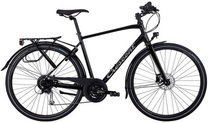

Extra låg vikt är inte prioriterat på touringcyklar, jag vet inte exakt vad en Crescent Kebne väger men det är på sin höjd något enstaka kilo som går att kapa utan att offra hållbarheten och även dyra touringscyklar väger ganska mycket.
Vilken långfärdscykel ska jag välja?
Om AL-ramen funkar avseende sittställning och fästen för packning etc går den väl att återanvända och förse med moderna delar som är både bättre, mer hållbara och lättare. Eller?
Exempel på en Kebne:
Hjulen är väl någon TEC / Alex smalfälg med 36 ekrar oderucerat 2.0 mm på fulnav, totalt 2,6 kg eller mer? De är varken bra, hållbara eller lätta. Bara tunga och trista.
Ställbar styrstam, gjutjärnsstyre och tunga grepp gör inte cykeln bättre eller mer hållbar. Bara tyngre och sämre.
Omodern billig, sliten och tung drivlina och undermåliga bromsar/skivor gör inte cykeln mera hållbar eller bättre för touring. Bara tung och tråkig.

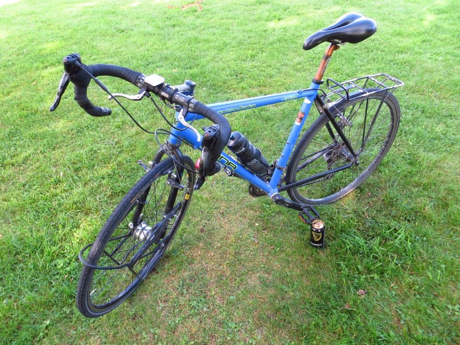

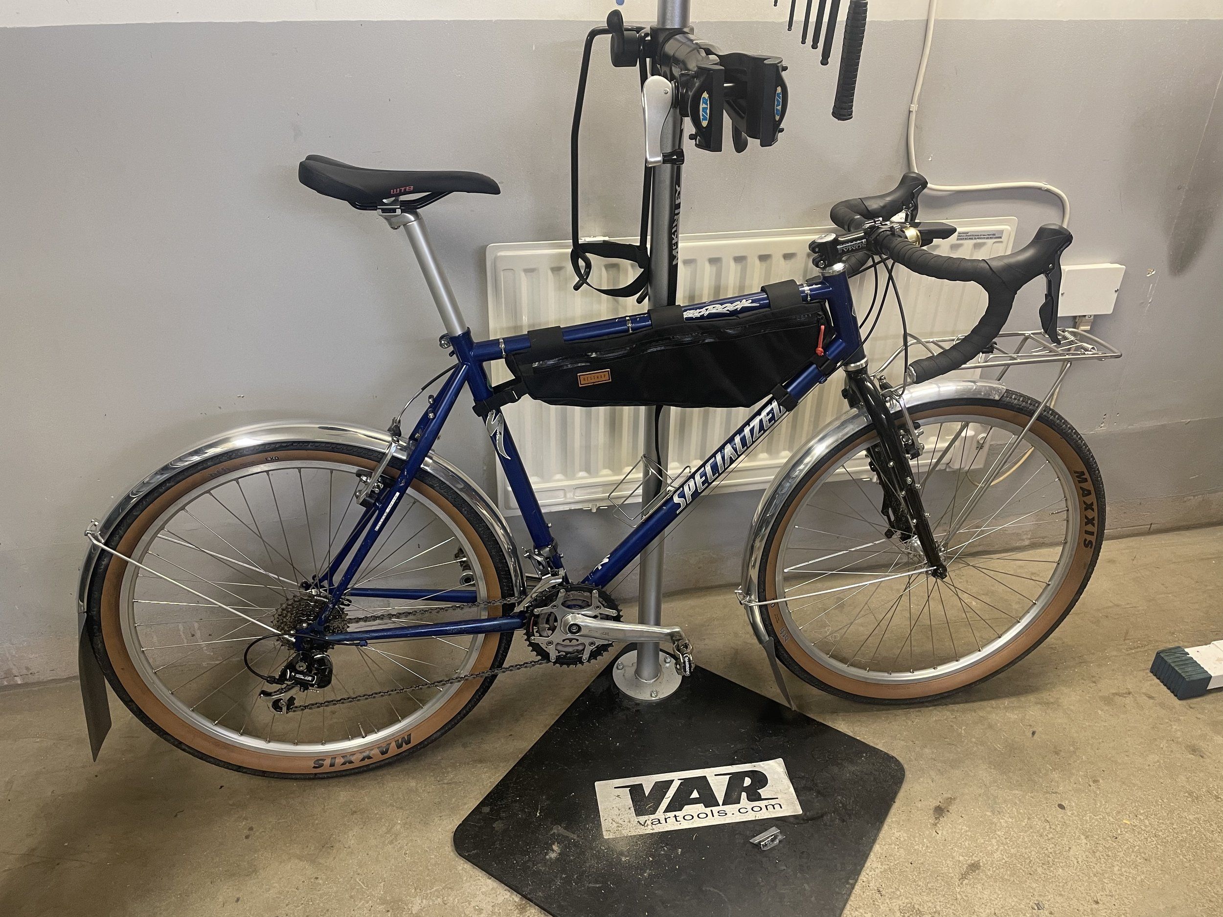

Jag har en sån här, tycker den är perfekt för touring. En gammal cyclcross hoj, en hel del modifierat. Tex touringhjul med starka fälgar & ekrar, & navdynamo. Dom känns oförstörbara, men inte lika pigga som en racer såklart. Gammal 3*9 drivlina. Pakethållare fram och bak. Inte den lättaste, men vikten spelar inte så stor roll om det mest är platt, bättre med en robust hoj som alltid funkar.

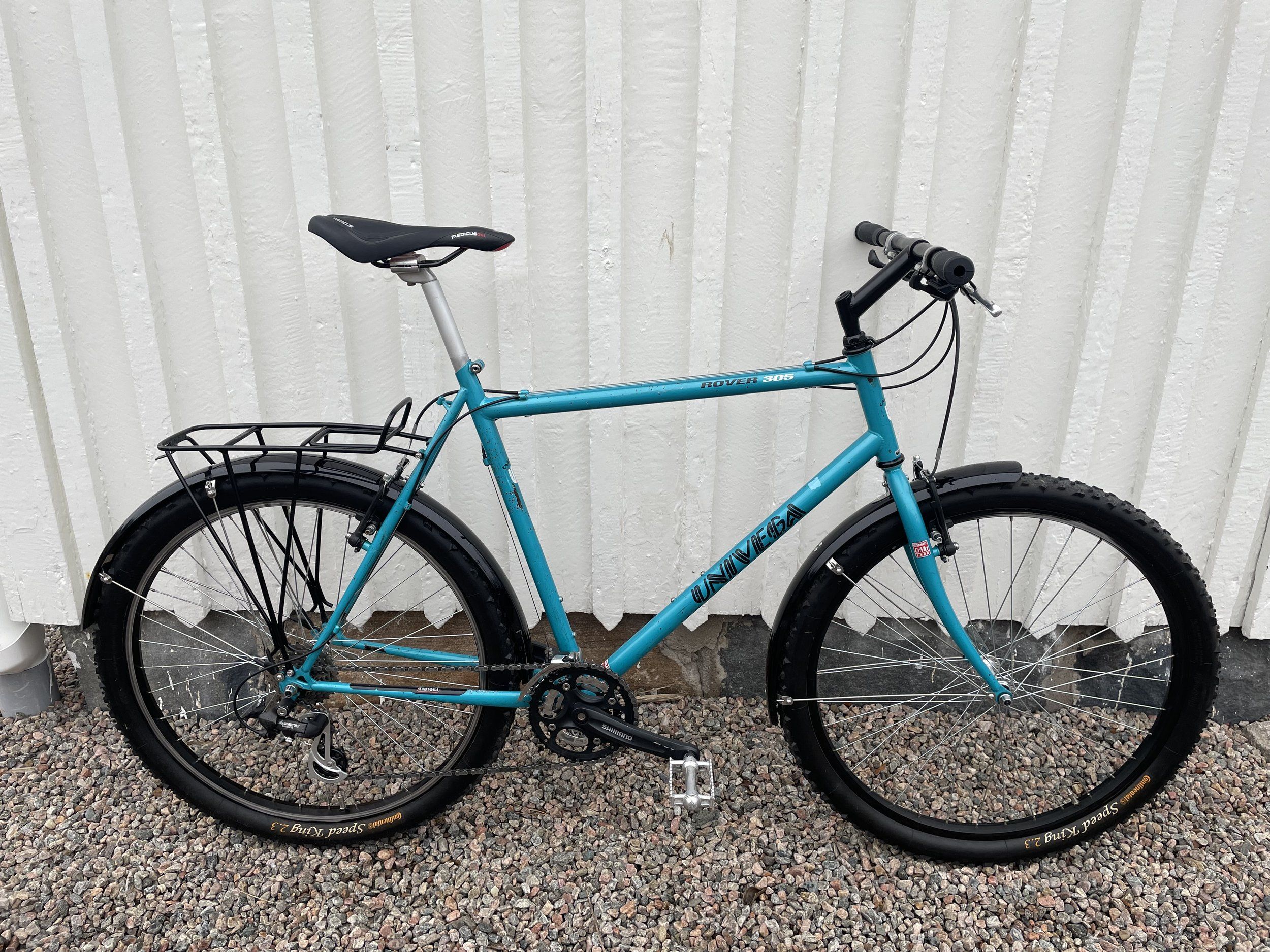

Jag själv kan knappast kalla mig touringcyklist, men väl aspirerande långfärdscyklist med en tidigare fäbless för robusta, funktionella och förhållandevis snabba cyklar. För att ha råd med det intresset har jag genom åren aldrig lämnat in en cykel för service eller dylikt, utan gjort allt arbete själv. Efter ett tag kan man bygga ihop superfunktionella och garanterat touringdugliga cyklar för ganska små pengar. Kul sysselsättning dessutom, även om det till viss del är lite resurskrävande med en komplett uppsättning verktyg och man behöver såklart ha utrymme för det med.
Nyligen har jag upptäckt att gamla mtb-cyklar från 90-talet är för jäkla bra utgångsobjekt att bygga roliga cyklar av.
Den här kostade strax över 1700 kr att bygga. Då gjorde jag inga egna val utan byggde med det som gick att tillgå samt fick en hel del hjälp med delar från glada happyiter (kalla det ett välgörenhetsprojekt, byggde inte åt mig själv).
Den här kostade lite mer. Har inte räknat efter ännu, men säg cirka 5-6000 kr. Den är fin på riktigt och hade med lätthet kunnat tourats med hur långt som helst.

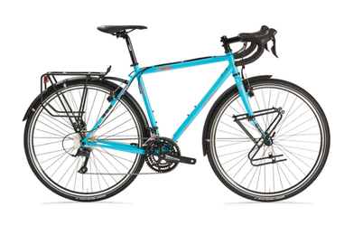

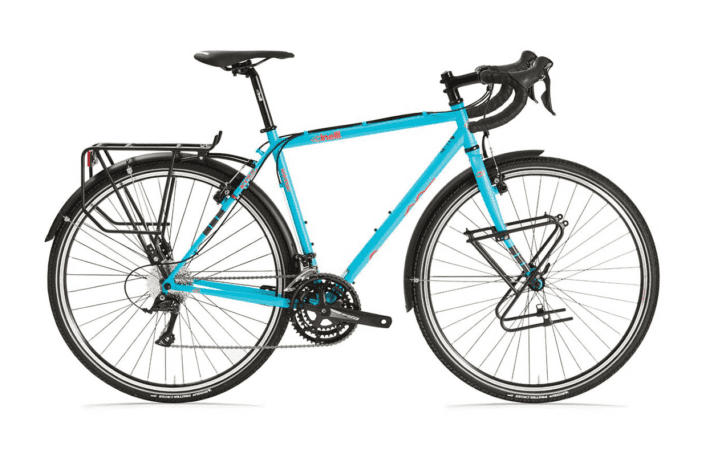

Cinelli har några cyklar Hobootleg-serien, mer eller mindre välutrustade till humana priser
Här en
