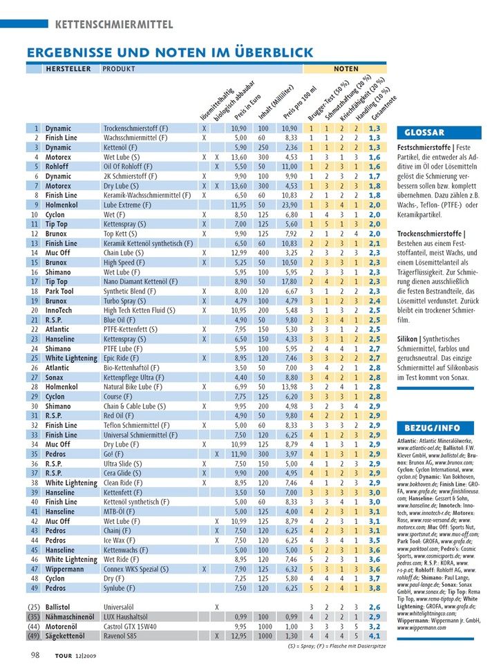

Här finns det ett femsidigt Tour-test av 49 olika kedjesmörjningar + 4 andra oljor

Man måste registrera sig för att kunna läsa artikeln.
Här är sista sidan med resultatlistan av testet.
Själv använder jag Dynamic Kettenöl. Den kom på plats 3 i testet. Fungerar utmärkt både sommar och vinter.
