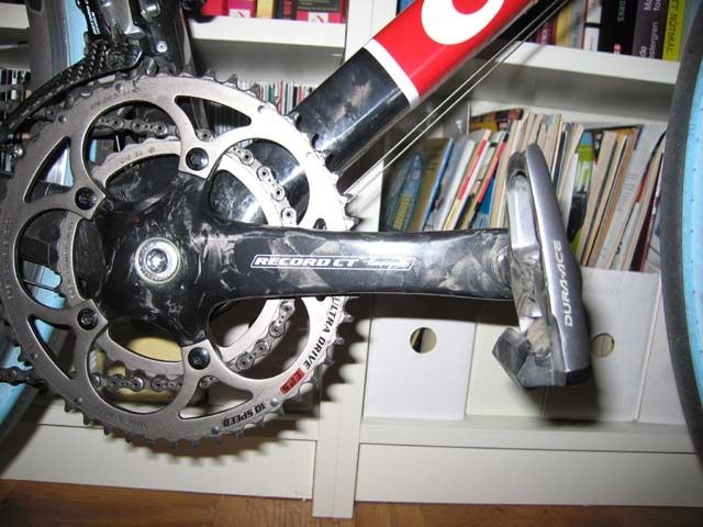

rback skrev:
> Dessutom bytte jag till campa under vintern och
> shimano-pedaler i vevarmarna skulle ha blivit för
> mycket för mitt stackars svaga stilpolisiära
> hjärta.
Pedaler är ok.
